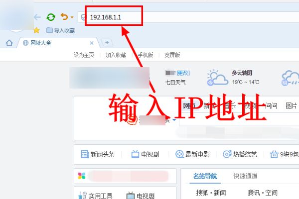

1、打开浏览器,在浏览器中的地址栏中输入第一步中记录的路由器IP地址。

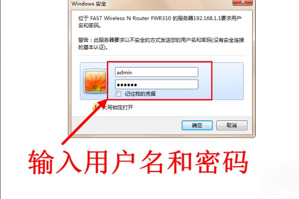

2、接下来是路由器的登录页面,输入第一步中记录的用户名和密码,点击登录。

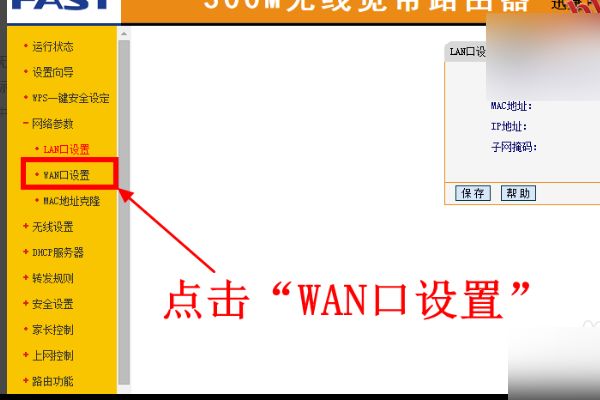

3、登录成功后就进入路由器的设置页面了,首先点击页面左侧的“网络参数”选项。
4、点击网络参数之后,会有几个子选项,这里点击“WAN口设置”选项。

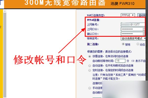

5、打开WAN口设置页面之后,在PPPoE连接下方就可以设置宽带拨号的帐号和密码。

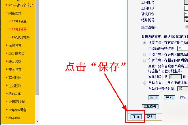

6、输入新的宽带帐号和密码后,点击页面下方的“保存”,此时就设置完成了,关闭页面即可。

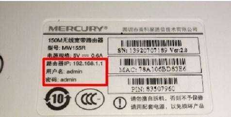

1、每个路由器都有默认的登录地址及账号密码,翻开路由器背面看下:
