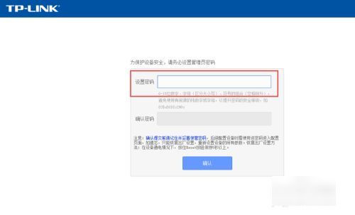

1、打开浏览器,在地址栏中输入192.168.1.1,进入到路由器,首选需要填入登录路由器的密码,至少6位。

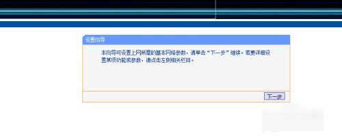

2、路由器如今都向导操作,可以设置上网的基本参数,继续点击下一步。

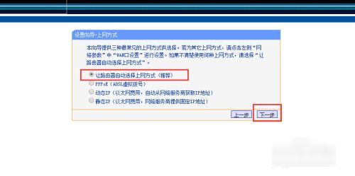

3、上网方式,一般由路由器自动识别选择上网方式即可,特别的也可自己选择,选中让路由器自动选择上网方式,继续点击下一步.

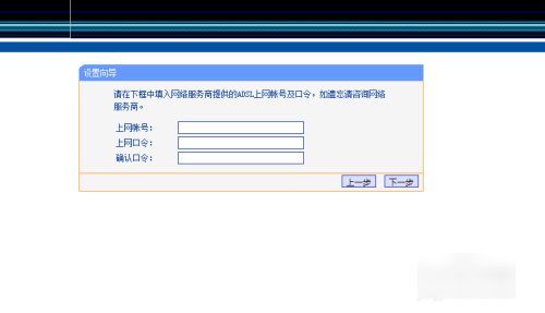

4、等待检测上网的环境后,填写服务商给的帐号和密码,继续点击下一步。

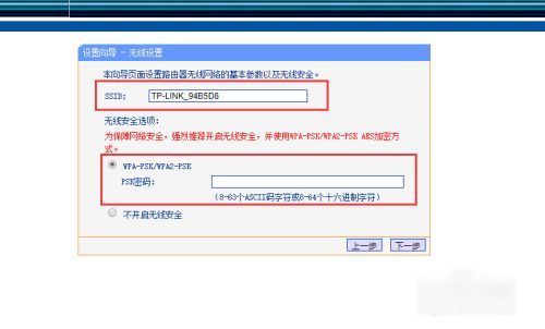

5、带无线功能的,可以对无线进行设置,SSID标识wifi的名称,可以改也可以不改,填写无线wifi的密码,继续点击下一步。

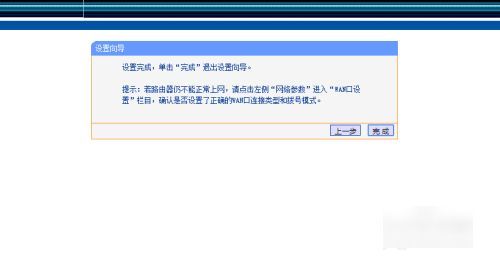

6、路由器的上网的基本条件参数已经设置完成,设备连接上路由器就可以上网了。
