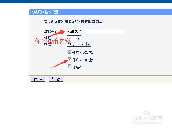

方法二:隐藏ssid
在无线设置-基本设置里面关闭SSID广播,隐藏后就不能搜到了,注意要记住ssid名称,自己连接时,添加就行。

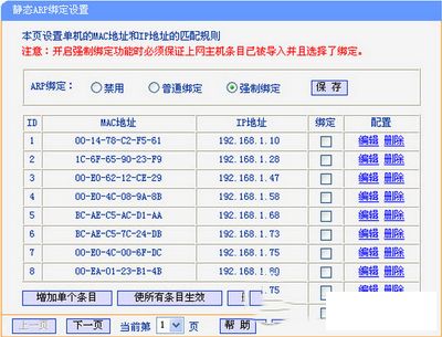

方法三:绑定MAC地址
绑定了MAC地址之后就只有绑定在路由器里面制定机器才能上网,其他机器即便拿到了wifi密码也无法蹭网。
