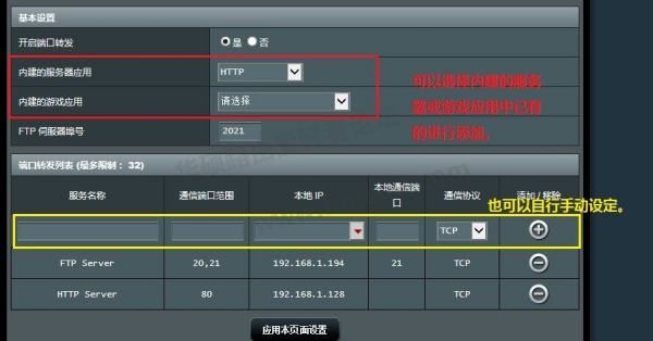

1、首先进入路由器的管理页面,选择左侧列表中的“外部网络WAN” -- “端口触发”,开启端口转发。可以在“内建的服务器应用”或“内建的游戏应用”里直接选择你想要使用的项目。
接着,下方的端口转发列表会自动带出设定值,
请手动点击“添加”按钮,确认本地IP这一栏,是你要使用的那台电脑IP,最后保存确认。
2、.若在“内建的服务器应用”或“内建的游戏应用”找不到你要使用的项目,或是你想要自行定义,请直接在端口转发列表中依次填写“服务名称”,“通信端口范围”,“本地IP”,“本地通信端口”和“通信协议”,再点击“添加按钮”。
端口转发允许远程计算机在一个私人的内部网络内连接至一个具体的计算机或服务。

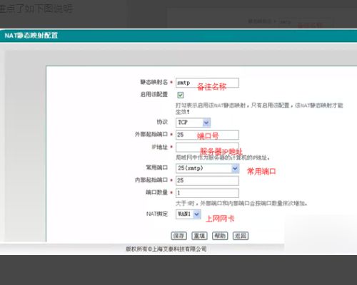

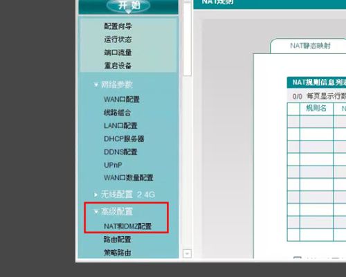

1、登陆艾特路由器web管理界面之后,找到‘高级设置’---nat和DMZ配置(端口映射要是你找不到一般都是在nat里面)。

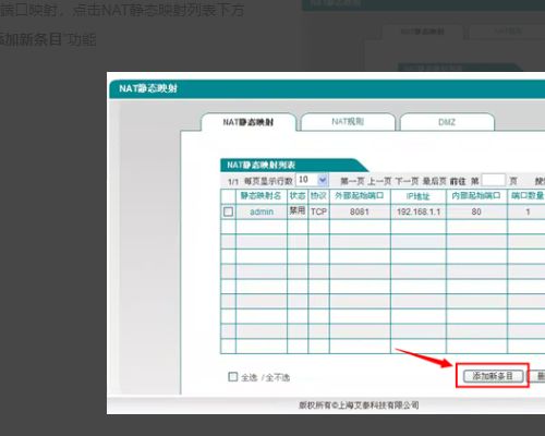

2、添加端口映射,点击NAT静态映射列表下方的“添加新条目”功能。

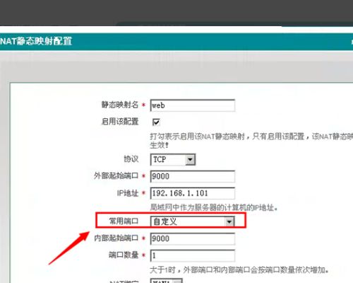

3、静态映射名:也就是用来备注用的比如你这个映射是用来干嘛的外部起始端口:源端口(既外网端口)IP地址:服务器内网IP地址常用端口,一般会列出常用端口列表内网端口:内部需要映射的端口号。
4、如果您需要映射的端口是不常见的端口,可以选择“自定义”端口。

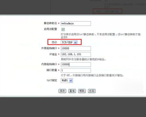

5、如果端口协议不清楚的话,可以选择TCP/UDP端口。
