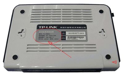

2、 浏览器地址栏输入路由器网关地址(路由器背后标签上有的),输入登录用户名和密码进入设置页面;

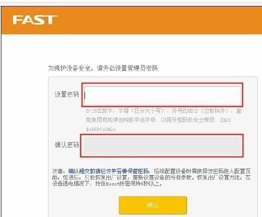

3、在弹出的界面中设置登录密码,设置完成后点击确认。

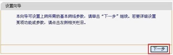

5、点击下一步。

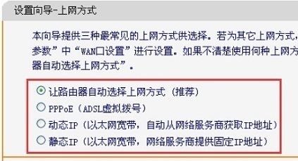

6、选择上网方式:PPPOE,点击下一步。

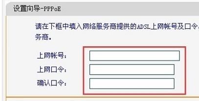

7、输入宽带帐号和密码,点击下一步。

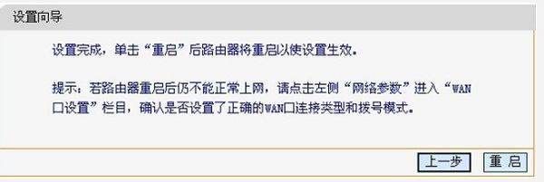

9、点击“重启”。
