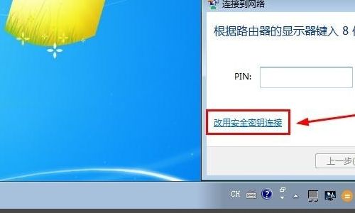

1、用笔记本电脑连接无线WIFI的时候提示输入PIN码连接。当然这里我们可以直接输入路由器的PIN码连接无线网络,当然也可以点击这里的改用安全密匙进行连接。

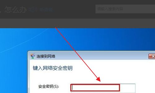

2、这里我们直接输入路由器的无线WIFI密码即可连接到无线网络。

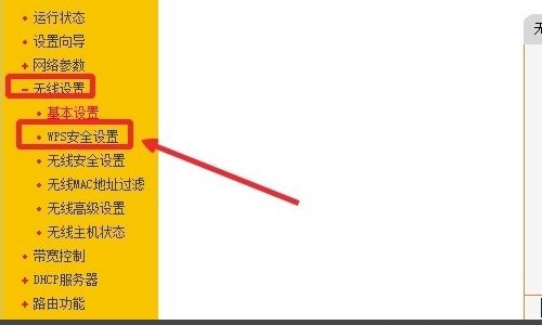

4、路由器管理界面选择无线设置中的WPS安全设置打开,不同路由器可能不一样,有些路由器这里需要打开QSS安全设置进入进行查看。

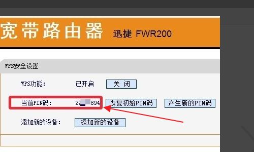

5、这时候我们在WPS安全设置中就可以查看到当前的PIN码。

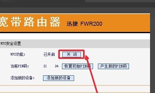

6、当然如果我们不需要打开WPS安全设置的话,这里我们完全可以关闭。

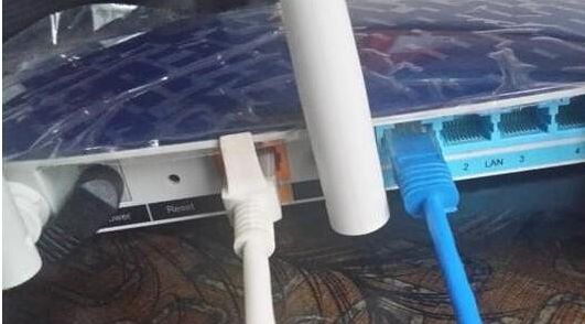

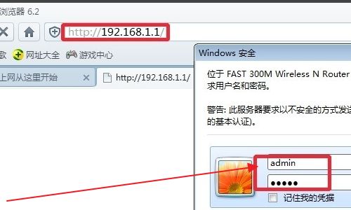

1、宽带网络的总线连接路由器的WAN口,路由器的LAN口连接电脑。
2、启动设备后,打开浏览器,在地址栏中输入192.168.1.1进入无线路由器设置界面。(如进不了请翻看路由器底部铭牌或者是路由器使用说明书,不同型号路由器设置的默认都不一样。)
4、登录成功之后选择设置向导的界面,默认情况下会自动弹出;

2.线路连接完毕后,打开浏览器输入路由器的管理地址和管理密码然后进入路由器后台。
