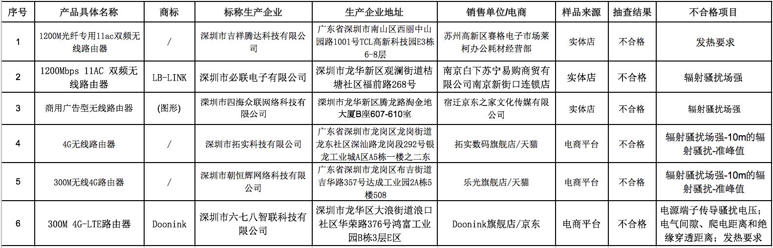

南都讯 见习记者陈菁钰 路由器是日常网络生活中重要的电子产品,市面上品类纷杂的路由器质量如何?11月15日,江苏省市场监管局公布了2019年3季度路由器产品质量监督抽查结果。在抽查的90批次产品中,有6批次不合格,其中4批次辐射骚扰项目不合格,存在干扰周围电子产品的现象。腾达1批次路由器发热要求项目不合格,易出现过热现象,影响使用安全。6批次路由器不合格辐射骚扰强是主因
据通告,本次针对路由器产品的抽检,共涵盖“电气间隙、爬电距离”“发热要求”“接触电流和保护导体电流”等8各项目。在抽查的90批次产品中,有6批次产品不合格,不合格项目主要为发热要求、电气间隙和爬电距离、辐射骚扰场强、电源端子传导骚扰电压等4项指标。

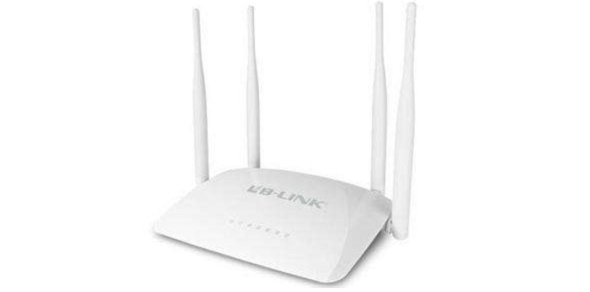

深圳市必联电子有限公司生产的“LB-LINK”1200Mbps 11AC双频无线路由器;

深圳市朝恒辉网络科技有限公司生产的300M无线4G路由器。 022656p1shtgecerf4fh60.png 必联路由器产品
据了解,辐射骚扰主要是考核路由器产品在工作时通过空间向周围散射电磁能量的情况。辐射骚扰超标的产品可能会引起周围装置、设备或系统性能降低,干扰其它电子产品的正常工作。腾达1批次路由器不合格易出现过热现象

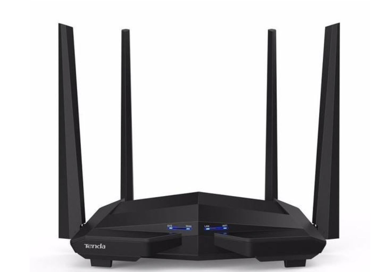

除上述4批次不合格路由器外,两批次产品也被检出不合格。其中,深圳市吉祥腾达科技有限公司生产的1200M光纤专用11ac双频无线路由器,被检出发热要求项目不合格。发热要求主要考核路由器产品在正常工作条件下的元器件发热程度,该项目不合格的产品容易出现过热现象,影响使用安全。 022656xmaemkbwu6rfa66b.png 腾达路由器产品
深圳市六七八智联科技有限公司生产的“Doonink”300M 4G-LTE路由器,在电源端子传导骚扰电压、电气间隙、爬电距离和绝缘穿透距离、发热要求等多个项目中被检不合格。电气间隙、爬电距离是路由器产品重要的电气安全指标,该项目不合格在工作时易发生适配器内部绝缘击穿、充电设备损坏。

附:抽检不合格产品名单: 022656hgtvi6qtgqttwhq4.png 来自江苏省市场监管局/消费建议/(一)选购
