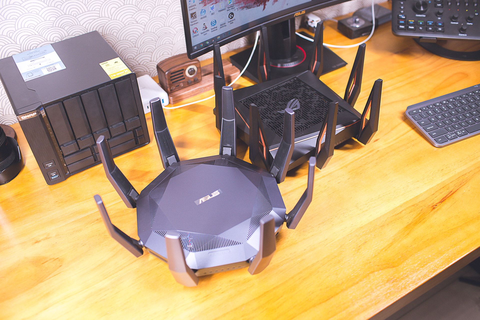

相比ROG系列的GT-AX11000来讲,RT-AX89X的天线采用了一体式设计,天线的稳固性更好了;钻石雕工切割表面,工艺精湛,从侧面看起来更像是一个皇冠。两款旗舰到底表现如何呢?有兴趣的就接着往下看吧。 022606rom61br1bqhh612k.jpg 皇冠加冕的帝王蟹硬实力展示:

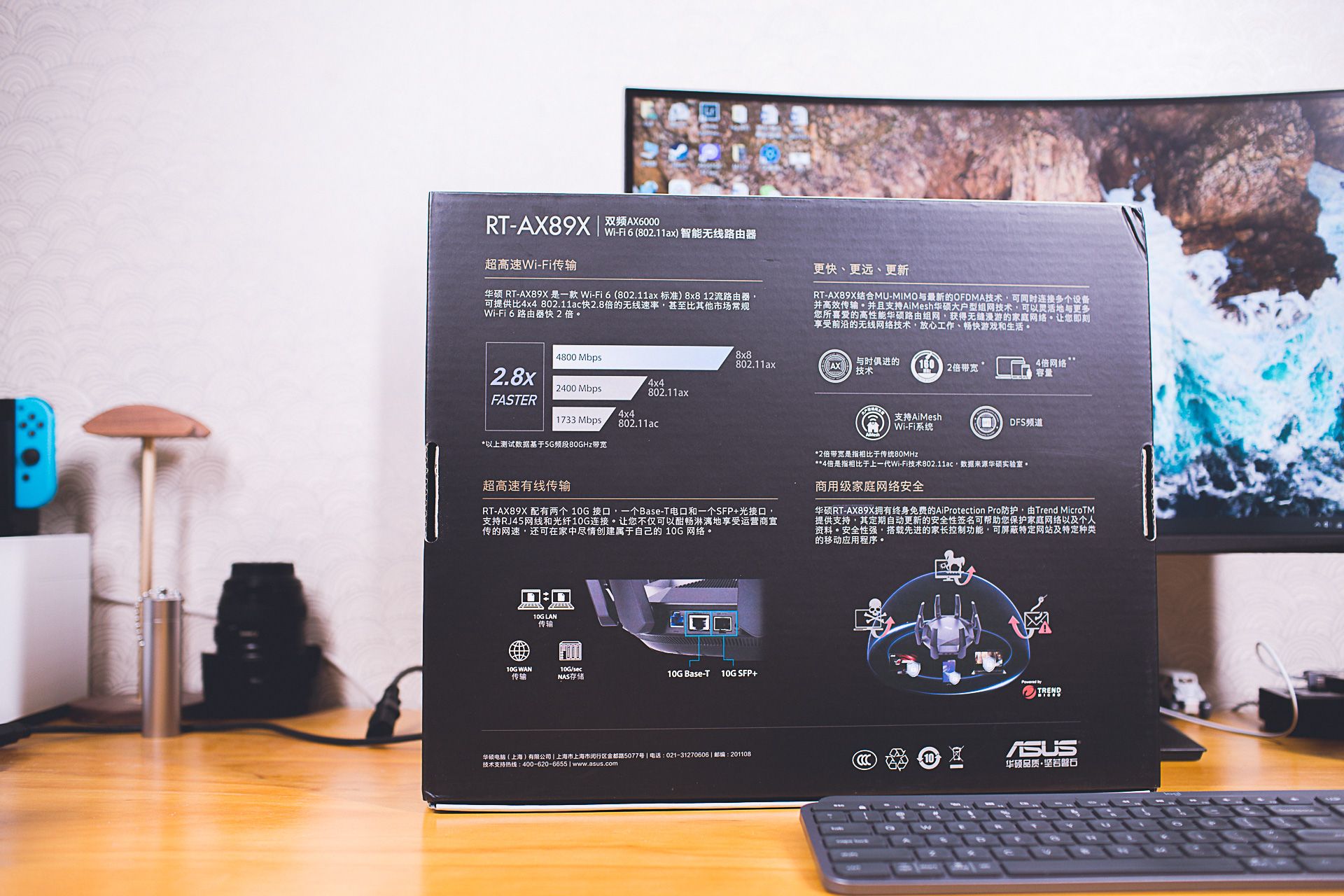

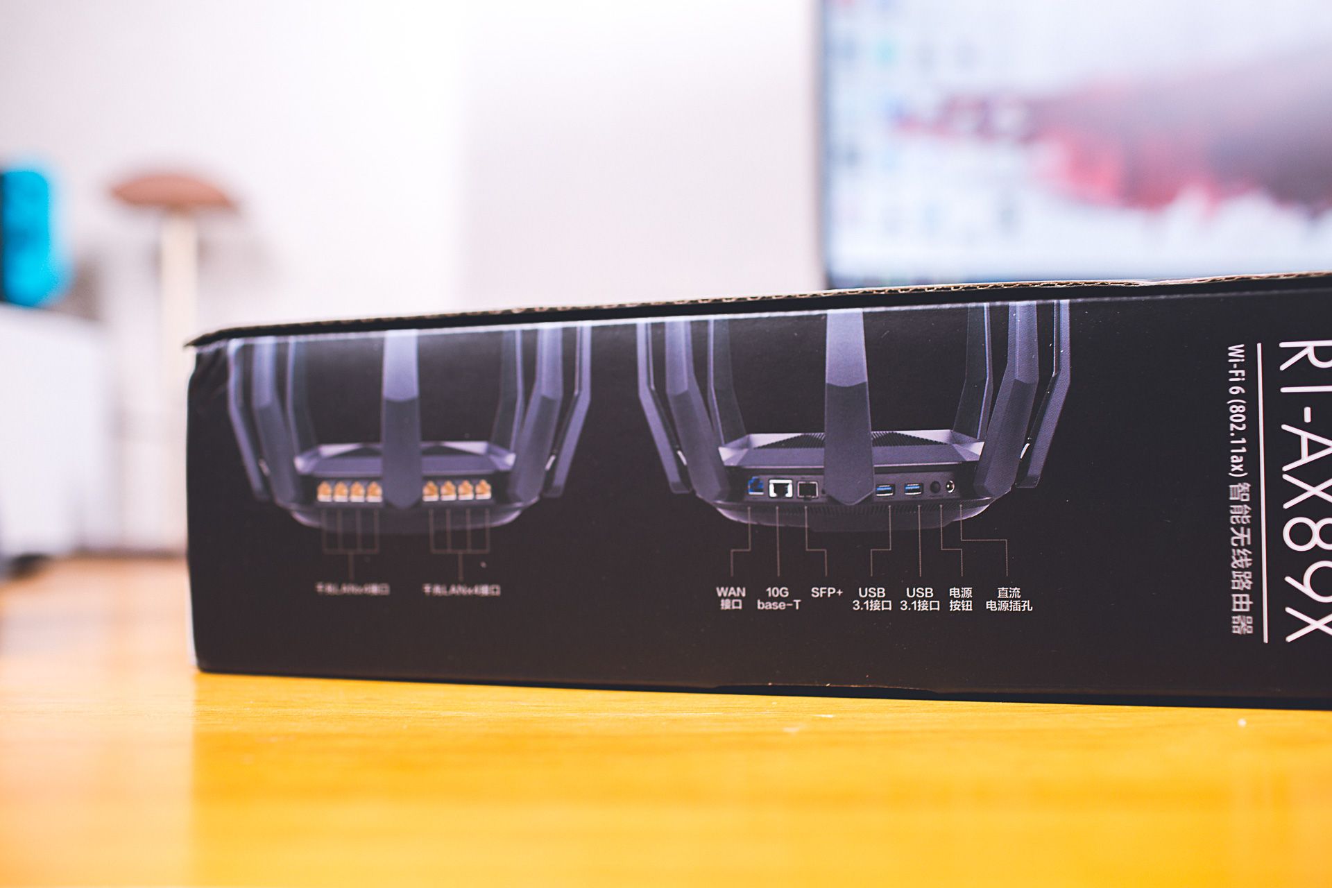

包装一侧还有个I/O接口介绍,可以说AX89X除了搭载两个10G端口之外,还配置了9个LAN/WAN接口,对于家庭/小型SOHO公司来讲这样的一套无线路由器都足够应对了。 022607z32629e2912r7a96.jpg

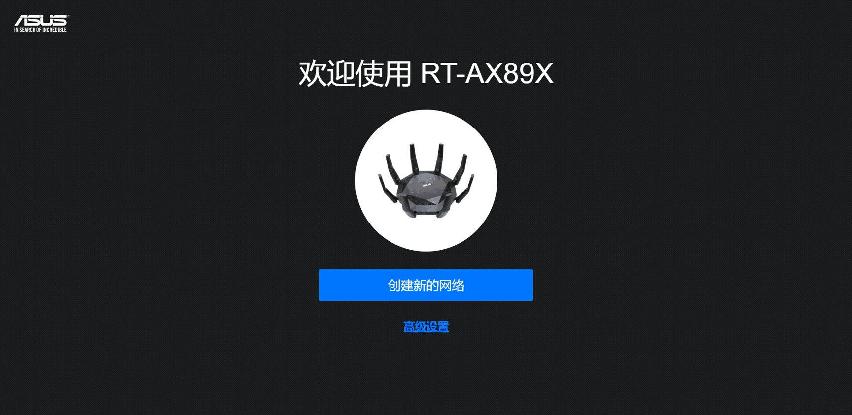

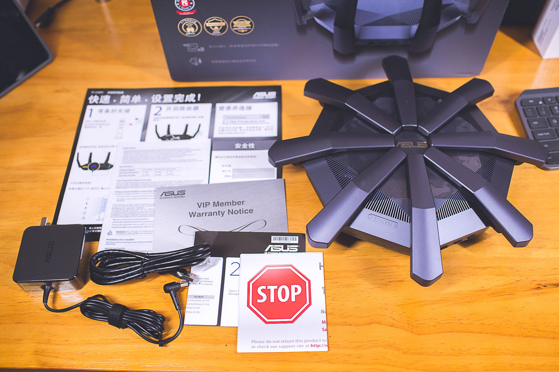

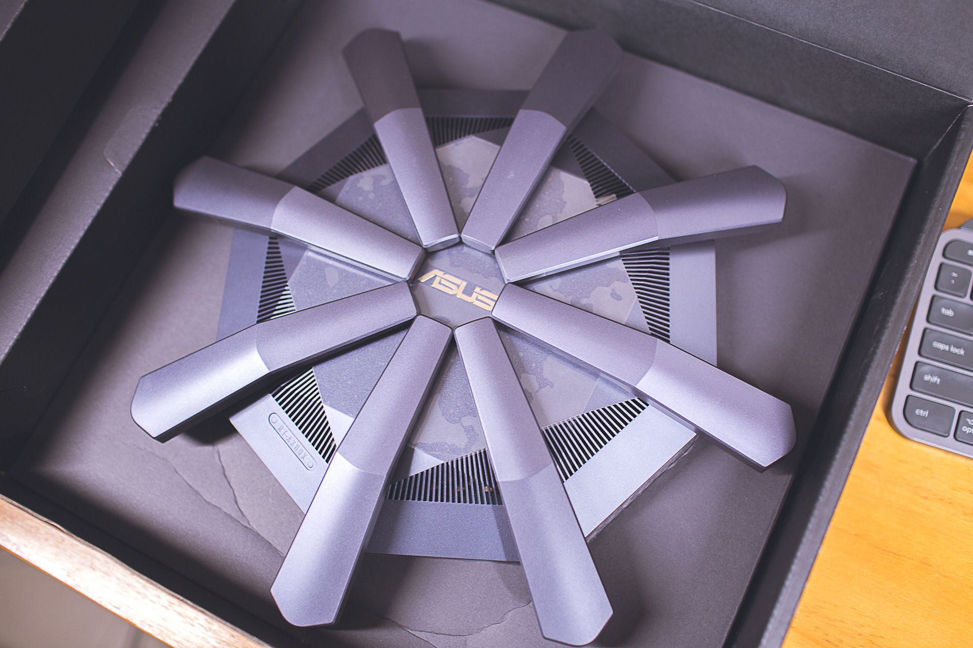

打开就看到内部“帝王蟹”,RT-AX89X疾速路由主体呈现了。天线工整盘踞,外观上很有点中国古代图案的意味,但是又说不清感觉具体像是什么。(本人学识尚未渊博,大家感兴趣可自行品鉴) 022608yyh5txt1rxh2ethw.jpg

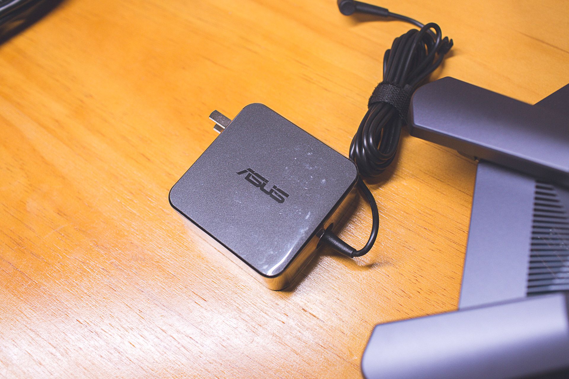

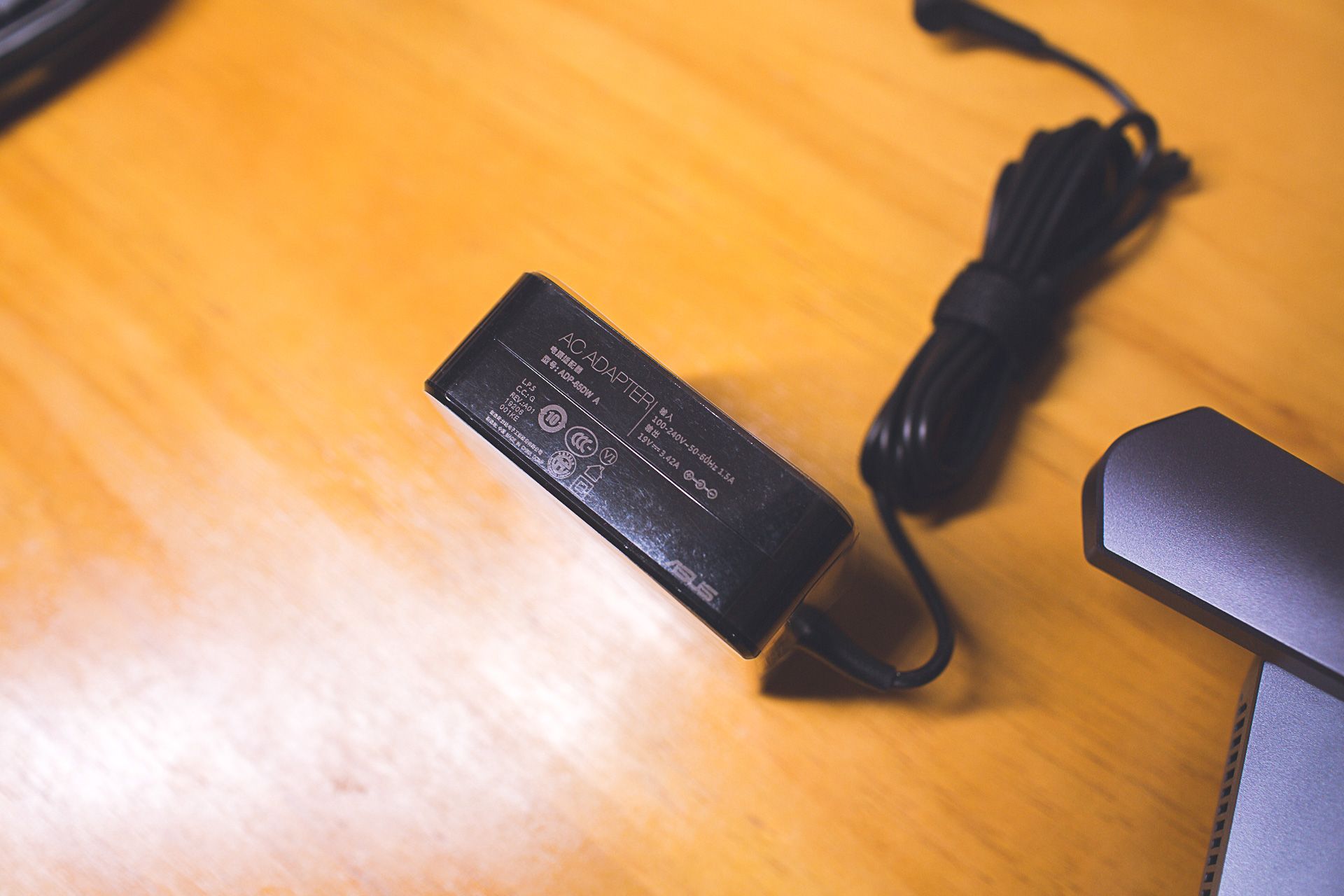

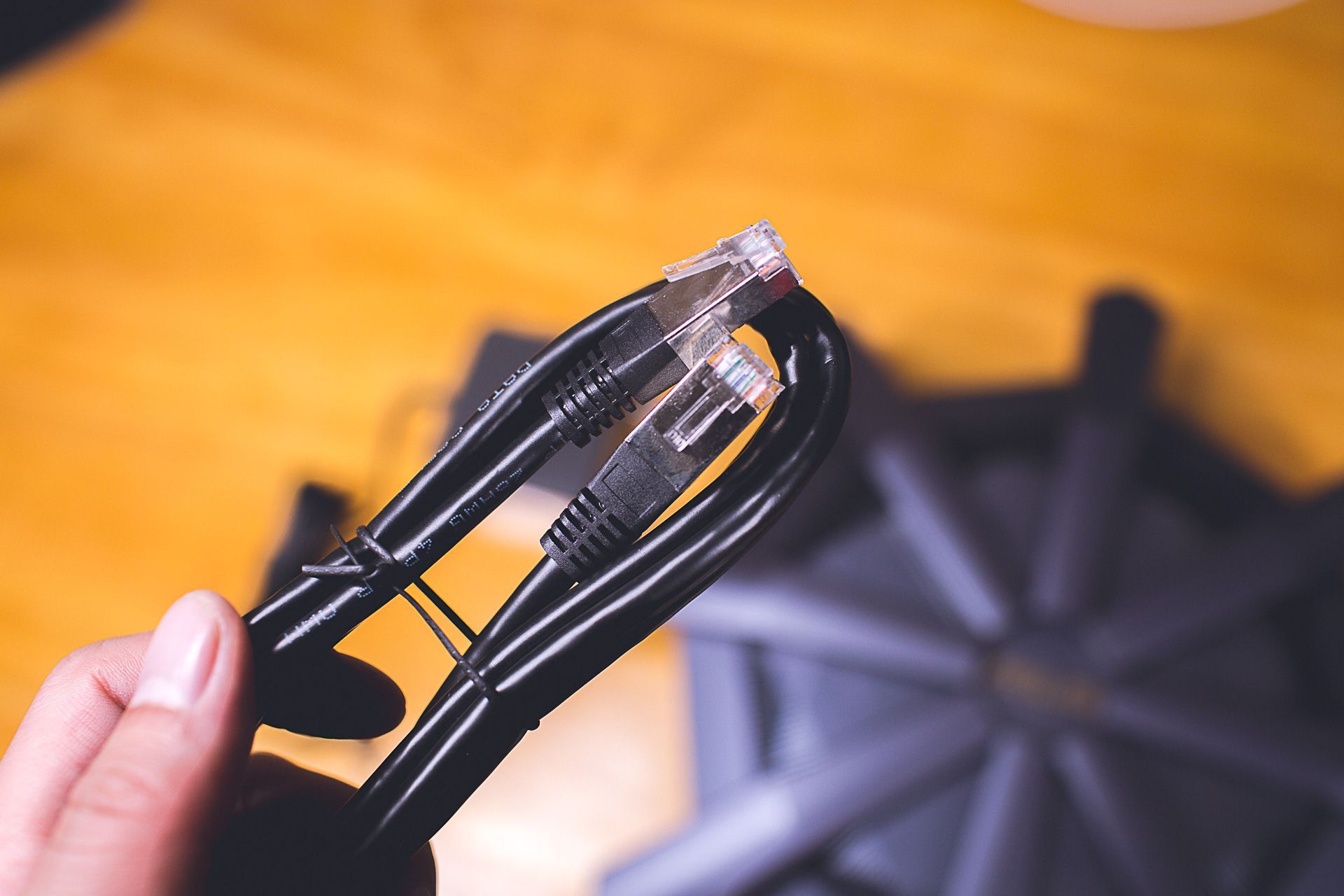

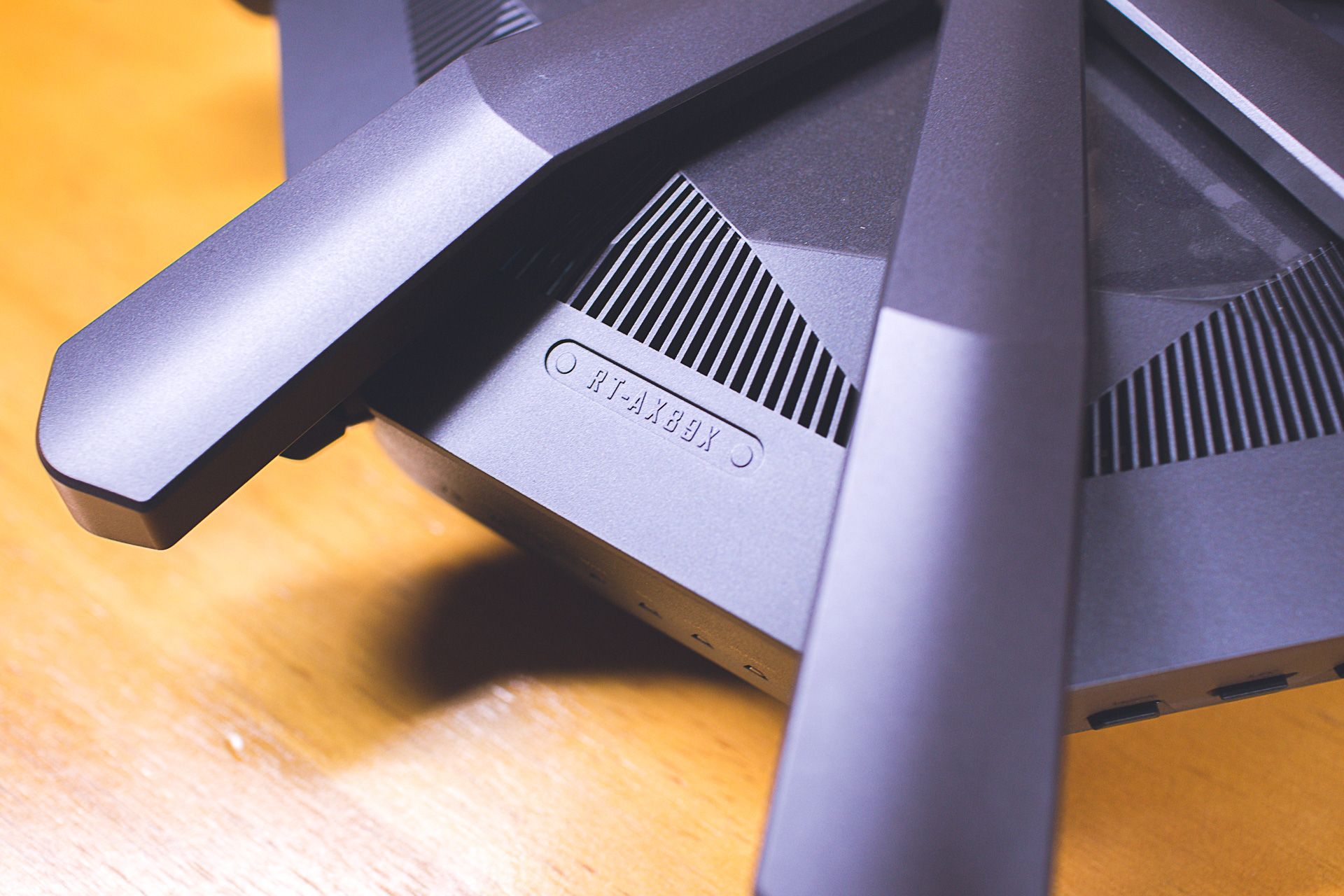

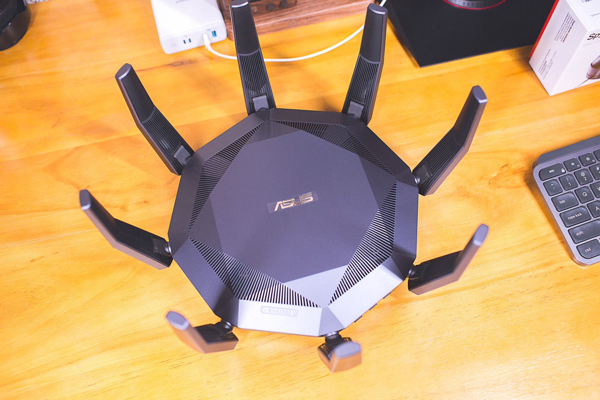

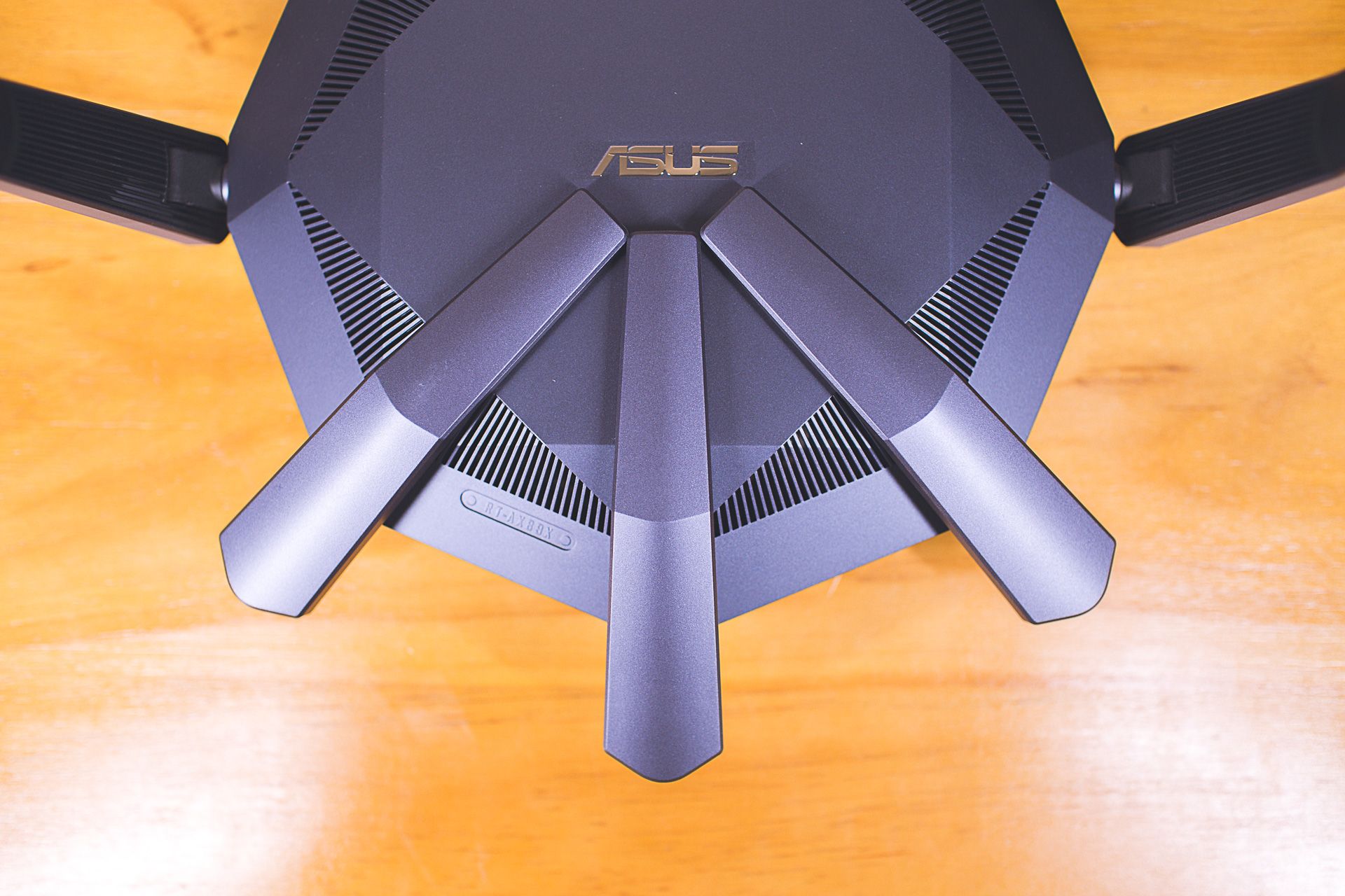

稳固不可拆的弹射天线设计,使用上更具感官上乐趣,钻石切割八边形设计分别对应了8根天线,天线内部纹理更彰显其独到个性。 022610s2gmhtpqnbg1r2l2.jpg
帝王蟹顶部还做了开孔设计,有利于帮助散热。从网上的拆机可以看到,在顶部下方还有一个扁体轴流静音风扇来帮助路由器实现主动散热。 022610k28hi11ehygvihdh.jpg

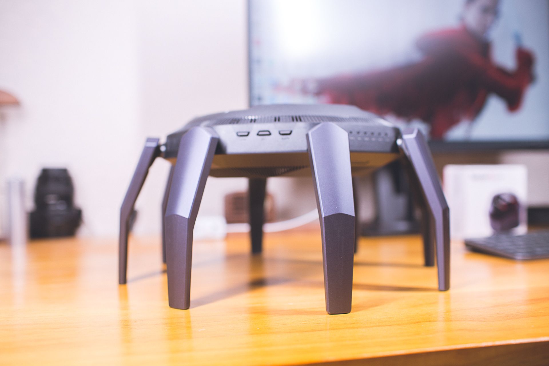

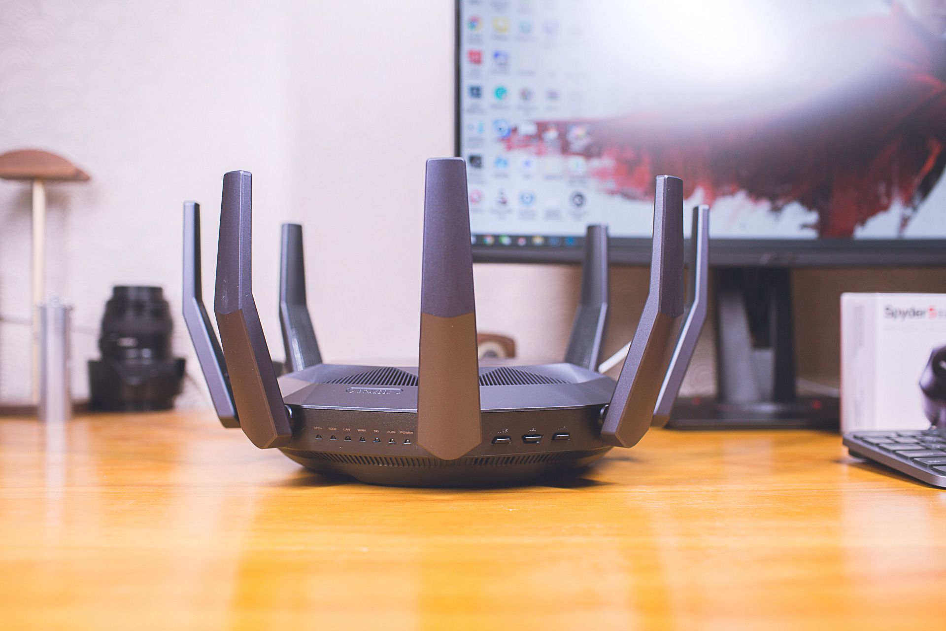

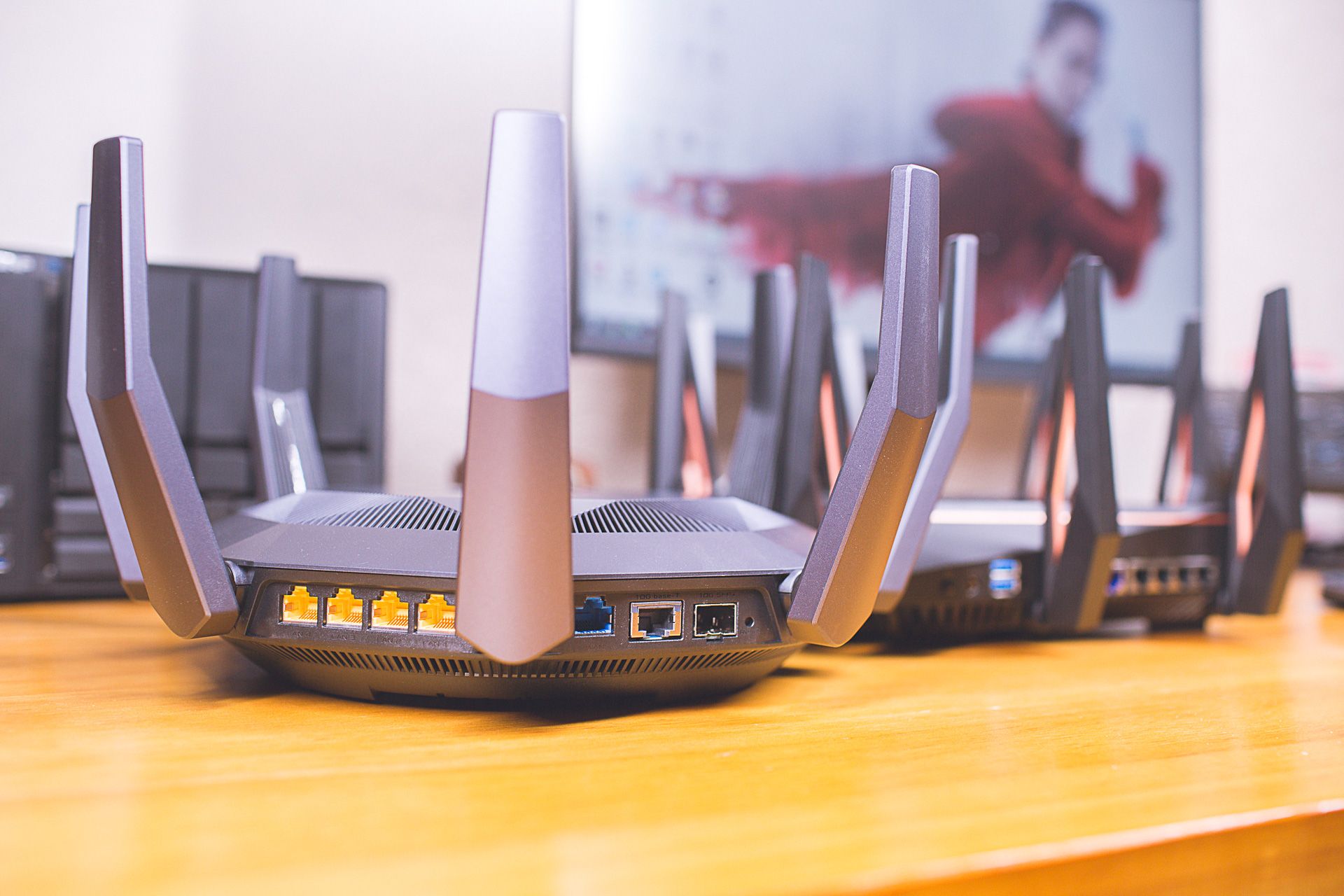

帝王蟹的确可以,像同门师兄八爪鱼一样,稳稳地倒置摆放。 022611cl7yy6o66upxwqwr.jpg 接口丰富体验强大:

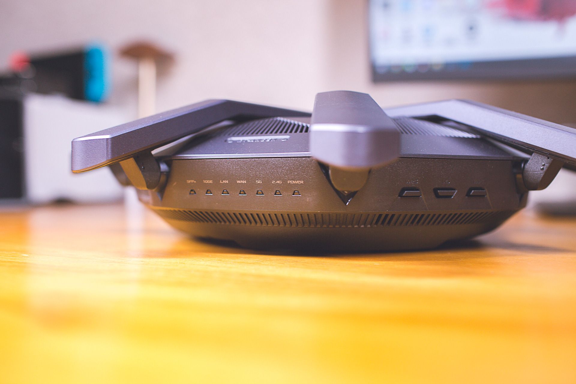

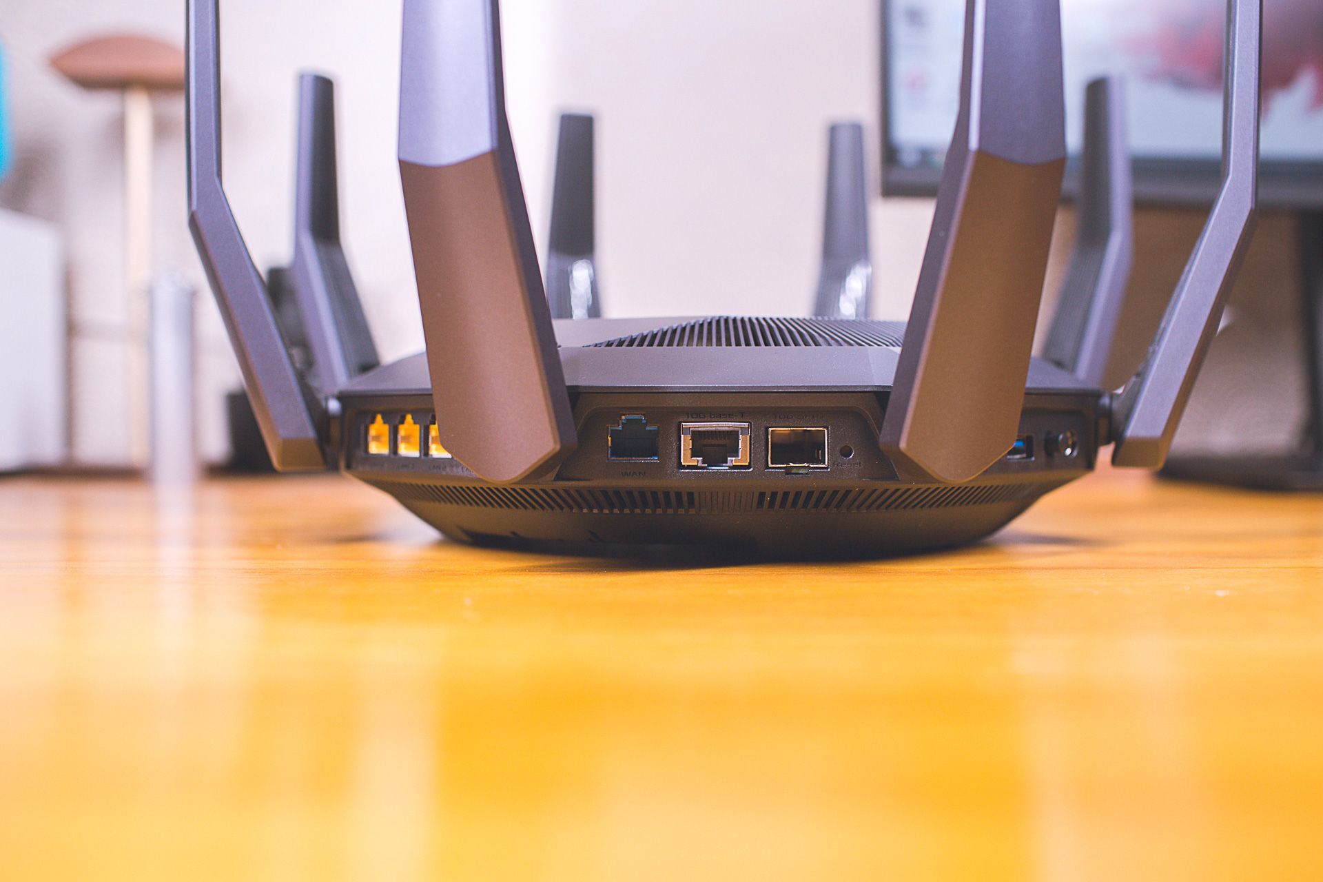

蓝色的RJ45端口为千兆WAN/LAN口,它的右侧是10GBase-T和10G SFP+端口,这三个端口都可以作为WAN口使用。 022611tf3lhbwllr9mm9bj.jpg

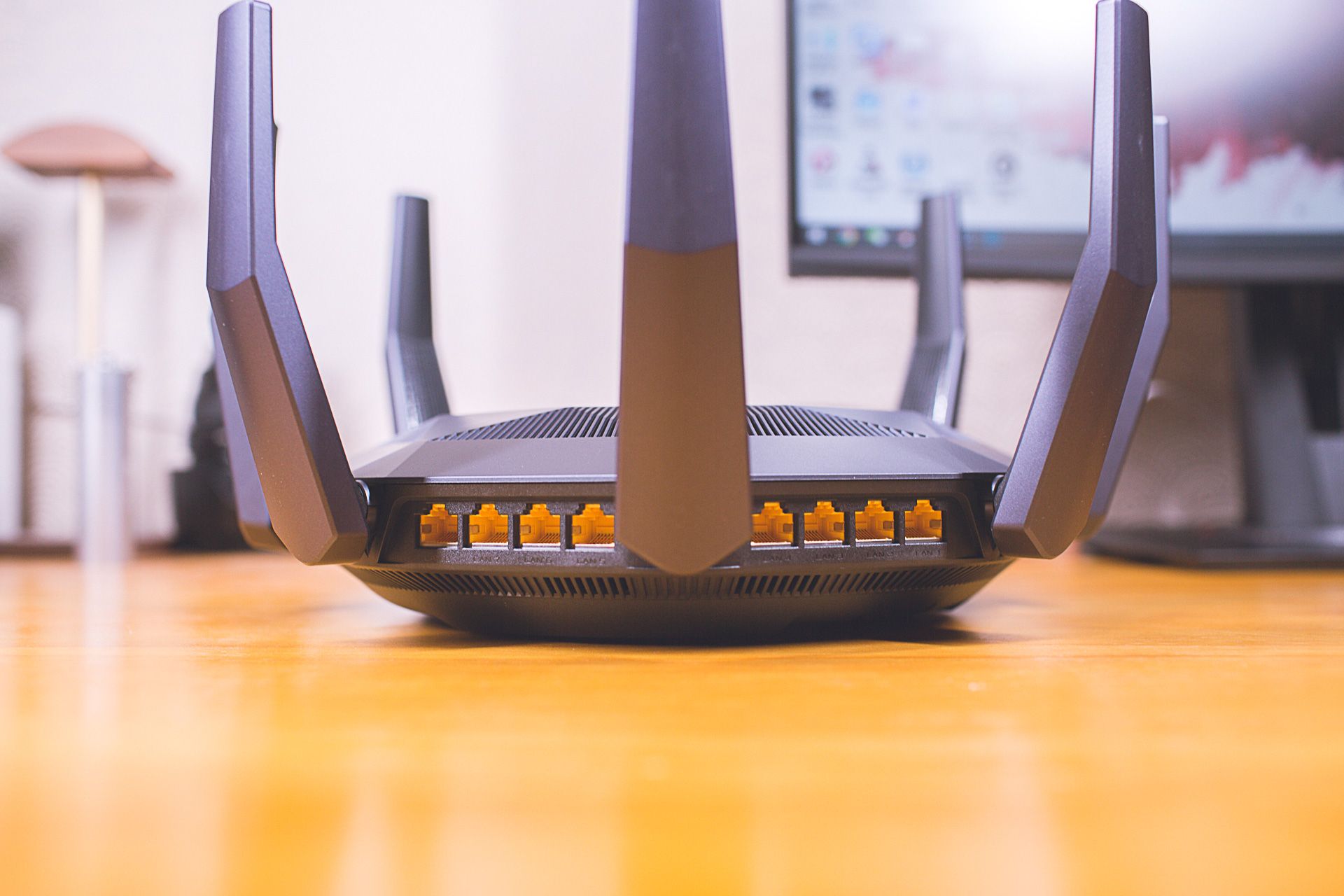

此外另有8个黄色的LAN口,LAN1、LAN2支持聚合网络。 022612tduc00q55bp2carl.jpg 实际测试:

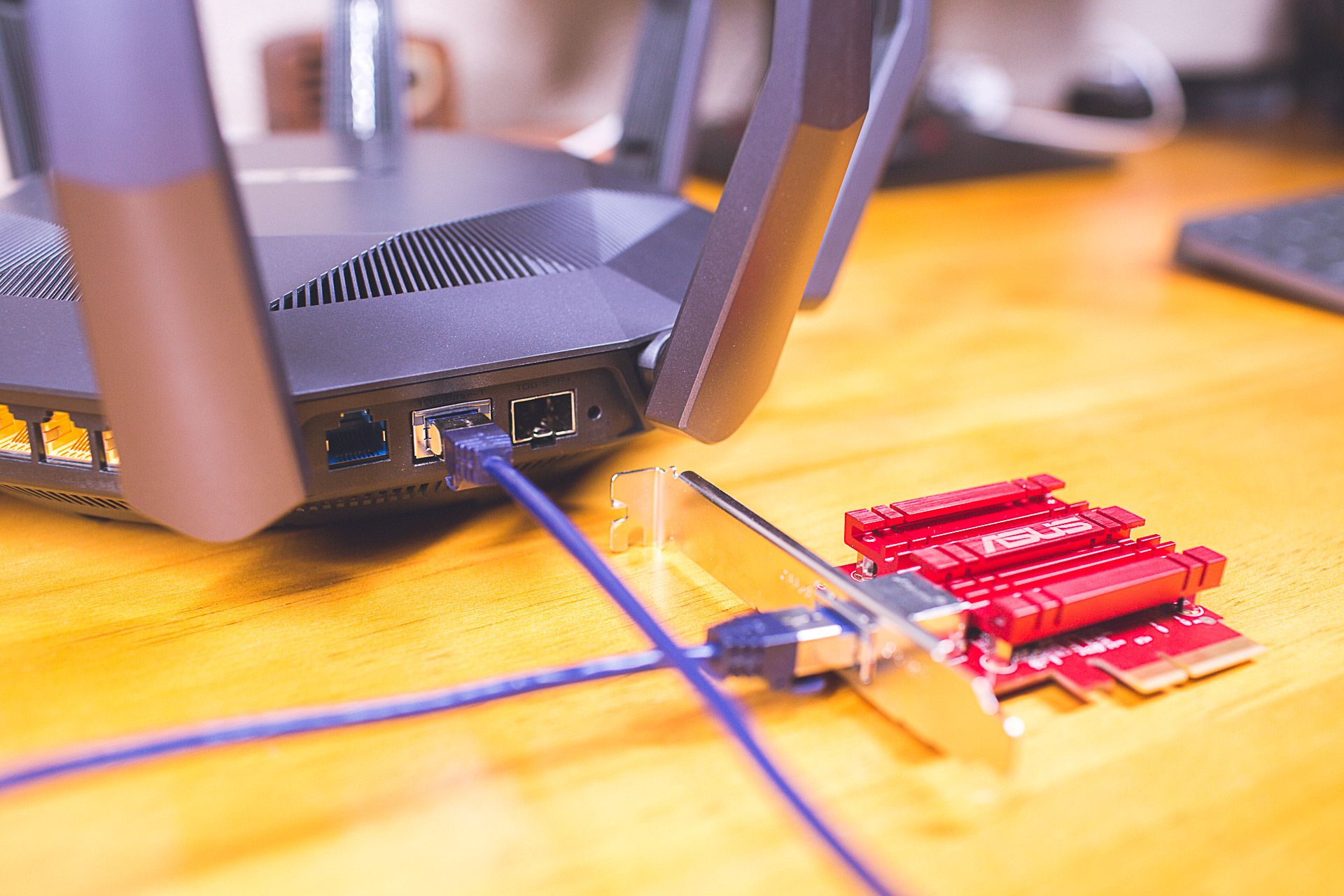

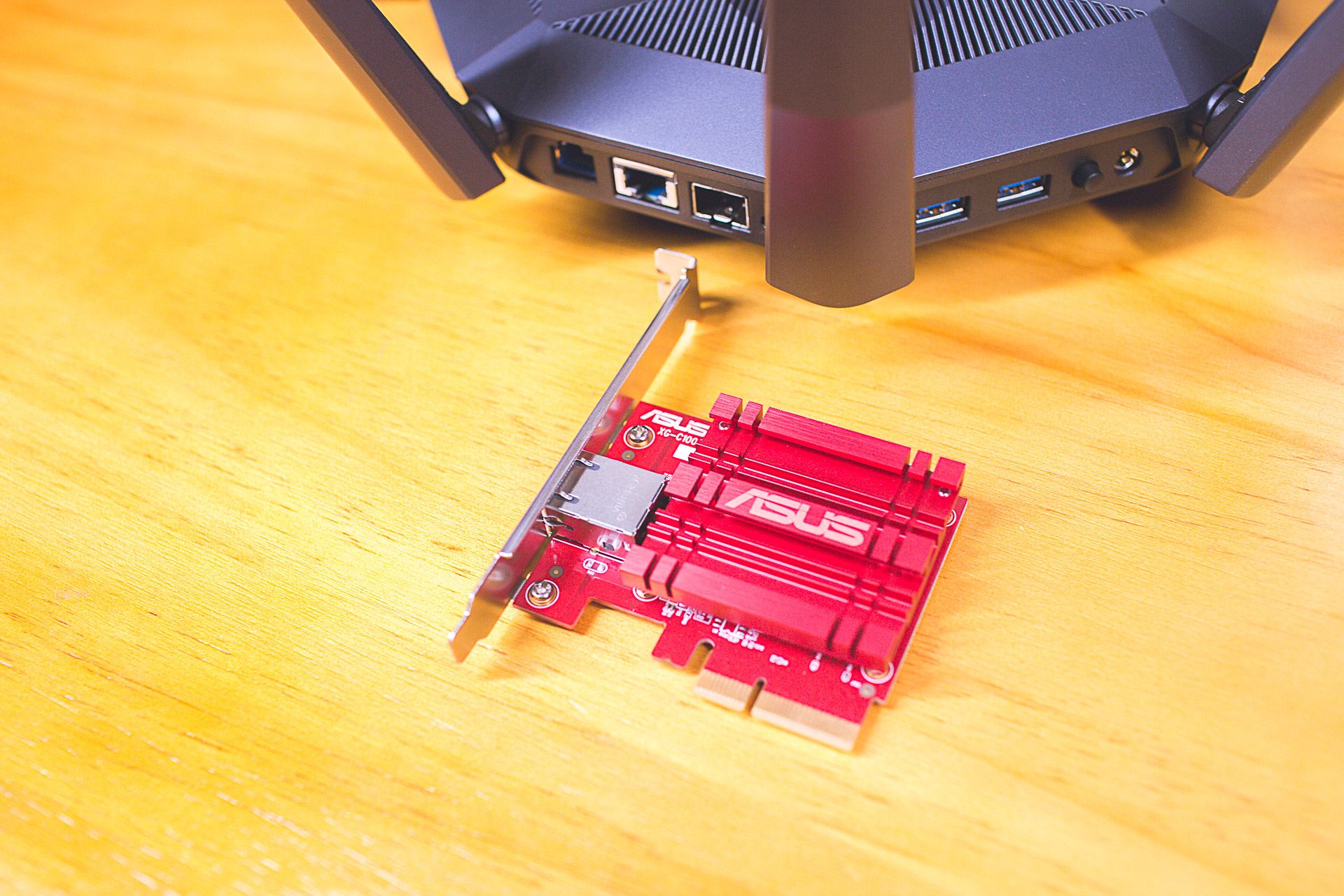

实际测试万兆我在PC端搭配的是华硕的XG-C100C的10G网卡,这款万兆网卡还向下兼容5Gbps/ 2.5Gbps/1Gbps和100Mbps,还拥有QoS分流技术。如果考虑上手万兆的话这会是一个不错的选择。光口方面还有华硕 XG-C100F可选。 022612swngfles7mee87md.jpg

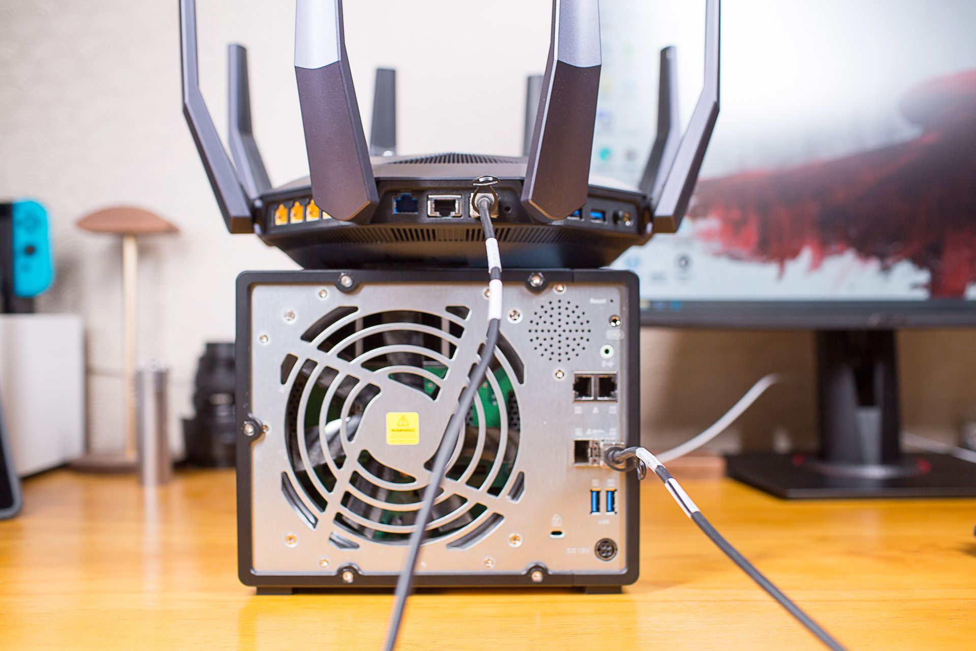

选择这款万兆路由的一个理由就是其中一个10GBase-T给PC,10G SFP+端口则与NAS连接。 022612zgfpmfc7glxcqphz.jpg

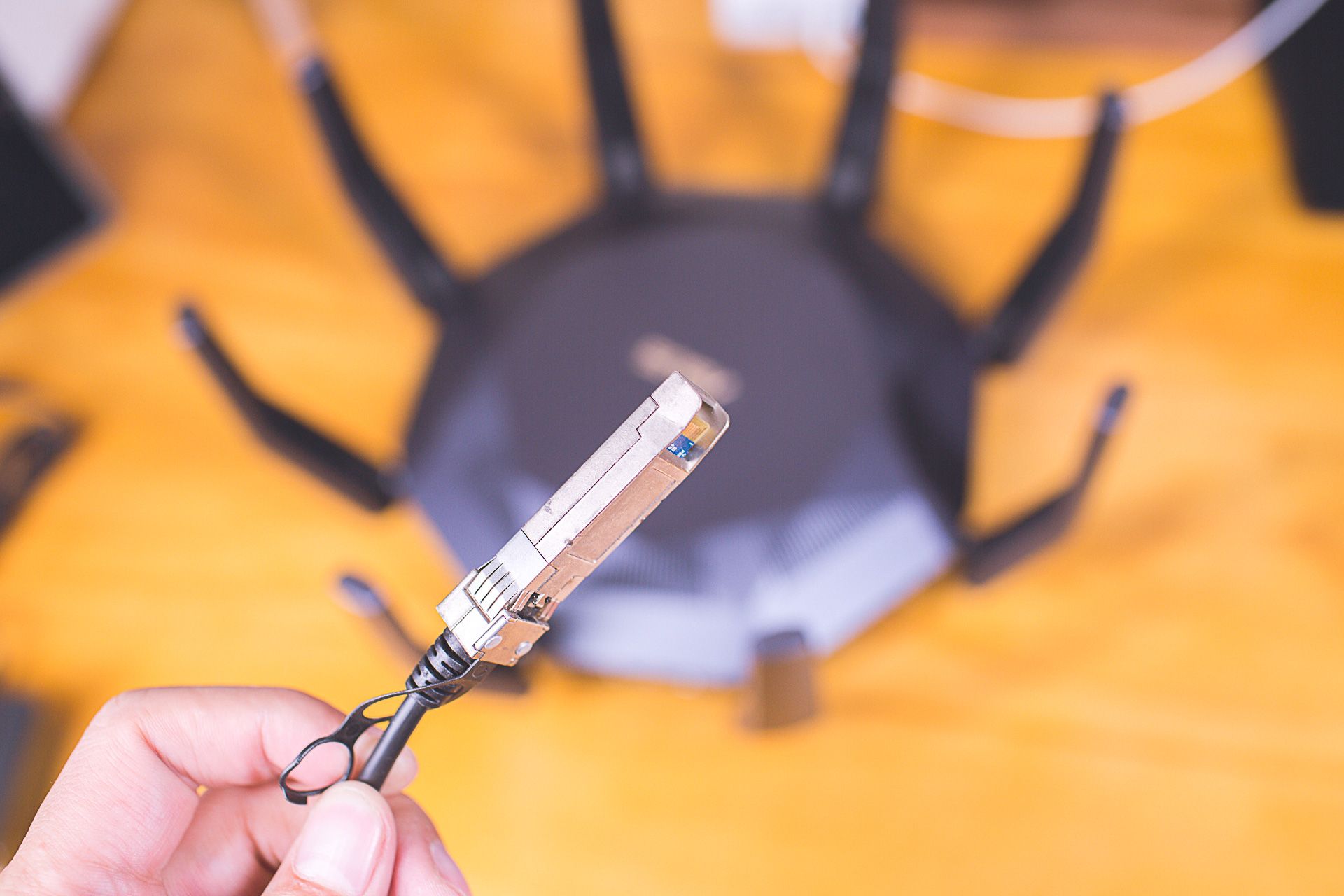

日常这个组合应用还是非常方便的,可以实现家庭主要设备的万兆读写需求。也省去了需要选择万兆交换机的费用。 022613qssnllxx463x4x42.jpg

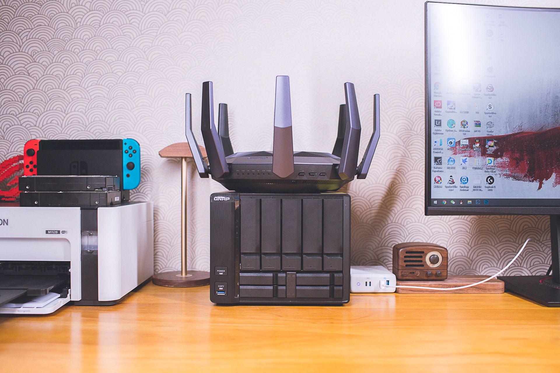

实际桌面效果,实际看帝王蟹RT-AX89X威武霸气,比较占据空间的,可见华硕用料比较厚道。 022613ddmjkfv3ckulfvkk.jpg 路由器设置:
设置方面华硕固件的易用性,肯定没什么问题,简单的几步操作就可以完成路由器设置。一样会自动识别接入网络类型。 022613ps8ajq5wa88hzx5h.gif

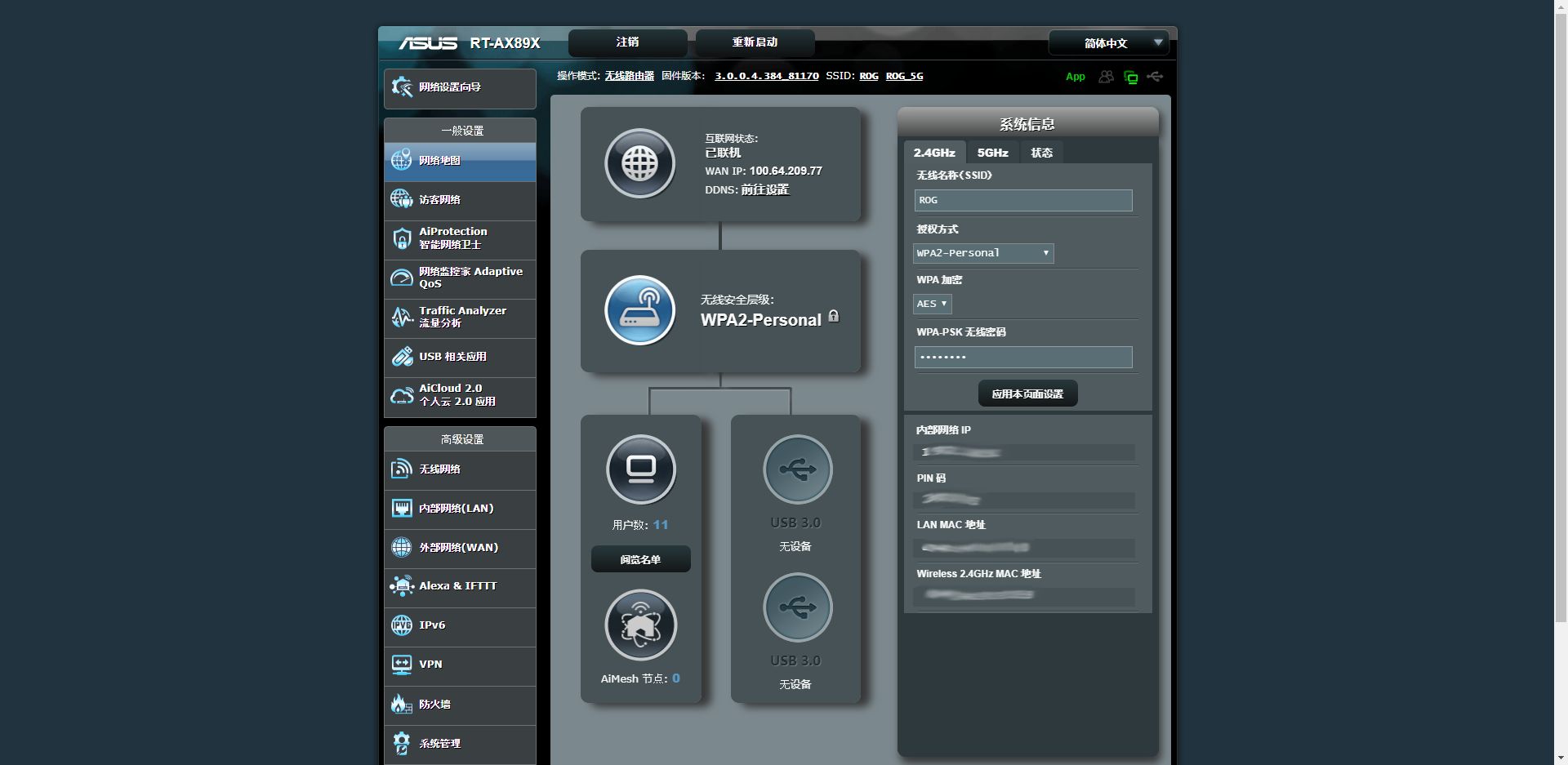

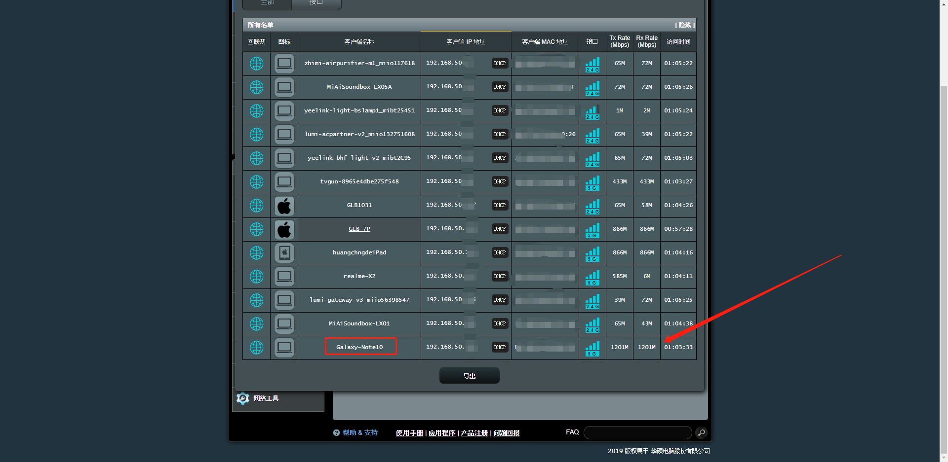

在用户组中可以查看接入的设备,可以看到像是三星Note10这样支持WiFi6协议的手机的传输速率可达1200Mbps。像是iPhone 7P、XR这样的也都可以实现867Mbps的传输数据。 022614qiezej9twev00ezy.png

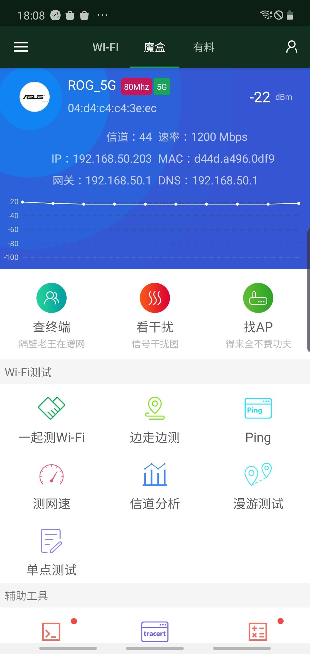

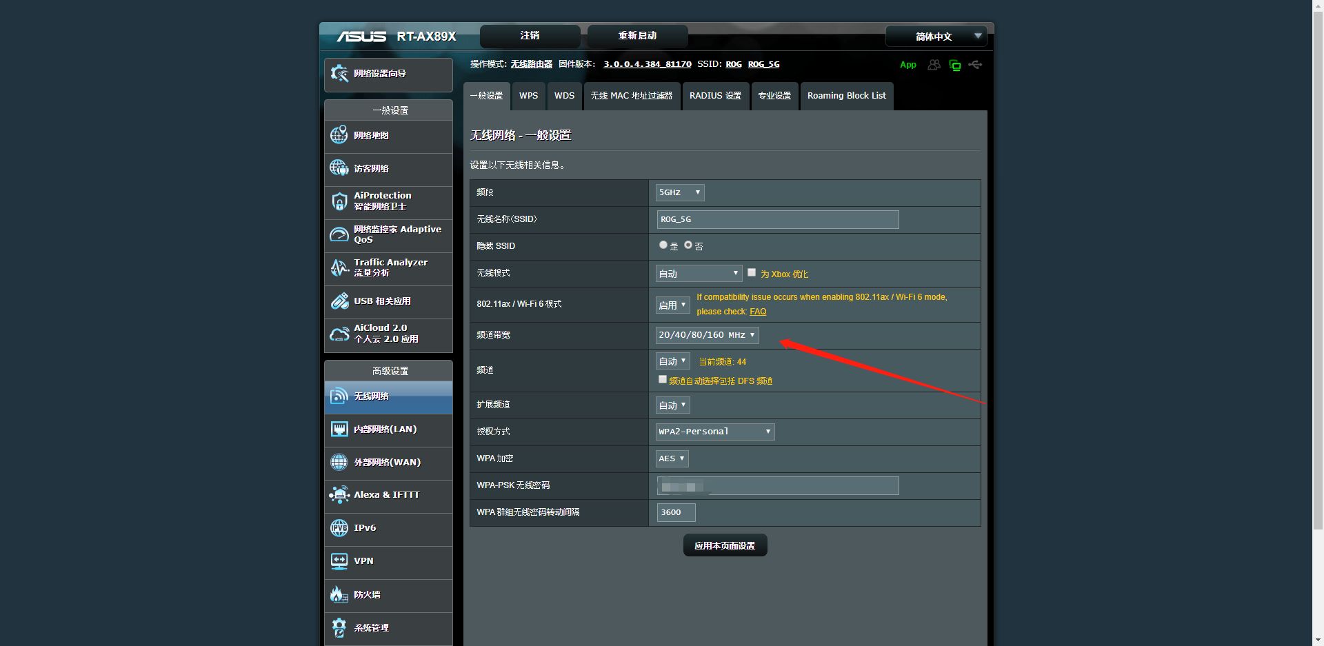

此外在网络设置方面,5G可以选择是否开启或者关闭802.11ax,默认频宽是自适应的。建议手动选择160MHz,信道设置到36-64效果更佳。 022615c4tftfyzfxkialtu.png

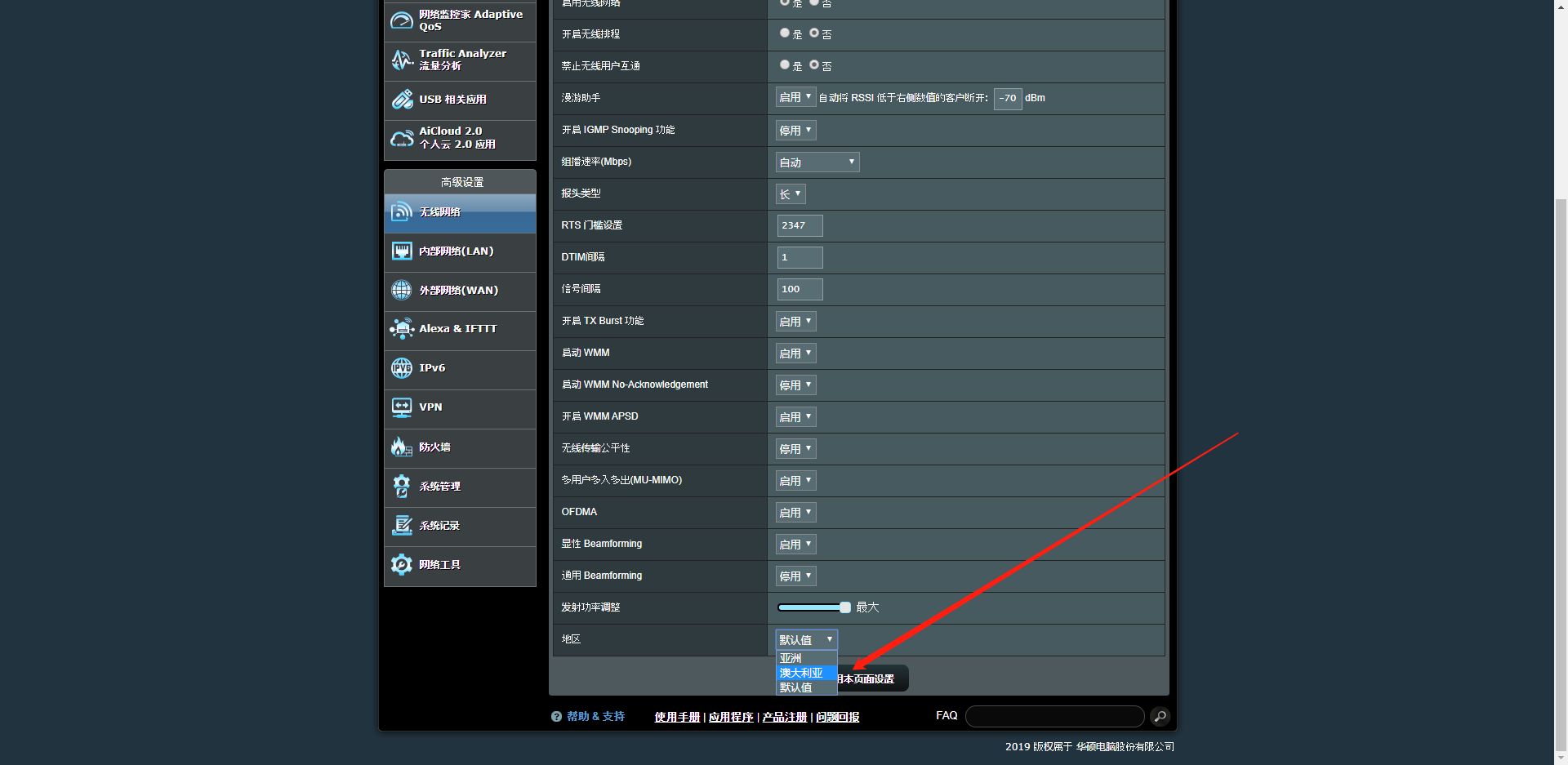

帝王蟹的无线高级设置中,也可以选择启用MU-MIMO一类的,需要注意的是无线地区只有澳大利亚、亚洲、默认三个模式了,当然大多用户都是手动切换到澳大利亚这个区域,这个你懂的,信号超强。 022615w3y8gb5gy8ttg3ab.png

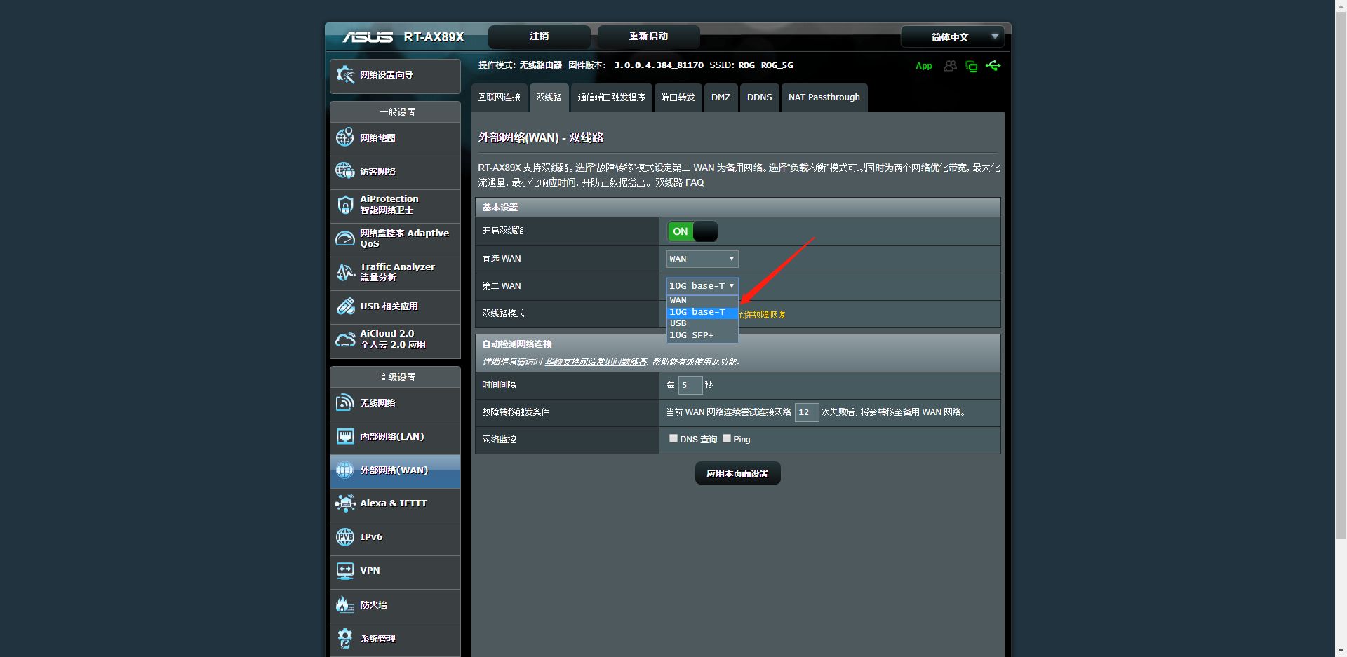

外部网络(WAN)方面可以看到AX89X支持双线路设计,可以选择WAN接口。可选10G base-T/USB/10G SFP+。 022615xjvjpdfnpzjxf1ol.png USB3.0接口扩展测试:

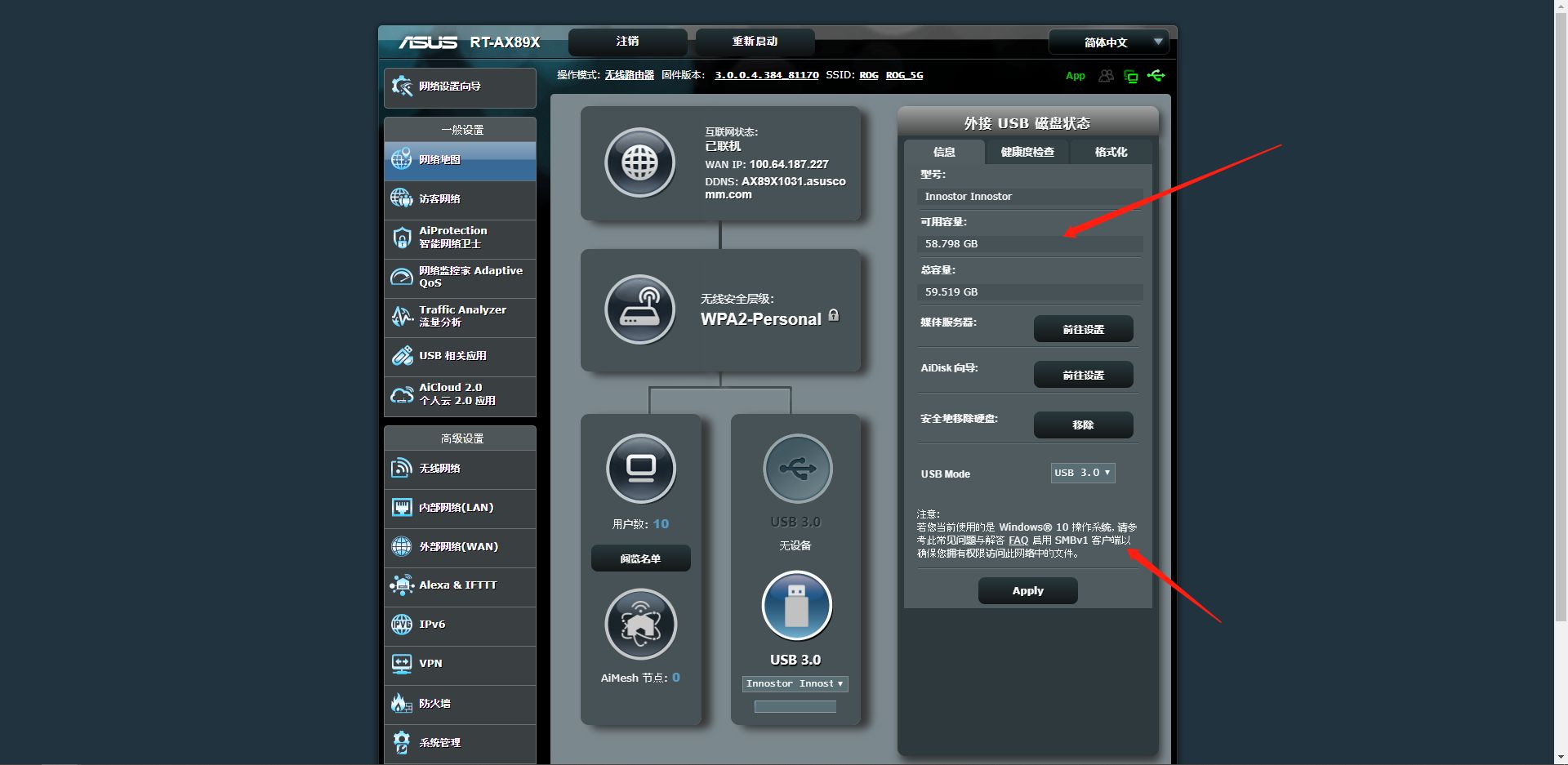

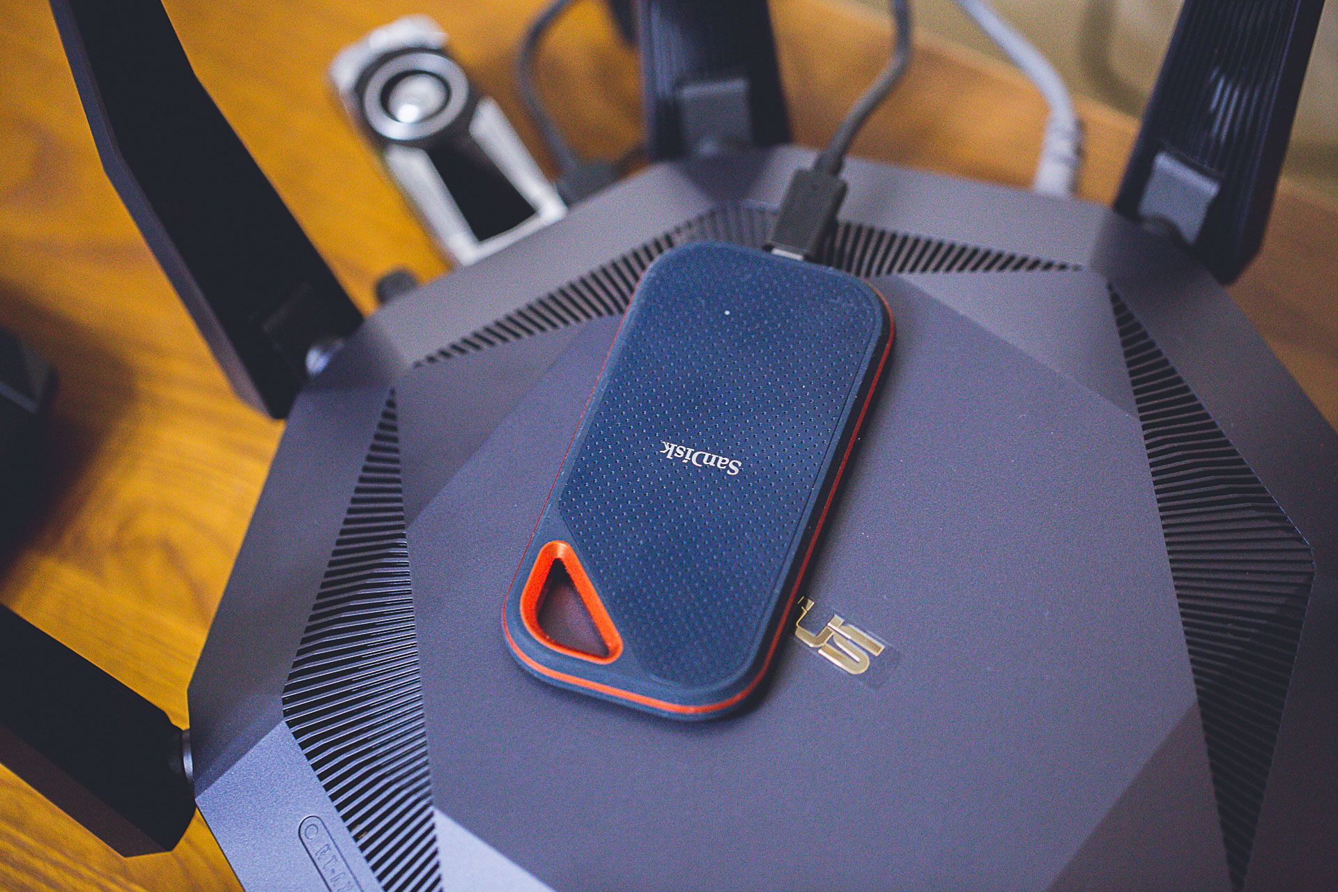

将NTFS格式的固态移动硬盘插在AX89X的USB 3.0接口下,测试RT-AX89X的USB 3.0接口的读写速度。 022615ekszth9z98s9x4z8.jpg

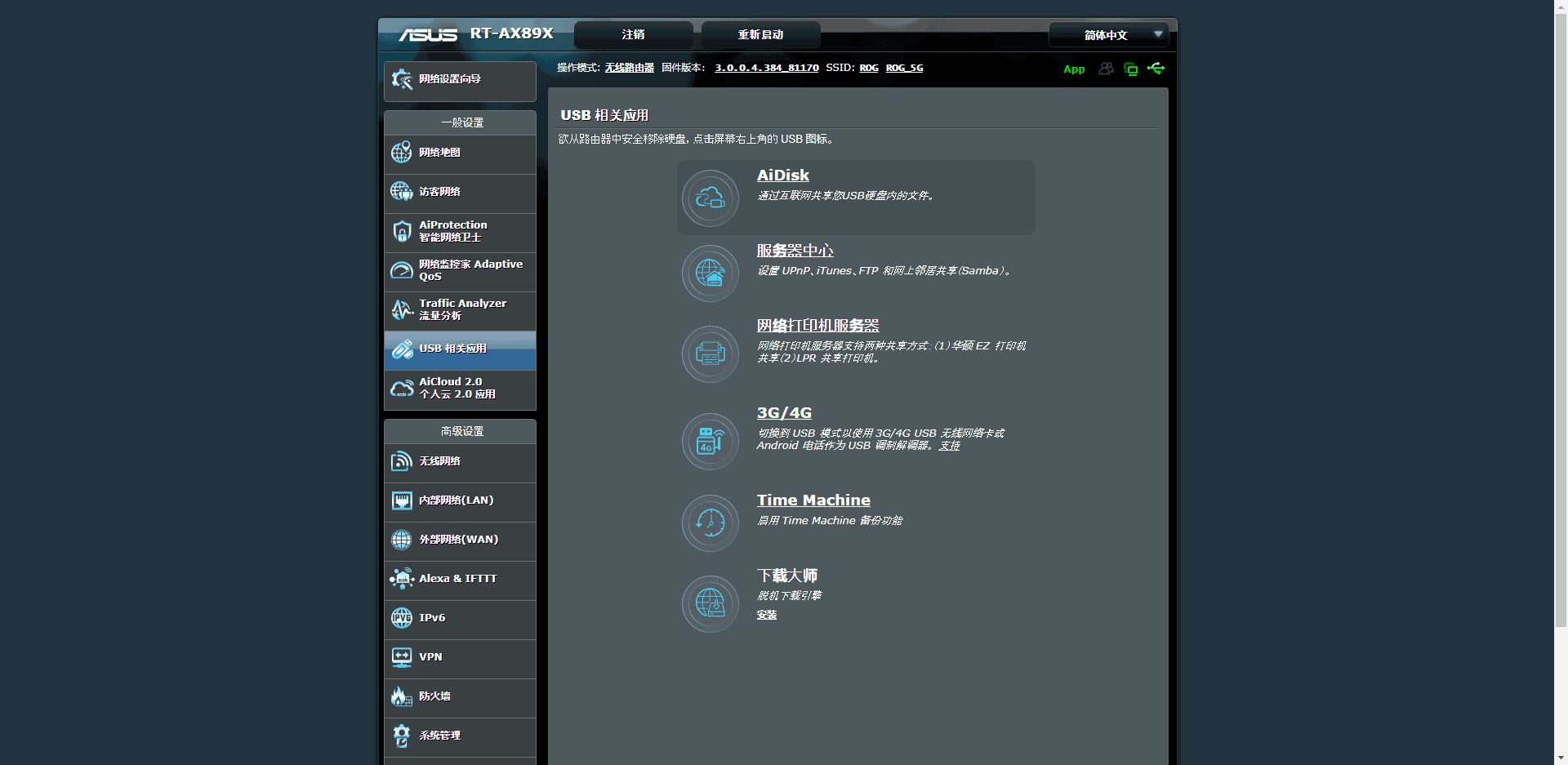

在USB相关应用中配置AiDisk以及服务器中心等。 022616an9ntsfqupp0mvcq.gif 实际读写测试:

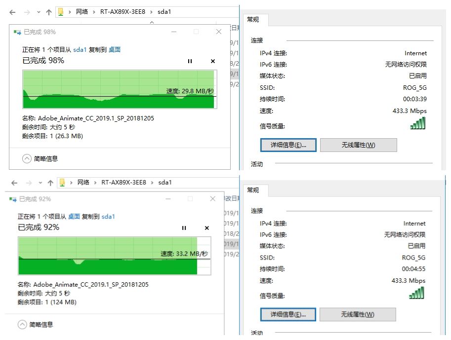

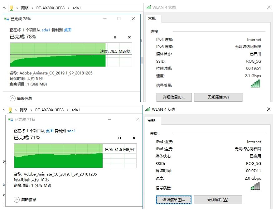

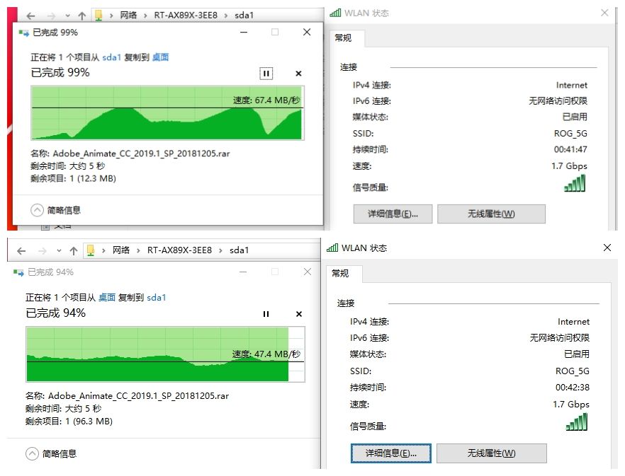

配合速率433Mbps的无线网卡读写速度基本在30MB/s上下。 022616sqzczqrdth7didc4.jpg
使用Intel 9560无线网卡,在1.7Gbps速率下,读取速率60MB/s左右,写入较为稳定在50MB/s。 022617gwkj6m9sm67jjtvt.jpg
搭配Intel AX200无线网卡速率可达2.0Gbps,时间读写速度可达80MB/s上下,有一定波动。 022617xq1lazunuia1auiv.jpg

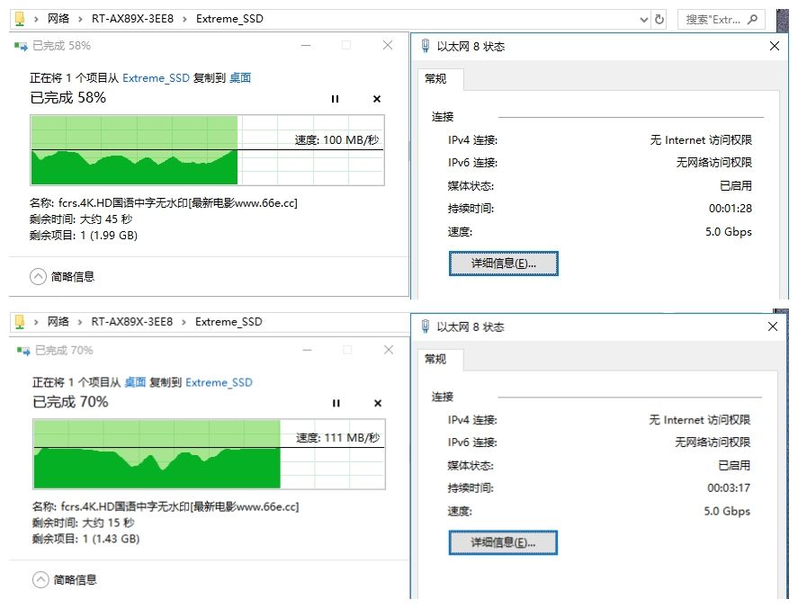

搭配5Gbps有线测试从USB3.0读写速度基本稳定在100MB/s上下。 022617mzafi7vvwza6zdi2.jpg 手机APP管理:

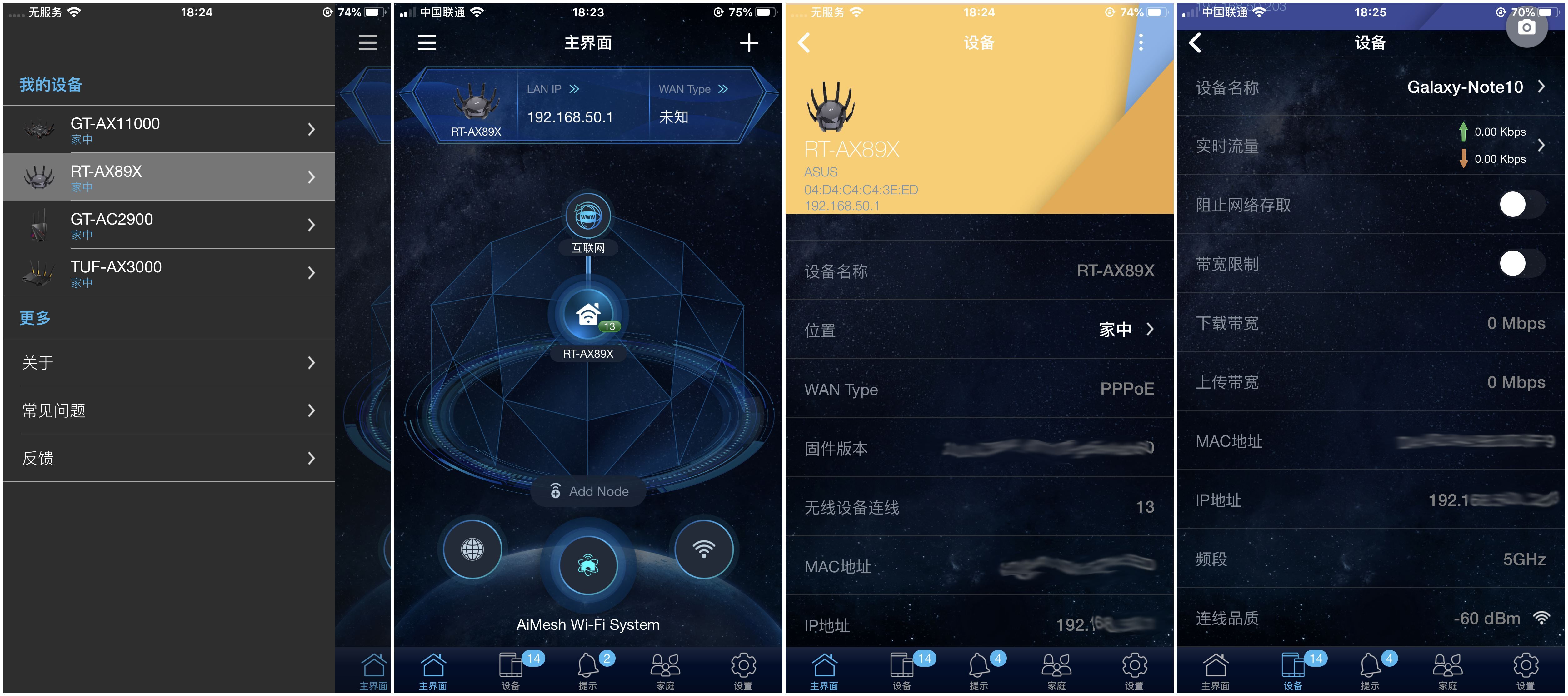

通过这个app,用手机即可轻松地,对帝王蟹进行管理和设置。 022618i22cycac21eqcbmh.jpg 无线信号测试:

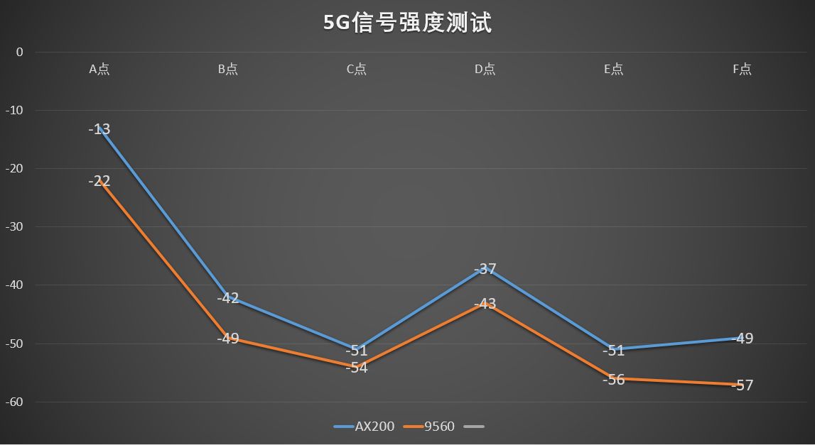

测试平台 PC1 DELL笔电: i7-6700HQ+AX200 PC2 9900K DIY主机:XG-C100C+Intel 9560AC 三星 Note10 手机

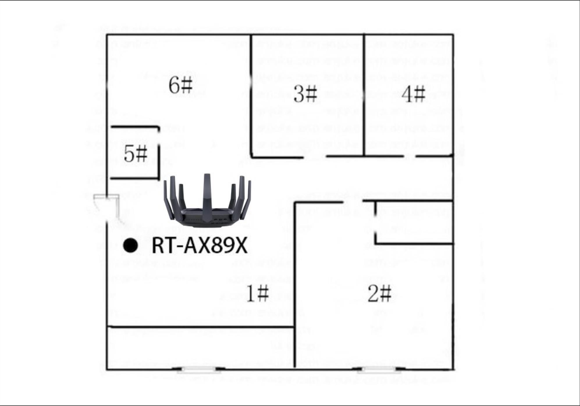

以上测试平台主要以两台笔记本进行,毕竟没办法抱着台式机到处跑。测试环境依旧是我家,面积大概120平米,户型图如下。实际安排了6个测试点。 022618og7iah7ga2ga2ihg.jpg

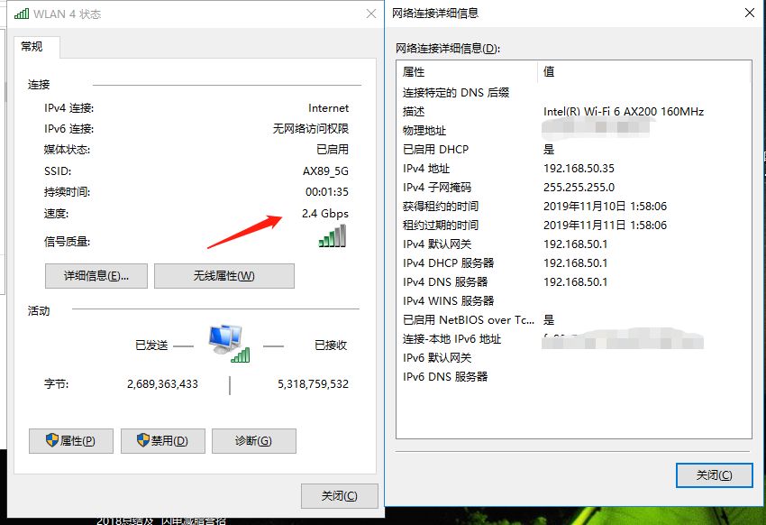

以下通过两款无线网卡,对帝王蟹疾速路由进行了测试。测试发现配合AX200与9560这两款无线网卡在不同位置差异不大。实际发现在160Mhz频道带宽下AX200以及9560这两款无线网卡可以在2.4Gbps和1.7Gbps速率运行。 022618o95pep3wxrhxxyzl.png

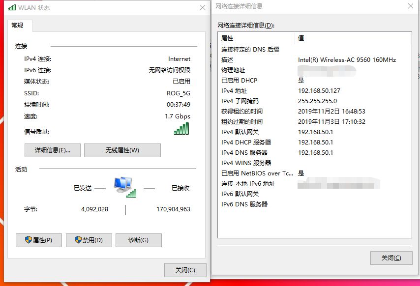

Intel 9560无线网卡配合帝王蟹疾速路由RT-AX89X之后在路由器开启160Hz后速率可达1.7Gbps。 022619ejm83h8eata9tqsh.png

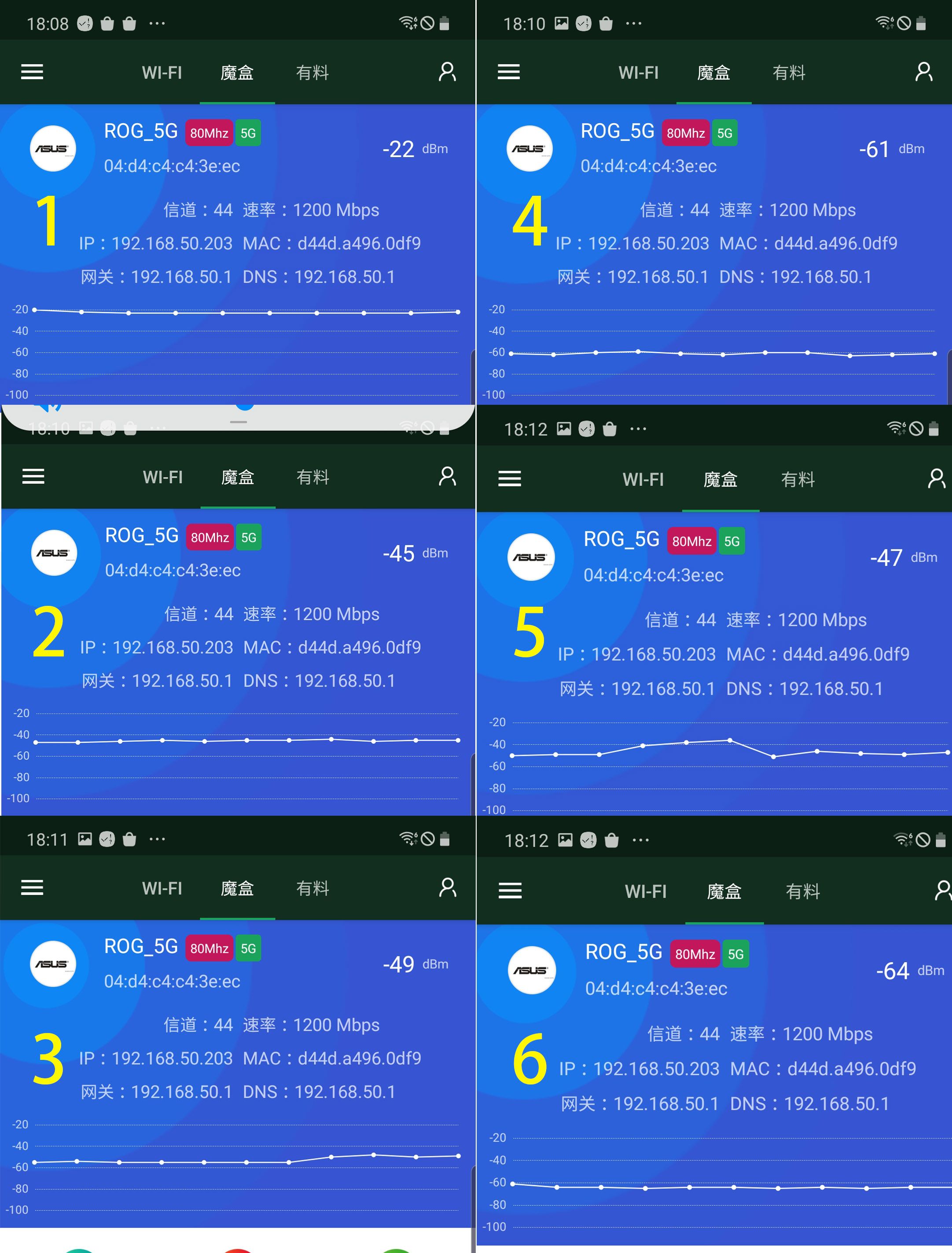

通过软件可以看到三星Note10信号的强度测试,作为目前位数不多支持WiFi 6协议的手机来讲,最高1200Mbps的传输速度,可以看到个点的信号强度与PC的无线网卡速率类似。 022619i8588arva5n5babf.jpg 万兆测试:

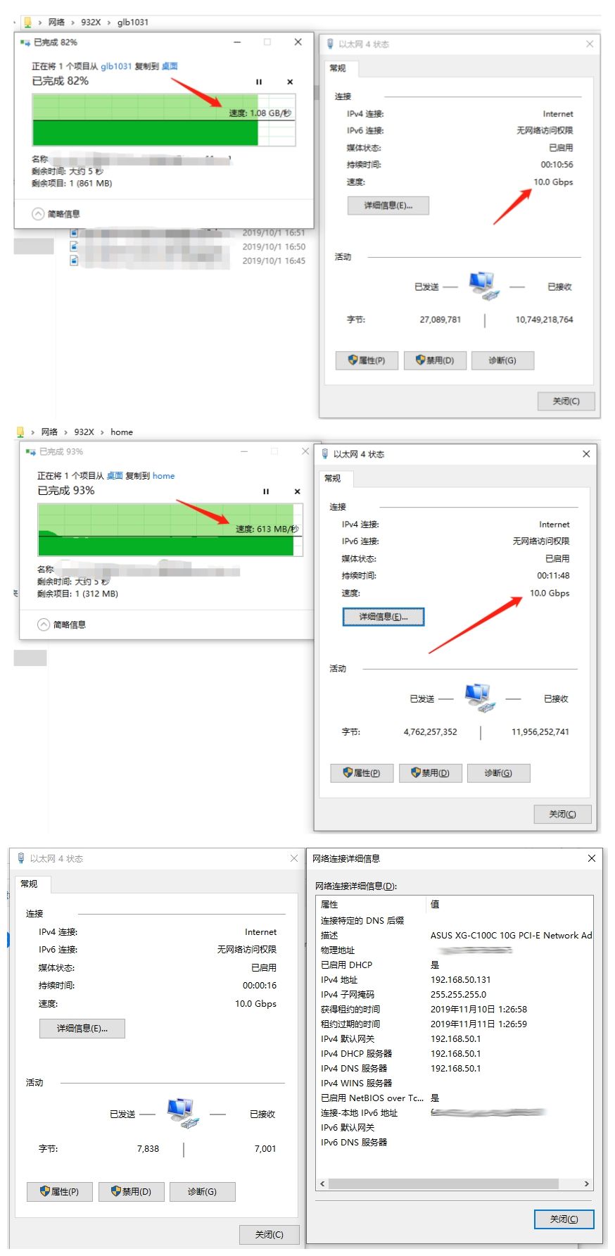

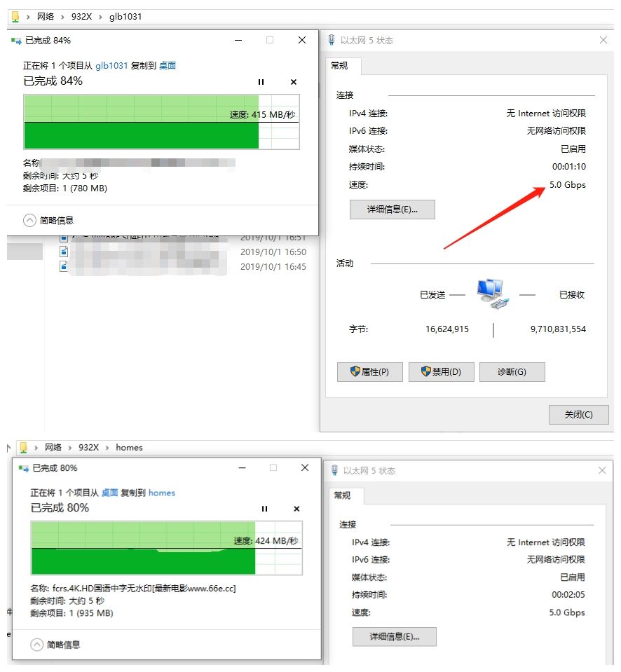

测试条件:RT-AX89X的万兆光口接入QNAP 932X的万兆光口一端,而另一个万兆电口接入PC端的华硕万兆网卡XG-C100C或者QNAP UC5G1T5G网卡上。测试NAS硬盘为Intel 545 1T*3做了Raid 0模式下进行测试,PC端是NVMe SSD 2T,读写最高均超过3000MB/s。实际测试平台瓶颈还是来自用来测试的Intel 545固态硬盘的读写速度限制。但是整体已经满足万兆测试条件了,以下测试数据希望给大家一个参考。
在万兆连接下,测试从NAS拷贝到PC本地读取可达1.08GB/s,从PC写入到NAS速度可达613MB/s。可见万兆接口读写都可以达到10G端口的体验。虽然写入速度较慢,没有达到万兆但是这应该还是由于硬盘限制导致的。 022620xkaoojok8joeaaak.jpg
配合QNAP UC5G1T有线网卡,在5Gbps下测试从QNAP 932X拷贝文件到PC本地速度可达415MB/s,从PC写入NAS速度可达424MB/s。可见帝王蟹RT-AX89X有独到之处,的万兆网络接口不论在10Gbps下或者是在5Gbps下都可以达到其理论值。当然这样的数据极限,最关键的还是具备高速硬盘,本身无读写速度局限,不论是PC的硬盘还是NAS的硬盘。但是总的来讲AX89X的万兆端口性能并没有打折扣,实际表现优秀。 022620bnbs67f47p6ffwvl.jpg

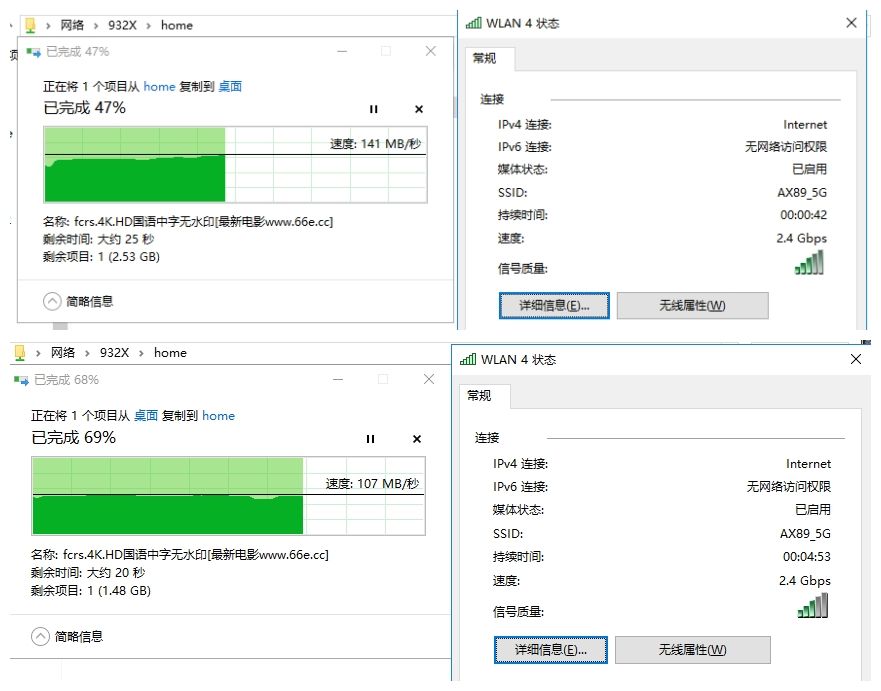

配合Intel AX200无线网卡进行读写测试可以看到从NAS到PC读取速度可达141MB/s,从PC写入NAS可达107MB/s。 022620bvbiiizm3hiehcci.jpg

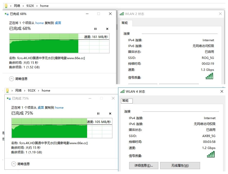

配合Intel 9560无线网卡,虽然速度没到极限的1.7Gbps,但是测试从NAS到PC的读取速度可达161MB/s,从PC写入到NAS速度可达105MB/s。 022620v86l8vmkzx2kgbmv.jpg
