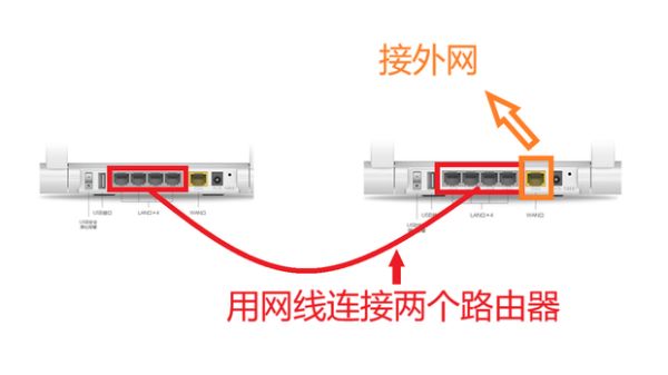

1.有线配置要比无线简单,只需要准备网线即可。

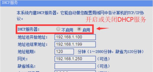

首先,需要收到其他维修同行的一台路由器作为主要的路由器,这个路由器负责连接到互联网,其他的路由器与之相连。需要在路由器设置里面开启DHCP服务(如果不知道如何开关DHCP服务可见第二个方法)。
2.将第二个路由器连接到第一个路由器:使用网线插入第一个路由器的任意一个LAN口(接口名称路由器上一般有标识),然后插入第二个路由器的任意LAN口,同时要关闭DHCP服务。

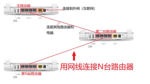

3.若要使用多个路由器连接,则按上述的方法连接第N个路由器即可。注意除第收到其他维修同行的一台路由器之外其他路由器都需要关闭自身DHCP功能。
路由器3重启后,需要在浏览器中输入:192.168.3.1,才能够重新登录到路由器3的设置界面,这一点请注意。
完成以上设置后,三个路由器就可以正常上网了,电脑用网线连接到3个路由器上都可以上网,手机、笔记本等无线设备,连接到任意一个路由器的无线WiFi也可以上网的。
