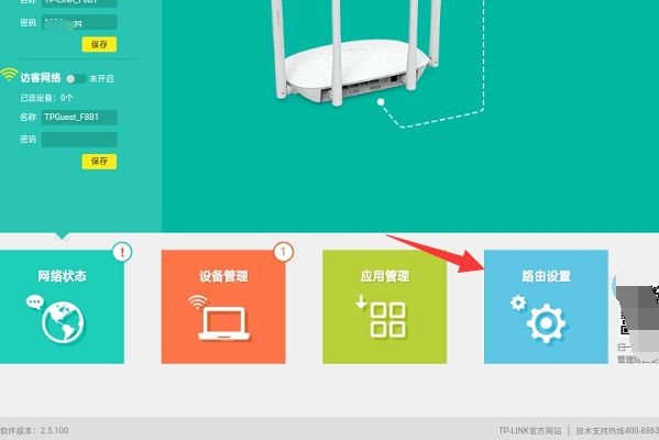

1.点击路由设置。
打开路由器管理页面,点击下方的路由设置。

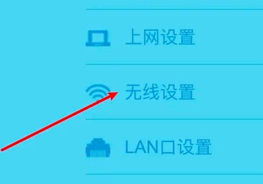

2.点击无线设置。
点击左边的无线设置。

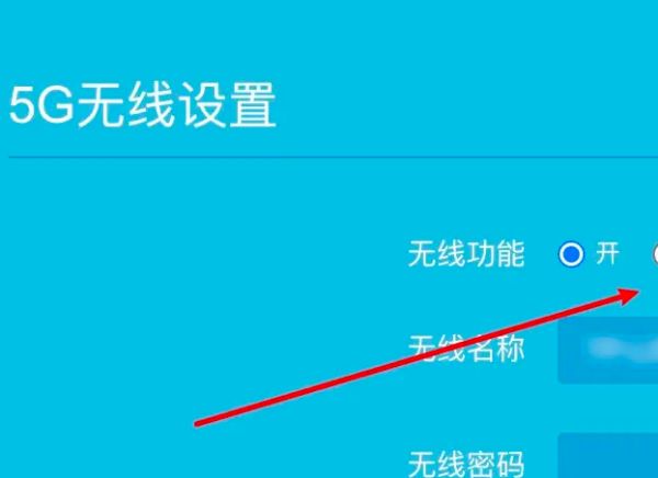

找到5g无线设置,选择关闭选项。

04进入路由器管理页面以后,点击右下角的“路由设置”,然后在左边点击“无线设置”。

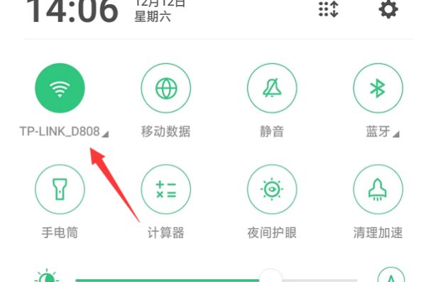

1、在手机的下拉菜单栏中点击开启无线连接并连接需要的网络。

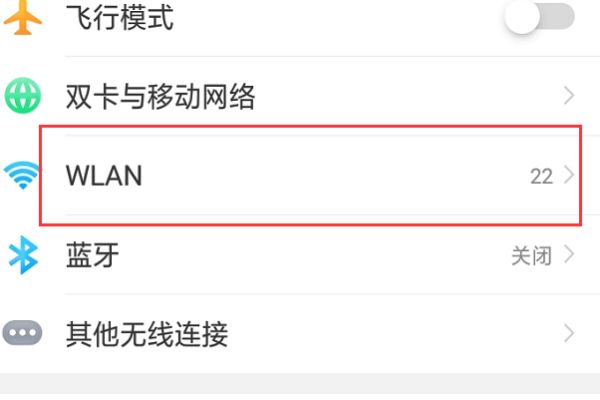

2、将手机连接网络以后点击设置按钮进入。

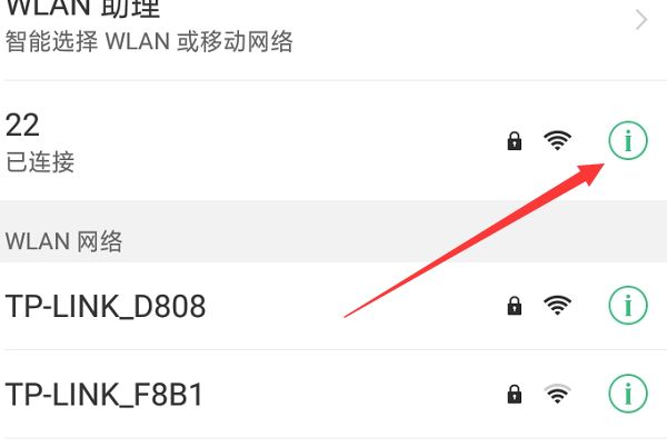

3、进入到设置界面以后点击WLAN。
4、此时可以看到已经连接的WIFI,点击后面的I标志。

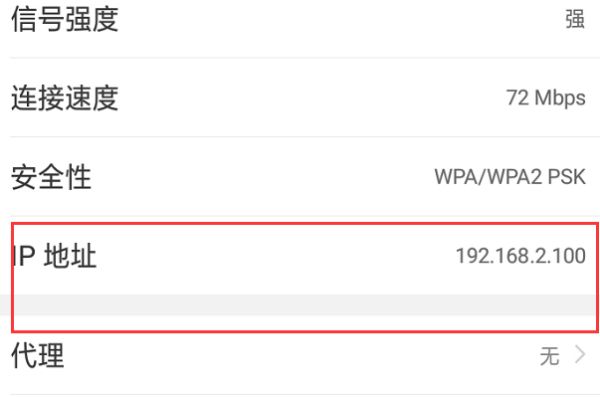

5、在出现的页面中可以看到该无线路由器的网关为192.168.2.1.

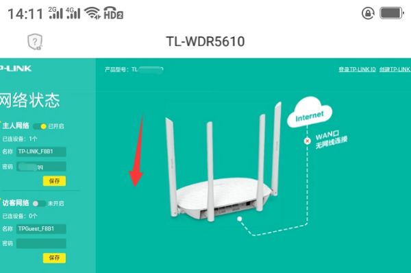

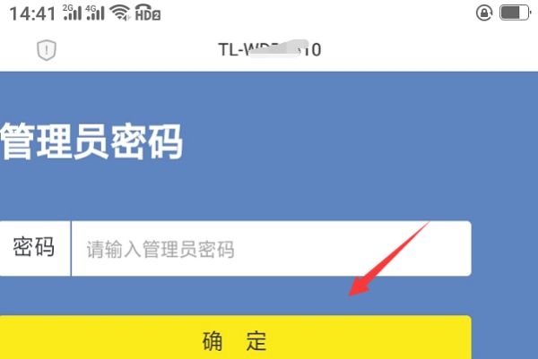

7、在手机的浏览器中输入该路由器的登录IP地址点击进入。
8、在出现的登录界面中输入账号或者密码登录进入。
9、登录进入该路由器后台下拉页面。

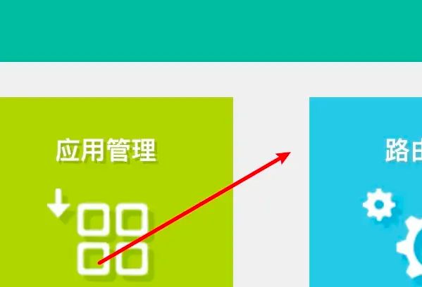

10、在页面底部点击路由设置按钮进入。
11、在出现的设置界面中点击无线设置。

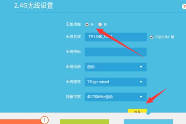

13、下拉页面勾选2.4无线设置的开启按钮并点击保存。

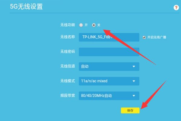

14、继续下拉页面可以看到5G无线设置,将关闭按钮勾选并点击保存按钮即可将该无线路由器的5G予以关闭了。
