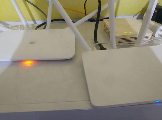

一、路由器不亮灯怎么回事
路由器不亮灯原因:
1、一般路由器正常工作会显示电源灯、宽带信号灯和WiFi信号灯,正常工作必须常亮,如果不亮,有可能是未通电,或者电源、路由器损坏,依次检查插座、电源接头是否通电。如果只是电源灯不亮但路由器可以正常运作,可能是电源LED灯珠出现故障。
2、宽带指示灯如果熄灭,可能是外网宽带出现故障无法上网,也可能是路由器连接外网接口故障,还有可能是路由器自身的宽带设置故障。先登录路由器的管理页面,检查是否显示有网络连接故障的提示,如果出现故障提示可以尝试重新设置宽带连接,或者重新插拔连接宽带的接口。在排除是路由器和网线接口的故障后,可以拨打宽带运营商的客服热线咨询。
3、如果是WiFi网络的指示灯不亮,可能是WiFi无线信号关闭,建议检查一下路由器是否有硬件的无线开关按键点击开启,或者是进入路由器的管理页面查看是否关闭了WIFi信号,重新开启即可解决。
简介:
建议对一些使用一年以上的路由产品进行清灰处理,毕竟大部分家用路由器产品都是一年质保的。用户只需在断电状态下。通过十字改锥拧开路由器底部固定螺丝,用小刷子将内部灰尘扫除,再安装还原即可。因冬季室内温度温度变化不大,路由器内电子元件在清灰后环境温度较为稳定,所以清灰的操作建议在每年的冬季进行一次。
二、路由器突然不亮了怎么回事
路由器突然不亮,可能是以下原因造成的:
1.一般路由器正常工作时,会显示电源灯、宽带信号灯、WiFi信号灯。正常工作的时候,肯定是一直开着的。如果不亮,可能是电源和路由器没有通电。检查插座和电源接头是否依次通电。如果只是电源灯不亮,但路由器能正常工作,可能是电源LED灯泡出现了故障;
2.如果宽带指示灯熄灭,可能是外网宽带无法上网,或者是路由器连接外网接口,或者是路由器自身宽带设置失败。先登录路由器的管理页面,查看是否有网络连接失败的消息。如果出现故障信息,可以尝试重置宽带连接,或者再次插入连接到宽带的接口。排除路由器和网线接口故障后,可以拨打宽带运营商客服热线进行咨询;
3.如果WiFi网络的指示灯不亮,可能是WIFi无线信号关闭了。建议检查路由器是否有硬件无线开关按钮并点击,或者进入路由器管理页面查看WiFi信号是否关闭,然后重新开启。
4.有些路由器还有SYS系统指示灯,是路由器的工作状态指示灯。如果SYS系统指示灯不亮,切断所有电源,再次打开路由器,重启后仍然不亮。建议长时间按下路由器中的【重置】按钮,等待路由器重置,然后再次重置路由器。
