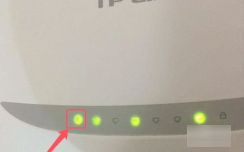

1、电源指示灯
第一个亮着的灯就是电源指示灯,表示路由器的电源连接正常。这个灯没亮,那就说明电源线或者接头出现了故障。

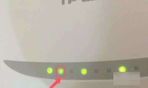

2、sys系统指示灯
第二个闪烁的灯是sys系统指示灯,表示路由器在正常工作的灯。在正常工作的状态下是闪烁的。不亮或者常亮,说明路由器的系统出现了故障,需要重启或者复位。

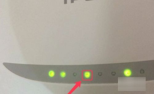

3、lan指示灯
第三个常亮的灯是lan指示灯,表示路由器的lan接口工作状态,lan接口是与电脑网线连接的。电脑正常使用时,lan指示灯是亮的。不亮说明接口或者网线有问题。

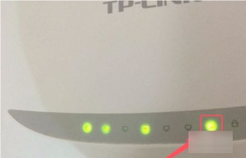

4、wan指示灯
第四个亮的灯是wan指示灯,代表的是外部宽带线信号指示灯。这个灯有两种显示状态。常亮表示端口与光猫连接正常,闪烁就表示有数据在传输。
