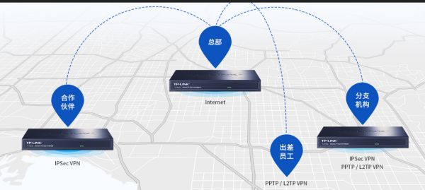

多WAN口千兆企业VPN路由器TL-R483G
你可以开启VPN功能试试,远程登录内网
WAN口接光猫或GPON,  其它口lan接局域网内交换机和电脑都可以
外网访问打开PPTP/L2TP  VPN

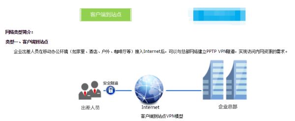

VPN又称虚拟私有网(Virtual Private Network),它利用知网络安全技术和加密技术,在Internet公用网络(电道信、网通的骨干网络)中建立一个安全的连接,数据只有通讯双方才能够获得,两端的网络和客户端如同处在同一个局域网一样。

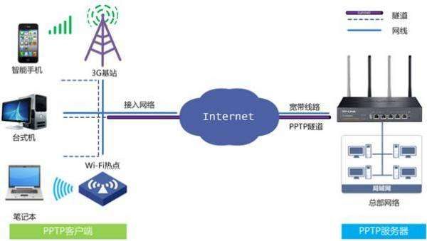

某公司需要为出差员工提供VPN接入,保证出差员工可以通过VPN 隧道安全访问内网服务器资源。分析用户需求,可以通过PPTP VPN功能满足该需求。以下为服务器参考设置表:
注意:PPTP地址池、用户名、密码、本地地址、地址池名称等参数均可自定义,DNS地址则填写当地宽带服务商提供的DNS地址,上述数据仅供参考。

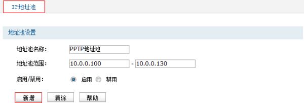

1、增加PPTP地址池
登录路由器管理界面,在 对象管理 >> IP地址池 中添加PPTP地址池,点击 新增,设置如下:

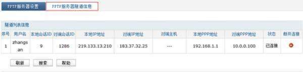

客户端拨号成功后,可以在PPTP服务器隧道信息显示客户端信息。
终端连接成功后,在 VPN >> PPTP >> PPTP服务器隧道信息 中会显示对应条目,如图所示:
至此,PPTP VPN设置连接成功,VPN客户端可以访问上网并访问总部内网。
