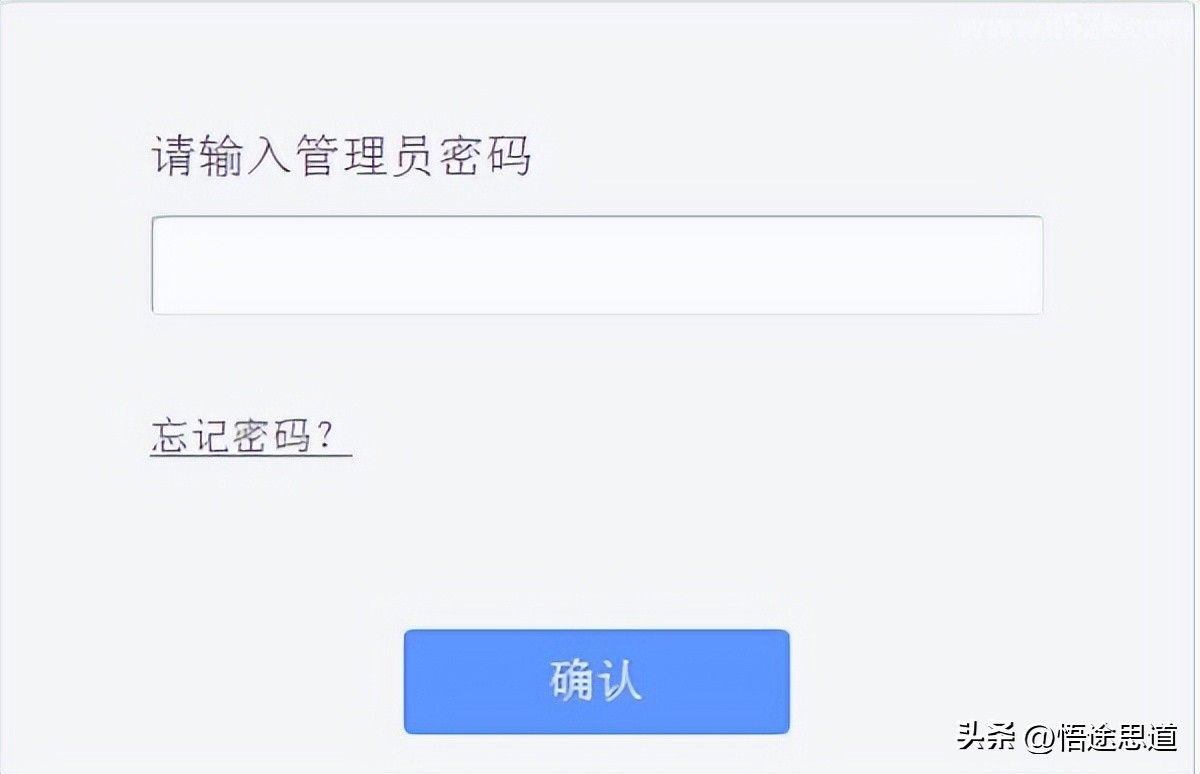

TP-Link路由器TL-WDR6500的管理员密码是什么?TL-WDR6500默认密码(初始密码)是多少?在浏览器中输入tplogin.cn后,弹出的界面中提示需要输入:管理员密码,但是不知道管理员密码是多少。
TP-Link路由器TL-WDR6500是没有默认密码(初始密码)的,至于在浏览器中输入tplogin.cn后,提示输入管理员密码;这里的管理员密码,是第一次设置这台TL-WDR6500路由器时,由用户自己创建的。 022415g9cikgnig69h9cnk.jpg

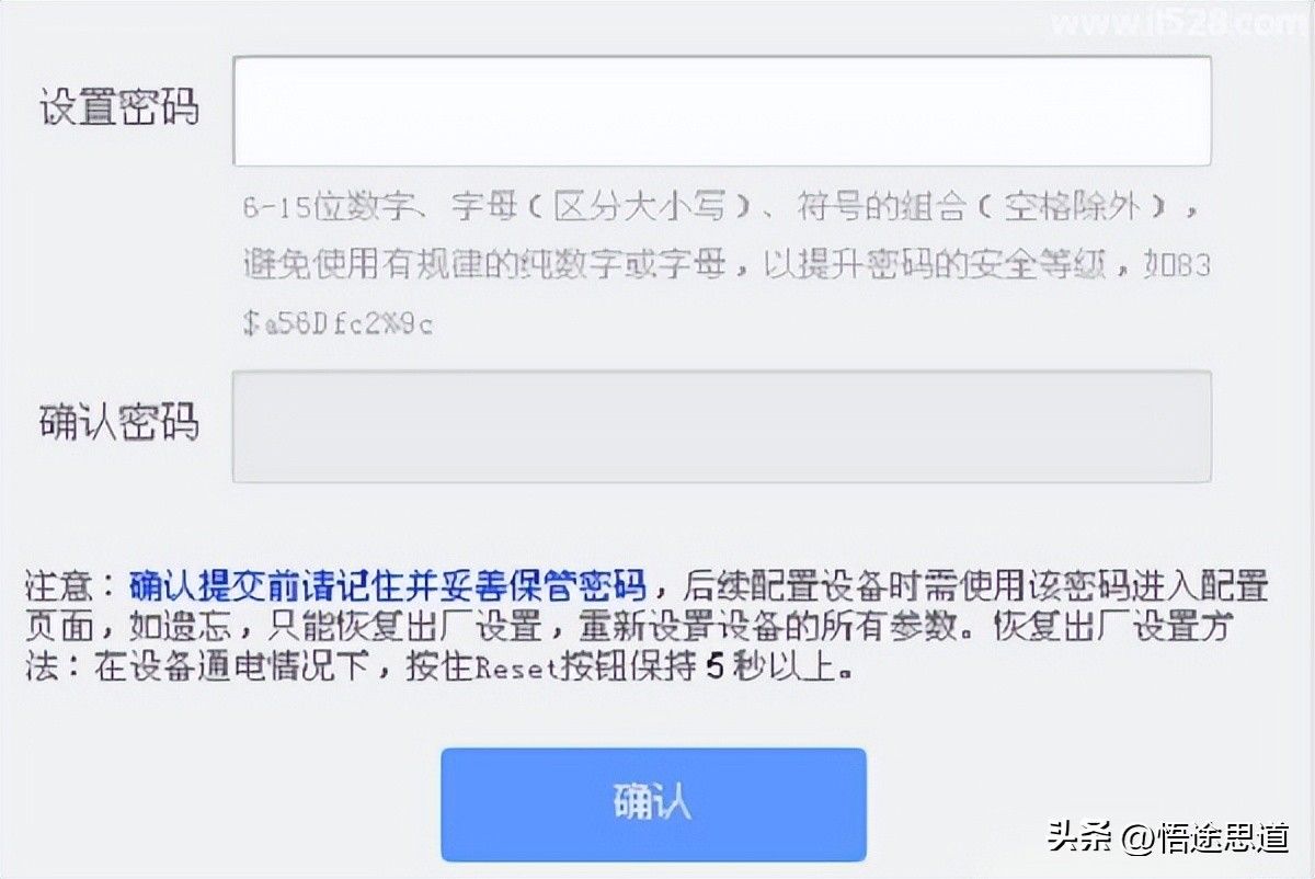

如果忘记了之前自己设置的管理员密码,或者管理员密码是由其它用户创建的,你自己根本就不知道。这种情况下悟途网小编的解决方法是:把这台TL-WDR6500路由器恢复出厂设置。恢复出厂设置之后,再次在浏览器中输入tplogin.cn时,会自动弹出设置管理员密码的界面,如下图所示;这时候可以重新设置一个管理员密码了。 022415hinohu3vhuixvvon.jpg TL-WDR6500路由器恢复出厂设置

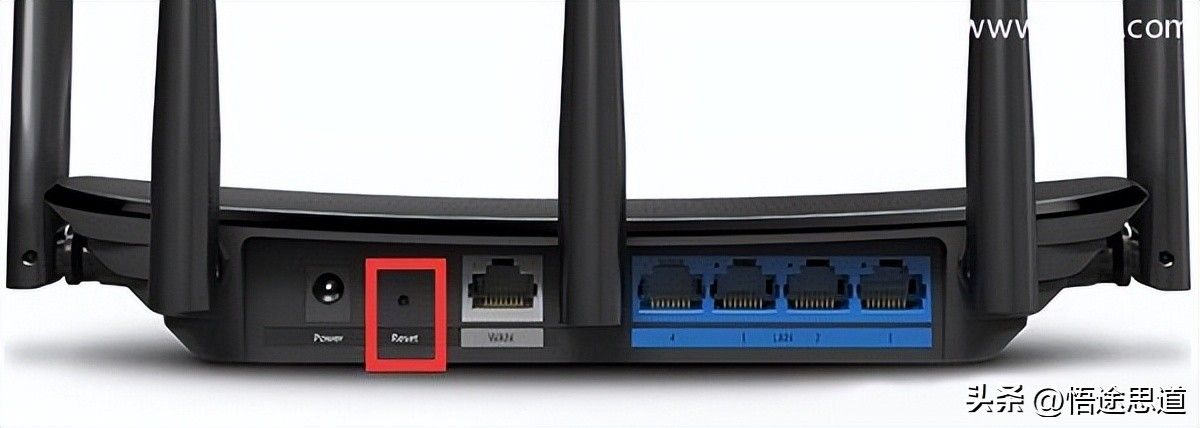

(1)、在TL-WDR6500路由器的机身上,有一个复位按钮:Reset,如下图所示;请在你自己的TL-WDR6500路由器上,找到这个复位按钮。
(2)、插上TL-WDR6500路由器的电源,一直按住复位按钮:Reset不要松开;然后观察TL-WDR6500路由器上的指示灯,当所有指示灯熄灭并重新闪烁的时候,表示已经恢复出厂设置成功,TL-WDR6500路由器正在重启,这时候松开复位按钮:Reset。 022415wv3vrn9crdr6bz3g.jpg
