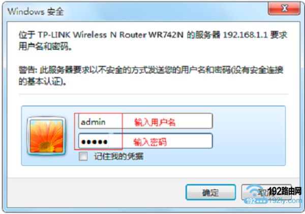

1、老款TP-Link路由器设,打开192.168.1.1登录页面时,会提示输入用户名、密码,如下图所示。
老款TP-Link路由器,登录是需要用户名和密码。

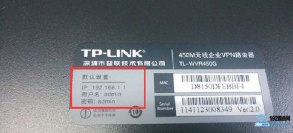

2、老款的TP-Link路由器,有默认的登录用户名、登录密码,二者均是:admin。大家可以在路由器底部标签上查看到,如下图所示。
老款TP-Link路由器,默认的登录用户名和密码都是:admin。
所以,当你打开192.168.1.1时,提示你输入用户名、密码时,可以先用admin尝试下,看能否登录。

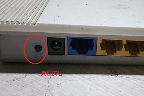

tplink路由器管理员密码忘记了可以通过将该路由器重置并重新设置路由器即可。找到该路由器的RESET按钮,按住几秒不放即可完成重置。然后再登录进入路由器的后台,将上网以账号密码等重新设置就可以了。具体的设置方法如下:
1、在路由器通电的情况下,找到其标记的RESET键,按住5秒左右不放。
2、然后找到该路由器背面的标签,可以看到其登录IP以及密码。

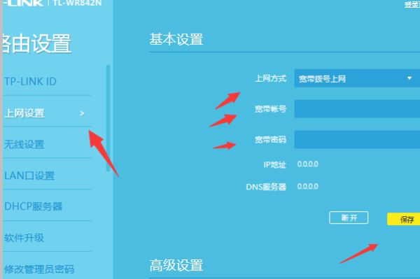

5、在出现的上网设置界面选择上网的对应方式,如拨号上网。输入网络运营商提供的账号和密码点击保存按钮。

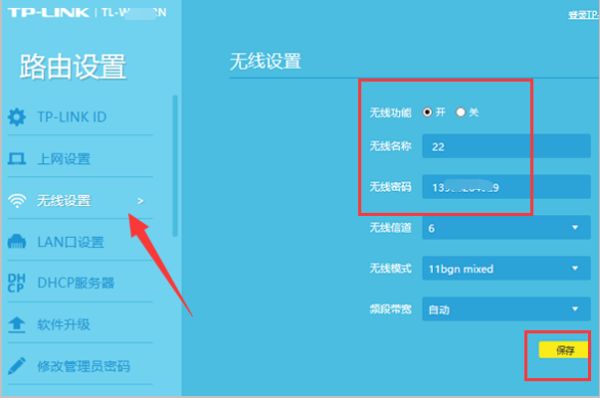

6、再点击无线设置,输入需要的无线信号名称和密码点击保存按钮。

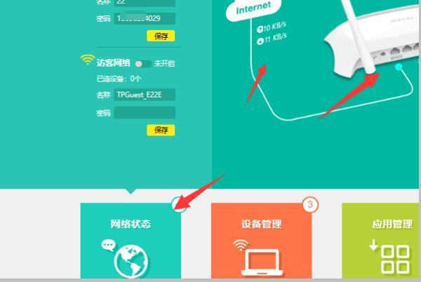

9、此时就可以看到已经通过重置路由器以及修改密码以后登录进入了该路由器后台,点击网络状态还可以看到当前的路由器已经链接上了互联网了。

     在路由器的后面面板上找到一个标识为 RESET 的圆孔,这就是路由器恢复出厂设置的复位键。在路由器通电的状态下,用牙签或其他类似的东西,点击RESET键5秒不放,然后路由器前排指示灯中的SYS指示灯就会由缓慢闪烁变为快速闪烁,这时松开RESET键,之后即可成功复位。复位成功后,用默认的路由器登录用户名与密码即可登录路由器了。
