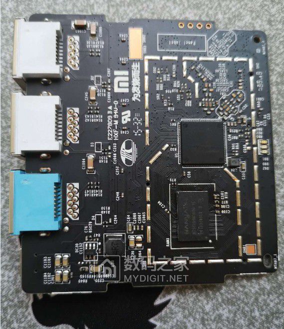

PS:这是收到其他维修同行的一台非常迷你的超薄路由器,各位土豪大哥不用给我杠它有没有5G,TPLINK WR700N到现在都还有人用,那就说明它还有它的价值。
我发这个帖子,只是为了说明两点:

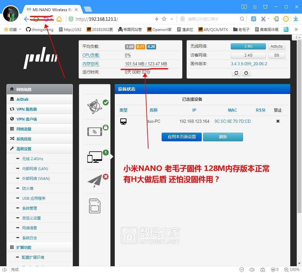

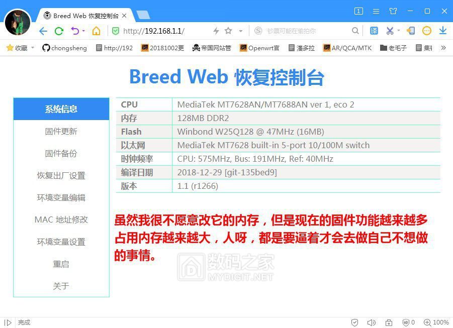

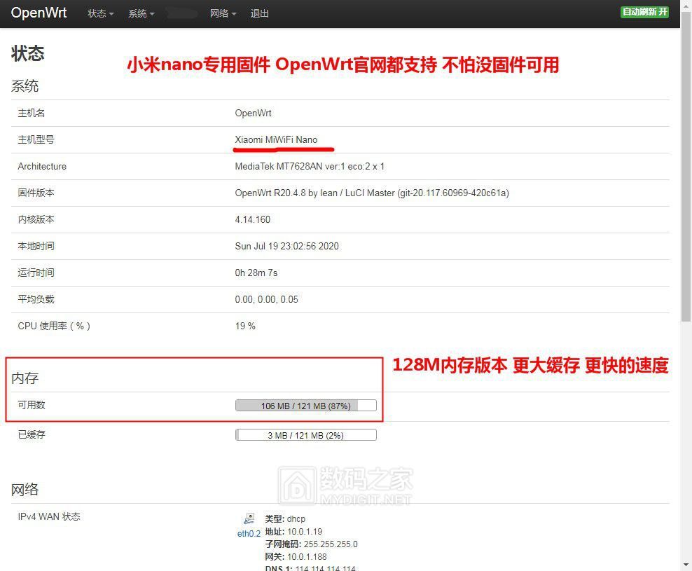

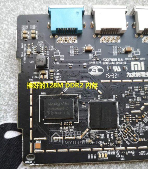

第一,这个路由器因为插件太大所以改了128M内存。

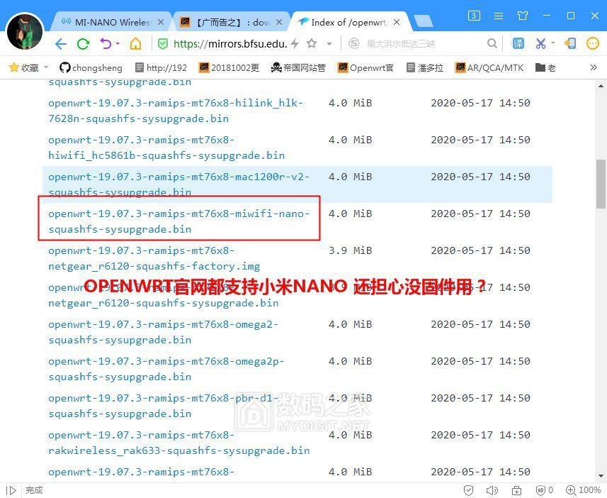

第二,现在的新固件,都能自动识别128M内存,不用再费力巴拉的去折腾固件了,非常明确的表达,怎么非要杠它有没有5G做什么呢?既然是兴趣,看看就行了。

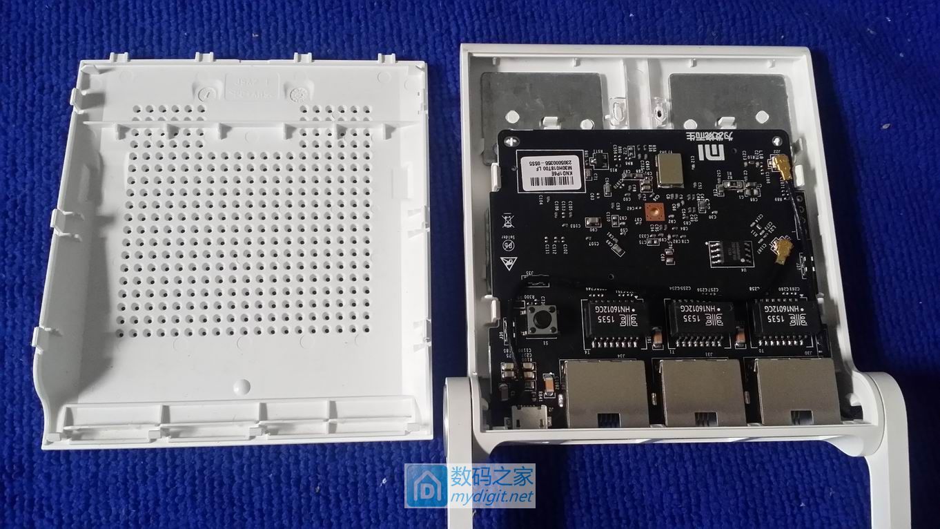

昨天晚上帮一个客人做好售后,竟然都两点多了,这哥们估计也是混夜场的,没睡意了,就折腾我最喜欢的迷你路由器,小米迷你青春版小米NANO,把它原机64M内存升级128M,然后测试了几个固件,这才发现,现在新的固件,内存都是自动识别了,这下可省事,不用再专门折腾固件,真省心。
这个小米青春版是我拿货改的第收到其他维修同行的一台nano,跟我也两年多的时间了,一直保护的很好,我也很爱惜,只要是我这里卖过的路由器,我都会留收到其他维修同行的一台作为纪念,要么留第收到其他维修同行的一台,要么留最后收到其他维修同行的一台(家里已经攒了好多路由器了)
与其说我喜欢小米NANO,不如说我更喜欢它的主控 —— MT7628(MT7688) ,几大主流的固件(老毛子、openwrt、lede、潘多拉)都可以刷,特别是在openwrt和lede固件,无线的稳定性要高于MT7620(A/N),比高通AR9341、QCA9533支持的固件多,无线稳定性也要好,如果大家有这两种类型的机子,可以认真对比下。
主要是小米的这个路由器,做的这么迷你,无线信号秒杀同类型的迷你路由器,可以达到23dBm,甚至比AR9341为代表的tplink-wr841nv8和以QCA9533为代表的tl-wr841nv9的默认无线驱动都还要高出两个数,处理器主频也要比这两个芯片高一些,并且大部分MT7628(MT7688)的路由器都已DDR2内存为主,响应速度更快! 022401hueucqcylcggyy2y.jpg

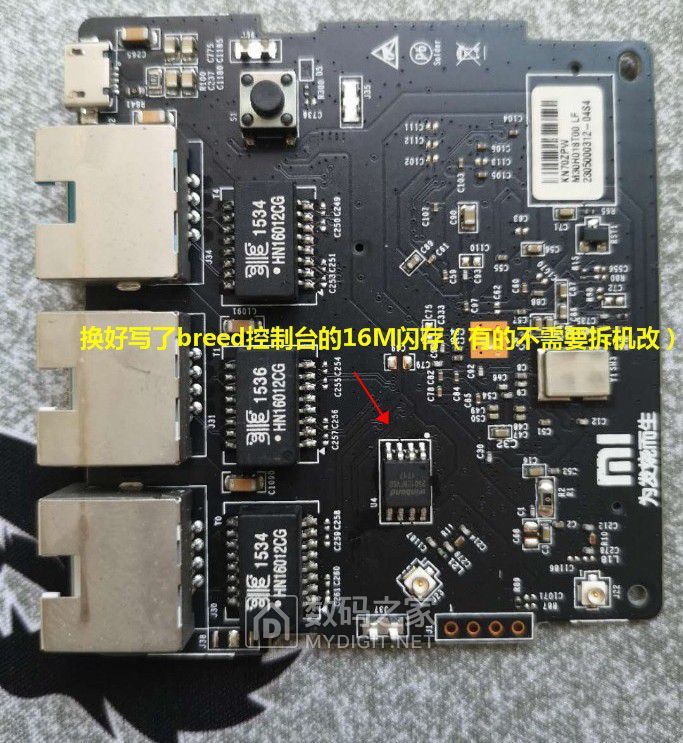

一开始还没搞定不拆机刷,只能是最笨的办法,拆闪存上编程器(换好的闪存是没有清洗的,当时换的时候用的松香很少,基本上看不出来) 022402mll5lm3zujin3pmi.jpg

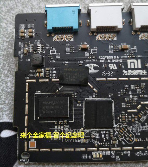

换内存就不行了,必须用松香全部浸透,才能吹下来,小米的做工还是很牛的,全部是高温焊接,贼难拆(这个是清洗后的效果) 022402pyzjyxnxlxjjrjjj.jpg
