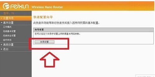

1.首先在浏览器地址栏中输入网址192.168.1.1,进入到斐讯路由器设置的首页。点击设置向导。

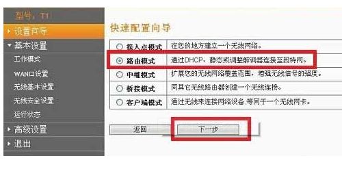

2.在设置向导中的快速配置向导选择路由器模式,然后点击下一步。

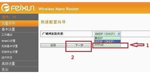

3.选择广域网的链接类型,一般我们的都是使用静态的IP,因此我们点击PPPoE方式的类型就可以了。

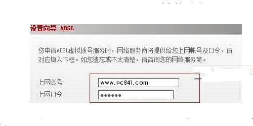

4.将账户和口令填上去,即拉网线的时候通信商家提供的宽带账号和密码。

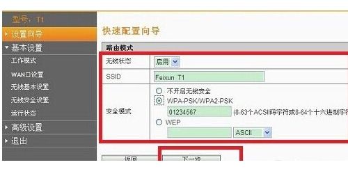

5.按照下图填写好路由器模式,点击下一步。

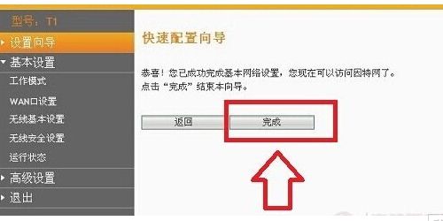

6.最后在弹出的页面中选择完成就可以了。这样就设置完成了。
