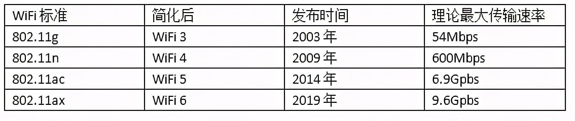

在购买路由上我们常常会看到AC_ _ _ _和AX_ _ _ _这些字样,到底是什么意思?首先是前面的AC和AX两个字母,这就要考究到此前WiFi联盟设定的标准,由于过于复杂也很难记,于是在最新的标准中,就直接将复杂的数字串简化为数字。 022250xmmi2v5ssmz2d5bm.jpg
从上表中我们可一直到AC代表的是WiFi 5,而AX则是表示WiFi6。

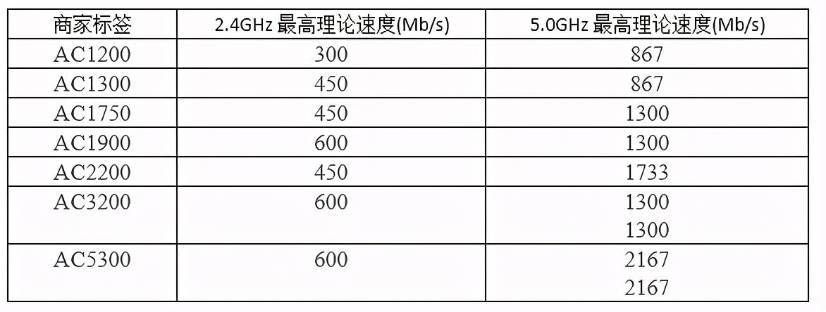

这里需要先引入双频和三频的概念,像AC3200和AC5300就是一个三频(1*2.4GHz+2*5.0GHz)的路由器,这两者之上的是双频(1*2.4GHz+1*5.0GHz)的路由器。不难发现将这个他们的频率加起来就约等于前面的数字。
AC3200就是将2.4GHz的600Mb/s加上两个5.0GHz的1300Mb/s所得到的(600+1300+1300=3200)。
那是不是意味着用了AC3200之后速度最高就能达到3200Mb/S,当然不是,我们需要分开独立的频段看其最高的理论速度。三、2.4GHz和5.0GHz

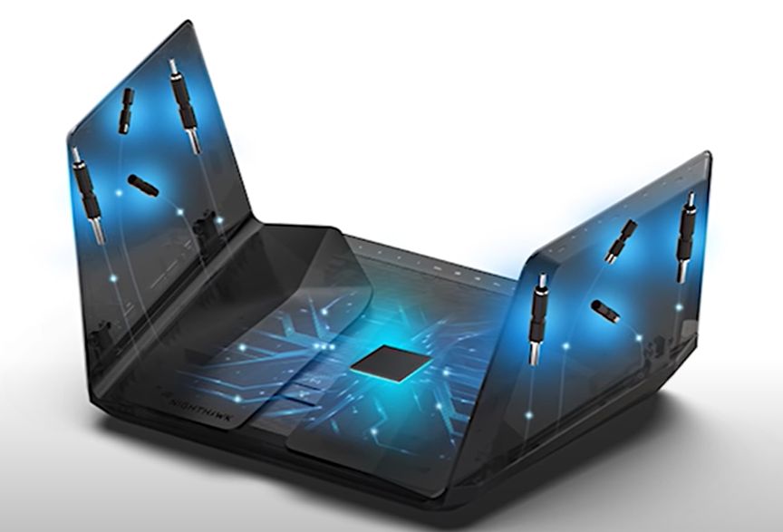

商家在宣传路由器的时候,天线数量也是它们的其中一个重点,有一些路由器甚至恐怖地像一只蜘蛛,有些简洁地一支天线也没有(PS:收藏在WiFi内部,天线扭动方向固定)。

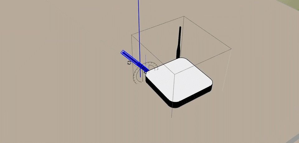

而有一些可以自己设置天线方向的WiFi又应该如何扭动天线的位置呢?首先我们需要知道,WiFi的信号范围其实就好像甜甜圈一样,当你扭动天线的时候也就意味着这个甜甜圈也跟着移动,一般来说天线都是往上竖直放立。 022251gxg8gqqibzlthz7e.gif
