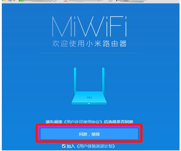

1.在电脑上打开浏览器,然后输入IP地址192.168.31.1(或者miwifi.com),进入小米路由器设置界面,点击“同意,继续”。

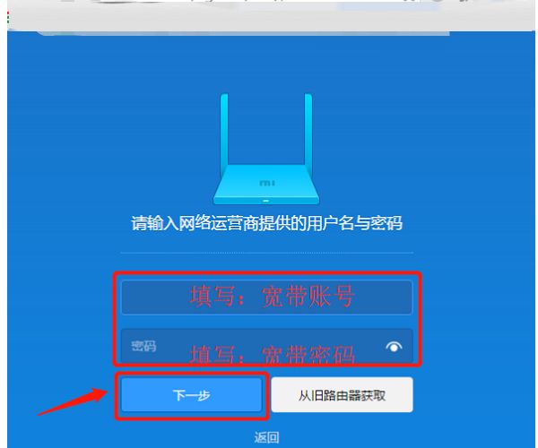

2.接下来需要输入上网宽带账号和密码,这个账号密码就是宽带的账号密码,由网络运营商提供。输入完成后带点击“下一步”。

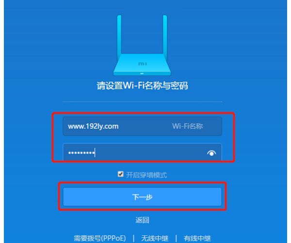

3.上网账号设置好之后,接下来创建Wifi无线网络热点。这里需创建一个Wifi无线密码,输入密码后点击“下一步”。

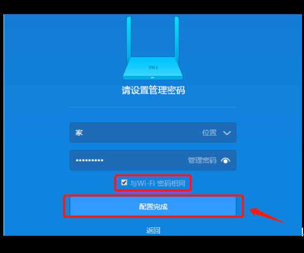

4.进入管理密码设置界面后可以自定义设置“管理密码”,也可以直接勾选“与WiFi密码相同”,建议勾选“与WiFi密码相同”(方便记忆),然后点击“配置完成”即可。

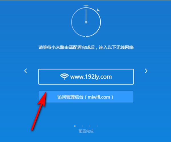

5.等待路由器自行初始化设置完成后配置就完成了。
