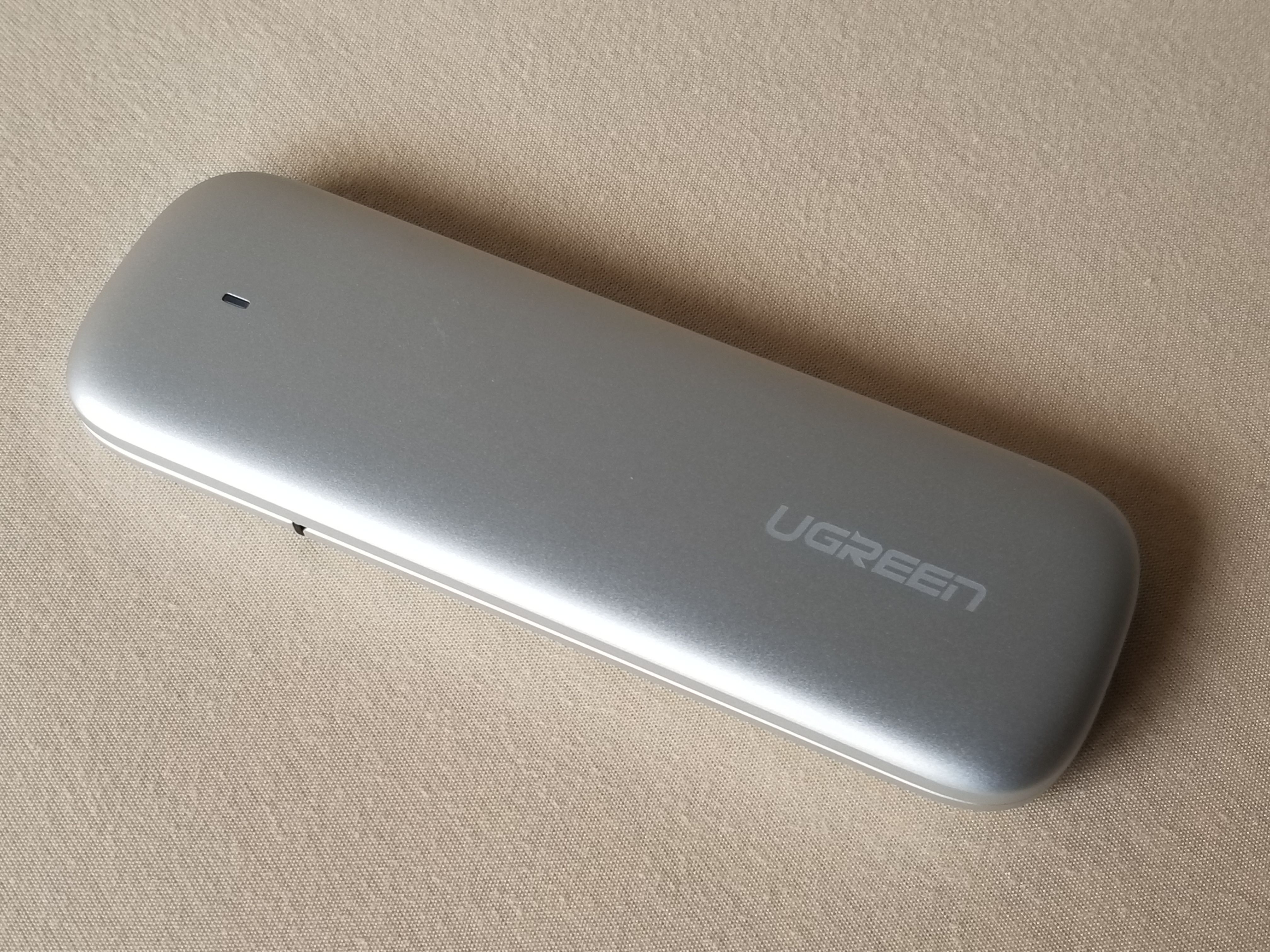

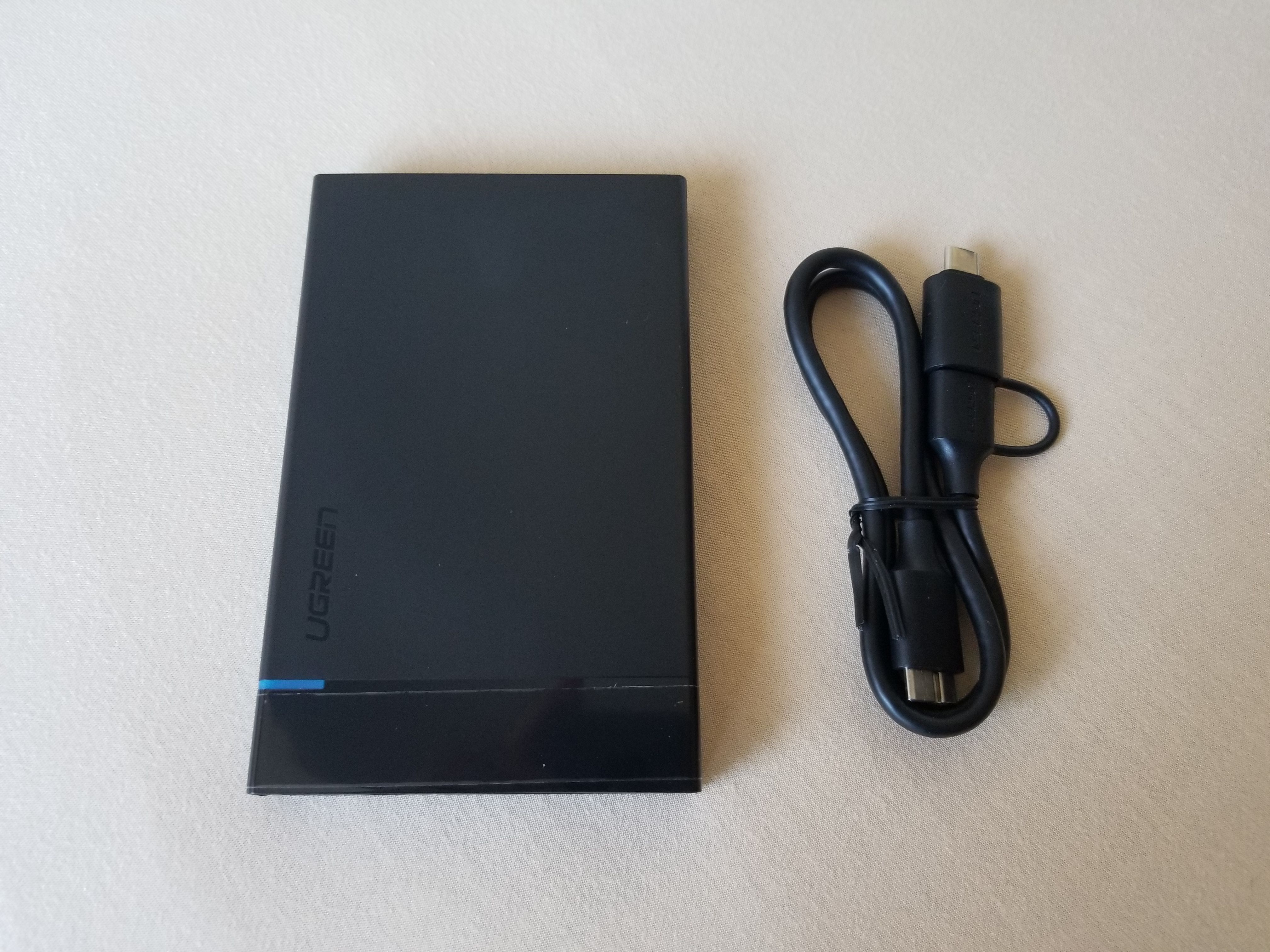

另外再说一下,这个路由器在使用的时候,由于内部有机械硬盘。所以总感觉到嗡嗡作响。硬盘在转的时候似乎震动比较大。所以我不得不在这个路由器的下边儿垫上一个软的泡棉。以降低震动噪音。所以,在考虑维修这个路由器的时候,我倾向于用一个固态硬盘或者是一个SD卡来解决这个问题。于是,我在网上查了一下攻略,有网友使用SD卡加转接器替换内置硬盘成功的案例。但是我一想SD卡毕竟容量有限,这个内置的硬盘起到一个NAS的作用,实际使用体验还是不错的,我需要保证一定的内置硬盘容量。于是,我想到手里有一块从坏的笔记本电脑上拆下来的256G的SSD硬盘,当时为了利用这个硬盘,还买了一个SSD专用硬盘盒。实际上就是当一个大U盘用。我就考虑怎么把这个SSD硬盘替换这个内置的一体的机械硬盘。
SSD硬盘盒

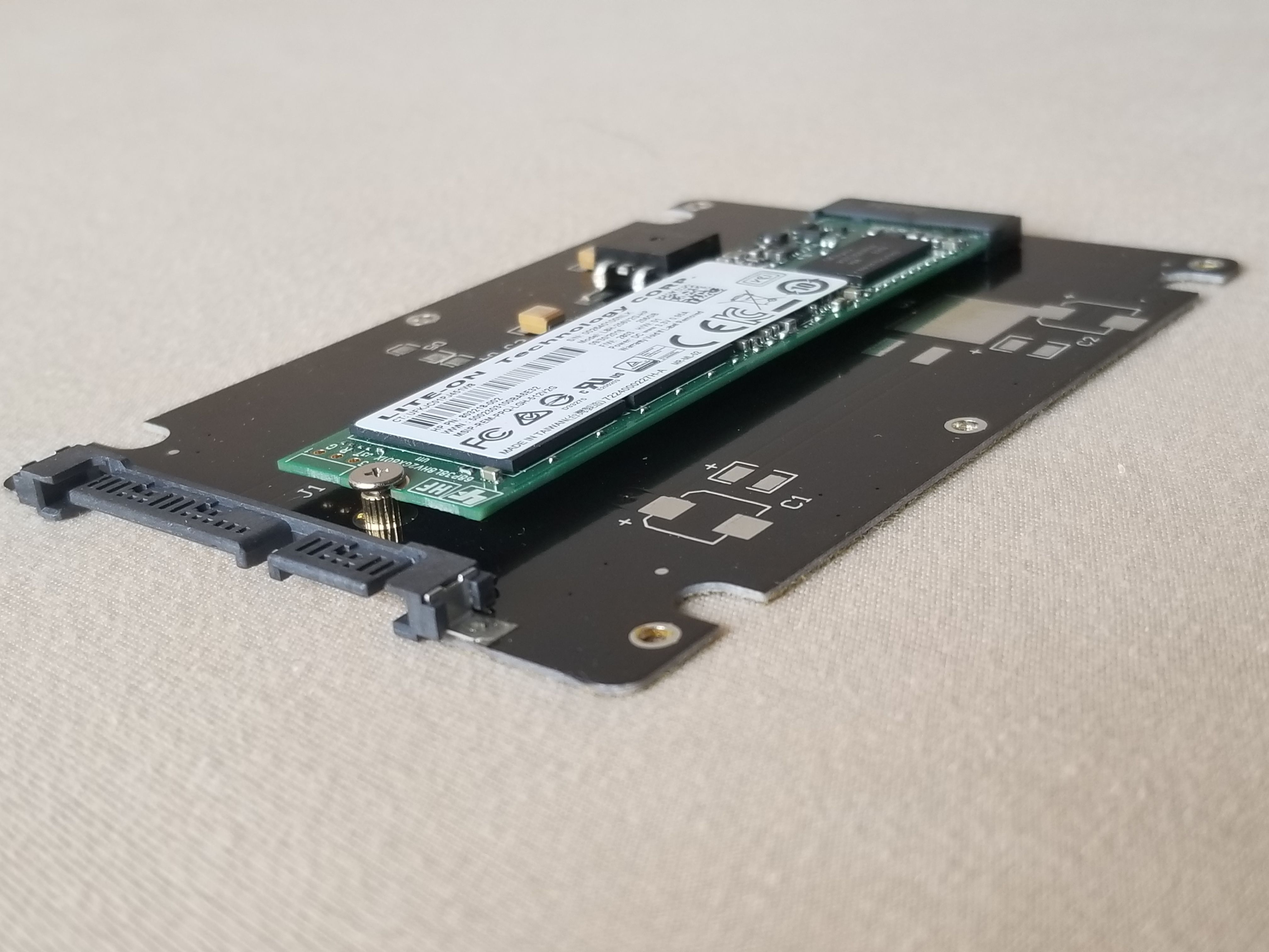

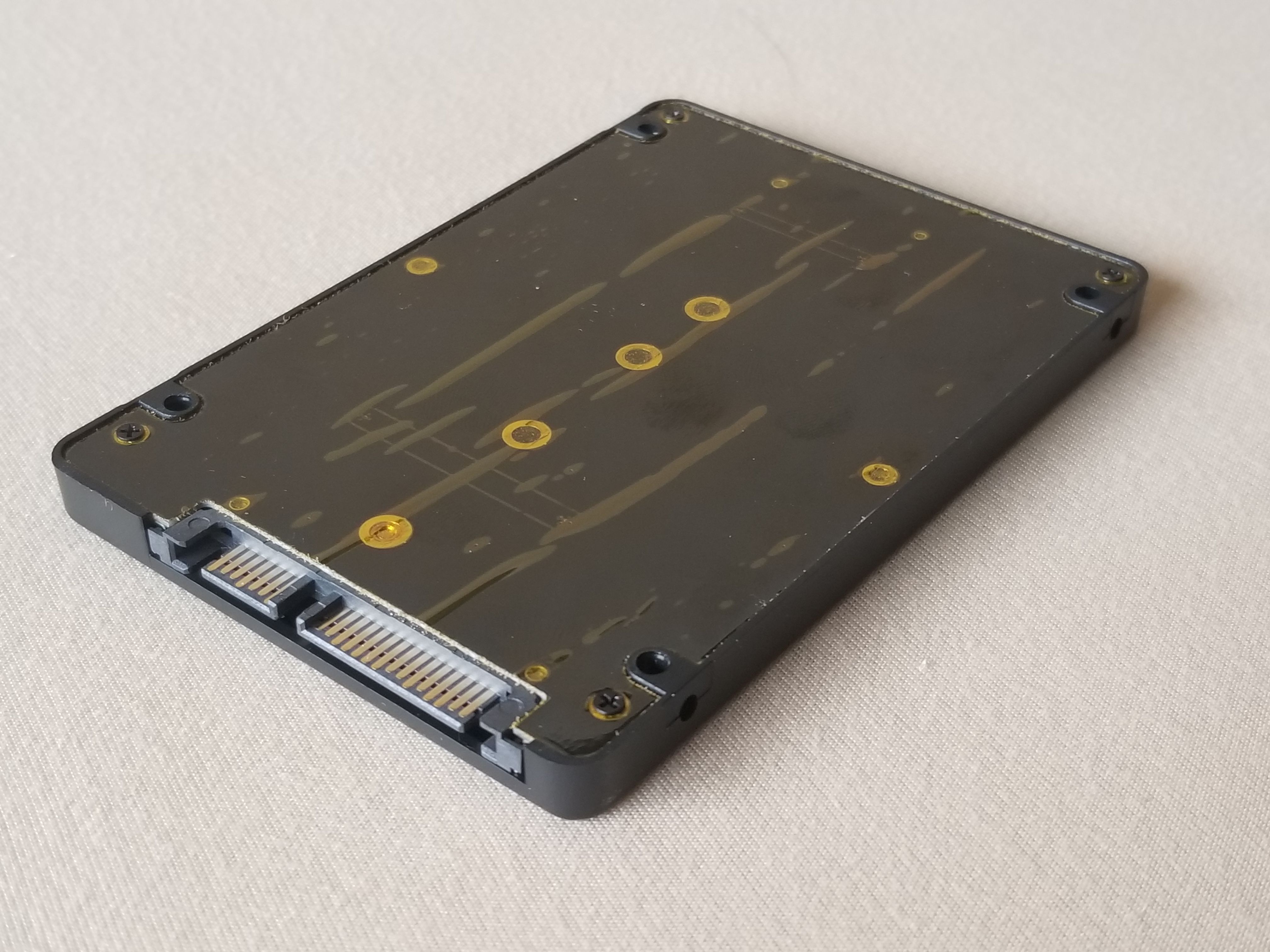

我于是专门儿从网上又找了一个适合于这种SSD硬盘的M2接口转SATA接口的转接盒,如下图所示: 014022rgf8a7wgrf1akkrr.jpg
SSD的M2接口转接到SATA转接盒的内部转接板

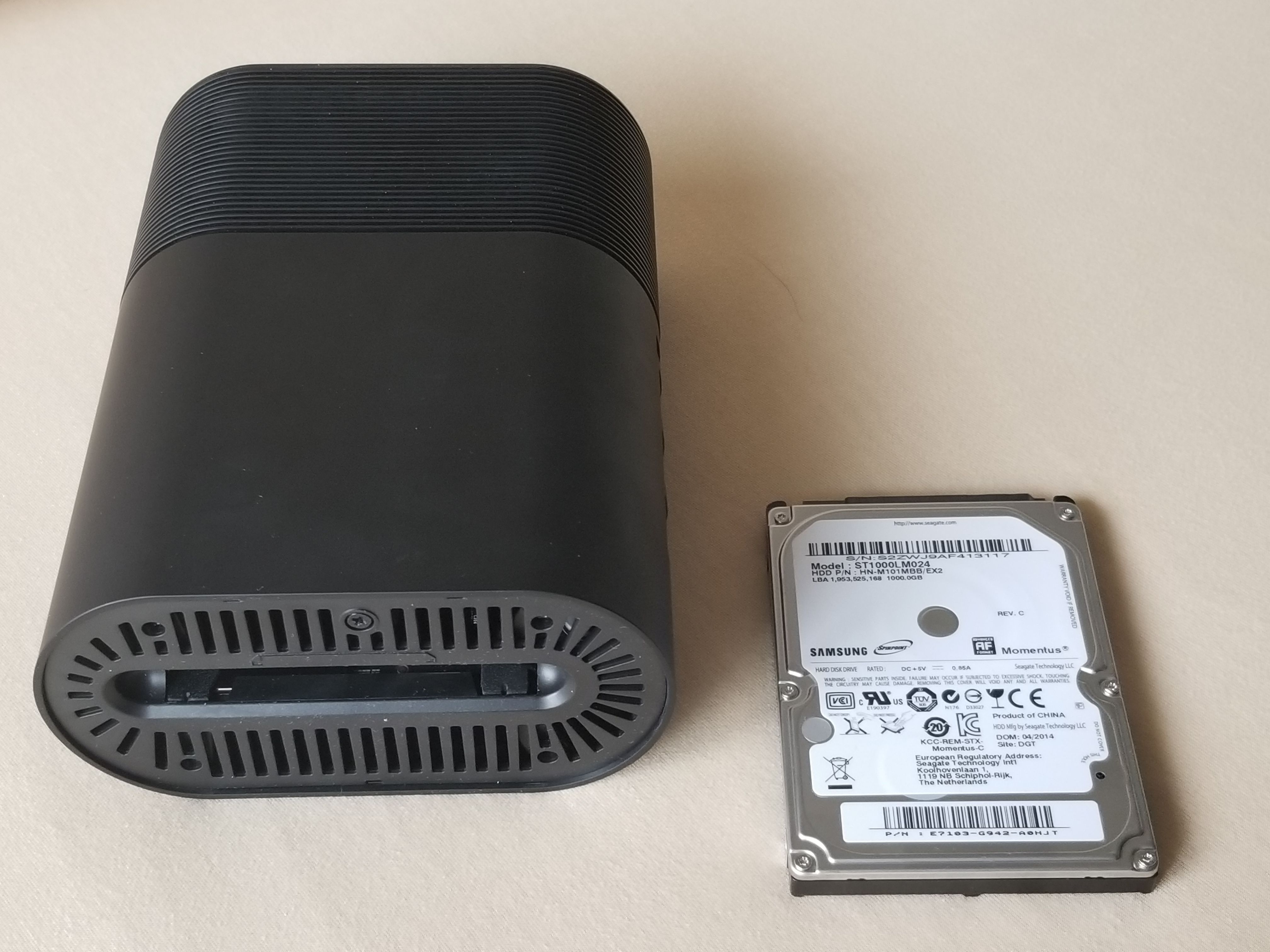

将SSD硬盘放在这个转接盒里边,插上电脑试验成功之后,我就准备拆这个R1D路由器了。这是打开底盖儿后的样子: 014023ol3l3zxxjmee66ag.jpg
打开底盖看到原装的2.5寸机械硬盘

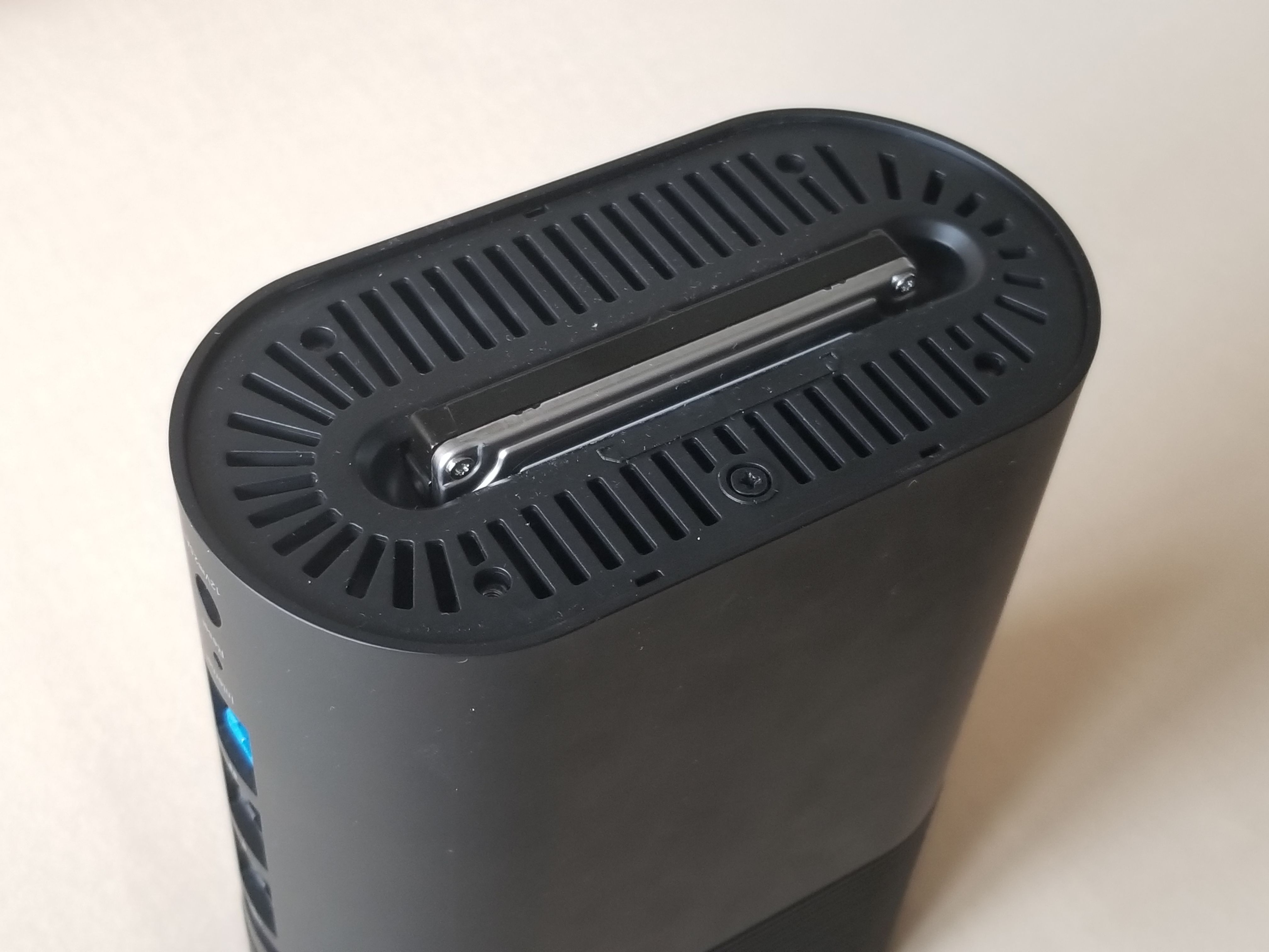

原装硬盘被拔出

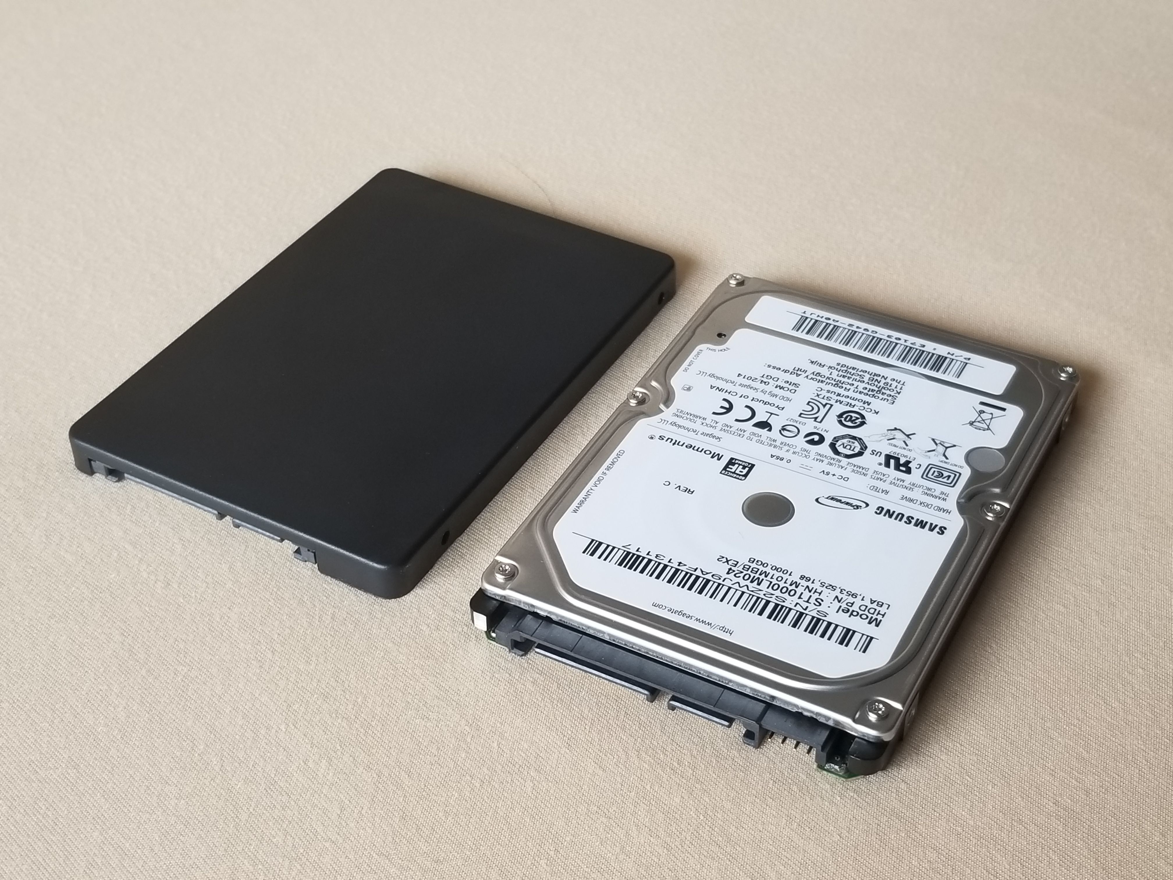

SSD与原装硬盘合影

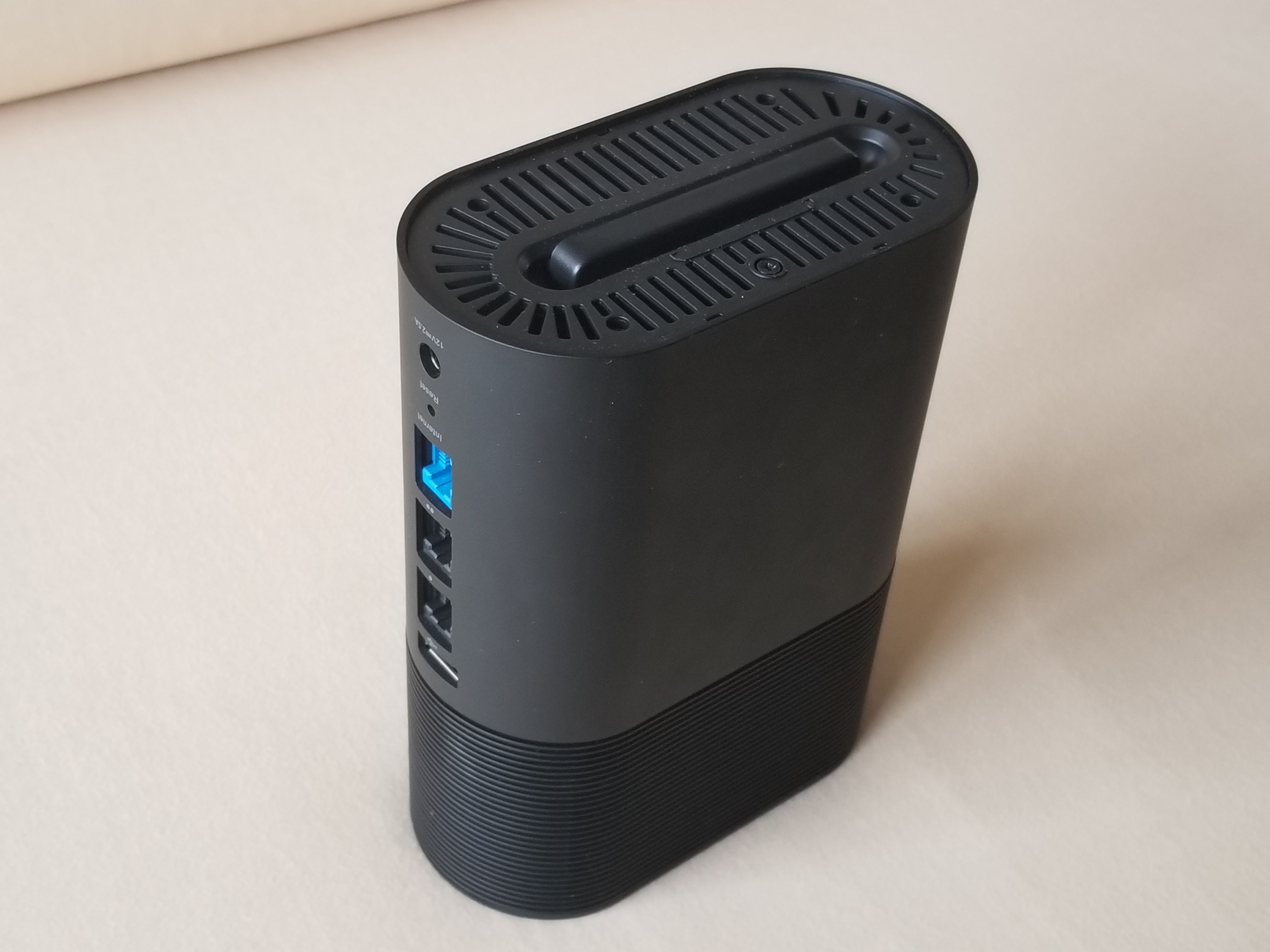

将SSD硬盘盒插回到R1D路由器内: 014025mw5q5jypyp54cmip.jpg
尺寸合适,很容易就插进去了

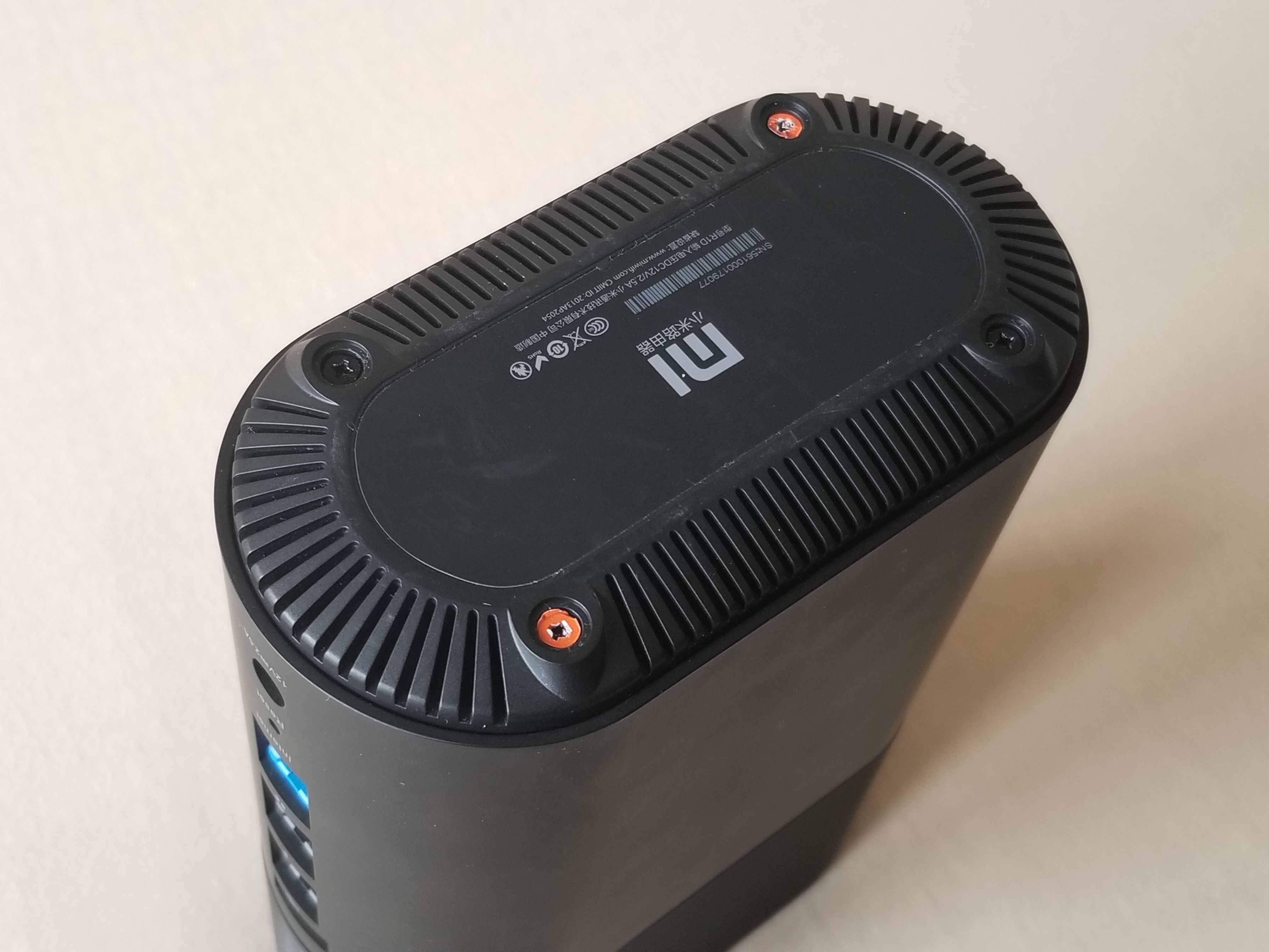

插进之后我发现这个转接盒比原来的机械硬盘略微短了一点点,似乎这个底盖儿不能够很好地顶住里边儿的硬盘,于是,我在这儿又撕一点儿面巾纸垫在这里边儿,让他能够将硬盘比较稳定的固定好: 014026olyvcbcmezhmzdac.jpg
垫上面巾纸使得后盖能更好的压住SSD硬盘

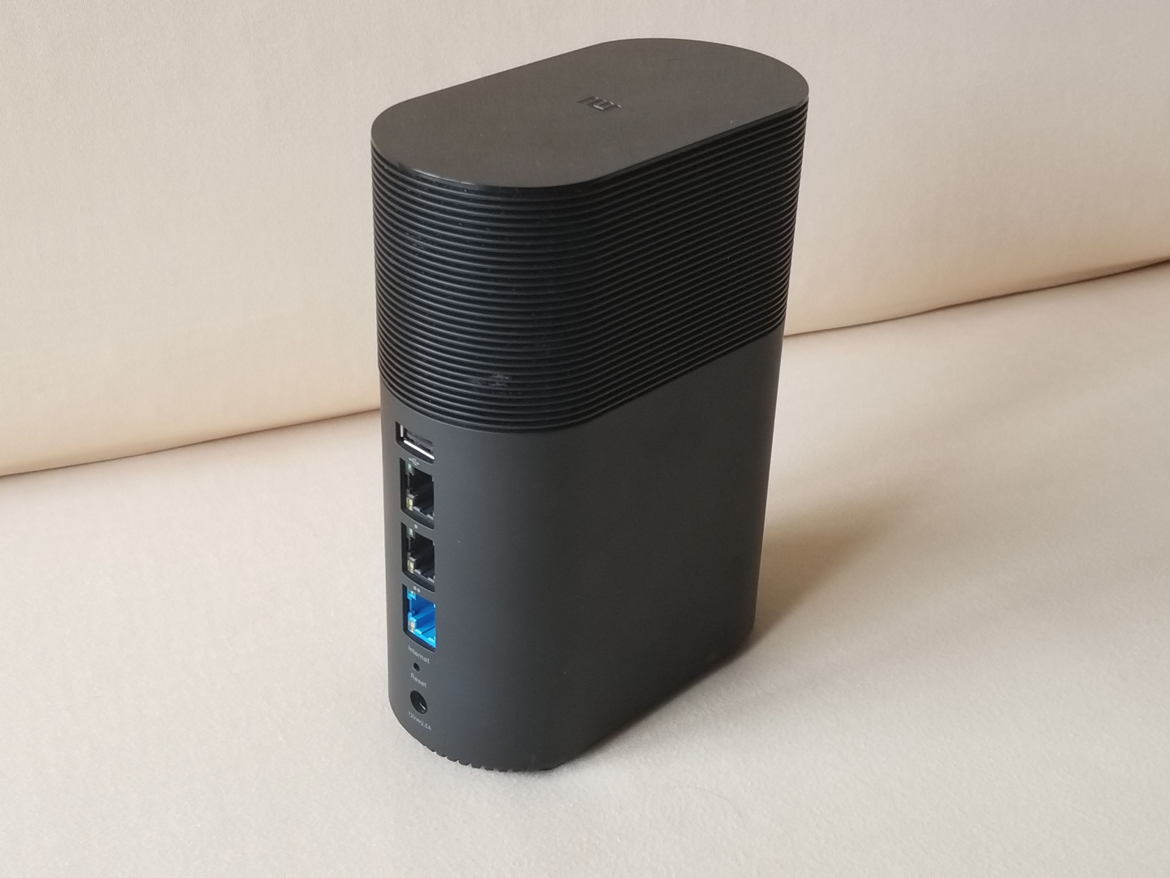

对角线螺丝有黄色贴纸,捅破的就没保修了,不过俺这台早就出保修期了。

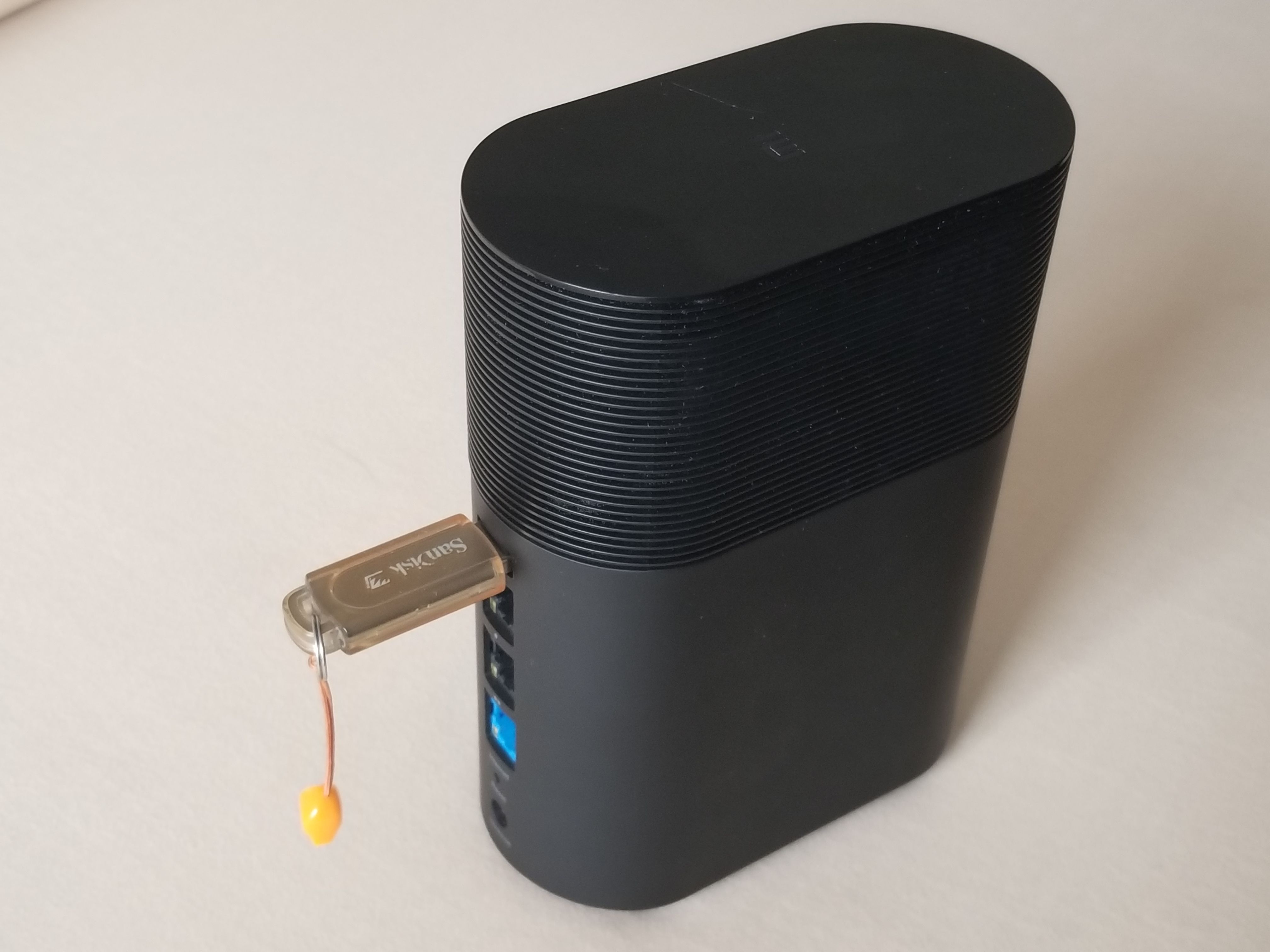

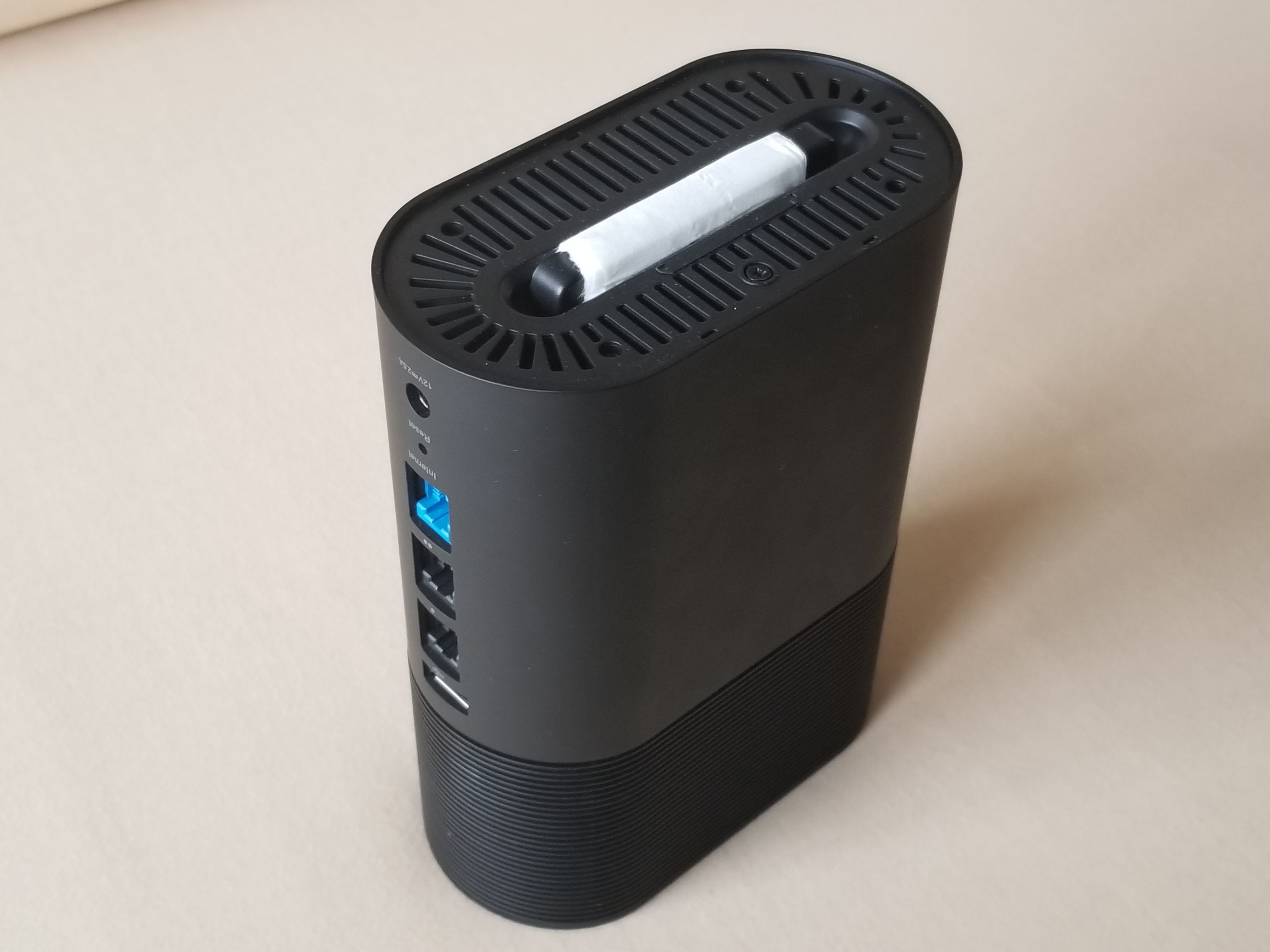

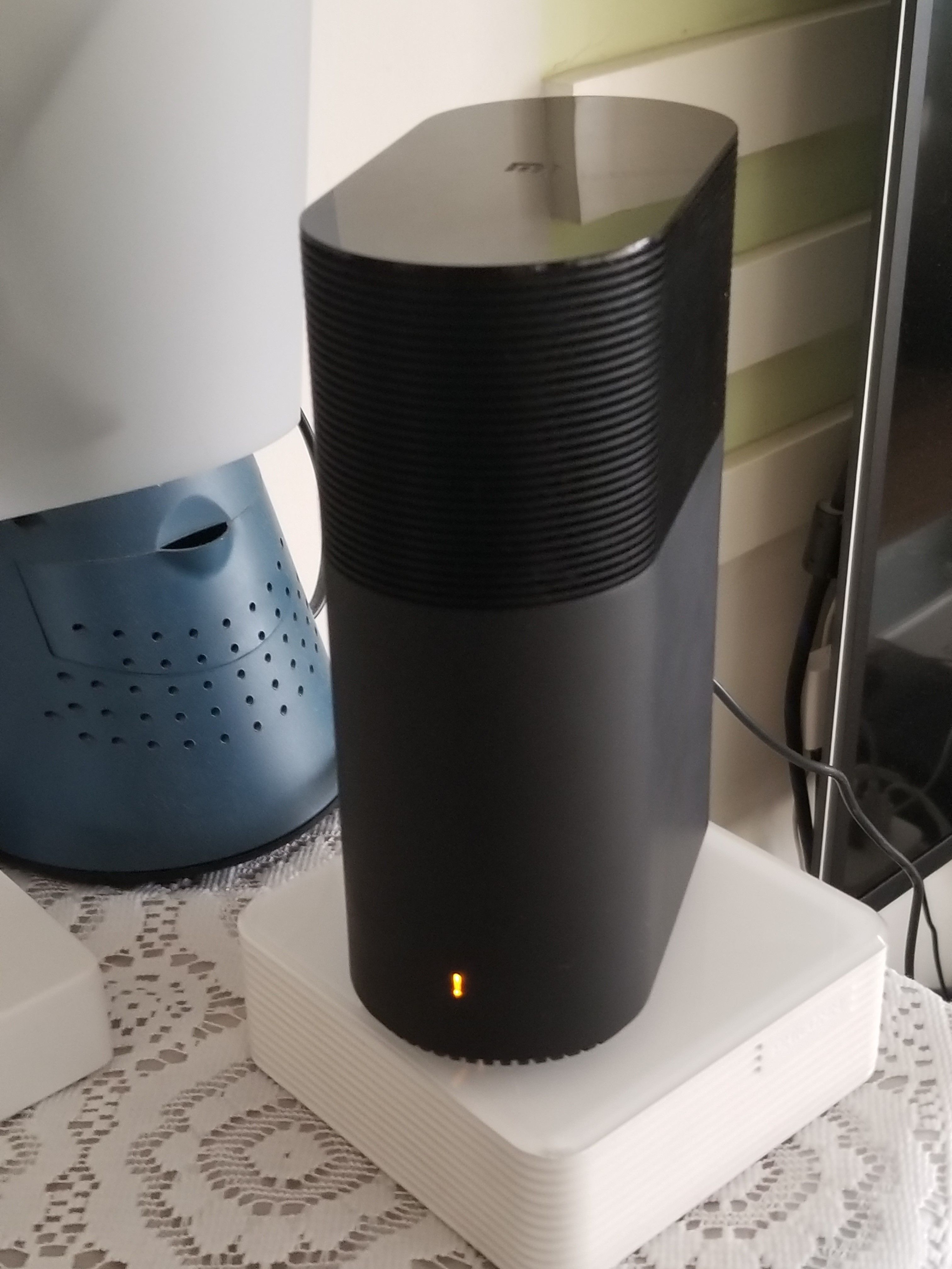

因为之前已经多次刷机成功修复过这个路由器,所以刷机的过程对我来说早就是轻车熟路了。具体方法就是,先将存有ROM(该ROM在小米官网可以下载)的U盘插到USB插口,然后,用曲别针,或者其他细针插进这个小孔,能感觉到按下一个微动开关,挺住别动!最后插入电源插头,此时应该是前面指示灯亮起桔黄色(常亮),过一会儿就看到U盘灯闪烁,同时指示灯闪烁,说明在往里面写ROM,这时可以松开针扎的复位按钮。等指示灯再次变为黄灯常亮时,说明路由器准备重启,此时可以拔掉U盘了。再等片刻,指示灯由黄变蓝,说明路由器工作正常,刷机成功。 014026y7fw23n7f72xwz62.jpg
老旧小U盘派上用场,成为刷机专用U盘

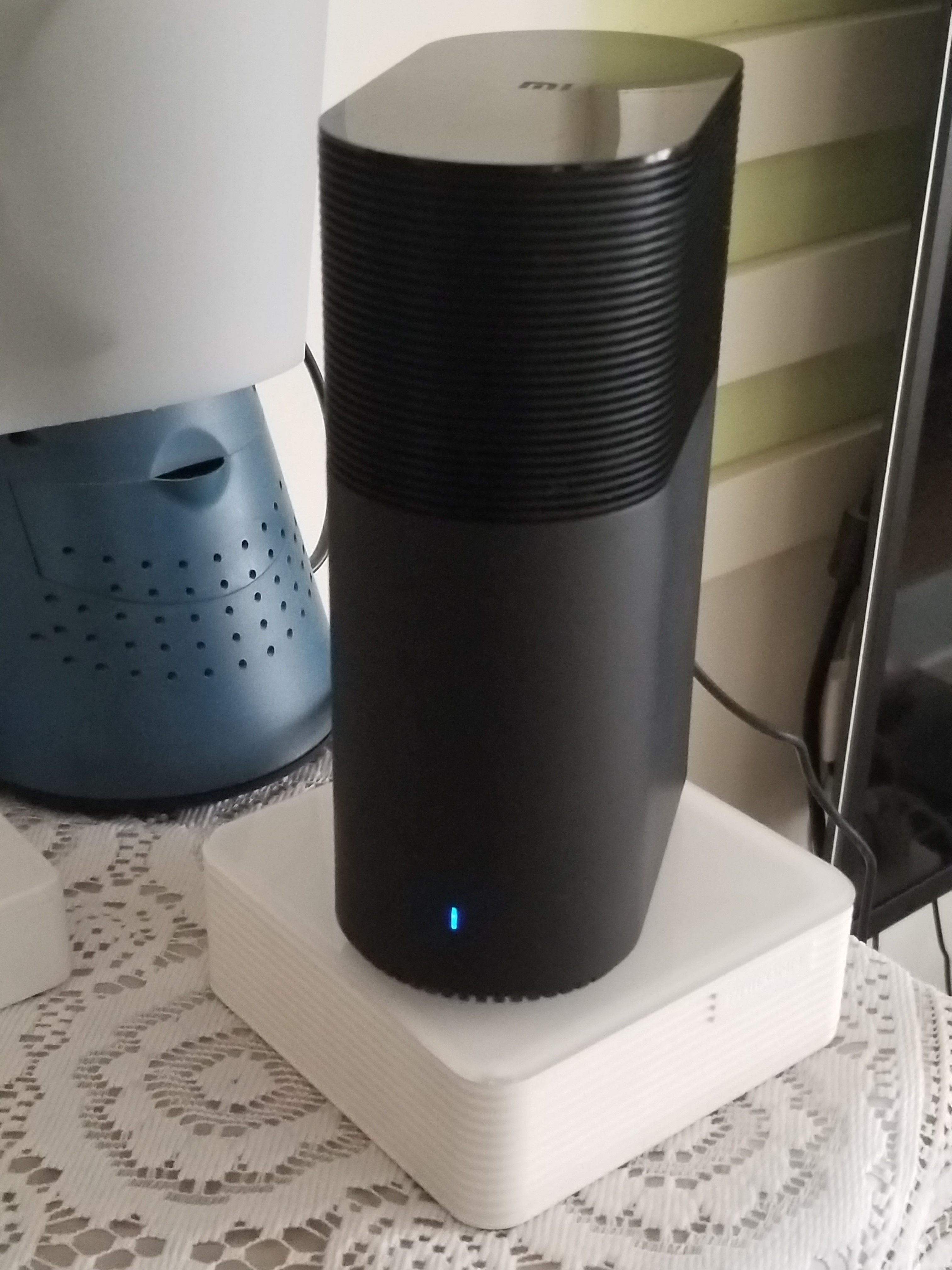

与往常一次就成功不同,这次刷SSD硬盘居然失败了三四次。就是在插入电源黄灯亮起一段时间之后,U盘闪了一下,指示灯就直接变成红色常亮,说明刷机失败……当时我也蒙了,以为SSD硬盘不行呢,后来我直接在红灯状态下直接长按复位键,没想到,指示灯又变成黄灯常亮,过一会儿快速闪烁,同时U盘灯也闪亮起来,我心里一阵欢呼,看样子成了!最后真的成功刷机,指示灯最终变蓝。用手机联机一切正常,然后,从手机端重新添加路由器,并找到之前存的路由器设置文件,直接恢复设置,现在整体工作一切正常。 014027h9j3pj3ppp33gp8p.jpg
蓝灯说明工作正常
