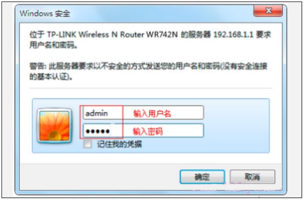

一、在浏览器的地址栏中输入“192.168.1.1”,然后按下回车键;
二、在弹出的对话框中,输入默认用户名、密码,登录到设置界面;

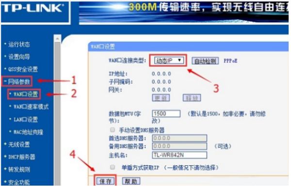

三、点击“网络参数”,如图箭头1所示;
四、点击“WAN口设置”,如图箭头2所示;
五、在“WAN连接类型”,点击“动态IP”,如图箭头3所示;
六、点击“保存”,如图箭头4所示,完成设置。

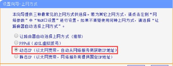

(1)、路由器上选择“动态IP”上网路由器上选择动态IP上网

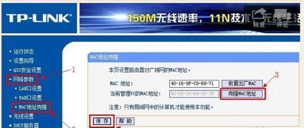

(2)、路由器上克隆MAC地址,具体操作步骤如下图所示
路由器上克隆MAC地址

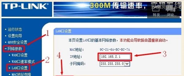

(3)、修改路由器LAN口IP地址,点击“网络参数”——>“LAN口设置”——>把“IP地址”修改为:192.168.2.1,然后“保存”。
修改路由器LAN口IP地址为:192.168.2.1
温馨提示:修改路由器LAN口IP地址后,路由器会提示重启,重启完成之后,需要在浏览器中输入:192.168.2.1才能够重新登录到路由器的设置界面。

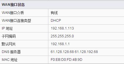

(4)、一般来说完成上诉3个步骤后,路由器就能够连接上网,WAN口可以获取到IP地址了,如下图所示。
路由器动态IP上网连接成功
