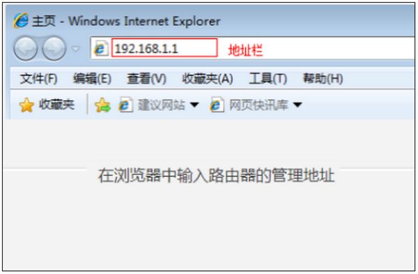

一、在浏览器的地址栏中输入“192.168.1.1”,然后按下回车键;

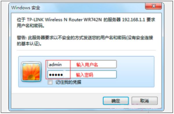

二、在弹出的对话框中,输入默认用户名、密码,登录到设置界面;

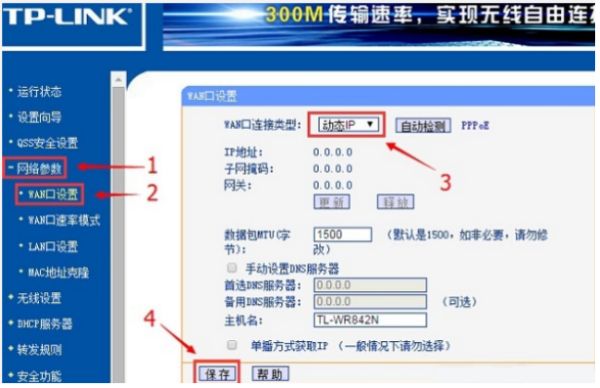

三、点击“网络参数”,如图箭头1所示;
四、点击“WAN口设置”,如图箭头2所示;
五、在“WAN连接类型”,点击“动态IP”,如图箭头3所示;
六、点击“保存”,如图箭头4所示,完成设置。
