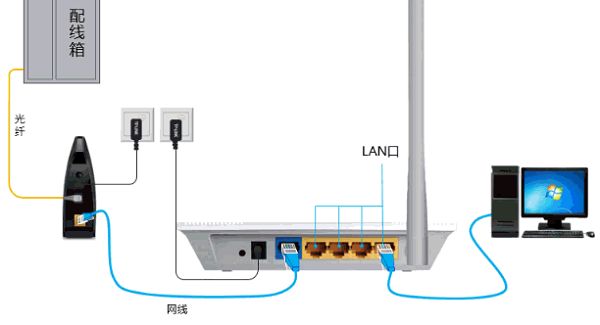

三、路由器怎么跟光猫连接
你好,宽带猫和路由器等连接方法参考如下: 014004mc7jkiri75mrjirz.png
路由器和宽带猫连接后需要进入路由器后台进行参数设置才可以使用的
打开浏览器输入管理地址一般是192.168.1.1,然后输入默认的登录密码admin登录后台。
选择设置向导,点击下一步根据提示输入宽带帐号和密码
然后点击下一步,设置无线wifi的连接密码和ssid。
设置完成后,保存重新启动就可以了。
