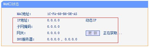

设置好路由器WAN口动态IP上网后,上不了网,请登录路由器的管理界面,点击 运行状态 >> WAN口状态。如果WAN口一直显示在获取IP地址,但无法成功获取。如下图所示:
请参考 现象一 排查问题。

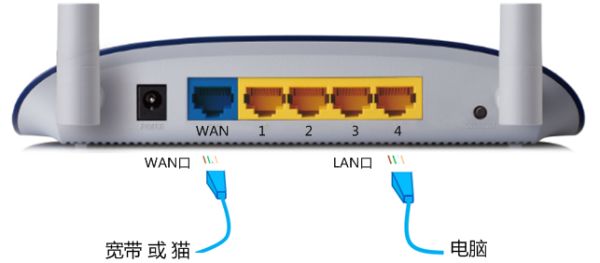

宽带线路(入户网线或连接猫的线路)需连接在路由器的WAN口,有线电脑需连接在LAN口,如下图:
如果线路连接正确,但WAN口指示灯不亮,请确认WAN口接线是否存在接触不良等情况,尝试更换连接WAN口的网线。

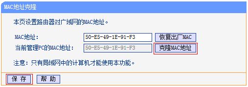

将之前单独连接宽带上网的电脑与路由器LAN口连接(此处一定要通过有线连接),登录路由器的管理界面。
选择 网络参数 >> MAC地址克隆,点击 克隆MAC地址。当MAC地址 和 当前管理PC的MAC地址 相同后,点击 保存。如下图所示:
注意:部分路由器需要重启后生效,此时点击 系统工具 >> 重启设备,重启路由器。

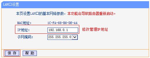

在很多环境中(如公司局域网、酒店、出租屋等),前端网络使用的IP地址段与路由器的地址段相同,由于网段相同导致WAN口无法获取到IP地址。
解决方法:登录路由器的管理界面,点击 网络参数,在 LAN口设置 中将路由器的IP地址修改为192.168.0.1,保存并重启路由器。如下图所示:

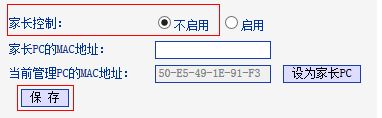

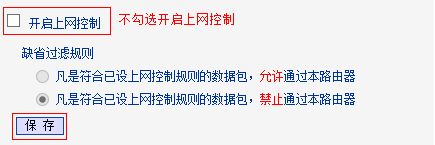

路由器的 上网控制 功能可以限制内网电脑的上网权限,请根据实际需求设置该功能,非必要情况下,可不启用该功能。设置方法如下:
1、关闭家长控制
登录路由器管理界面,点击 家长控制 设置页面,选择 不启用 并 保存。如下图所示:
2、关闭上网控制
在 安全设置 >> 上网控制 中,确认不勾选 开启上网控制,点击 保存。如下图所示:
完成上述操作,可尝试打开网页测试上网。
