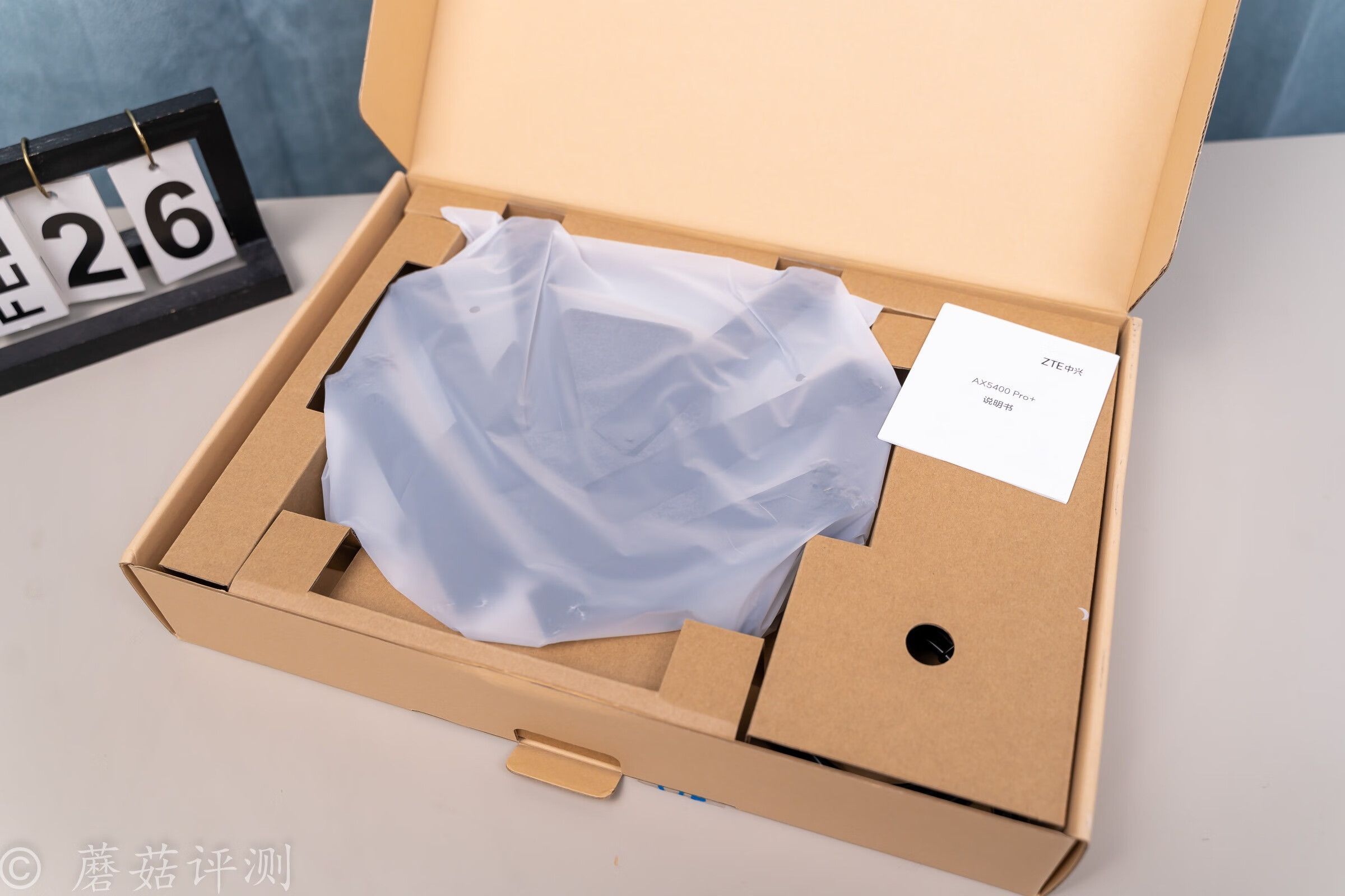

▼打开纸盒,路由器放在纸壳中,天线部分有泡沫固定,外面还套了一个磨砂塑料袋,整体的保护效果还是非常不错的。

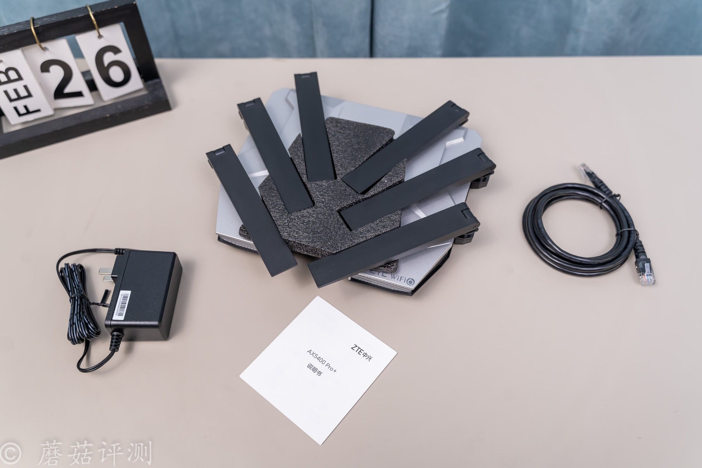

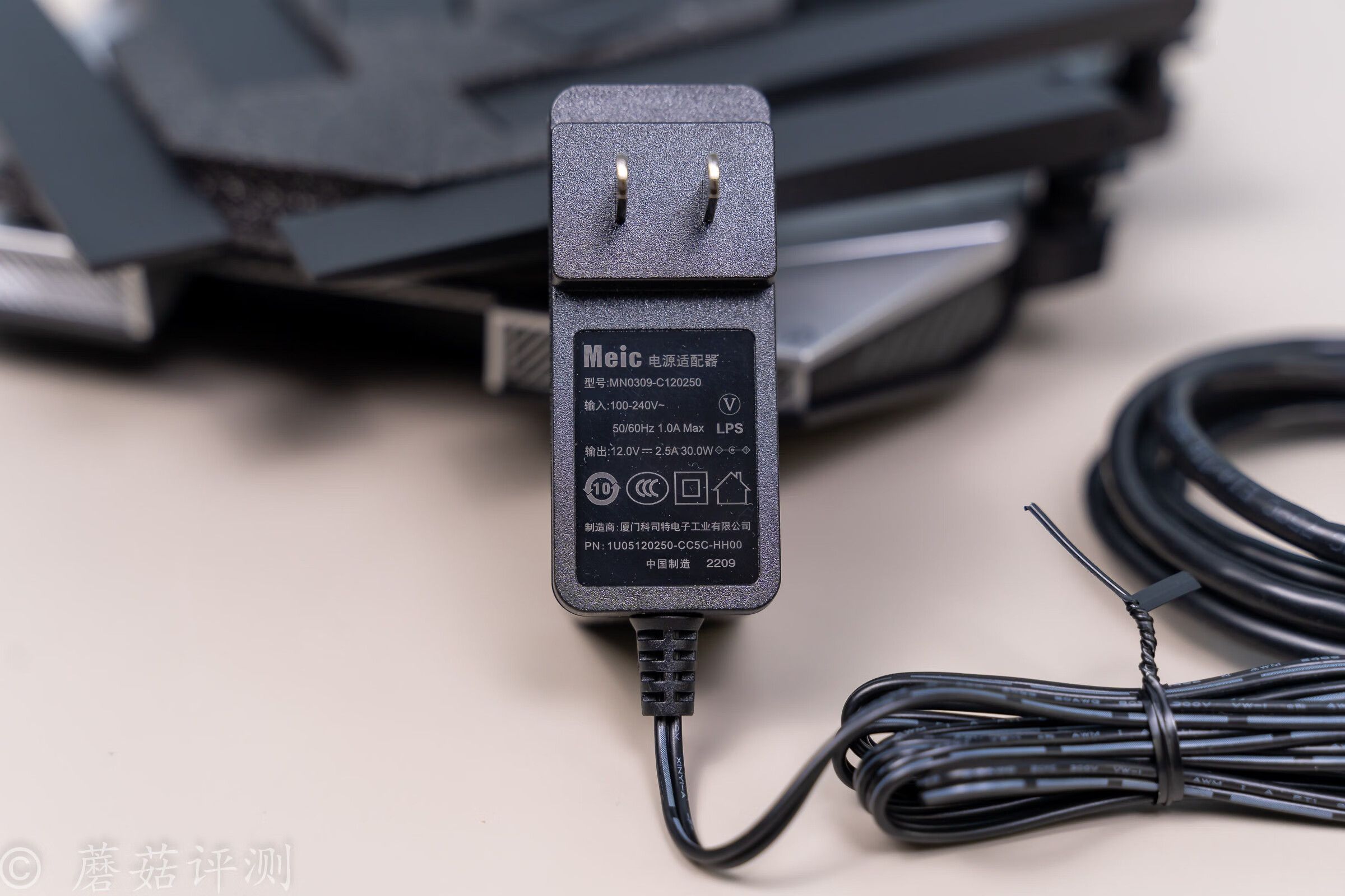

▼纸盒内除了路由器之外,还有一个电源适配器,一根网线和一本说明书。
▼电源适配器的功耗在30W左右,感觉这个路由器的功耗应该不会太高。

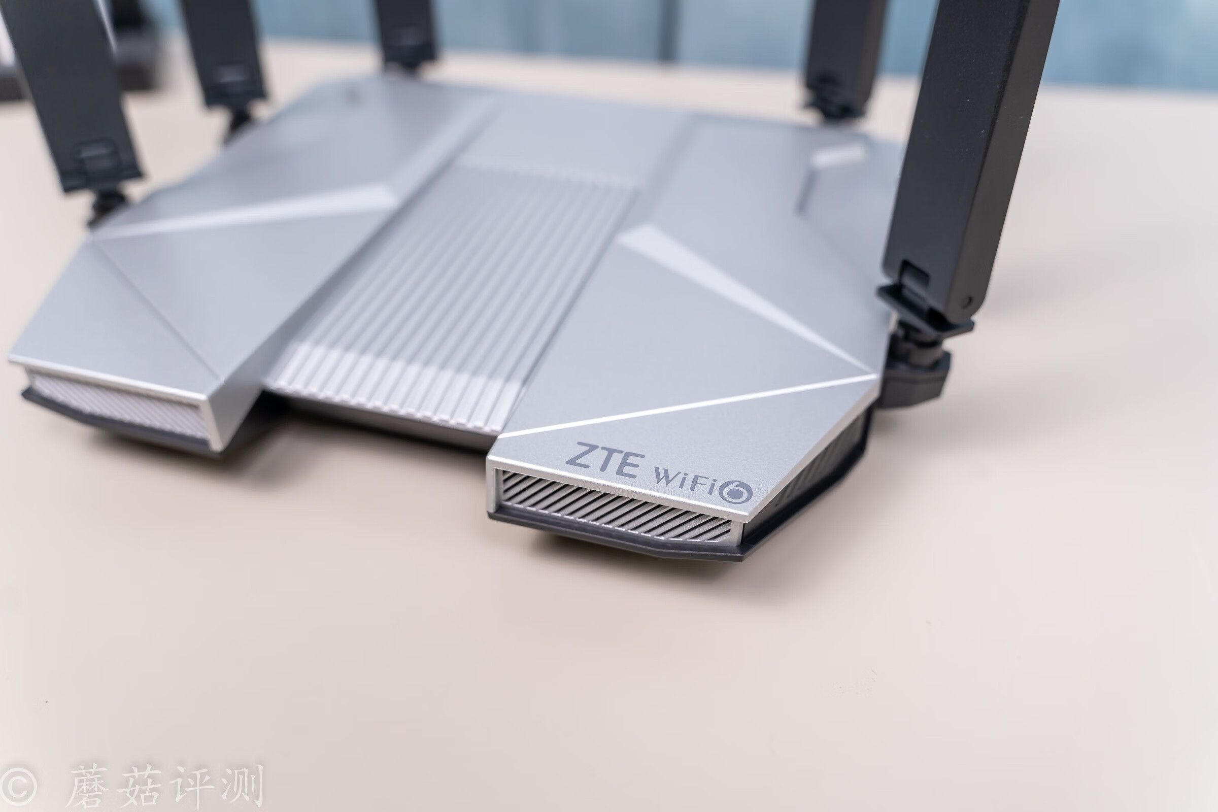

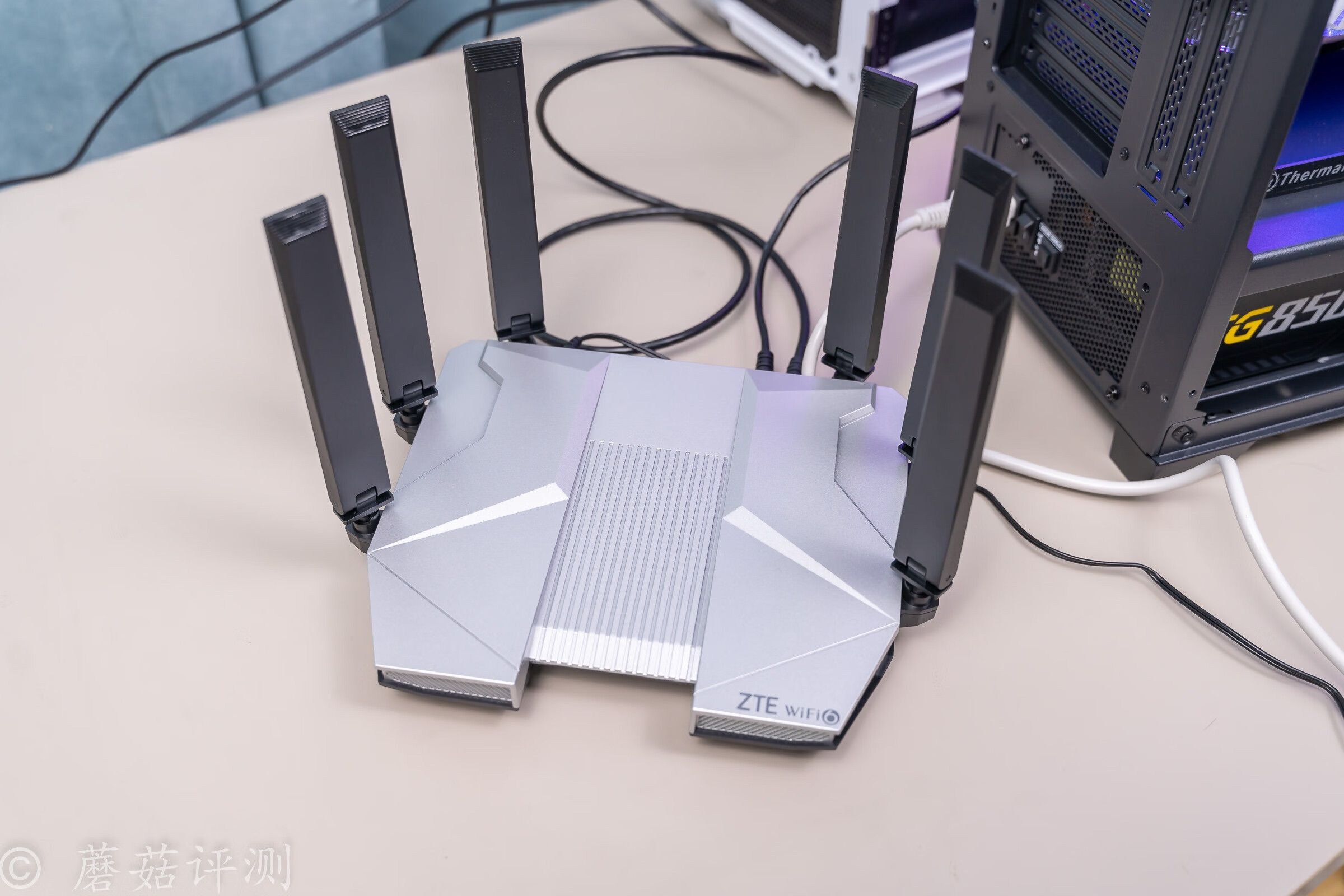

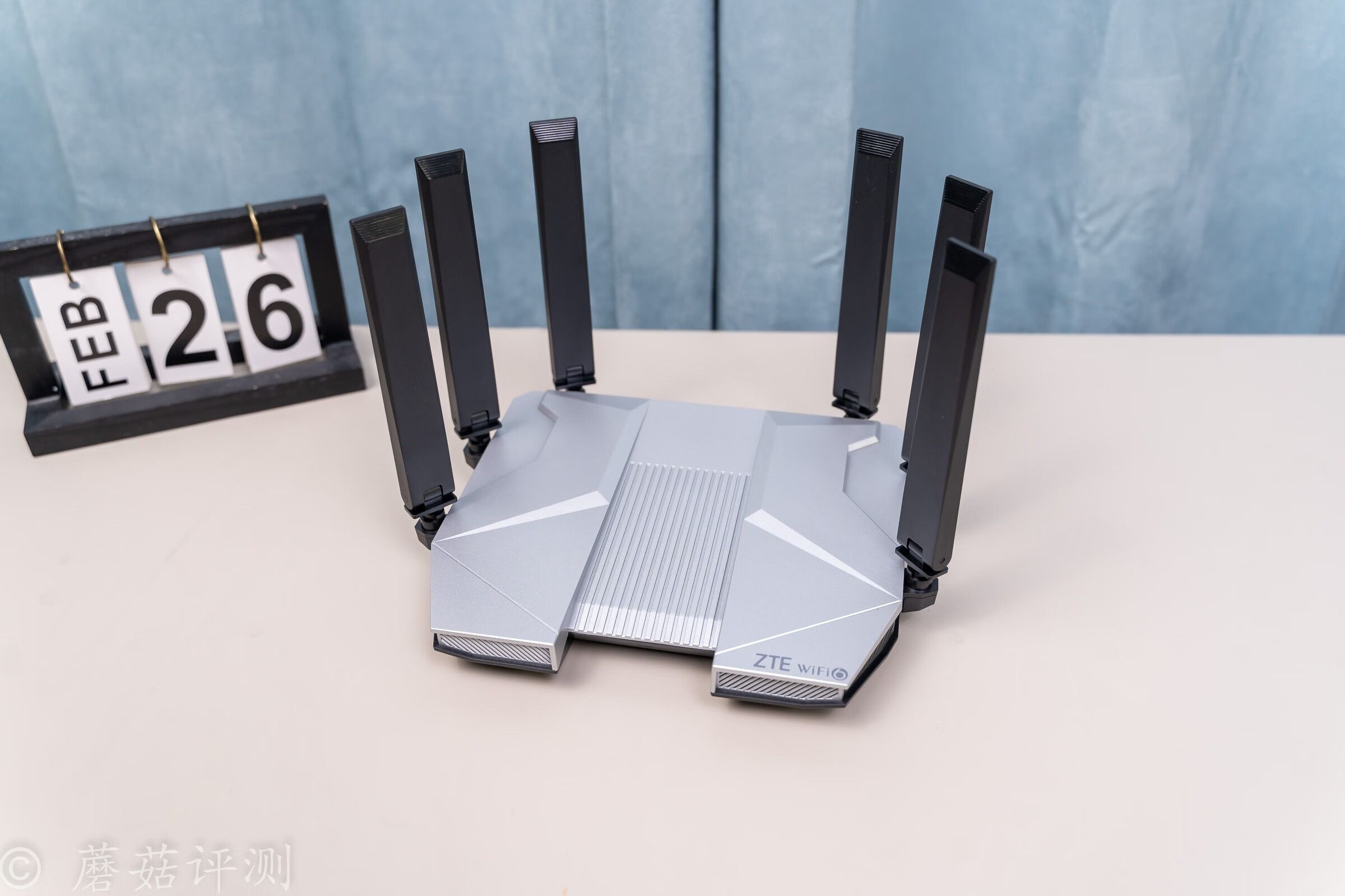

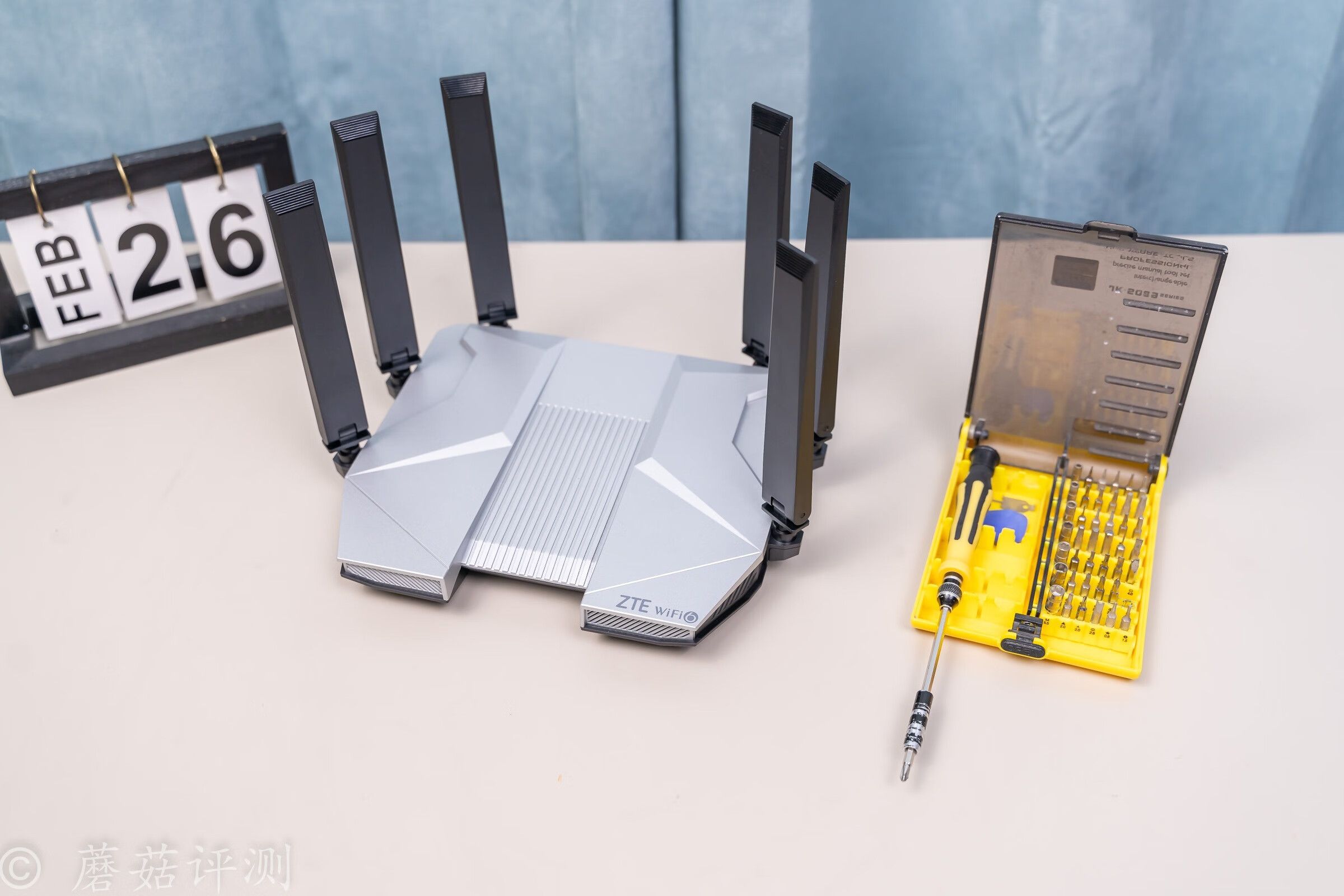

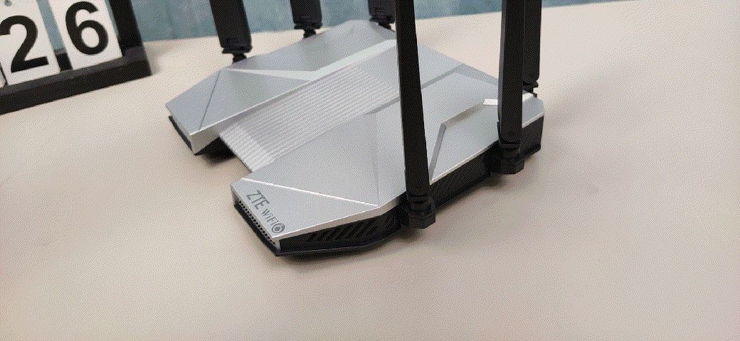

▼路由器的外观非常漂亮,整体像是一个大飞船,上面伸出几根天线。
▼路由器的主体部分采用银色涂装,天线部分是黑色的,配合起来挺漂亮。
▼路由器的右下角还有中兴的LOGO,以及一个WIFI6的字样,这款路由器是支持WIFI6的。

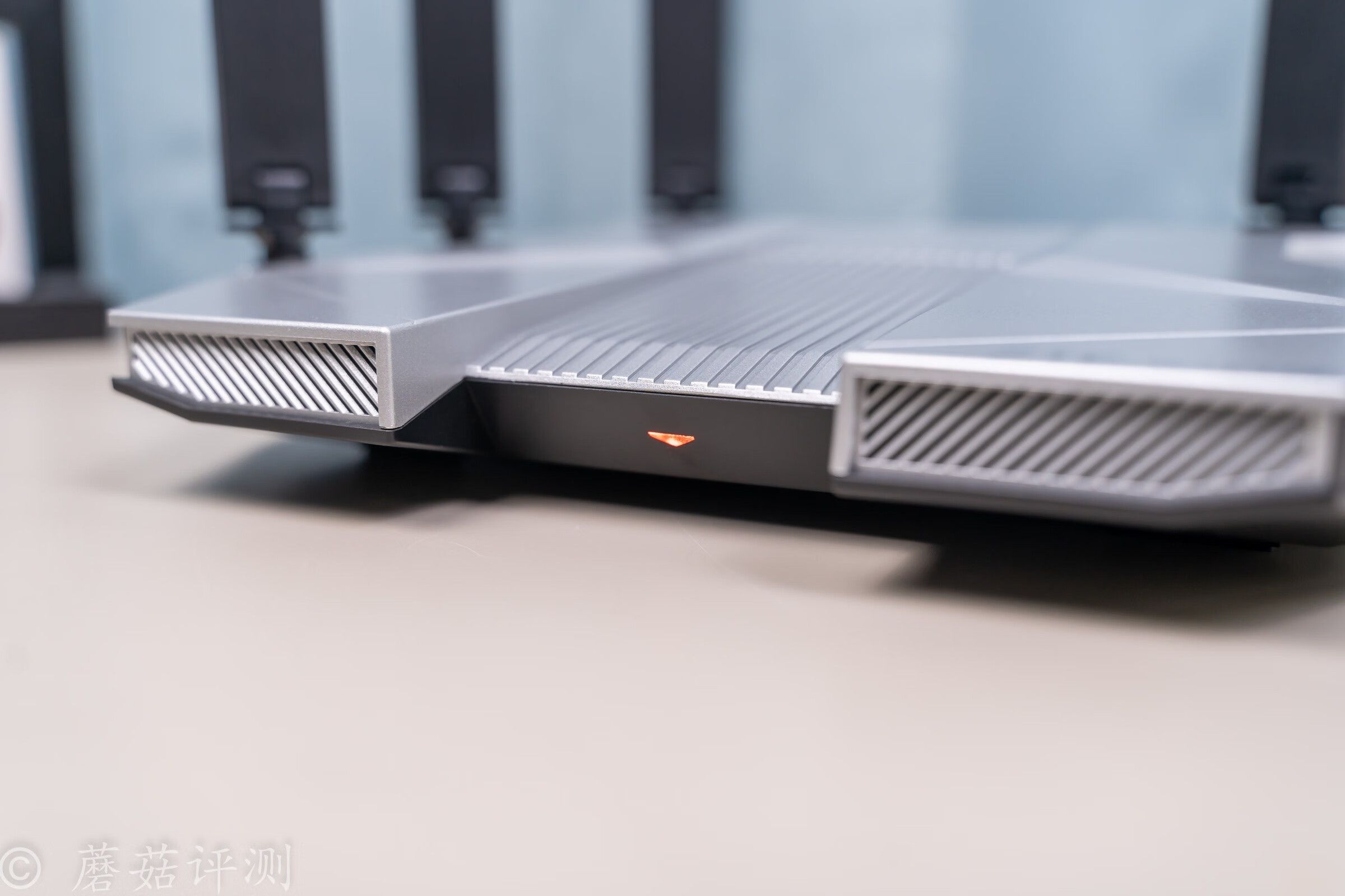

▼路由器的前部中间位置内收,靠下的部分有一个指示灯,用于指示路由器的工作状态。

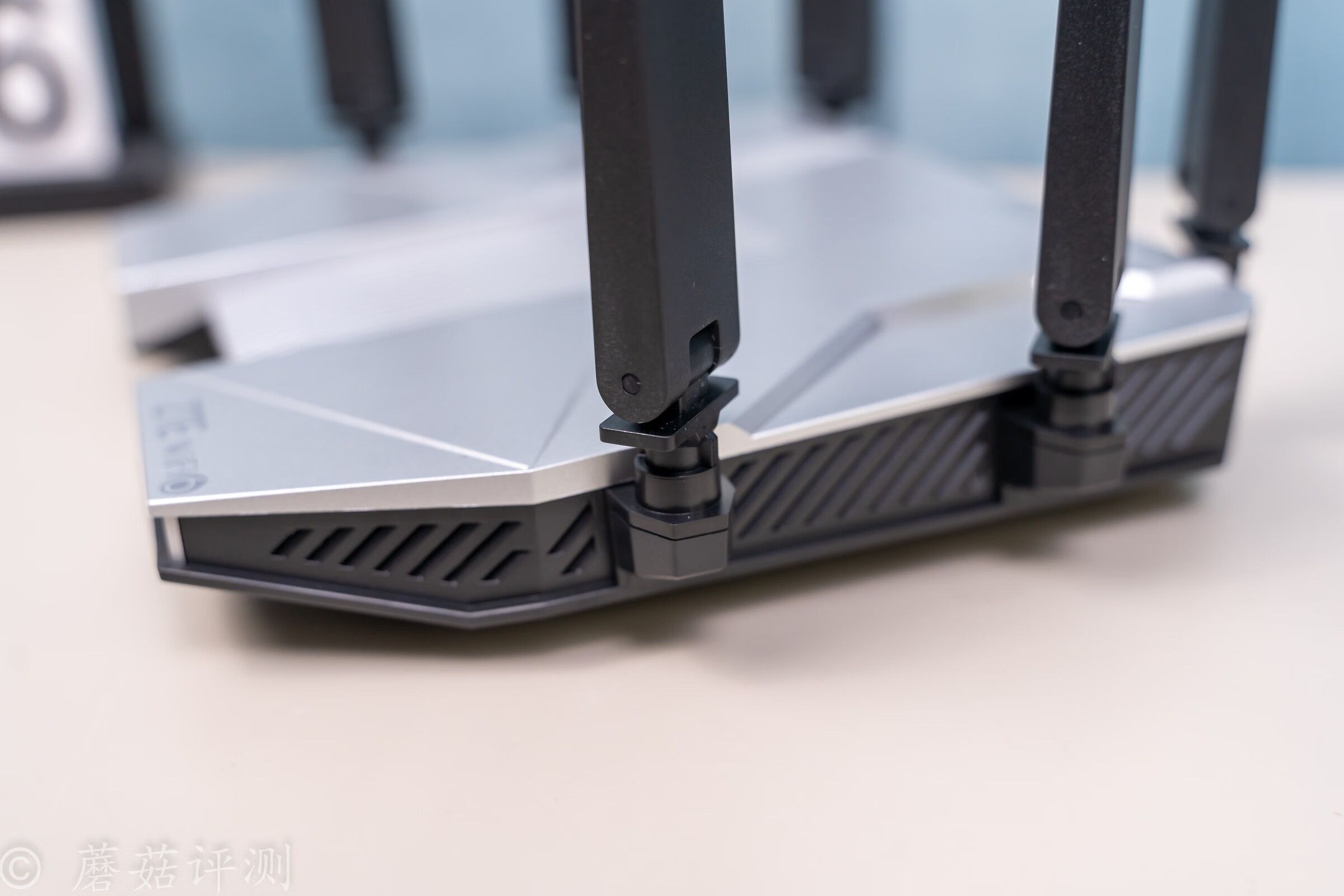

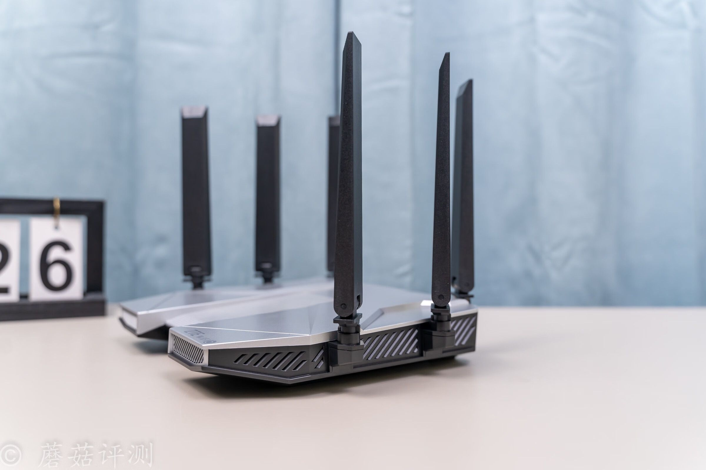

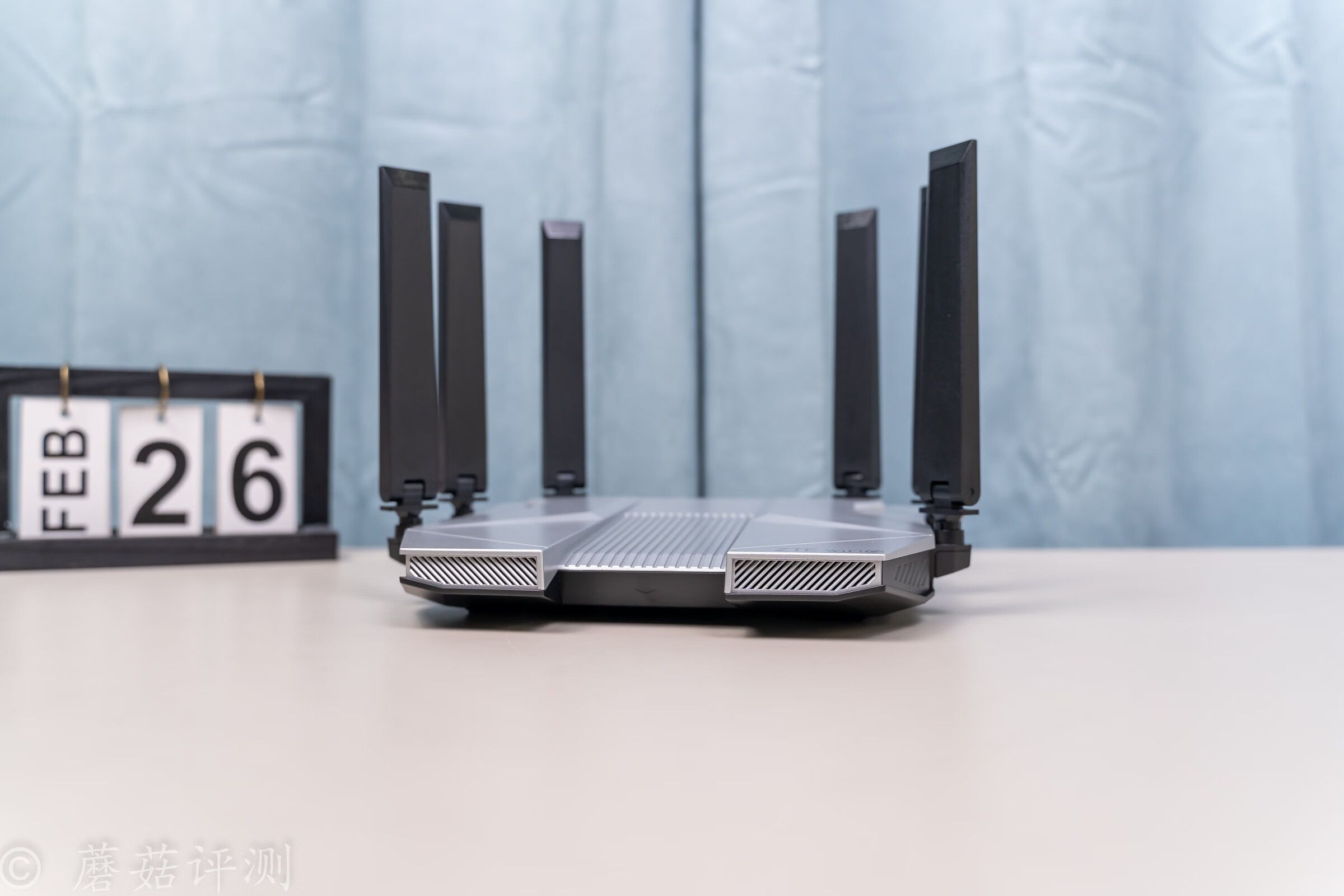

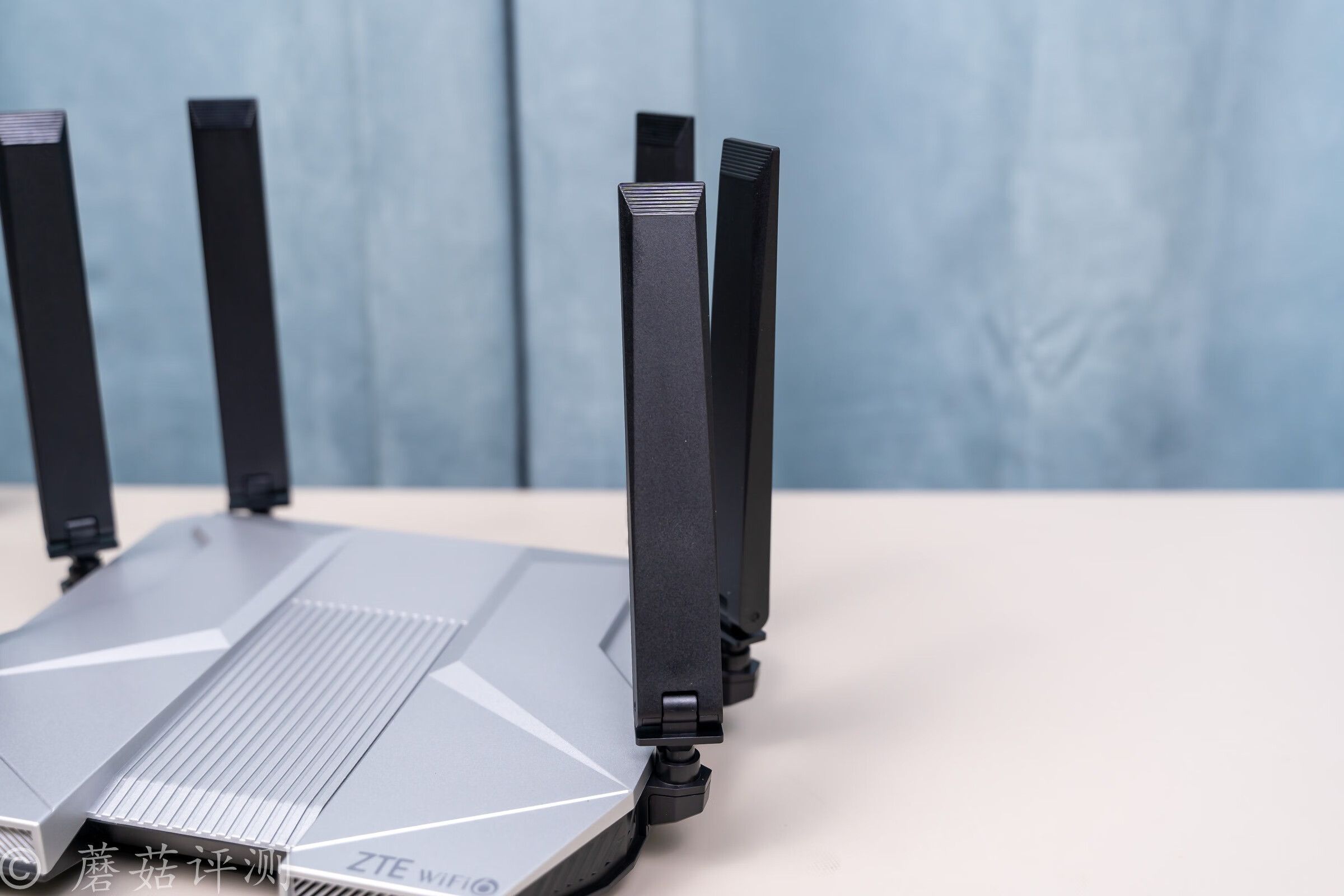

▼路由器的天线数量挺多的,总共有六条,左侧三条、右侧三条。
▼天线的底座部分采用多个连接件的设计,支持天线在一定范围内的调整方向。
▼天线支持旋转、弯折,可以非常方便的调整到合适的角度。
▼天线的造型挺漂亮的,整体有多个切面的设计,顶部还有斜前面配合条纹装饰。

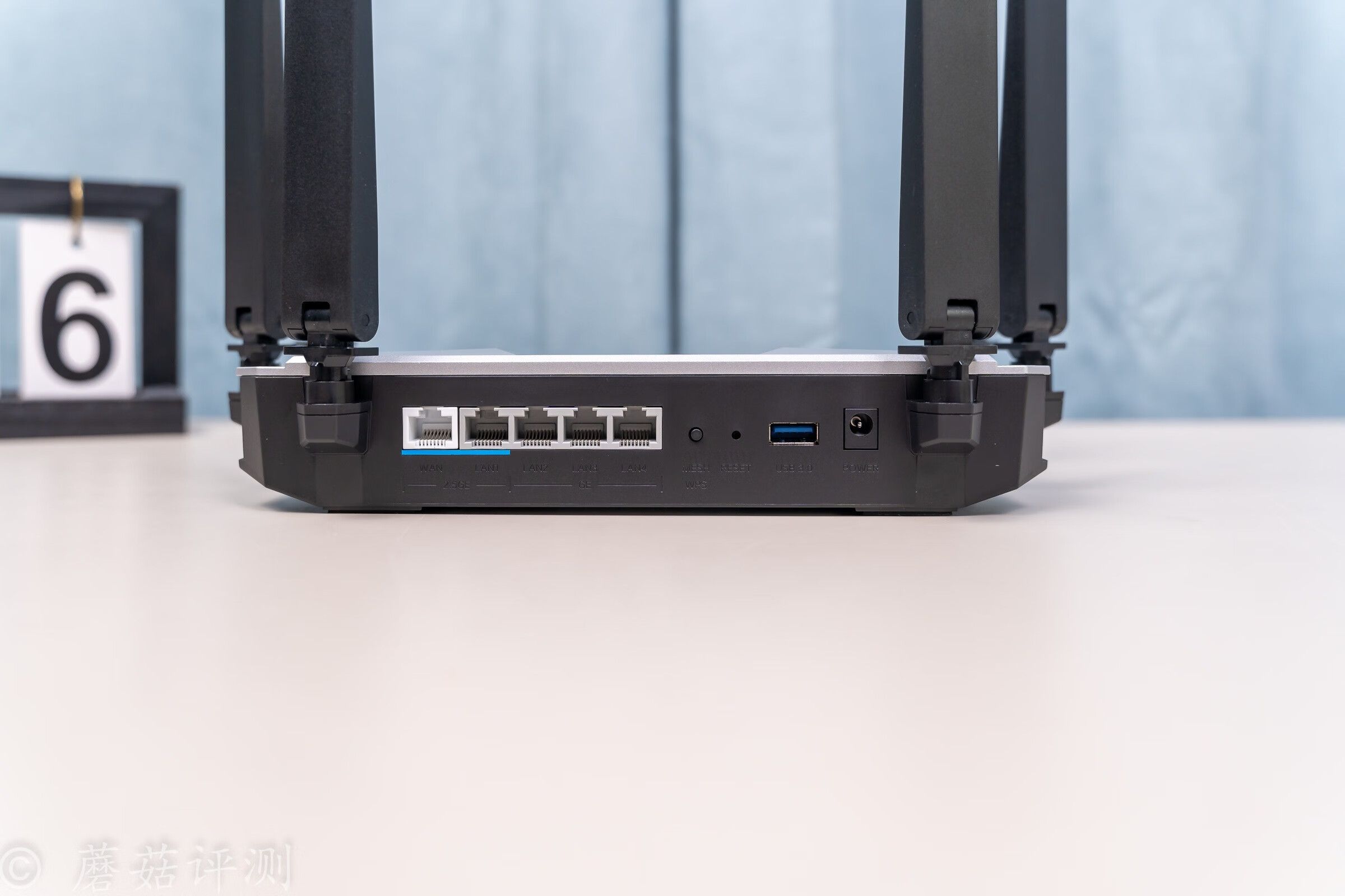

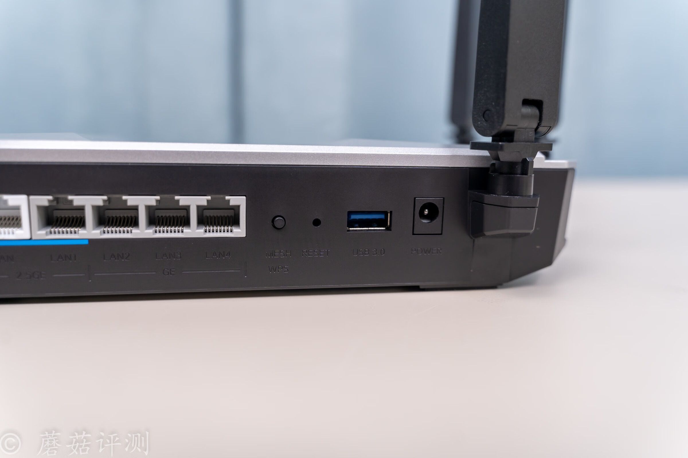

▼路由器的后部,接口部分主要集中在这里。

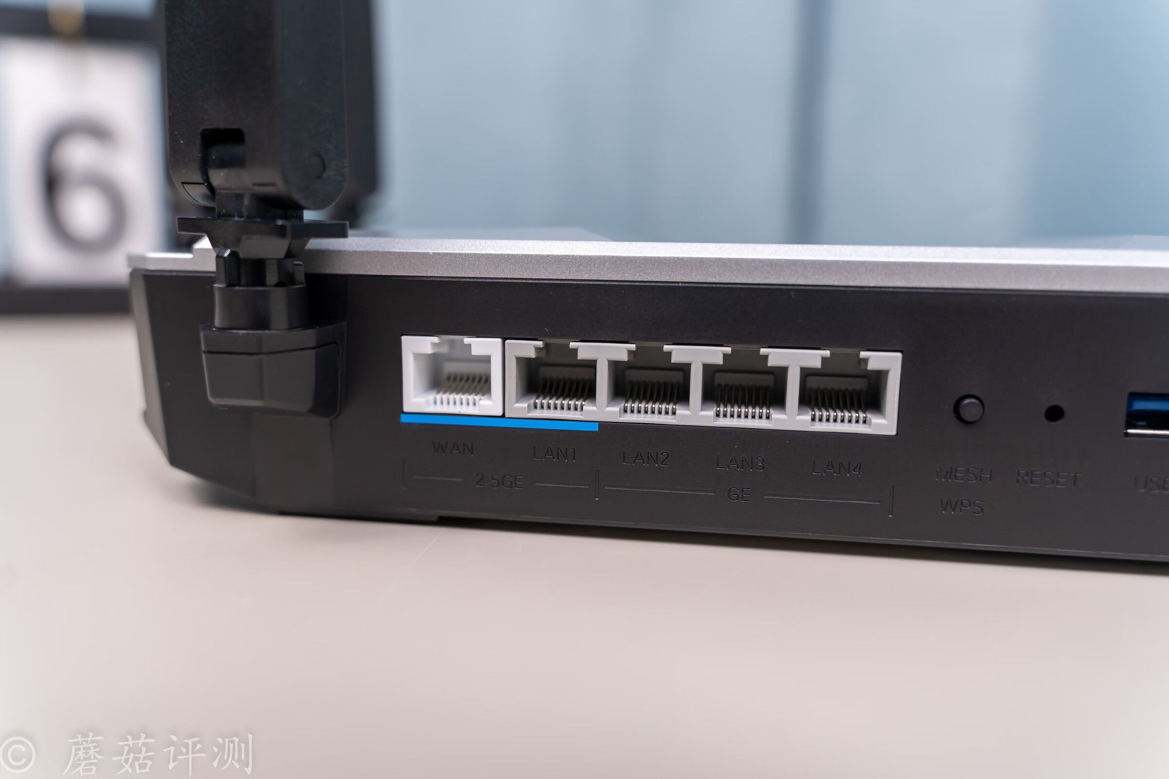

▼左侧是五个有线接口,一个WAN口,四个LAN口,可以轻松满足家庭用户的需求。另外,最左侧的两个接口最大带宽可以到2.5G,可以一根接入户网线,另一根接NAS。
▼右侧有一个物理按键,一个复位键,一个USB3.0接口和一个DC电源接口。

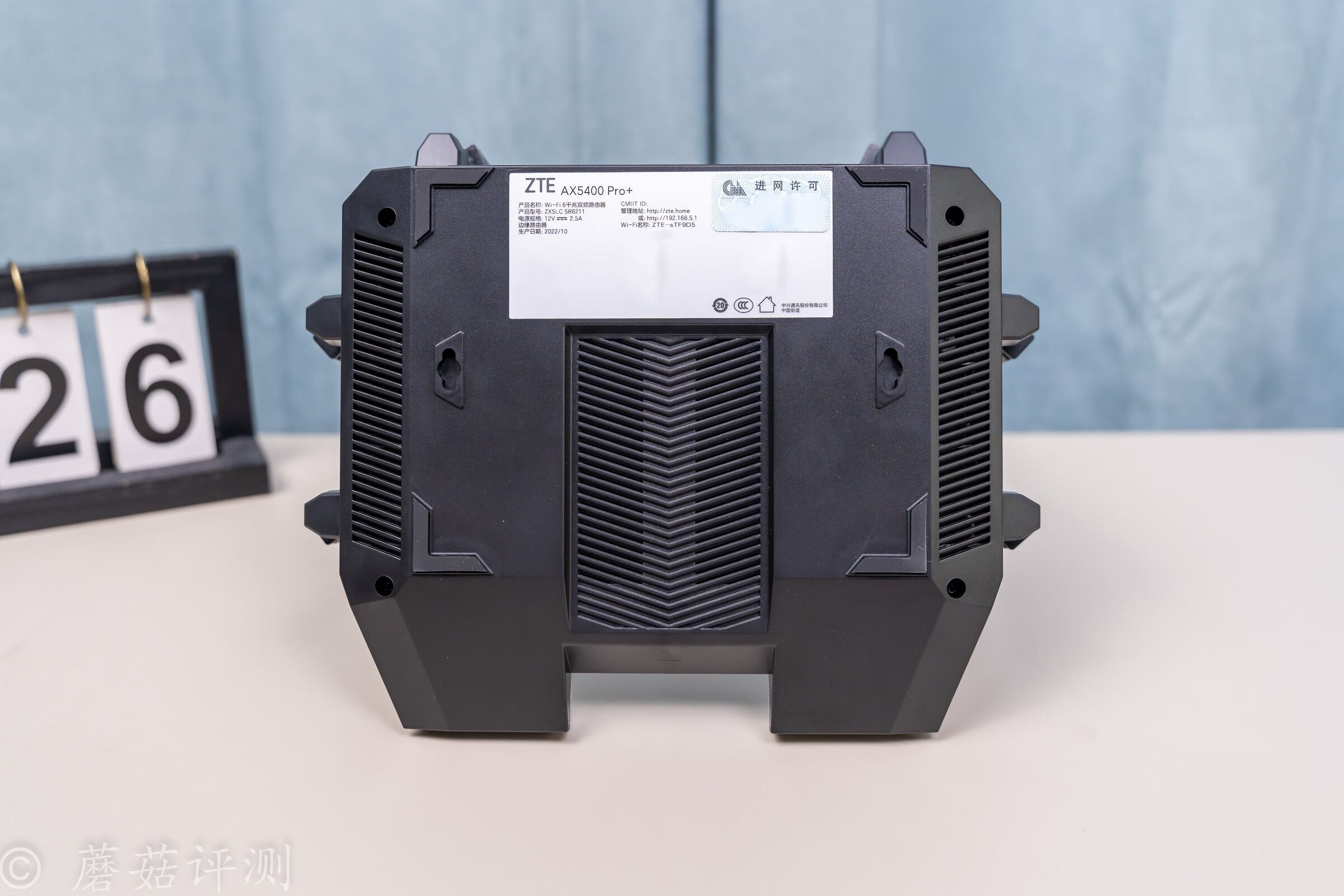

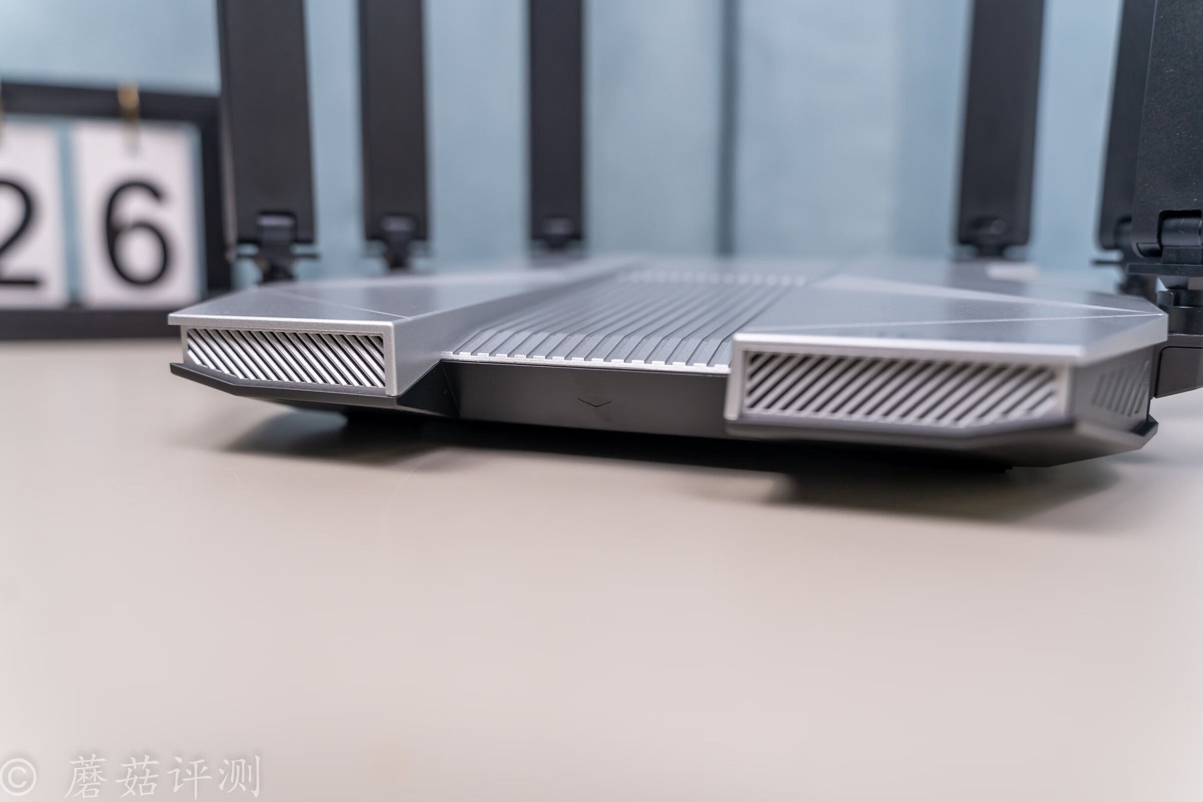

▼路由器的底部,四角有四个硕大的防滑垫,中间有两个挂孔,方便固定路由器。另外底部的两侧和中间位置有较大的散热格栅设计,利于空气流动,给路由器内部散热。

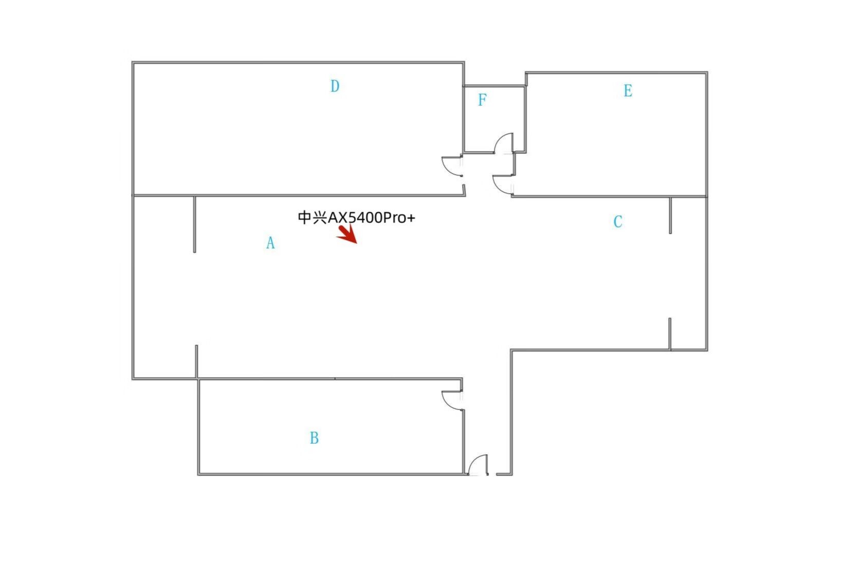

▼蘑菇家里面积大约120m²,之前使用单一路由器的时候,总会有那么一些角落信号很差,今天测试下中心AX5400Pro+怎么样。
▼蘑菇标注了6个点,这都是蘑菇经常活动的点,在每个点测试下信号强度,并简单跑下测速,看看整体的数据传输效果。

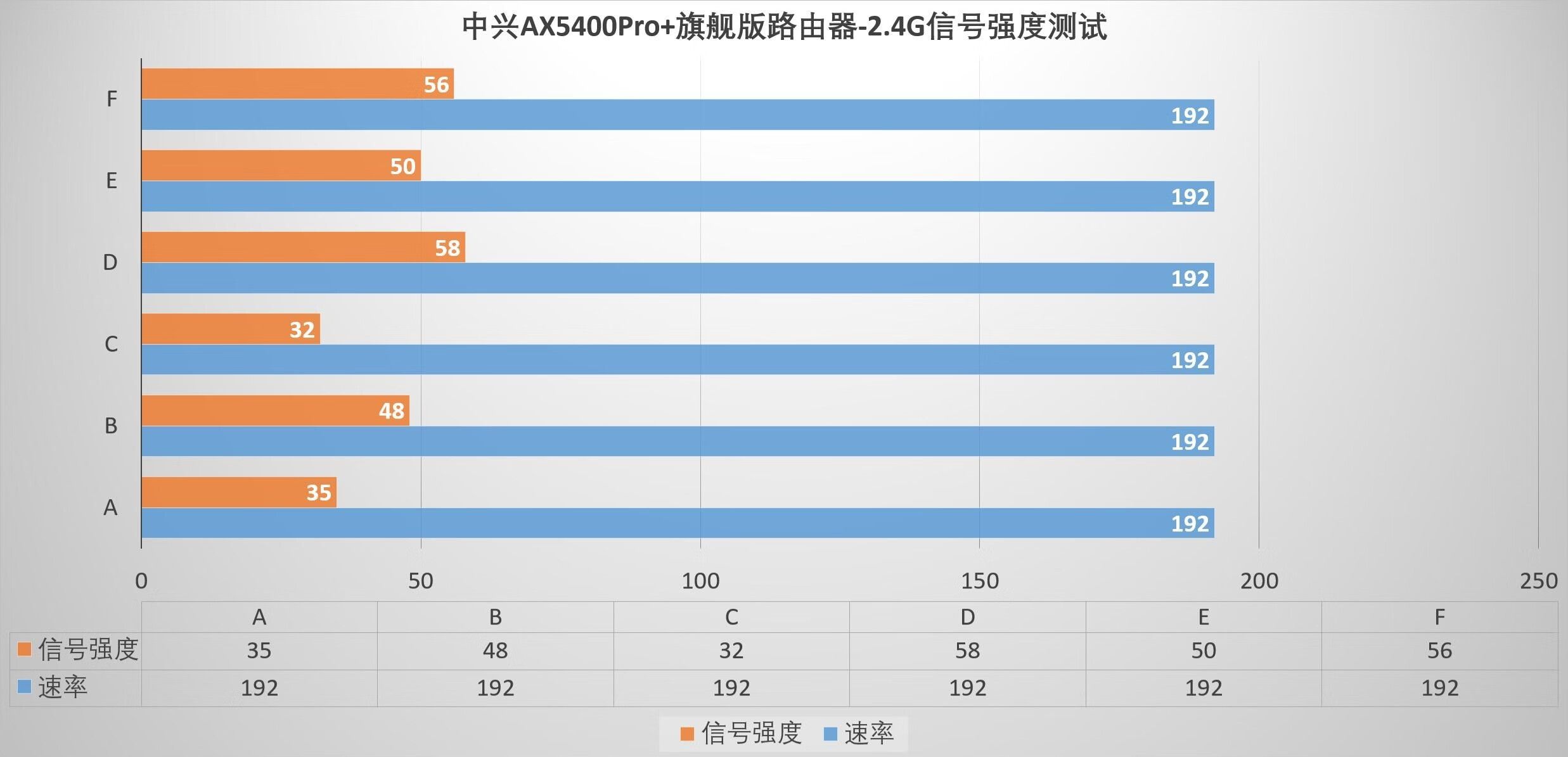

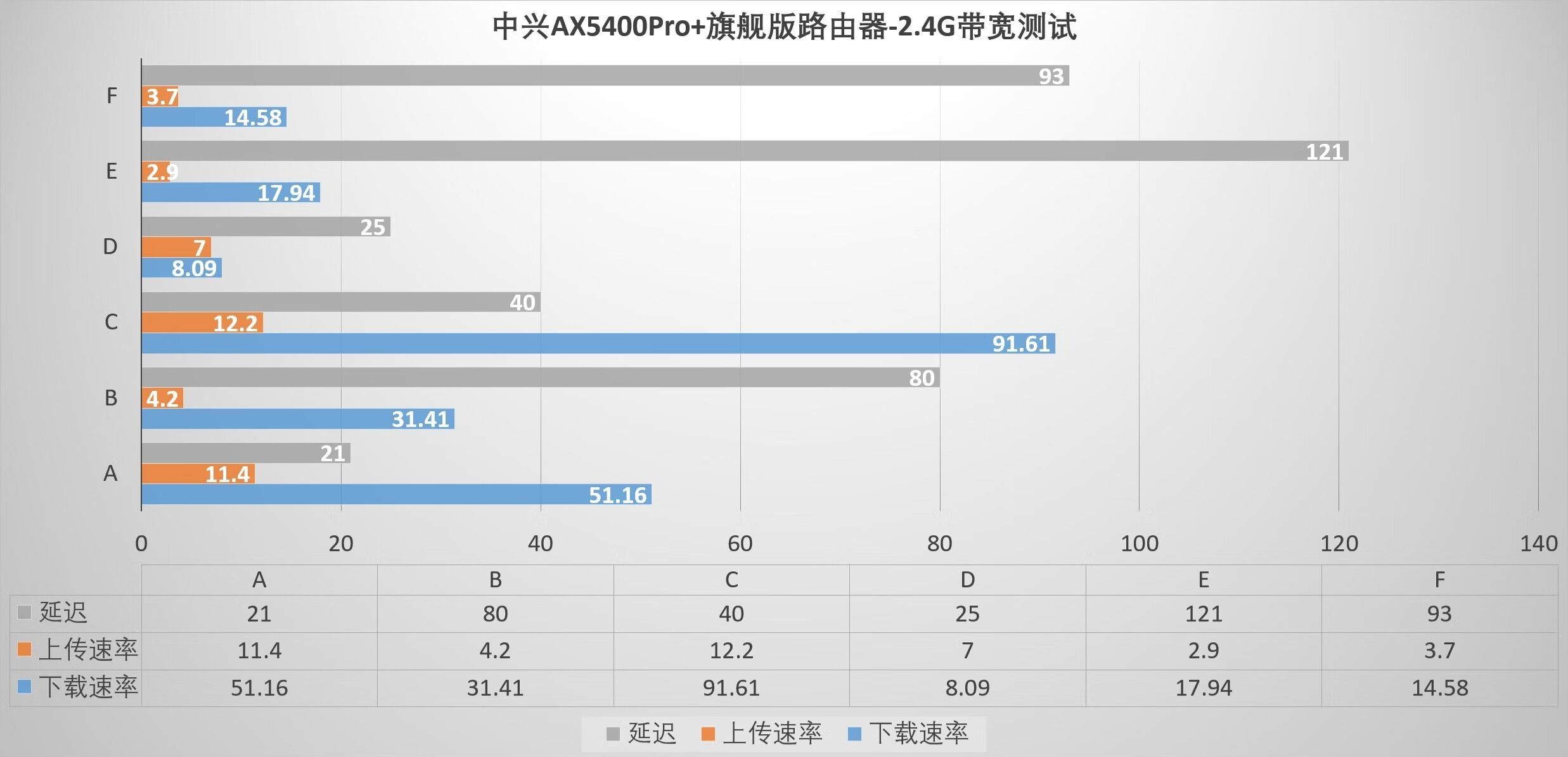

▼在2.4G无线信号覆盖方面,中兴AX5400Pro+的表现还是非常不错的,虽然无线信号的信号强度略有差别,但是带宽表现很稳定。
▼实际的速率测试方面,相差就比较大了。但是根据具体的带宽表现来说,除了延迟表现略微差距大一些之外,整体的传输速度带宽表现都还属于可用的范围,平时看看视频、听听音乐是没啥问题的。

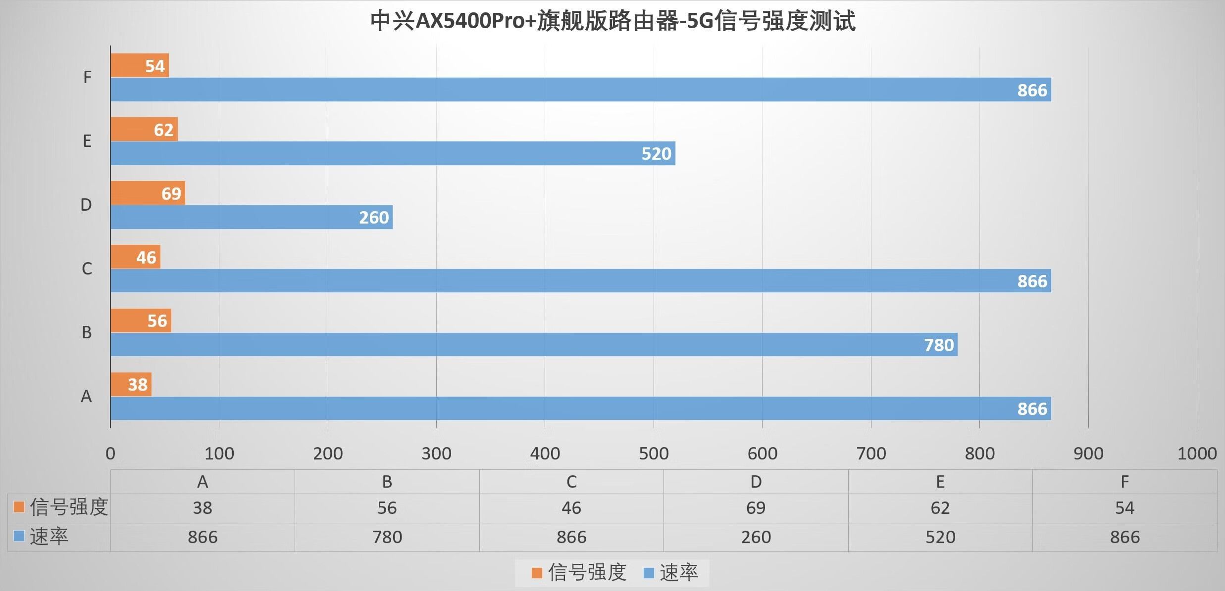

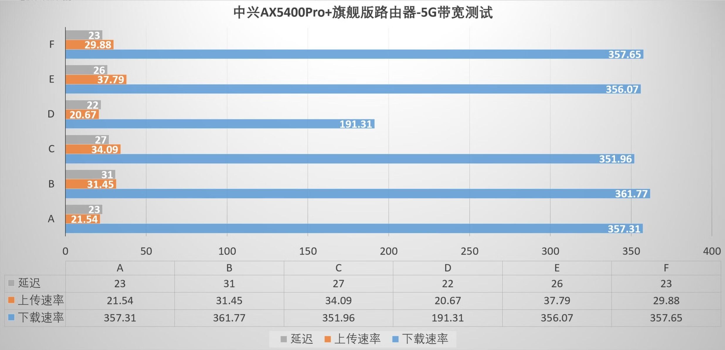

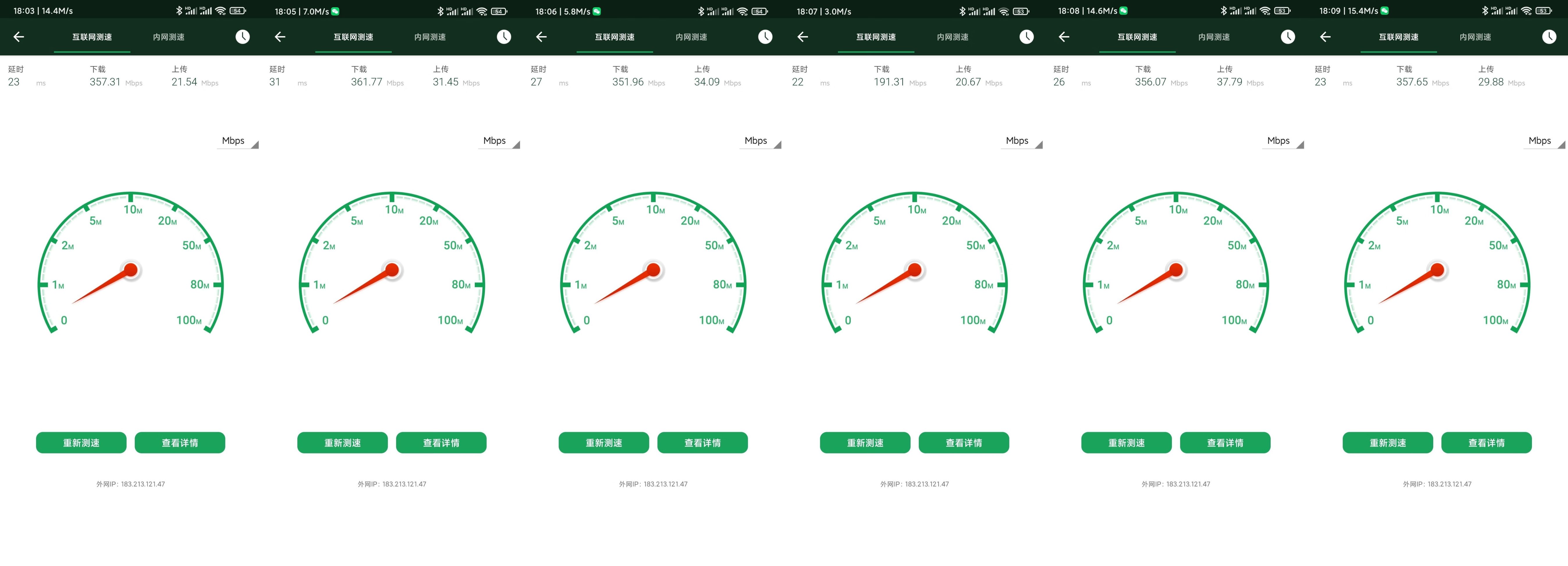

▼路由器的5G信号强度方面,整体的表现感觉比2.4G要好很多。因为基础的带宽比较给力,即使信号不好的情况,带宽也非常足。
▼实测速率方面,整体的表现非常的稳定,延迟、上传、下载,都非常不错。感觉这款路由器对5G信号有特殊的加强,整体的可用性比2.4G的要强不少。

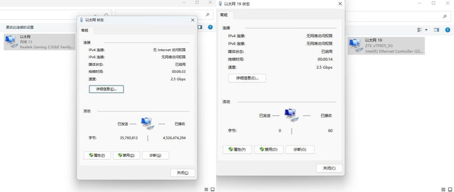

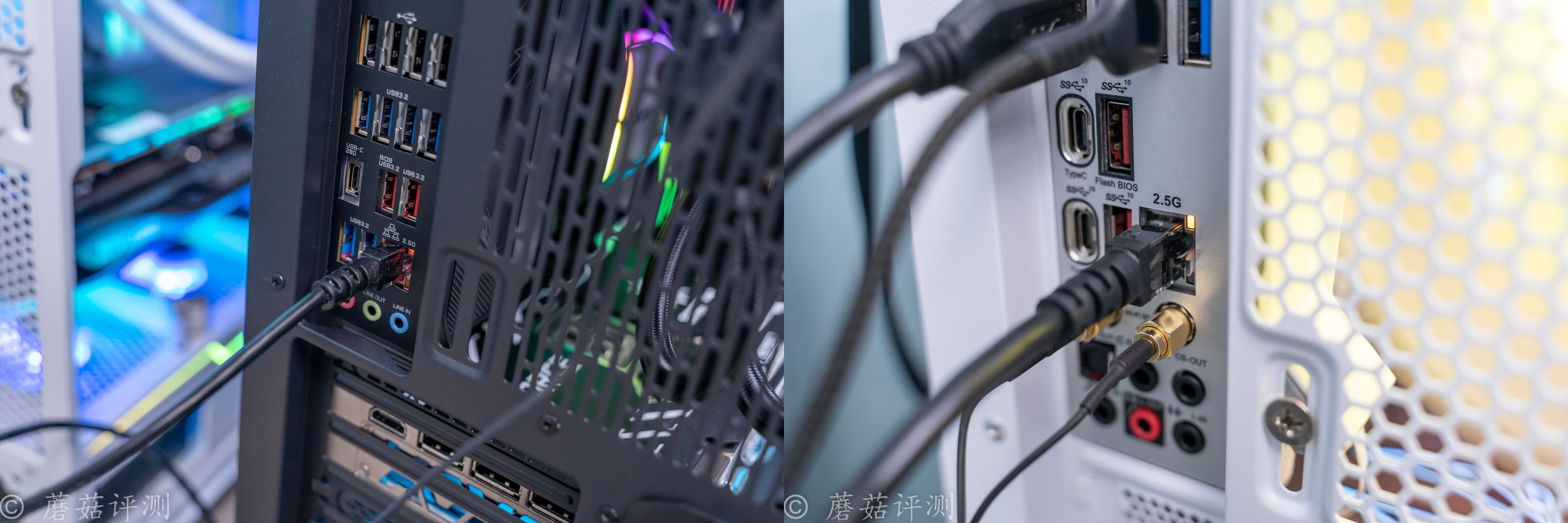

▼直接将路由器的使用模式改为桥接,WAN口改成之前的LAN口,两个2.5G的网口直接连接两台电脑。
▼路由器的两个2.5G接口的兼容性表现还不错,蘑菇两块主板的2.5G有线Lan口都能轻松跑到2.5Gbps,并且是同时。

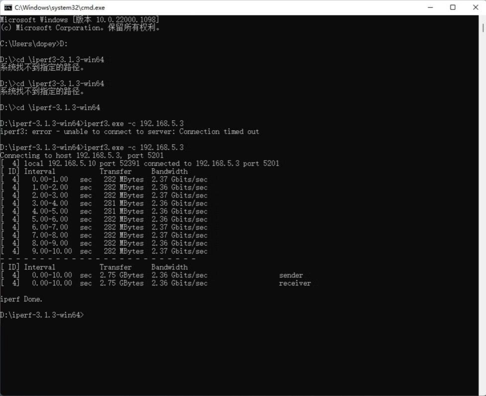

▼用iperf简单的跑一下两个2.5G接口之间的带宽,最大可以去到2.37Gbps左右,几乎跑满了,带宽表现不错。

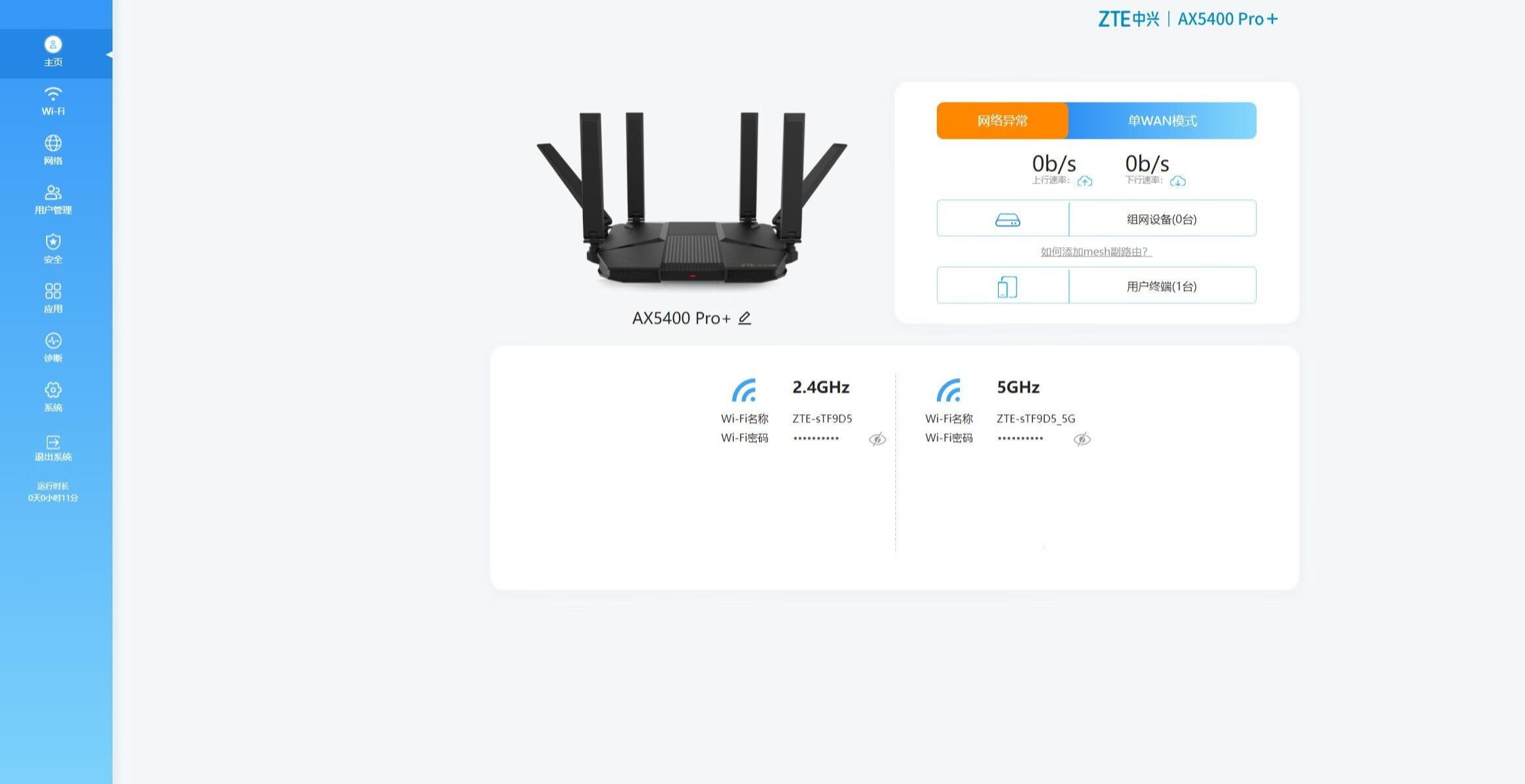

▼路由器的主菜单界面,左侧是主菜单,可以打开Wifi、网络、用户管理等不同的子菜单。右侧是网络状态介绍,上面有传输速率、路由器状态和WIFI状态等。

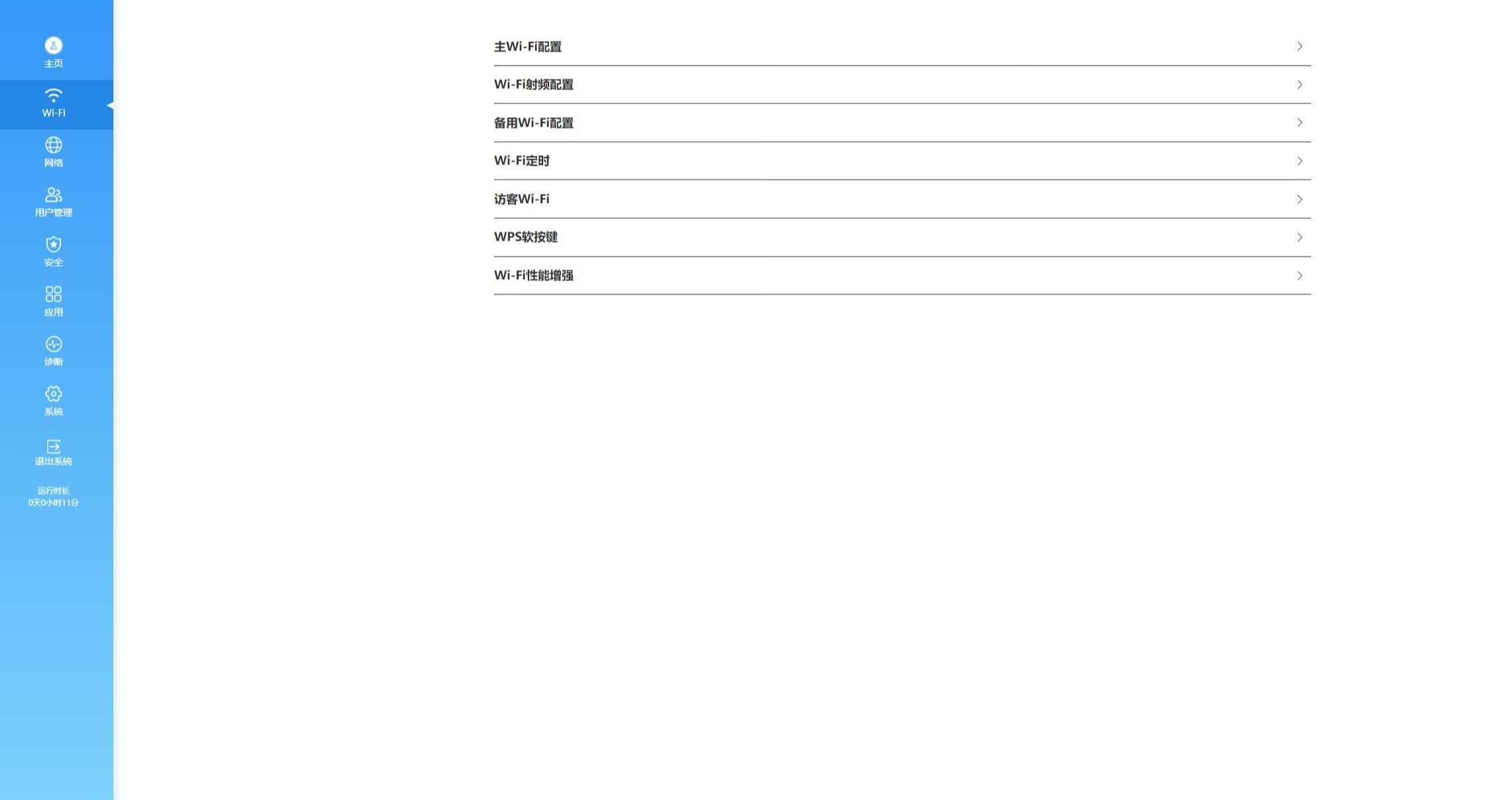

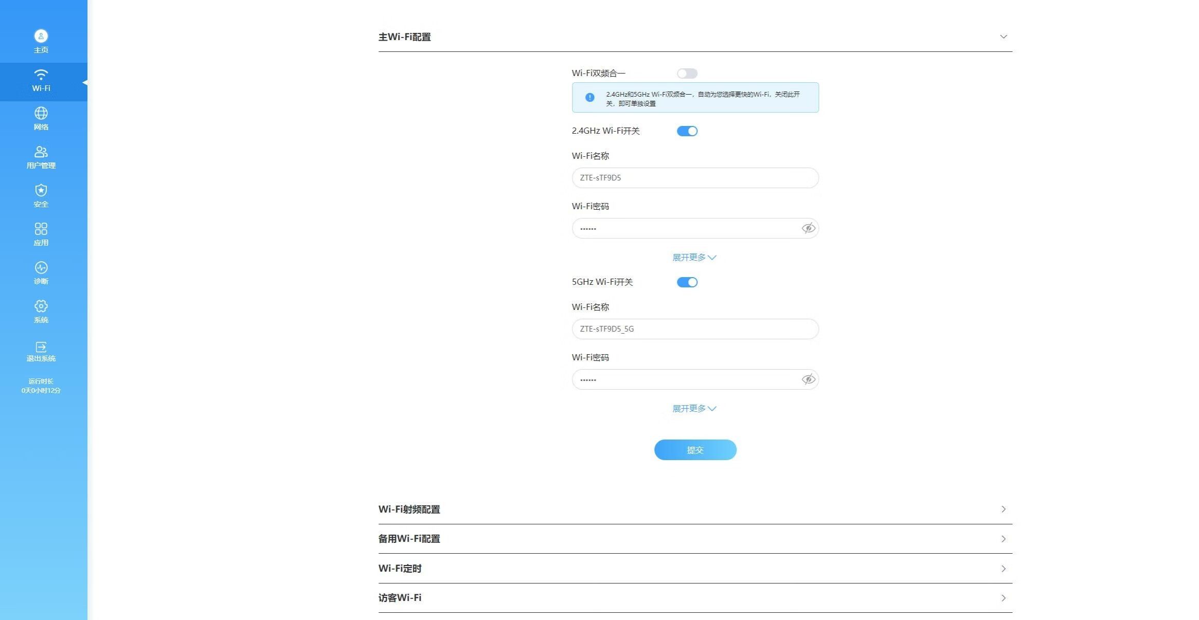

▼WIFI设置的页面,内容还是非常丰富的。
▼可以单独设置2.4G和5G的WIFI,还支持双频合一。

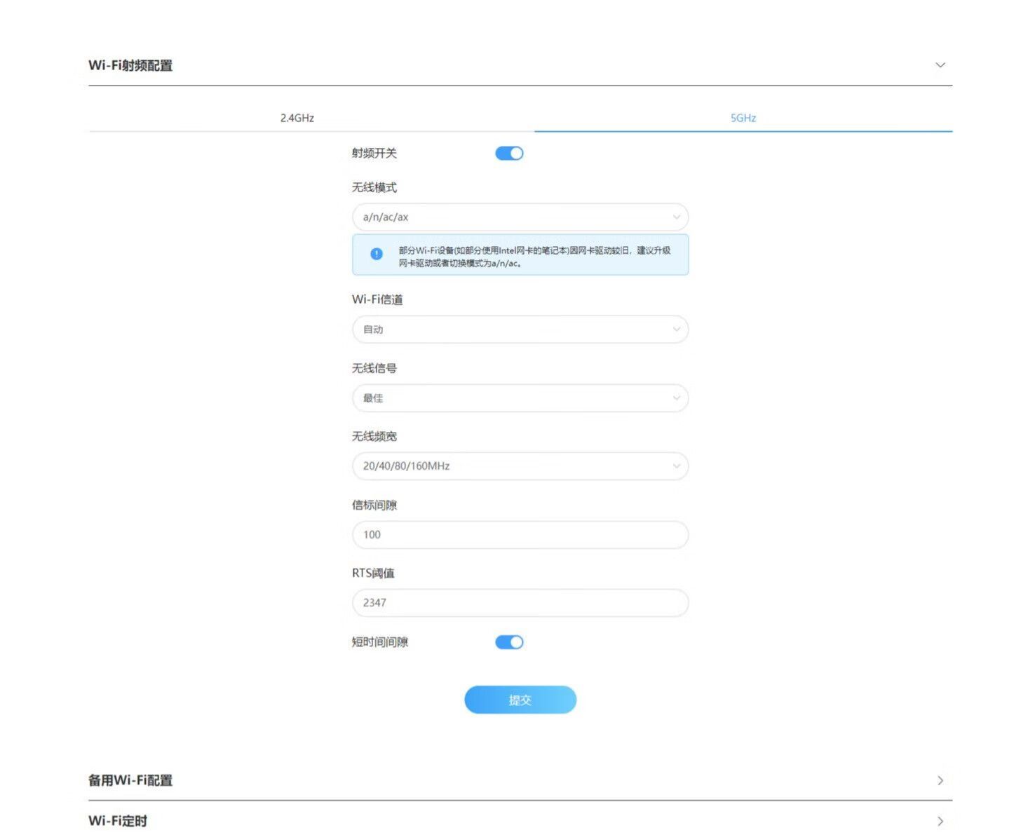

▼还可以单独设置2.4G、5G的WIFI的详细设置,包括信道、信号、频宽等等。

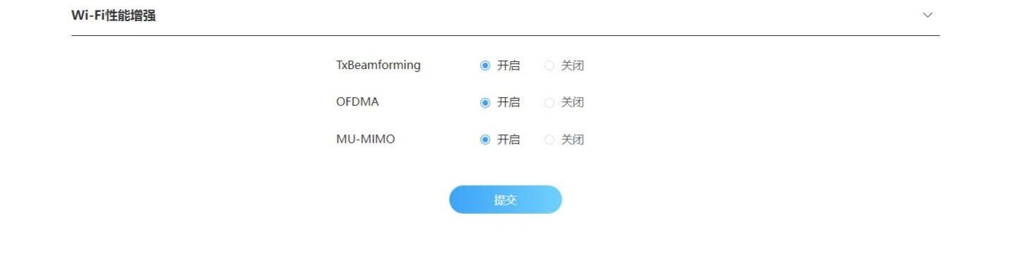

▼最下面还有三个开关,可以设置TxBeamforming、OFDMA、MU-MIMO功能的开启与关闭。

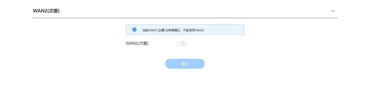

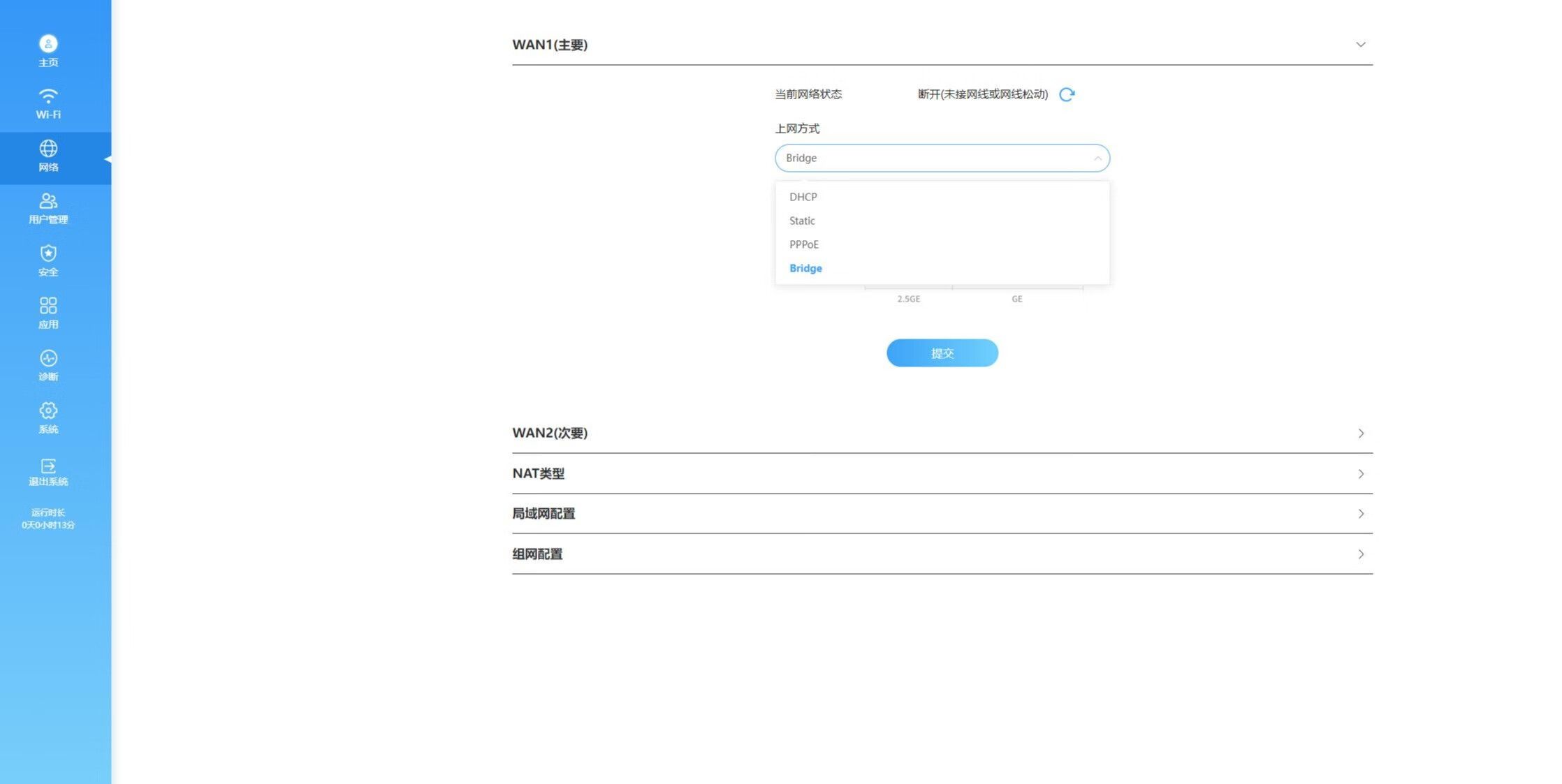

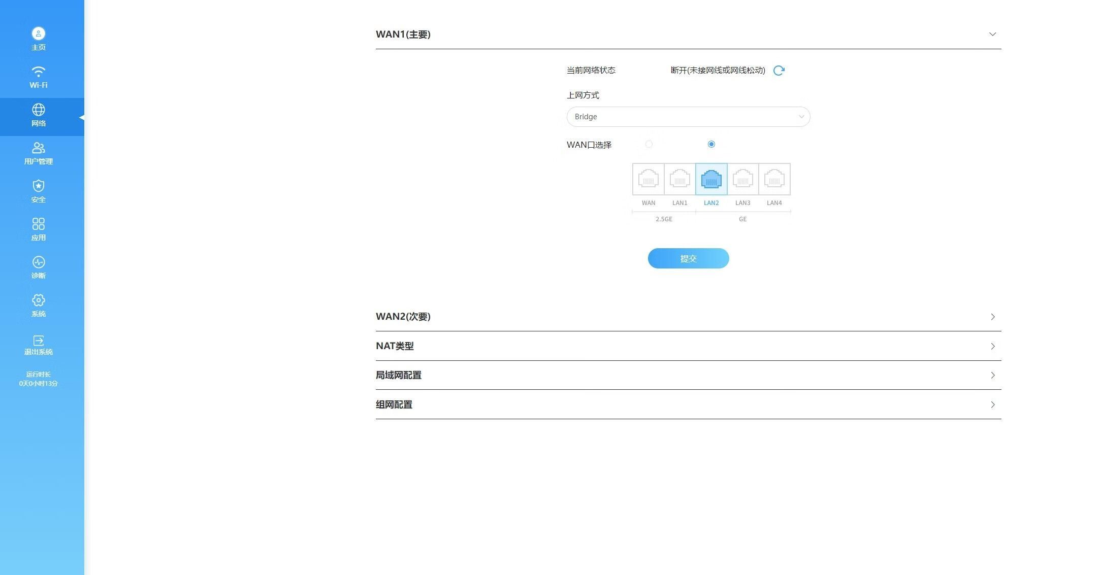

▼路由器的网络设置,可以根据自己的需求选择合适的模式,有拨号模式、自动获取IP模式、桥接模式等等。
▼其中桥接模式很有意思,可以将WAN口移动到LAN2口,然后把两个2.5G的网口给其他设备使用,完美。
▼除了将WAN口移动到LAN口之外,还可以将LAN口转成WAN口,可以支持双网络输入。

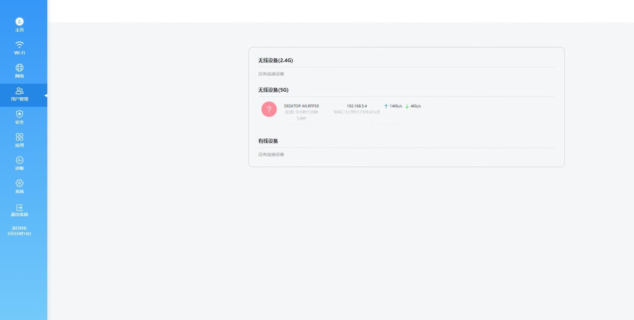

▼用户管理方面,可以查看用户、网速和MAC等信息。

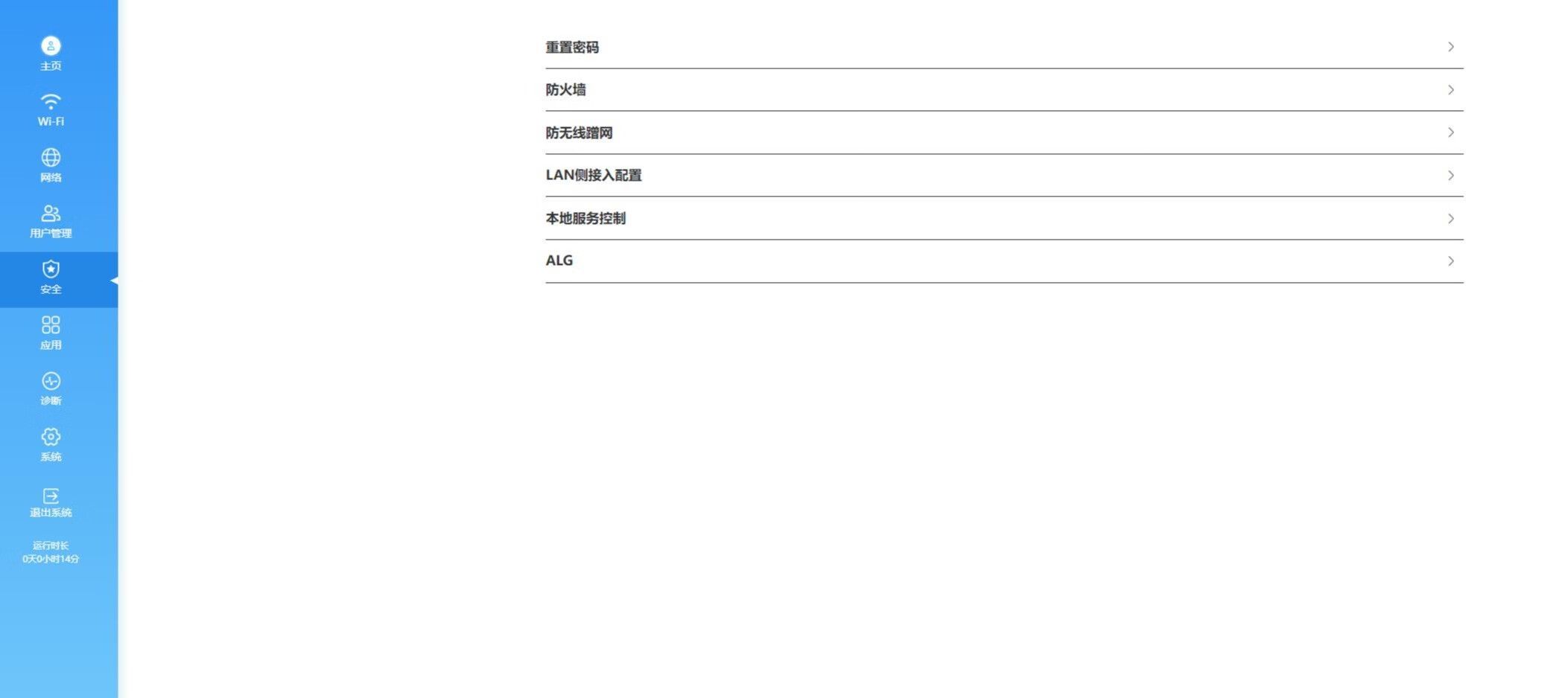

▼安全菜单,可以设置密码、防火墙和防蹭网等。

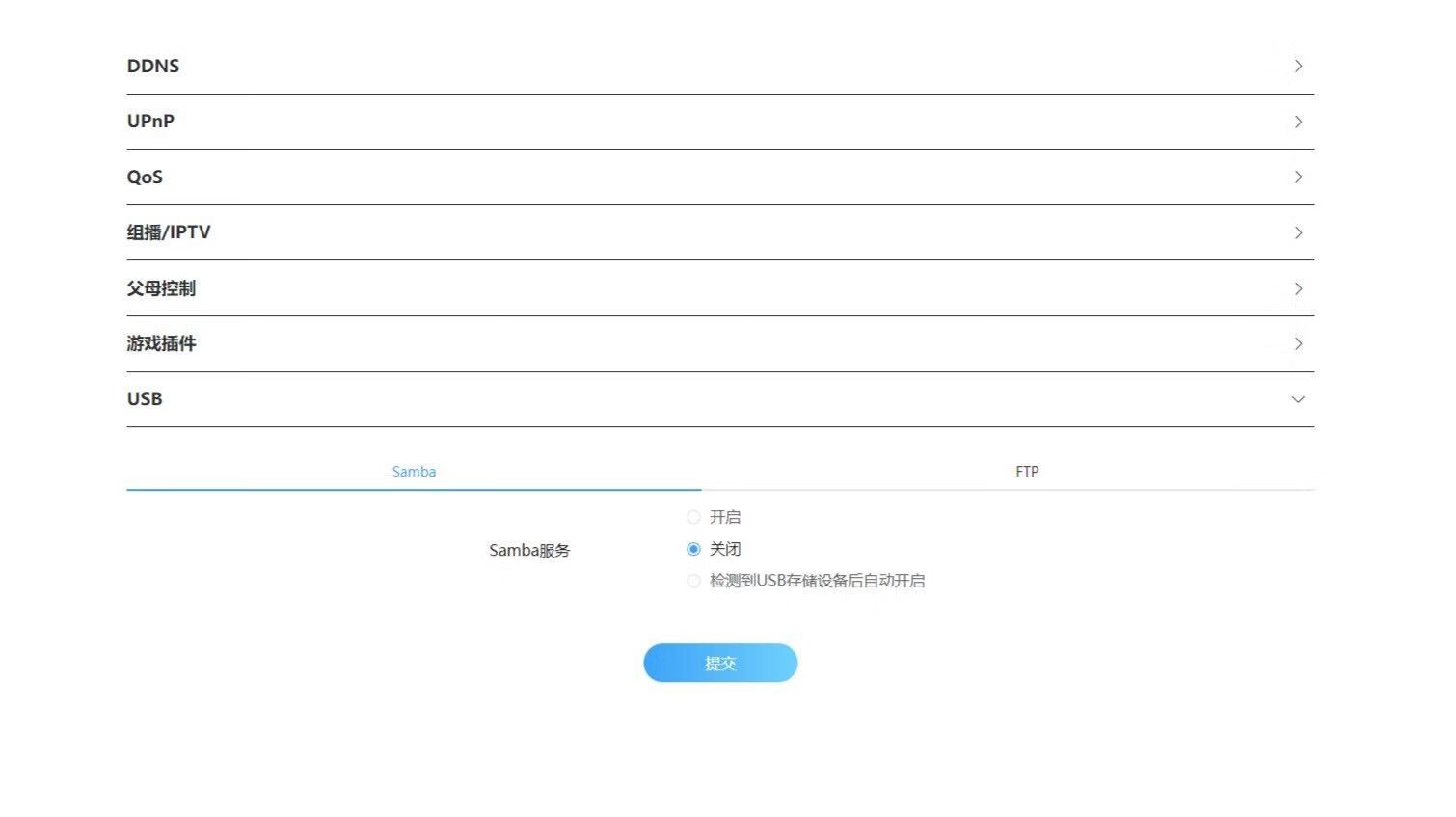

▼应用方面,路由器内置了一些应用,Qos、父母控制、游戏插件之类的,还挺实用的。
▼路由器的USB接口,可以支持Samba,接入一些存储设备,可以方便网络访问。

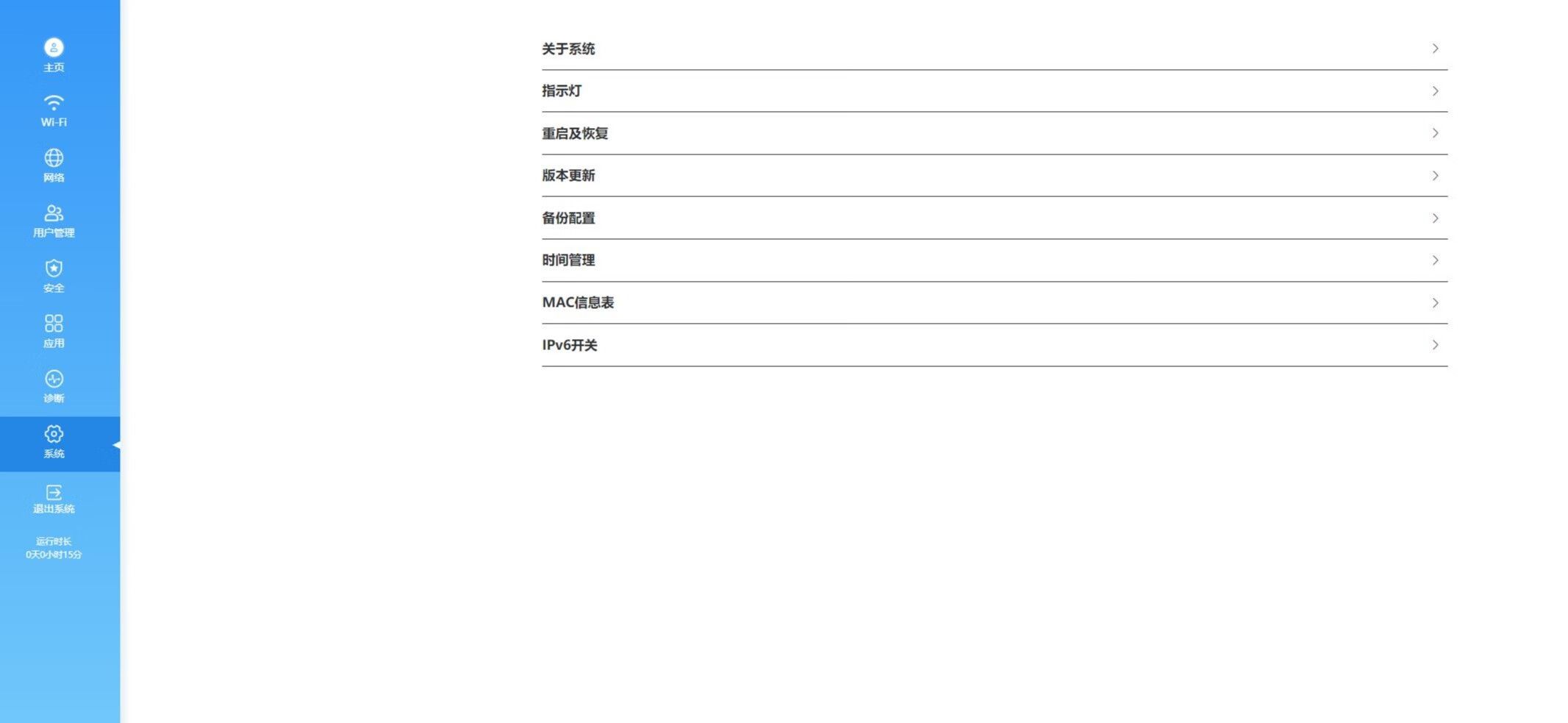

▼最后是系统设置菜单,这里可以升级系统、备份配置之类的。

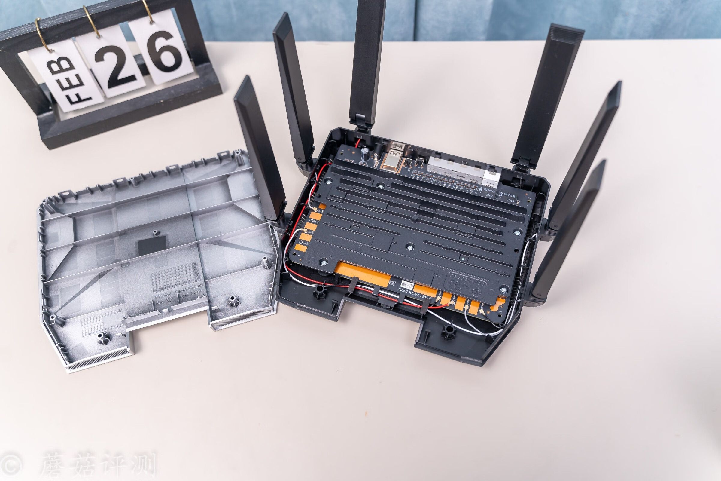

▼路由器的拆解还是非常有意思的,可以从细节做工、用料部分看出很多东西。

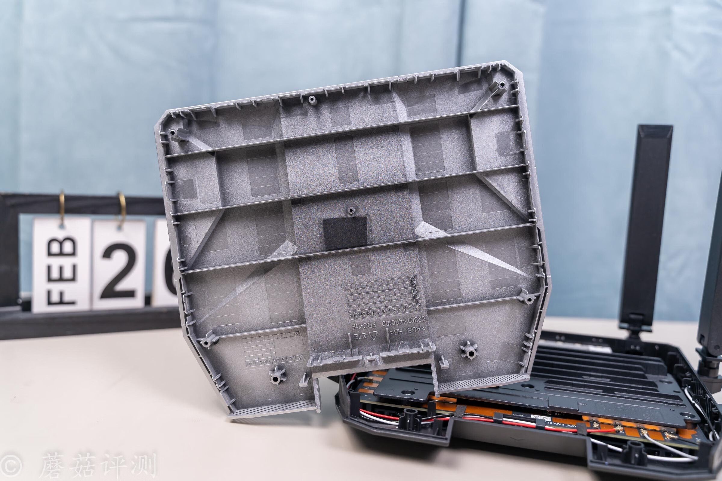

▼拧掉路由器底部的固定螺丝,沿着路由器的上盖四周划一圈,路由器的顶盖就能轻松取下。
▼路由器的顶盖做工非常好,内部有非常复杂的结构设计,加强筋也很多,摸上去很硬朗。

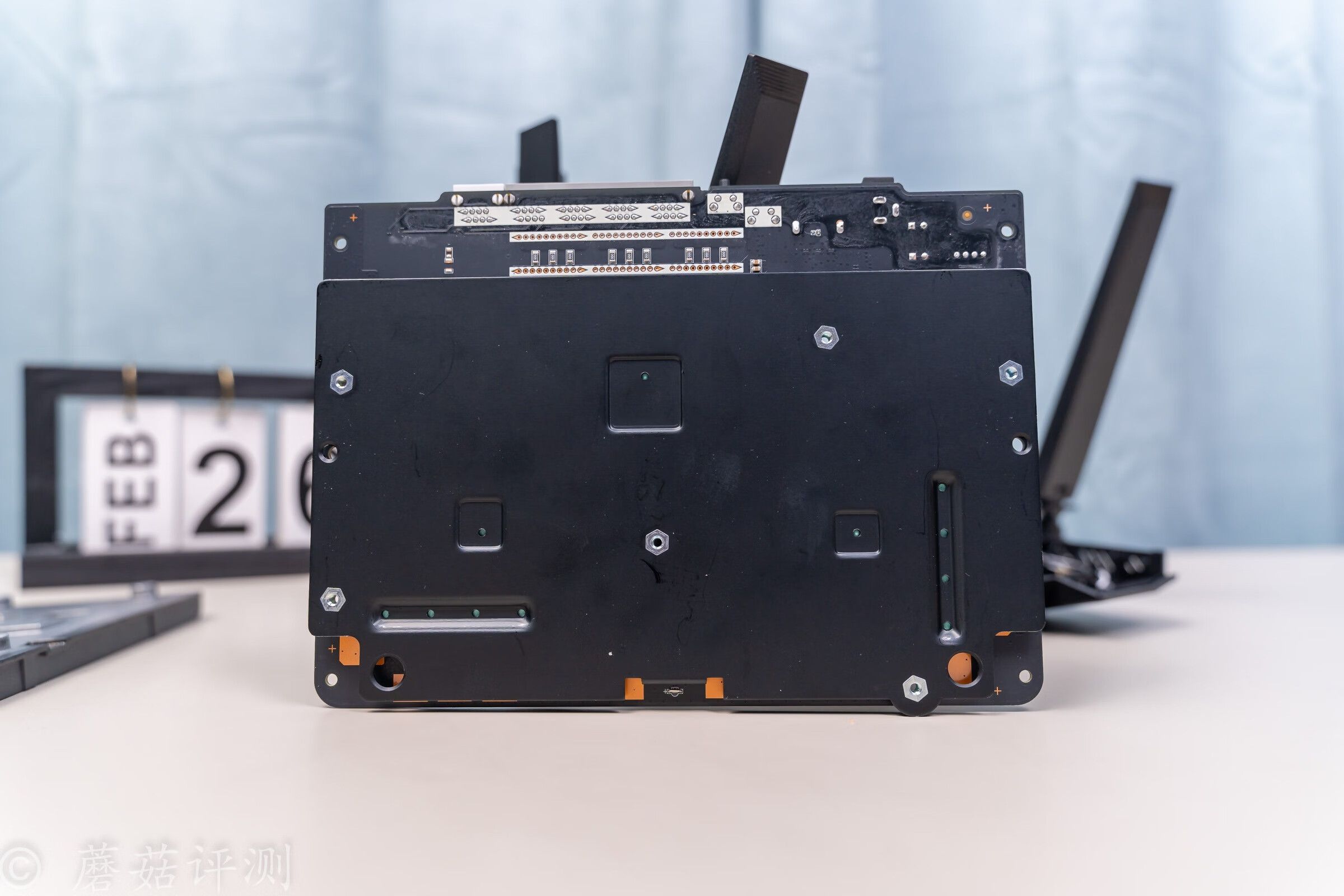

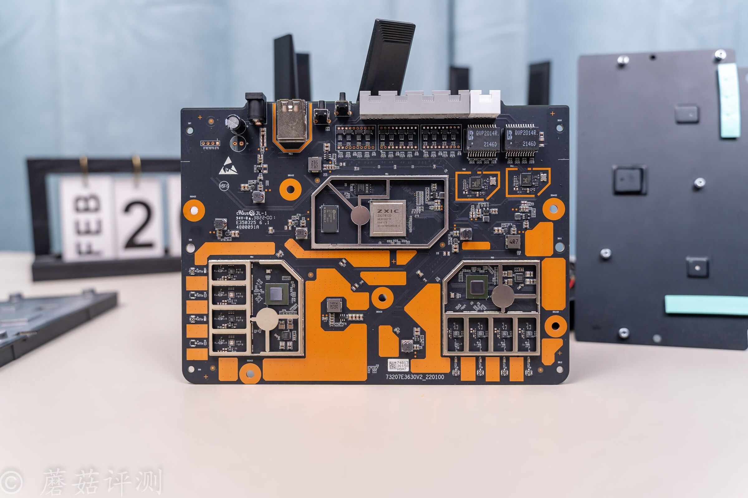

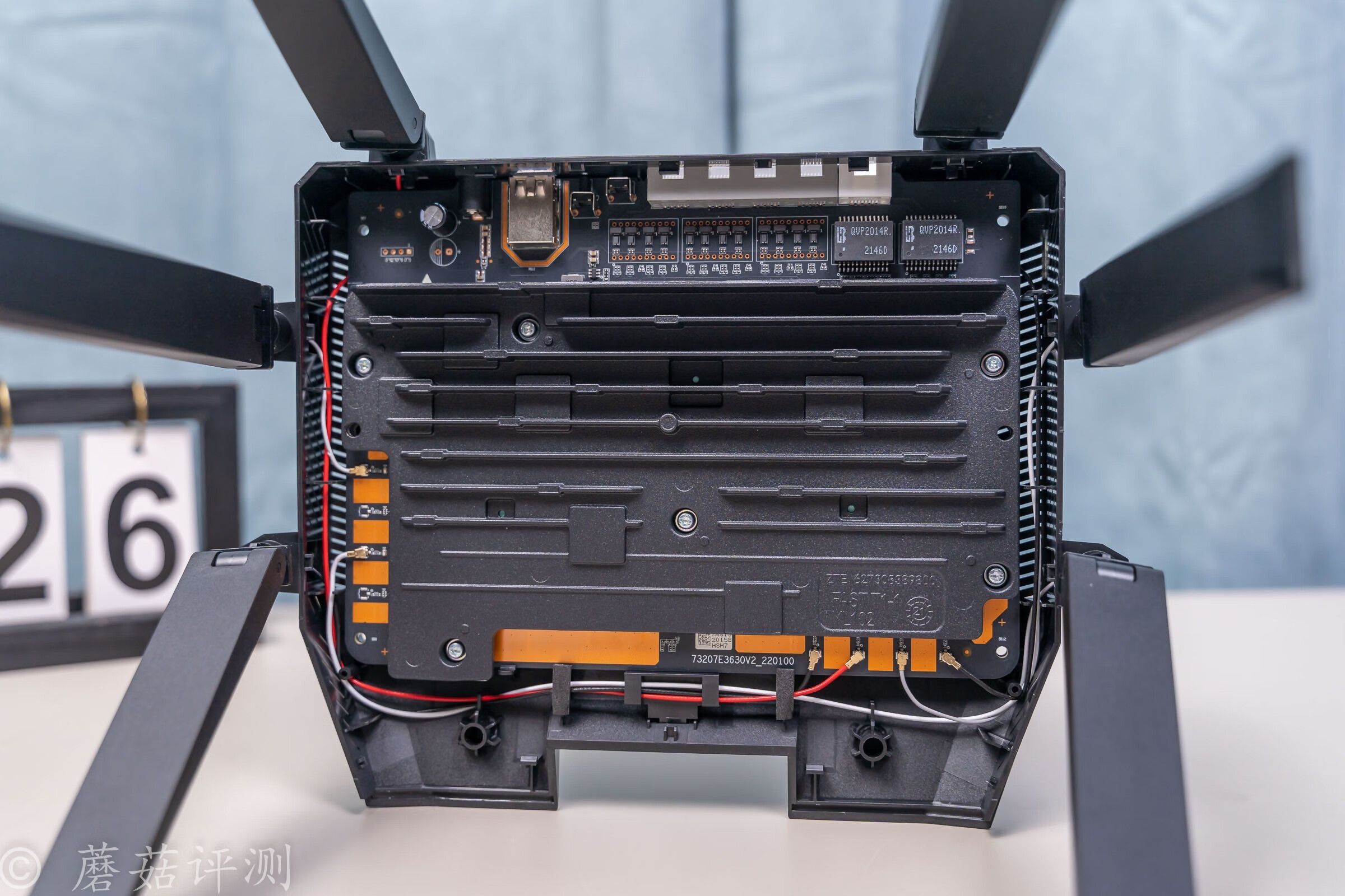

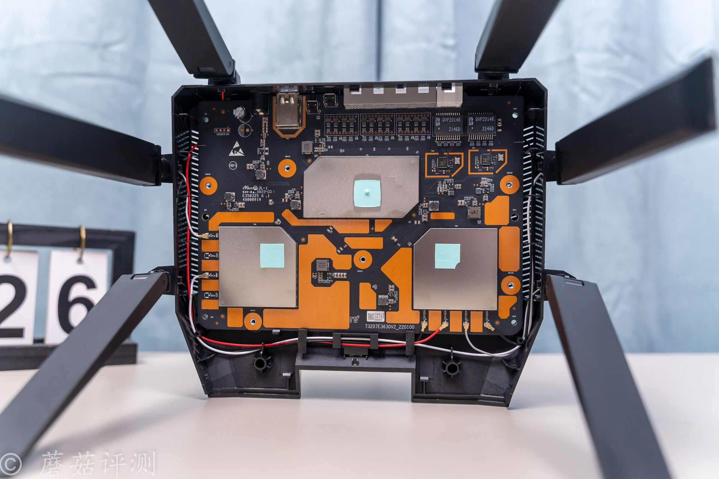

▼打开上盖之后,就能看到内部的路由器的PCB主体了。PCB的主体部分被一大块金属辅助散热件覆盖,顶部有一些网络变压器露出,其中2.5G网口的网络变压器体积很大。
▼取下PCB正面的金属盖板,可以看到下面的黑色PCB部分。关键的芯片部分都有屏蔽罩设计,屏蔽罩上面都有导热垫,细节用料不错。

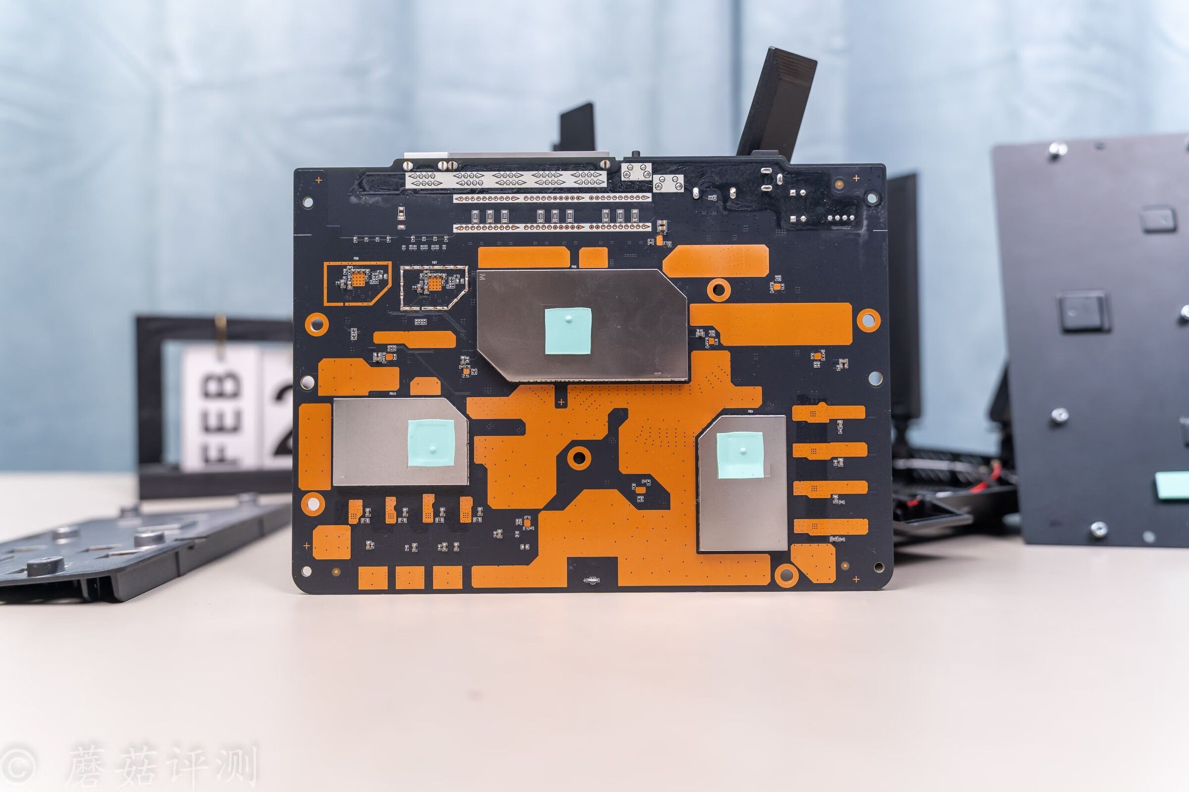

▼PCB的背面也有大块的金属辅助散热件,上下夹层设计,让PCB的正面和反面都能得到高效的散热效果。

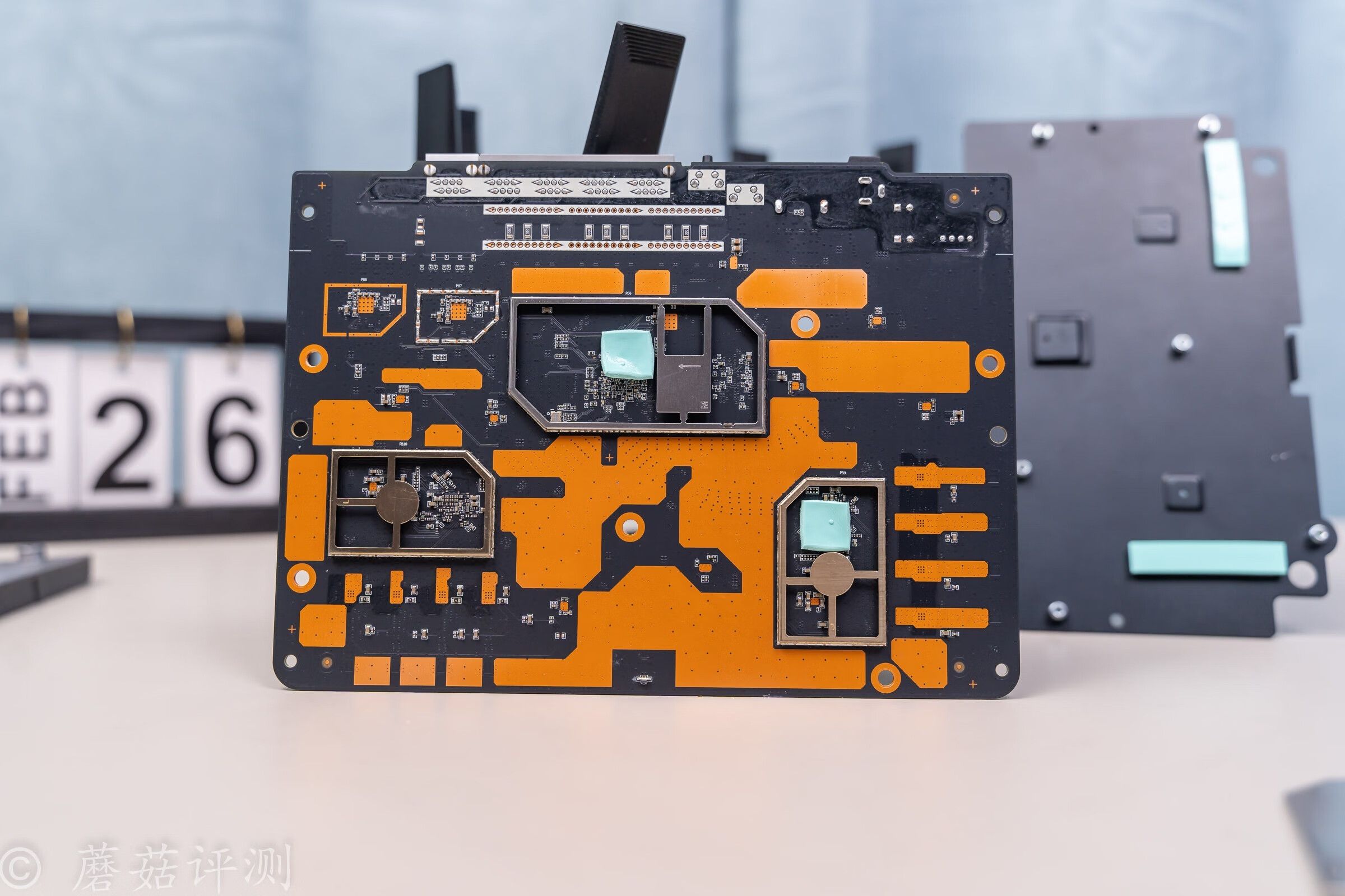

▼PCB的背面也有几块金属屏蔽罩,上面也有导热垫。
▼取下金属屏蔽罩,可以看到屏蔽罩下面的芯片。

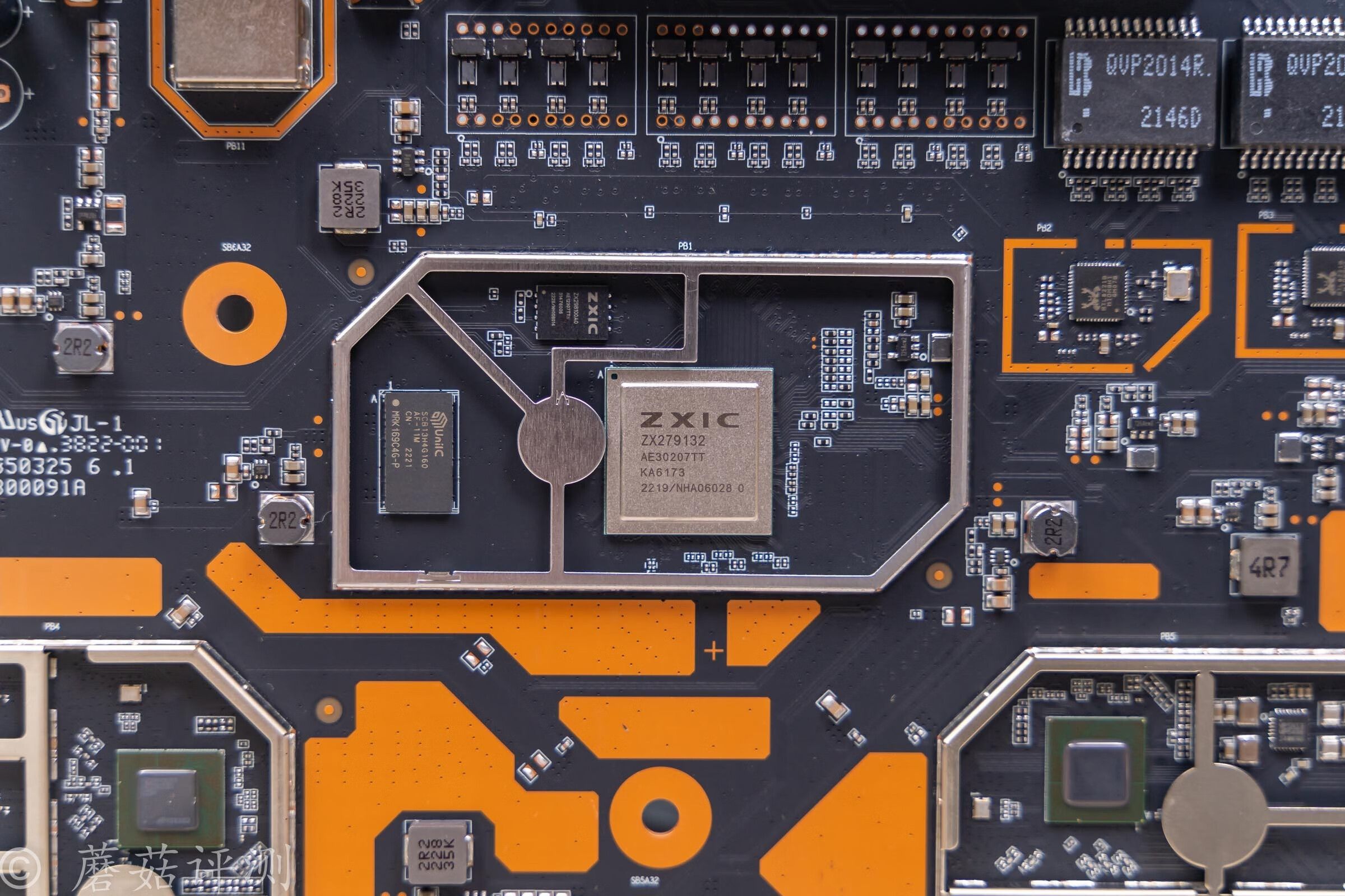

▼主芯片为中兴自研芯片,拥有1.1GHz的四核CPU,独立八核NPU,整体的性能表现不错。主芯片左侧是缓存芯片,左上角是存储芯片,缓存容量512MB,存储容量128MB。

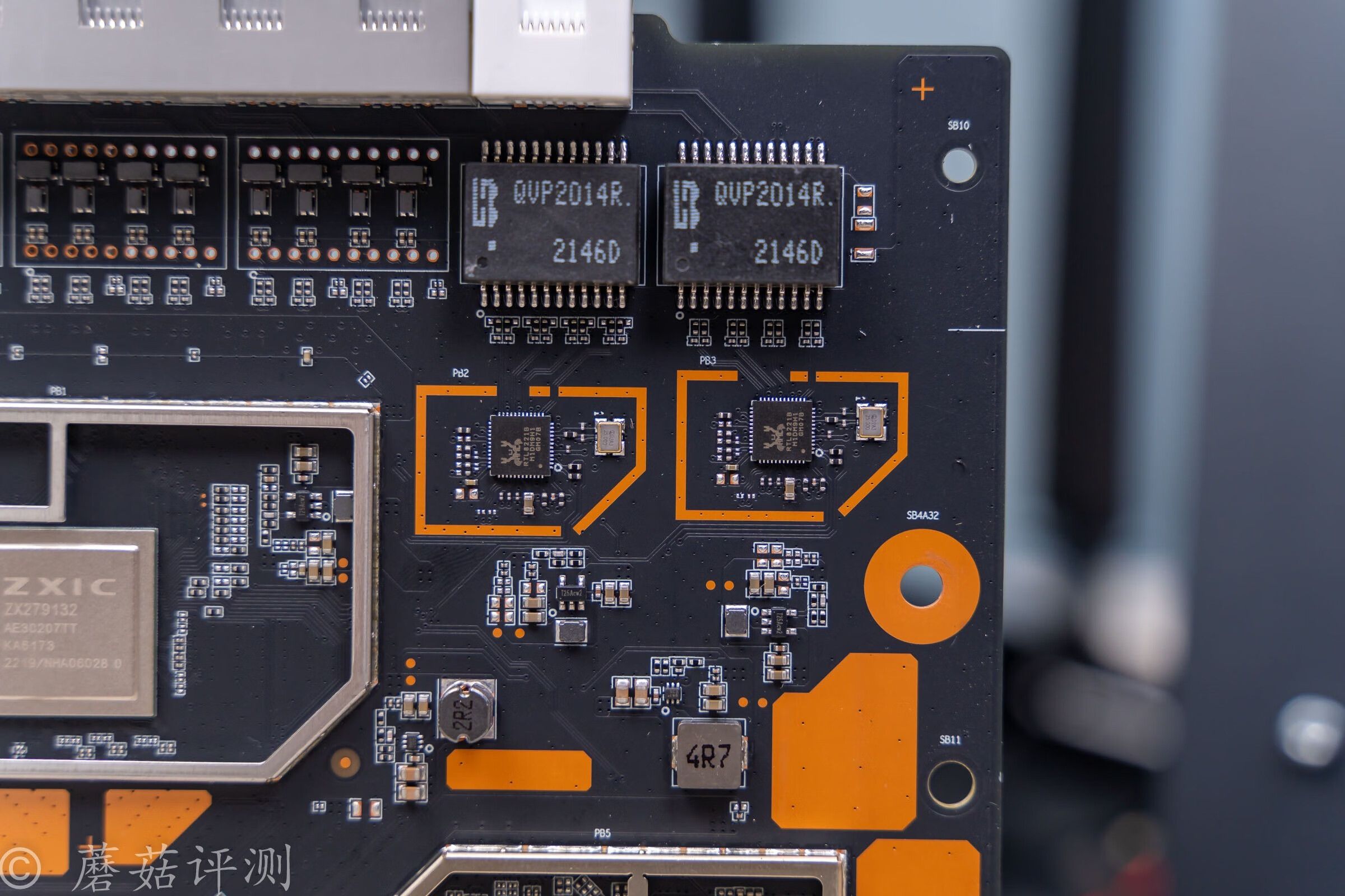

▼路由器的2.5G网口部分,有独立的小螃蟹的RTL8221B,每个2.5G网口对应一个,不错不错。
▼路由器PCB的左下角是2.4G部分,采用高通的QCN6023,搭配两颗独立放大器,2.4G的WIFI支持2 x 2 MIMO。

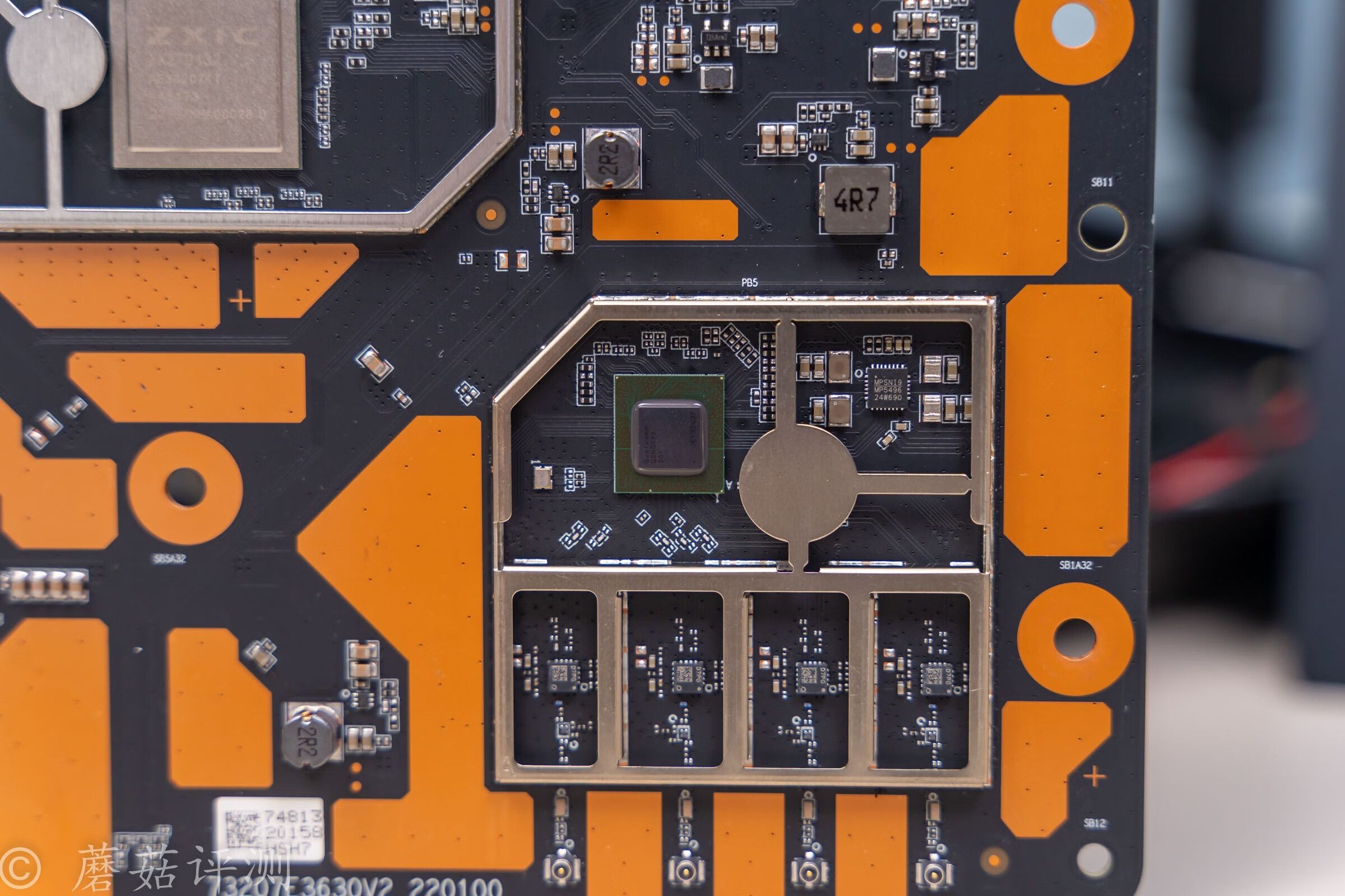

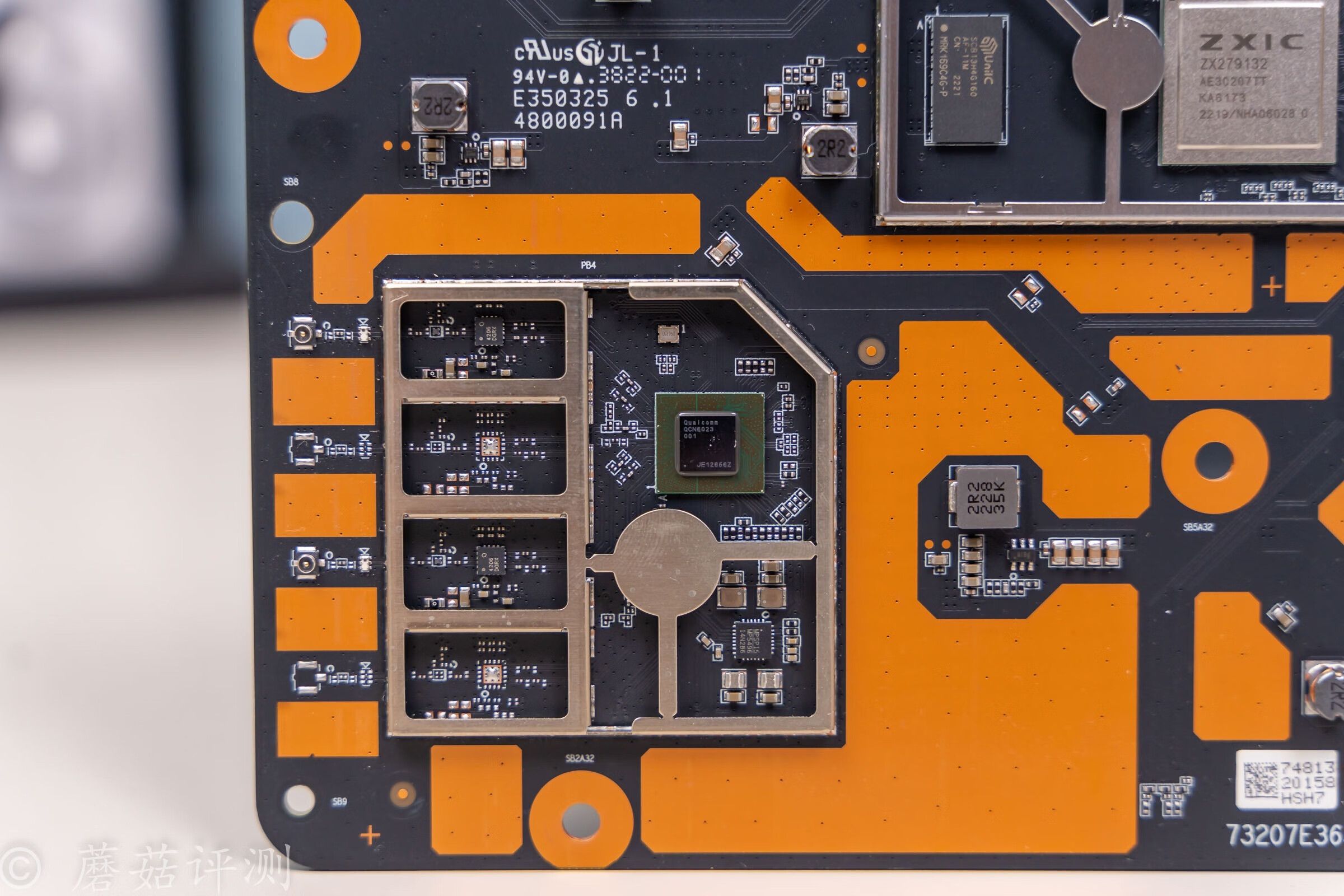

▼PCB的右下角是5G部分,采用高通的QCN6024,搭配下面四颗独立放大器,5G的WIFI支持4 x 4 MIMO。另外,不知道是不是5G模块部分的功耗要高一些,右上角还单独配了一个电源管理芯片。
▼主板PCB的后面,屏蔽罩下面是空的,没有芯片。但是依然配备了导热垫,可以将芯片背面的热量传递出来,细节好评。

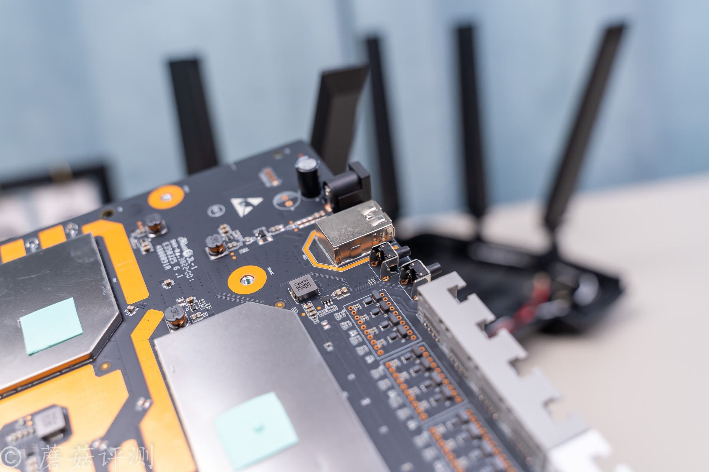

▼另外,USB3.0的插头部分,外面有完整的金属盖包裹,防止信号干扰,保证稳定运行。
