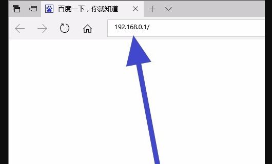

1、首先打开浏览器,在浏览器的地址中,输入192.168.0.1按回车键。

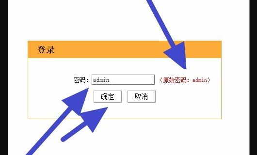

2、接着根据页面的提示,输入原始密码,登录路由器。

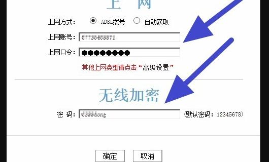

3、进入到路由器的首页之后,输入自己的网线账号,和网线密码,为无线密码输入一个密码,然后点击下方的确定。

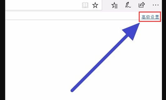

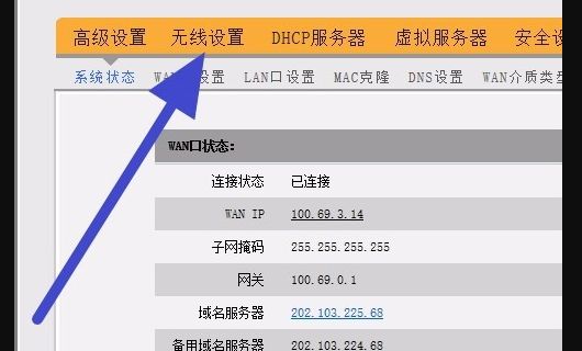

4、接着点击浏览器右侧的高级设置。

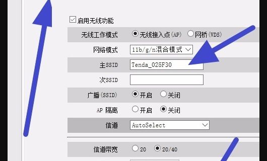

5、在高级设置中,点击进入无线设置。
6、在无线设置中,为wifi账号设置一个账号名称,这样方便我们寻找。
注意事项:
在路由器无线设置的基础参数里面有一个SSID广播的选项,不要在这个选项上打勾,就可不外放自己的WIFI名称了,如果想上网,需要要无线终端上自己手动建立连接就行了。

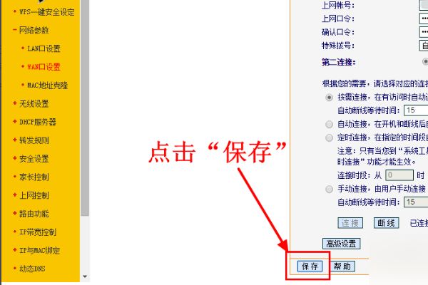

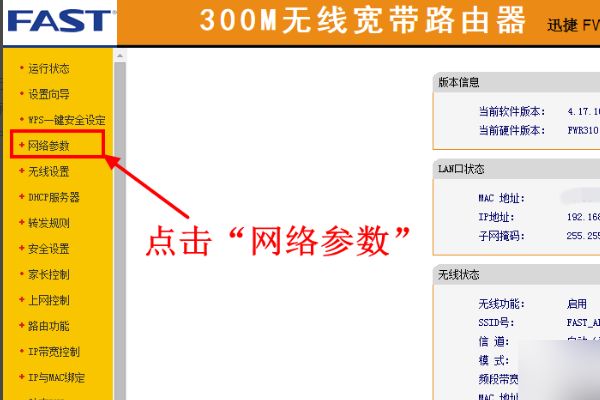

3、登录成功后就进入路由器的设置页面了,首先点击页面左侧的“网络参数”选项。

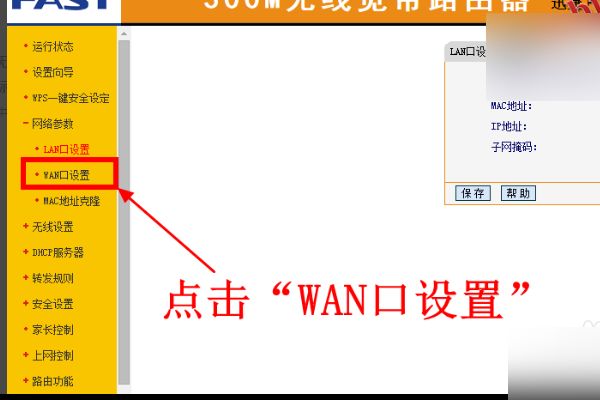

4、点击网络参数之后,会有几个子选项,这里点击“WAN口设置”选项。
5、打开WAN口设置页面之后,在PPPoE连接下方就可以设置宽带拨号的帐号和密码。
6、输入新的宽带帐号和密码后,点击页面下方的“保存”,此时就设置完成了,关闭页面即可。

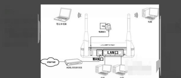

1.将路由器按照下面和图连接好。

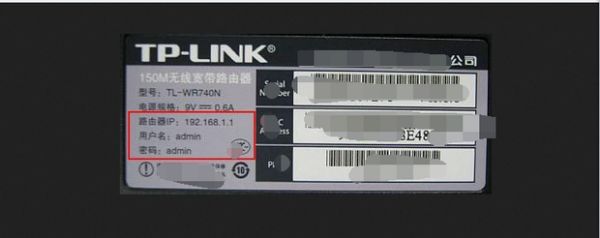

2.查看底部铭牌处的路由器管理登录信息,记下IP地址、用户名及密码。

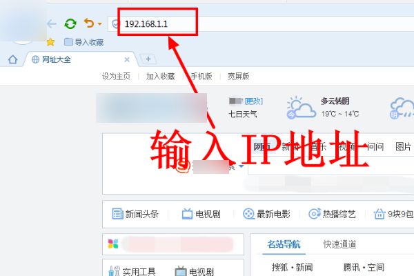

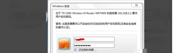

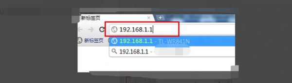

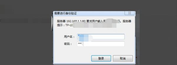

3.电脑端打开浏览器,输入路由器地址:正常是192.168.1.1.在弹出的登录窗口中输入用户名及密码。

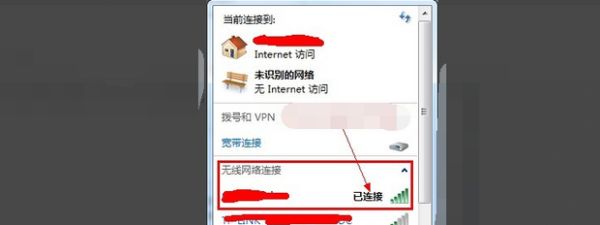

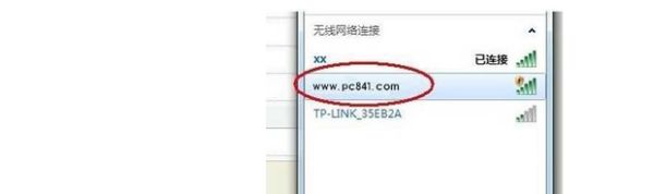

1.确认连接了无线网。

3.进去前会有登录提示,正常默认是账号为:admin,密码也是admin

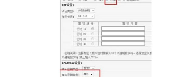

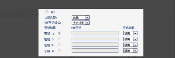

4.进去无线安全设置,除了不设置密码的选项外,还出现3种加密方式:
WPA-PSK/WPA2-PSK——一般用户均选用这种模式,这种模式是比较安全,能够阻止一般偷网软件的攻击
