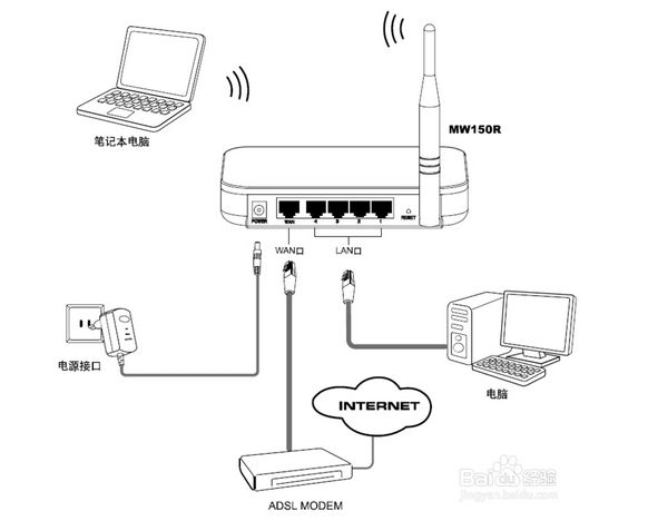

1、硬件连接按照下图连接即可:

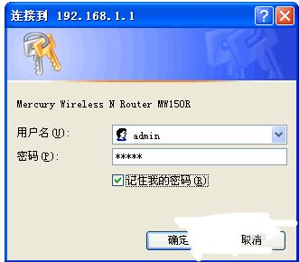

2、打开计算机进入桌面,启动浏览器输入路由器管理ip,默认192.168.1.1,回车;
3、输入路由器管理员账户及密码,点击确定,默认皆为admin;

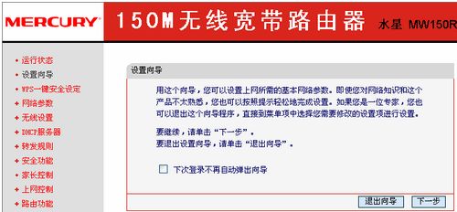

4、弹出一个设置向导,点击下一步;

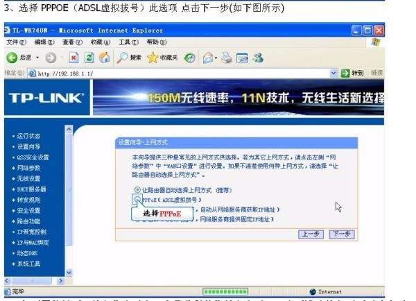

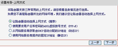

5、选择网络连接方法,拨号上网选择pppoe方式,点击下一步;

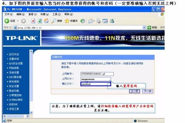

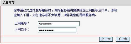

6、输入isp提供的账户、密码点击下一步;

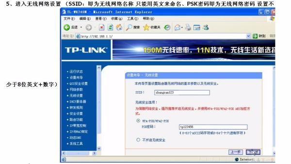

7、无线状态点击开启,可修改ssid,选择型号,模式建议11bgn mixed模式,频段宽度建议制定,发送功率150Mbps,点击wpa-psk/wpa2-psk选项,然后设置wifi连接密码,点击下一步;

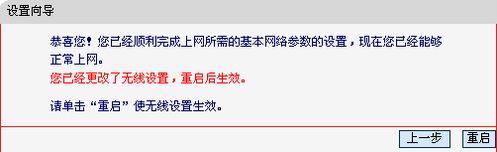

8、点击重启,设置完成。

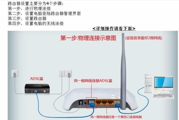

准备两根网线(第一根你已经准备好了,就是通过“猫”(Modem 调制解调器)的网线。
第二根就是买路由器送的网线 ,如果没有送,你就得自己动手制作一个两头带水晶头的网线。)
1.把本地连接改成自动获取IP地址。
2.“猫”(Modem 调制解调器)出来的网线接路由器上的“WAN”端口,路由器的端口1,2,3,4任意一个接电脑主机后面的的网线端口。

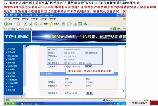

2、在【网络参数】--【WAN设置】里,选【正常模式】,在【连接】的三个选项,选择【PPPoE拨号】这一项。下面就是选择【自动连接】,保存,退出。
