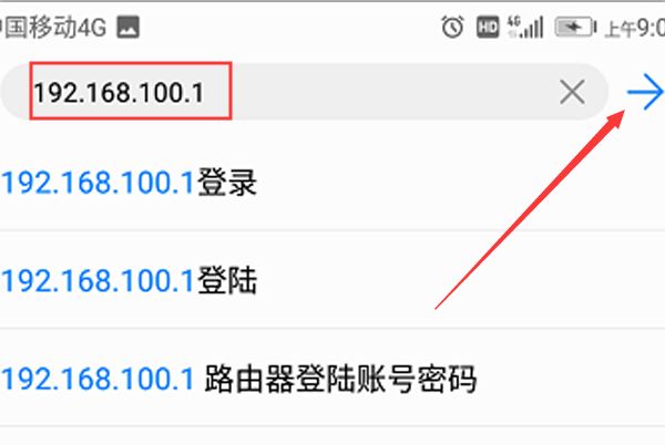

可以使用手机自带的浏览器,在浏览器中输入192.168.100.1,然后点击进入到登录界面,输入相应的账号和密码进入,具体的操作方法如下:

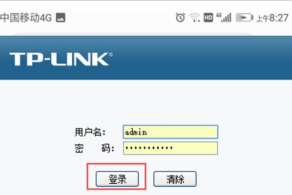

1、将手机通过无线网连接路由器以后在浏览器中输入192.168.100.1,点击进入。

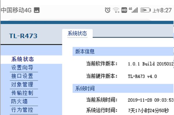

2、点击进入以后就可以看到该路由器的登录界面了,输入账号和密码点击登录按钮。
3、登录进入以后就可以看到该路由器的主界面了。

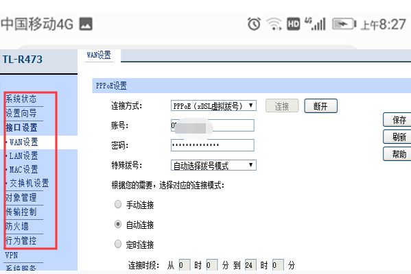

4、进入路由器以后,如需要对路由器进行相关的设置修改则可以点击左侧的导航栏按步骤修改即可。

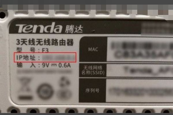

不同的路由器以及设置的IP地址也不尽相同,可以通过查看路由器背面标记的IP地址以及通过设备连接路由器以后进行查看IP地址。

1、首先,需要找到路由器,然后查看路由器的登录地址,一般在路由器的底部铭牌上会便有该路由器的参数,包括登录地址。这里以腾达无线路由器为例,上面标识的IP地址就是该路由器的登录地址。

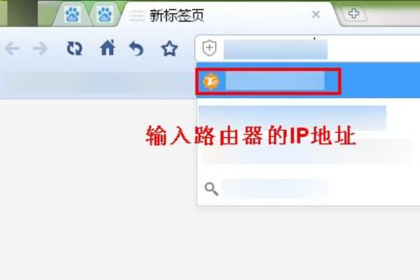

2、找到路由器的登录地址后,在浏览器地址栏中输入路由器上标识的IP地址,回车。

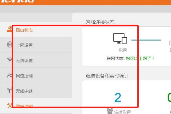

3、然后就进入到腾达无线路由器的管理页面。在这里可以对路由器进行各项参数的设置,比如网络设置、密码设置、端口设置等,也可以对该路由器连接的设备进行管理,比如对某个设备进行屏蔽、限速等操作。

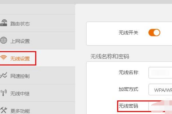

4、最后单击左侧的【无线设置】,就可以看到该路由器的名称和密码了。

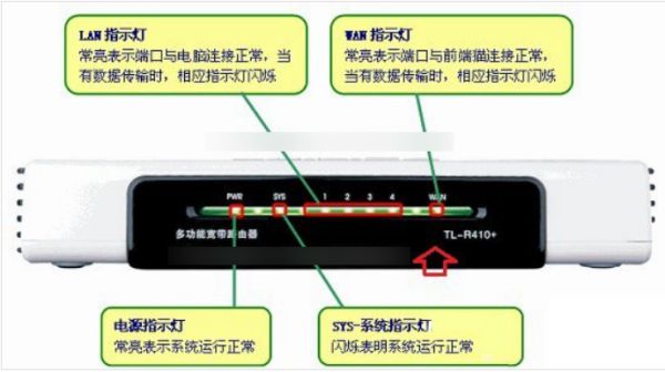

一般路由器正常至少亮2个灯,最重要的是电源指示灯、WAN指示灯。
路由器要正常工作,首先“电源指示灯必须是常亮”,如果路由器还有SYS系统指示灯的话,这个需要常亮(如今很多新路由器都取消了SYS系统指示灯,一般电源灯正常,说明路由器就是开机运行状态)。
宽带接入要正常,外部插入路由器的网线进线接口必须常亮,也就是WAN口必须常亮,有数据传输则为常亮闪烁。
LAN口属于通过电脑与路由器通过网线连接的接口,如果通过网线连接电脑上网,在正常网络传输下LAN口也是常亮并闪烁的。如果没有通过网线与路由器连接,通过的是无线上网,则LAN口是不亮的。
因此,一般路由器正常至少亮2个灯,最重要的是电源指示灯、WAN指示灯,至于LAN指示灯、SYS系统指示灯要看情况,比如很多路由器都取消了这个SYS系统指示灯,而LAN口是连接网线的接口,只有电脑通过网线与路由器连接,通过有线上网,LAN口才会常亮,有数据传输会闪烁。
对于路由器用户来说,最重要的主要是看WAN口,这个关乎宽带接入是否正常。如果WAN指示灯不亮,则说明猫或者外部网线有问题。
如果WAN指示灯亮但不闪烁,说明宽带线路没有问题,但没有数据传输,这种情况可能是运营商的宽带线路临时出了问题,建议等等或者拨打运营商客服电话咨询网络问题,确认是否宽带线路出现故障。
