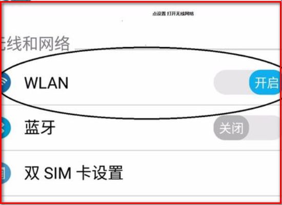

1、打开任意手机,在手机主界面中打开“设置”APP,在设置软件里面找到“WLAN”,并点击“打开”。

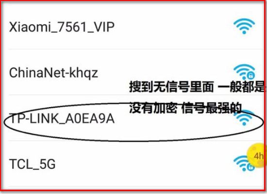

2、在随后自动搜索出的WIFI列表中选择需要登录的WIFI,一般为信号最强的。

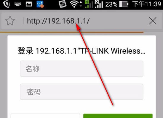

3、在wifi连接上之后,点击手机的浏览器,在随后打开界面的地址栏中输入“192.168.1.1”并点击“确定”。

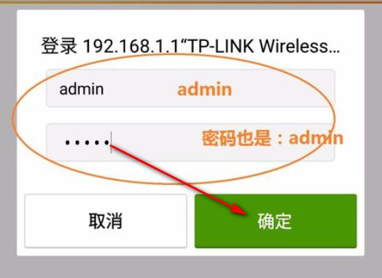

4、在接着打开的登录界面中输入用户名为“admin”,密码也是“admin”,点击“确定”即可登录TP-LlNK路由器。

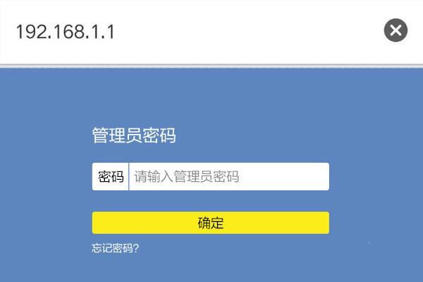

手机登录路由器时,手机要连接到路由器的WiFi信号,然后在手机浏览器中输入路由器登录地址。打开登录页面一>输入登录密码,就能登录到路由器设置页面,具体步骤如下:1、首先,路由器上的网线连接要正确,如果网线连接错误,可能会导致手机登录路由器失败。路由器的正确连接方式如下:从光猫上接出来的网线(入户宽带网线),应该插在路由器的WAN接口。如果你家有电脑,应该用网线,连接到路由器上1、2、3、4中的一个接口。2、用来登录路由器的这个手机,需要连接到路由器的wifi信号,这一点非常重要,请自行检查。3、接着,你需要在自己路由器底部的铭牌上,查看路由器的登录地址(登录网址)。4、在手机浏览器中,输入上一步中查看到的登录地址,进入到登录页面一>在登录页面中,输入路由器的登录密码(管理员密码),就能登录到路由器的设置页面。

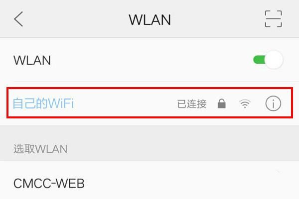

一、在手机“WLAN”界面连接需要登录网址的“路由器wifi”。

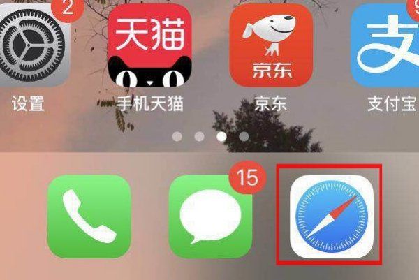

二、在手机桌面点击下方的“浏览器”打开。

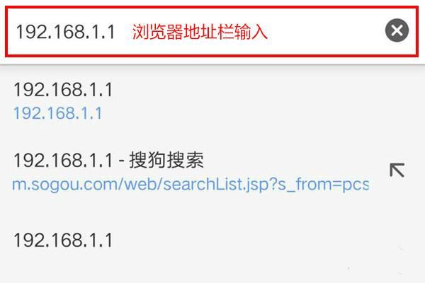

三、然后在浏览器后搜索栏输入“192.168.100.1(或者路由器机身上的网址)”即可跳转到路由器设置界面。一些路由器的地址为192.168.1.1或者192.168.0.1.
