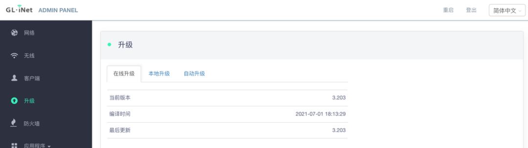

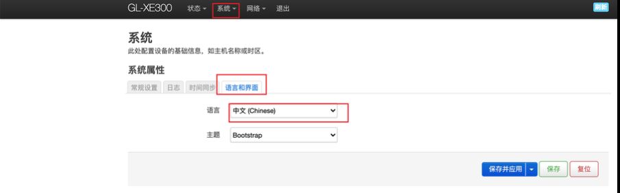

登录密码就是前面初始化时设置的密码,怎么样,界面是不是很熟悉,但是全英文,怎么办?
别慌,很简单,只需要安装一个中文依赖包就好了,找到System-Softward,在Filter处搜索luci-i18n-base-zh-cn,然后点击列表中的Install就好了,安装完成后,刷新就变成中文了,如果不行,就去系统-系统中的语言设置界面选择中文,保存应用即可。 013836sota6hg3ts3obgbt.png

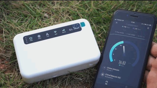

最重要的当然是先来测试4G插卡上网的速度,这也算我使用这台设备的主要功能,我使用一张联通4G卡,插入XE300中,使用收到其他维修同行的一台手机连接XE300发射出的WIFI,然后使用Speedtest进行测试,测试3轮。 013837a4u60u8e6kl88v55.gif
第一轮测试,可以看到,上下行均有36Mbps左右,8Mbps=1MB,所以大概是4.5MB的速度,按此方法,三轮测试结果如下图。
可以看到,下行速度有36Mbps,上行速度有28Mbps,按我使用多款4G插卡路由器来说,这速度还是比较中规中矩的。
4G测速和所处位置也有关系的,有可能某个地方信号极差,导致测速不理想,兴许换个位置速度就又提高了,以下是在山姆店中测试的,有近45Mbps,上行也提升了不少。

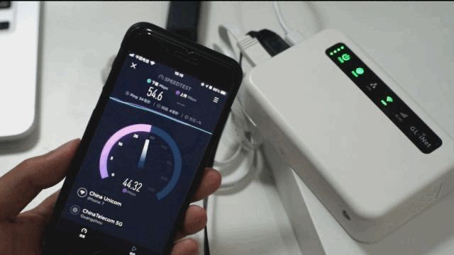

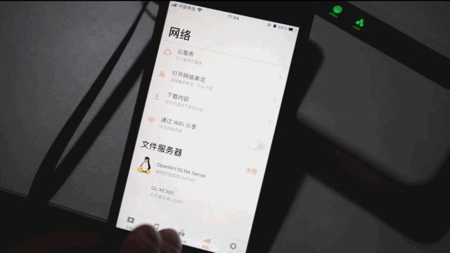

相信不少人都有了解过NAS,可能你家中就有NAS设备,NAS可以方便存储文件资料,因为XE300搭载的是OpenWRT系统,我之前就在软路由中挂载过硬盘来进行局域网内文件共享,平时一些相片或文件备份在共享的硬盘中,我最经常使用的场景是存储电影,并且通过一些软件比如VLC/infuse待连接到局域网中的共享盘,可以直接播放共享盘的电影,使用感受也不错,虽然目前家中已经有正经的NAS在使用了,但XE300本就是收到其他维修同行的一台4G路由器,外出时除了可以共享网络外,也可以考虑使用使用它的TF卡槽,并且借助搭载的OpenWRT系统进行文件共享(SMB),把它当成一个便携的移动NAS,除资料外,可以存储不少电影,坐车途中还可以观赏电影,何乐不为?
我插入了一张三星的TF卡进行共享,注意要在关机状态下进行存储卡插拔。
然后在路由器后台开启文件共享,也提供了DLAN,可按需打开,这样共享就开启了。

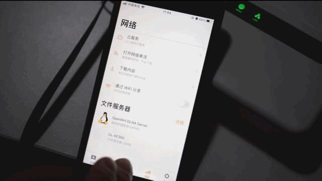

我习惯在手机上查看共享的文件夹,只要手机连接的是XE300的信号,打开支持SMB的软件即可发现,以看电影为便,我比较常用的是VLC,在网络处可以发现XE300共享的标志,输入用户名(admin)和密码(即初始化时设置的密码),即可进入文件夹中,找到电影,即可观看。
我也使用过支持插入TF卡的随身WIFI,但无一例外,都是需要登录路由器后台才可以进行文件下载和操作之类的,远没有SMB共享来的方便。 013837rdmflml5lmkqlwmq.gif
当然,电脑和iPad、平板之类的设备也可以进行此类操作,可以同时连接和播放电影、存取文件等。
