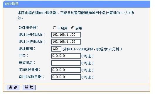

1、打开路由器有个“DHCP服务”看图   照图设置就行了。
2、在DHCP服务下面有个“客户端列表”可以看到你的路由器连接了几台机器,客户端有个IP地址,有客户端名,客户端名是指你计算机名称,记着你的计算机名称的IP,其它的是别人的。
3、记下IP后,左边栏有个IP宽带控制点开,把你的IP输进去。那有个模式,就是限制流量的,一般有两个选 项,一个保持最小宽带,一个是限制最大宽带。最小的是说,你设置了300KB,那当前IP用的流量不会低于300KB,,最大的是说,当前IP所用的流量不会超过300.
4、还有就是,每台电脑的Internet协议,必须是自动的IP,如果有台电脑是手工输入IP,那路由器就检测不到这台机的IP,那么你就无法控制。Internet协议是“桌面--网上邻居--右键本地连接--属性--Internet协议。

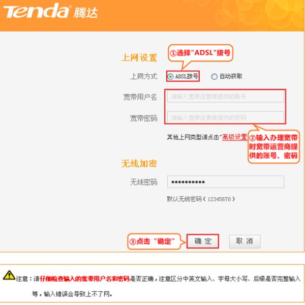

1、在浏览器中输入:192.168.0.1 按回车键,登陆到路由器管理界面。
2、选择正确的上网方式进行设置(常见上网方式有PPPOE、动态IP、静态IP三种)。
(1)ADSL拔号:在设置页面中选择“ADSL拨号”, 在“宽带用户名”、“宽带密码”中输入宽带运营商(例如:电信、联通等)提供的宽带用户名和密码 ,点击“确定”即可。

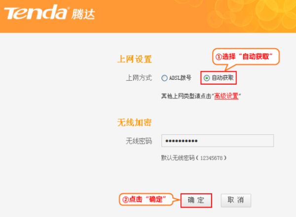

(2)自动获取(动态IP):在设置页面中选择“自动获取”—点击“确定”即可。

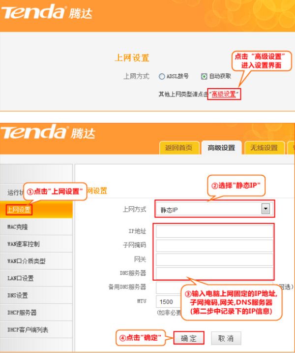

(3)静态IP:在设置页面点击“高级设置”-“上网设置”-选择“静态IP”输入网络运营商提供的上网固定的IP地址, 子网掩码,网关,首选DNS服务器,点击“确定”。

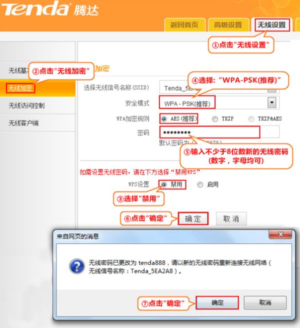

3、修改无线密码和无线信号名称
(1)点击“无线设置”-“无线安全”,设置无线密码。

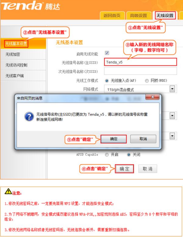

(2)在设置界面中点击“无线设置”—“无线基本设置”修改无线信号名称。

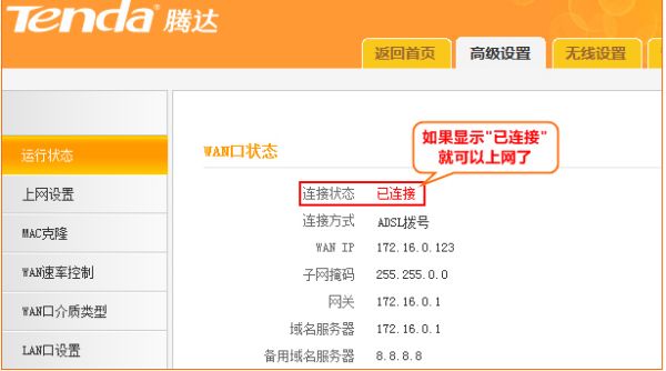

4、点击“高级设置”-“运行状态”,如果WAN口状态显示“已连接”,就设置成功完成了,可以浏览网页,上网冲浪了。
