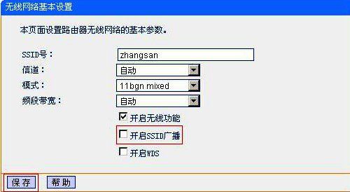

步骤3:设置无线网络
(1)点击无线设置->基础设置->设置SSID,即无线WiFi的名称。不要将SSID设置为中文->勾选“开启无线功能”和“开启SSID广播”->点击“保存”
设置无线路由器的无线名称。

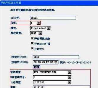

(2)点击无线设置->无线安全设置->选择WPA-PSK/WPA2-PSK->并设置PSK密码。PSK密码就是WiFi密码,长度超过8位->点击页面底部的保存。
设置无线路由器的无线密码

3、进入无线设置,开启无线功能、开启SSID广播功能,同时为SSID输入一个自己认识的名称,方便使用无线时进行辨认。
