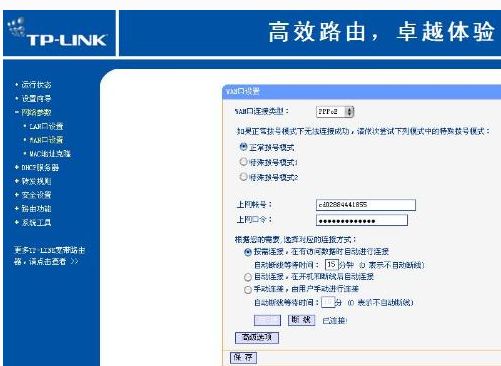

点击"网络参数"--"WAN口设置",将WAN口连接 类型修改为“PPPoE”,上网帐号"输入ADSL帐号,"上网口令"输入ADSL密码。按页面最下方的“保存”按钮保存所做的修改。 注意:当你的接的不是ADSL,是光纤,或者其他线路,根据提供的类型来选择WAN的类型,之后根据需要设置相应的IP,有的需要设置动态获取方式,都可。此时台式电脑已经可以上网了

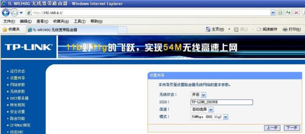

2、启动设备后,打开浏览器,在地址栏中输入192.168.1.1进入无线路由器设置界面。(如进不了请翻看路由器底部铭牌或者是路由器使用说明书,不同型号路由器设置的默认都不一样。)
4、登录成功之后选择设置向导的界面,默认情况下会自动弹出;

2、路由器接口正确之后,在收到其他维修同行的一台电脑的IE中输入192.168.1.1进入路由器。依次点击 网络参数-WAN设置。WAN口连接类型设置为PPPoE,在选择下面的拨号模式,输入账号密码。一般都有几个模式的,一个不行,选择另一个试试。如果有个能连接上网,选择"自动连接"再"保存"。
