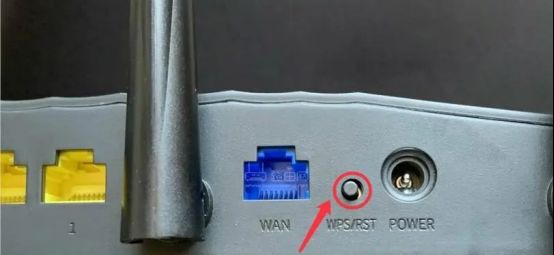

传统的的无线网路由器,用户在接入一个网络时需要输入复杂的密码,甚至有的无线路由器会将SSID(就是wifi名称)也隐藏,这样用户想要接入互联网就需要同时输入SSID和密码,而WPS功能就可以省略这些步骤,在计算机连接无线网时候按一下路由器上的WPS按钮就可以直接连接。

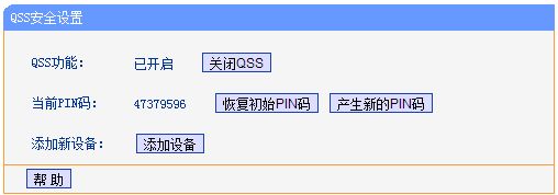

在有的无线路由器中,WPS功能叫做QSS或者WSC,都是同一种功能。
有人肯定充满疑问了,这个WPS不就是那个软件吗?这个WPS可不是你们常用的办公软件,它是一种简化的无线网络安全加密配置协议,它的全称是Wi-Fi Protected Setup(WPS),它设计之初是为了用来方便用户连接和设置你的路由器的,如果是重置路由器,传统的方法是用网线将路由器和电脑连接,这样才能在电脑上设置路由器,是不是很麻烦!这个时候WPS就横空出世了,这个功能不需要连接网线也不需要输入密码只需要按一下WPS功能按钮就可以绕开密码使计算机和无线路由器连接,只需要按一下按钮,不需要输入密码就能连接是不是很简单,这确实非常方便,特别是对于对网络了解不多或者嫌麻烦的的人很方便,但是,这个功能存在一个巨大的缺陷。

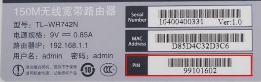

在WPS功能中,用户还可以通过PIN码连上无线网,PIN一般位于路由器底部,如下面的图片中这样。有没有发现,PIN码是8位的数字,是的,在WPS协议中,规定所有的PIN
码都只能是8位数字,不能是数字、字母、特殊符号的组合,并且,重点来了,WPS PIN码的第8位是一个校验和,因此破解PIN码只需要算出前7位数即可,这样破解的难度就从原来的的10的8次方变成了10的7次方,这样就是1百万个组合。在进行PIN的身份识别时,无线路由器会找出pin码的前4位和后3位,这样破解难度就再一次被降低了,变成了10的4次方加上10的3次方,减少到11000种组合,实践操作中,只需要大约尝试5500次左右就能成功破解无线路由器,大概2个小时内就能完成,如果无线路由器的性能够好,响应够快,通常半小时就能破解成功。实操方法我就不一一介绍了,只是想告诉大家,无线路由器WPS功能存在巨大的安全隐患,必须有所警惕。

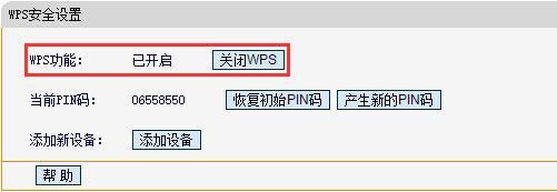

如果你家的无线路由器存在WPS功能,请登陆到无线路由器后台管理界面关闭WPS功能,为了无线路由器更加安全可靠,最好设置mac地址过滤功能,不同品牌的无线路由器操作方法有差异,但是在后台都能找到,都是傻瓜式操作,我就不一一介绍了。
