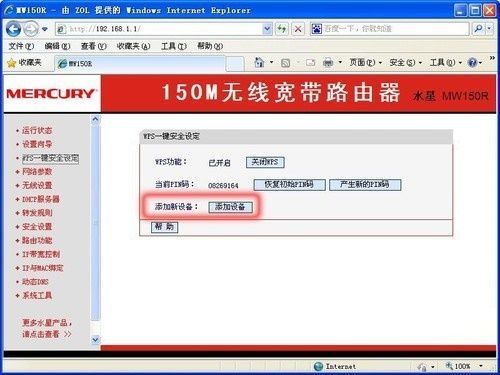

输入PIN码法设置无线路由器【以水星MW150R为例】

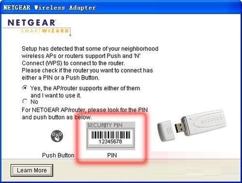

登录无线路由器的Web配置界面,在实际应用中我们可以提前登录好,因为PIN码的有效时间仅有120秒,找到“WPS一键安全设定”菜单,然后点击界面里的“添加新设备”按钮。(如下图)

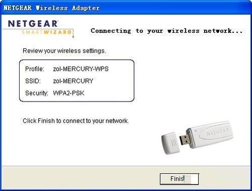

连接界面,连接成功,点击“Finish”退出此界面,此时无线客户端(无线网卡)的用户就已经获得WPA2级的安全加密连接了。
通过“输入PIN码”法,用户无需记忆冗长的无线加密密码,只需30秒左右的时间,就能享受安全的无线网络。

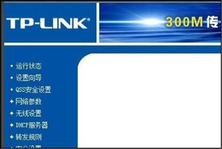

2、第二步,完成上述步骤后,新界面将显示运行状态,见下图,转到下面的步骤。

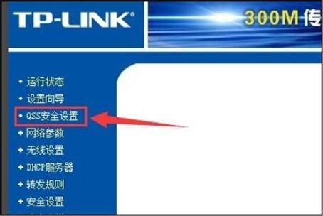

3、第三步,完成上述步骤后,单击以打开左侧的“QSS安全设置”选项,见下图,转到下面的步骤。

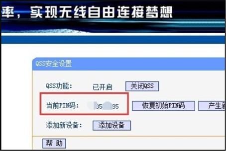

4、第四步,完成上述步骤后,可以查看tp link路由器的pin码,见下图。这样,就解决了这个问题了。
