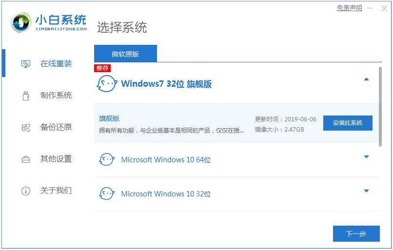

1、下载安装打开工具并选择系统
在要安装的联想小新电脑上下载安装打开小白一键重装系统工具,选择需要的windows系统,点击安装此系统。(官方下载入口:小白系统官网)

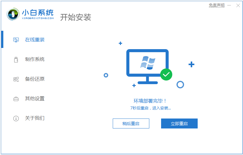

2、软件自动下载镜像
等待软件自动下载系统镜像并部署环境,当提示完成的时候,自动会重启电脑。

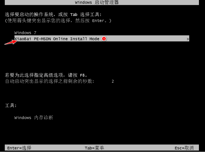

3、进入windows pe系统
来到开机选项界面,如图示,我们选择第二项进入xiaobai-pe系统。

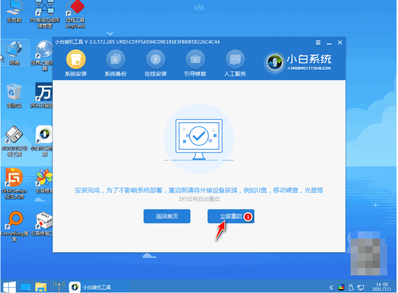

在pe系统内,小白装机工具会自动打开并安装已选好的windows系统,完成后会自动重启计算机。

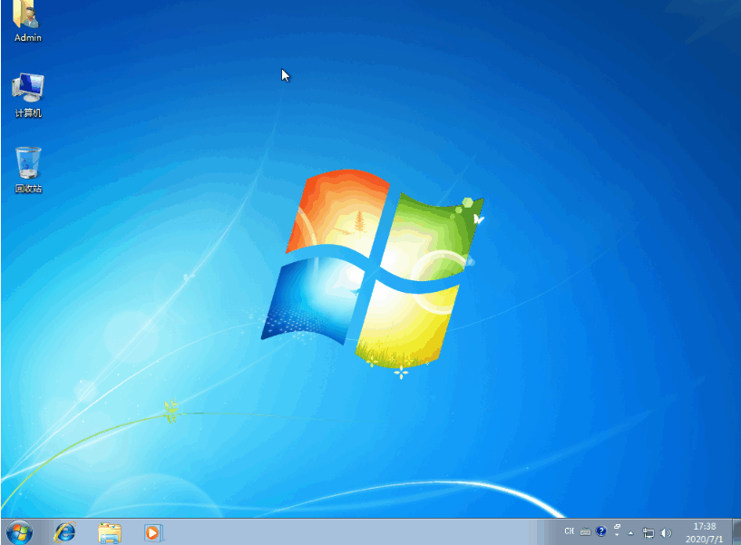

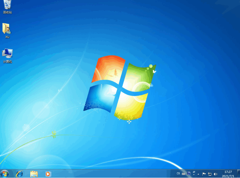

5、安装成功进入新系统
在重启的过程中,可能会出现重启多次的情况,最终进入新的系统桌面即安装成功。

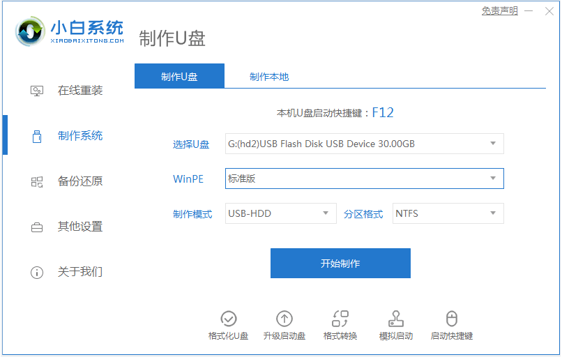

1、下载安装打开工具并插入u盘
找到能联网的电脑下载安装打开小白一键重装系统工具,插入1个8g以上的空白u盘,进入制作系统模式。(官方下载入口:小白系统官网)

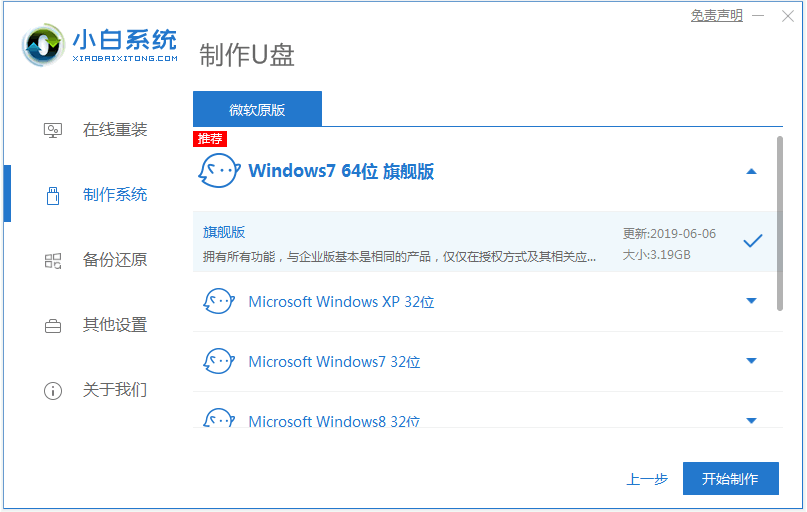

2、制作u盘启动盘
选择需要的windows系统,点击开始制作u盘启动盘。

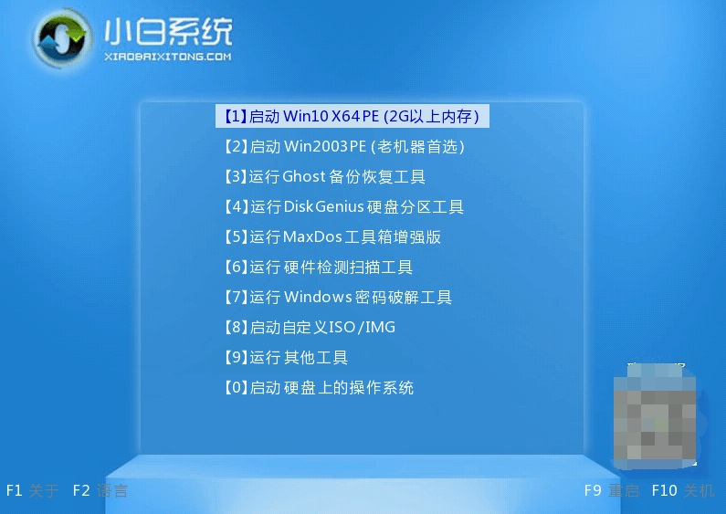

4、进入u盘启动pe系统
插入u盘启动盘进需要安装的联想小新电脑中,电脑重启并不断按启动热键f12进启动界面,选择u盘启动项进入到第一项pe系统。

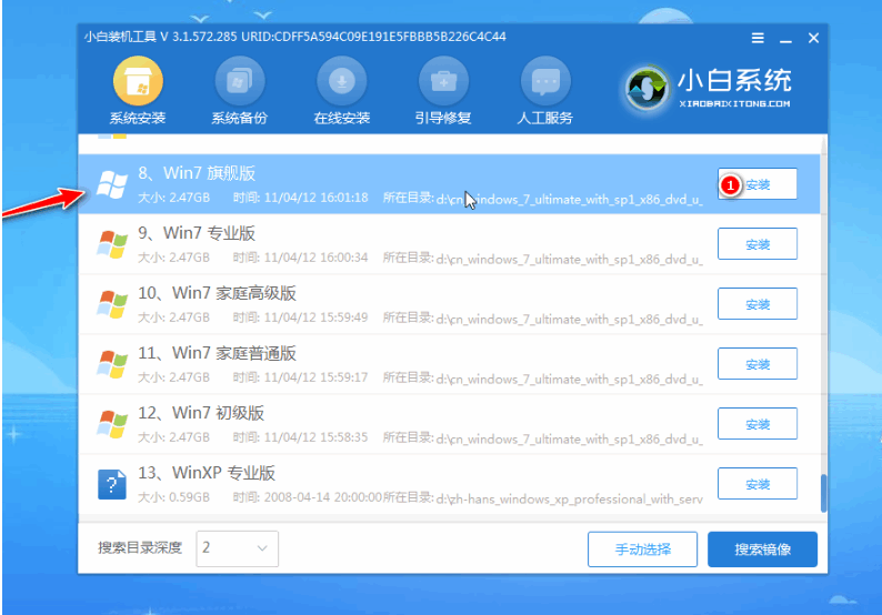

5、pe内重装windows系统
来到pe系统桌面,打开小白装机工具,然后选择需要的windows系统点击安装到c盘。

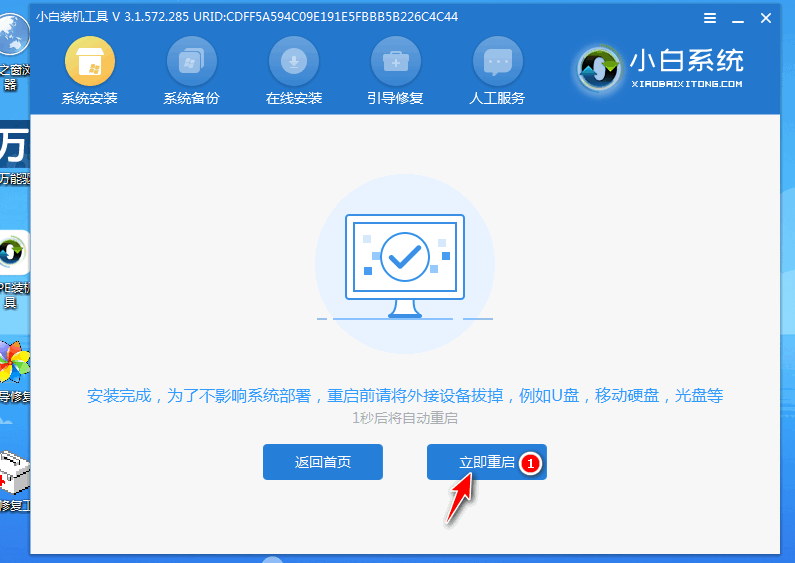

6、重启电脑
当提示安装完成后,我们需要先拔掉u盘,然后再重启电脑。
7、进入新系统
