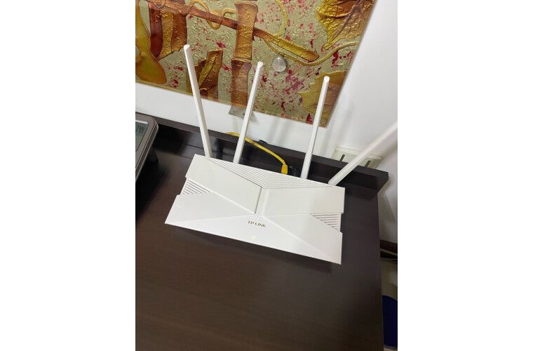

注:根据价格分四个区间,价格选自京东自营历史最低价,运营商版本选自拼多多常购价 013608rz80ftuf2da1y106.png TP-LINK XDR3010易展版3000M 225元 013608fq869vqhzhmr8oz6.jpg
功率:待机功率6W,整机功率11W
接口:4*千兆网口(支持盲插) 易展版键
CPU:IPQ0509(双核1GHz、2x2mimo 2.4G 40MHz 574Mbps)
内存:256MB(CPU集成)
闪存:16MB
5G芯片:QCN6102(2x2mimo 160MHz 2402Mbps)
2.4G FEM芯片:QPF4206 * 2
5G FEM芯片:QPF4506 * 2
交换机芯片:RTL8367S
优点:信号覆盖好,高负载下载速度不错

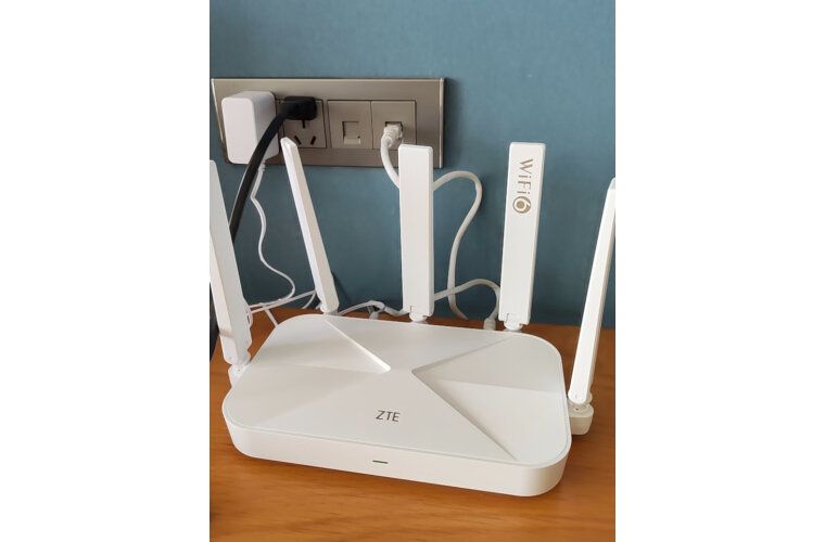

缺点:带机量少,高负载不稳定,可玩性不高(TP固件缺少部分功能如:UPNP)中兴AX3000巡天版 3000M 224元 013608gr6wa8gmwwmrgxma.jpg
功率:待机功率5.3W
接口:4*千兆网口 (最左边是WAN) MESH/WPS键 RESET键
CPU:中兴ZX279128R(双核A9,频率1GHz)
无线射频芯片:MT7976DN(模拟信号转换,集成了PA和LNA)
(注:FEM指WiFi通信射频前端电路功率放大器(PA)、射频开关(switch)、低噪声放大器(LNA))
无线基带芯片:MT7916AN (数字信号处理)(2.4G 2x2MIMO 40MHz 574Mbps |5G 2x2MIMO 160MHz 2402Mbps)
内存:256MB

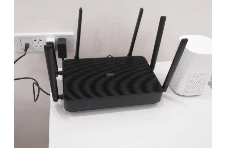

闪存:128MB注:无独立功放;最大带机量64*2;Qos非必要还是不开启(影响转发性能,CPU占用,带宽。没办法相比较软路由性能还是偏低)运营商版本:中兴E2633:130元(相同配置) 中兴E2623:100元(缺少巡天线)优点:自研Soc,路由器负载能力,稳定性,抗干扰能力都出色。缺点:信号覆盖能力较弱,穿墙能力差,带机量小Redmi AX6S 259元 013608riqqnw0uq4dunnwb.jpg
接口:4*千兆网口 (最左边是WAN) MESH键
CPU:MT7622B (双核A53 频率1.35GHz、2.4G 4x4mimo 40MHz 800Mbps )IPQ8071A
无线基带芯片:MT7911AN (数字信号处理)(5G 4x4mimo 80MHz 2402Mbps)
无线射频芯片:MT7975AN (模拟信号转换)
交换机芯片:MT7531BE
内存:256MB
闪存:128MB
注:无独立功放;可通过刷系统以支持160MHz频宽,不过4x4mimo变成了2x2mimo(近距离的速度上有明显提升)
优点:可玩性高(可刷openwrt),信号覆盖好、游戏连接稳定
缺点:缺少独立功放,抗干扰较差,2.4G 频段非 WiFi6为什么没有最新小米路由器推荐?
