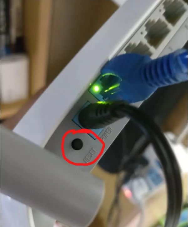

一、路由器怎么重置
问题一:重置路由器的方法:
无线路由器后面都会有一个按钮,长按恢复出厂设置按钮就会重置你的路由器所有的设置。

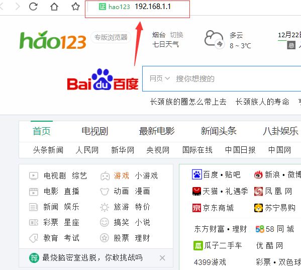

1.  首先我们打开浏览器,输入192.168.1.1,进入设置界面。

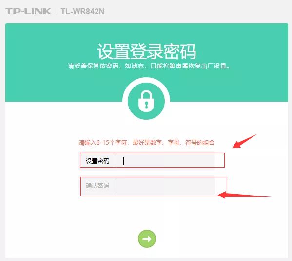

2. 设定管理员密码,按照要求输入两遍。这个密码也一定要妥善设置并且记住。

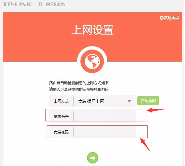

3. 在宽带账号和密码处分别输入你的手机号,身份证后六位,点击下一步。

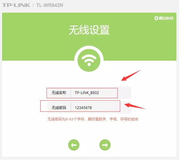

4. 进入无线网设置界面,无线网的名字可以自己设定,也可以不改,无线网的密码设定好,连接无线网需要,输入完毕,下一步。

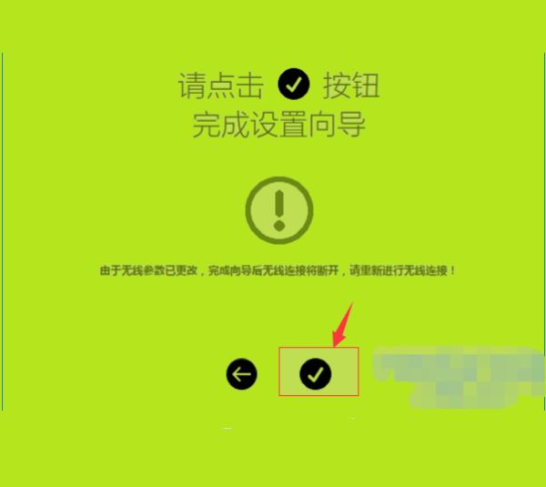

5. 这个时候就我只需要点击“确认”按钮,等待路由器重启就可以了。
1、注意路由器摆放位置
安装路由器时,最好把它放在较高处,不要摆放在角落,周围不要有遮挡物。另外,安装时远离微波炉、鼠标,以免影响路由器的信号。
2、确保物理连接正常
安装前,要先了解一下路由器设备,区分清楚LAN端口和WAN端口,网线千万不能接错。路由器要是连接正确的话,它的指示灯会亮起来,可以通过这个判断路由器是否安装正确。要是不懂安装的话,也可以仔细的看说明书上的步骤。
