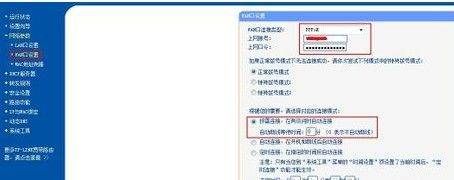

第三步:在打开的页面中找到“网络设置”→“WAN口设置”,将路由器的“WAN口连接类型”重新设置为“PPPoE”方式,然后输入上网账号和口令,勾选“按需拨号”方式,点击“保存”完成路由器的WAN设置。

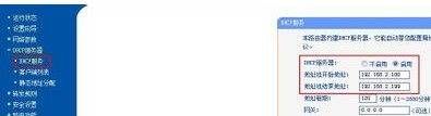

第四步:在打开的页面中找到“DHCP服务器”→“DHCP服务”,选择启用DHCP服务器,并将地址池开始地址设置为“192.168.2.100”,地址池结束地址设置为“192.168.2.199”,点击“保存”完成路由器的DHCP设置设置。

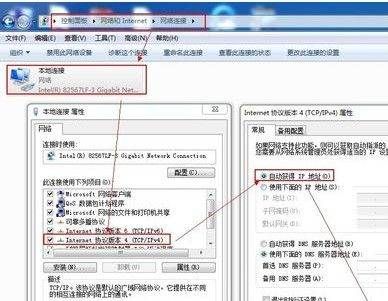

第五步:最后配置连接到无线路由器上的每台设备。配置其IP地址获取方式均为自动获取即可。

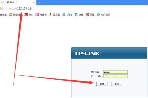

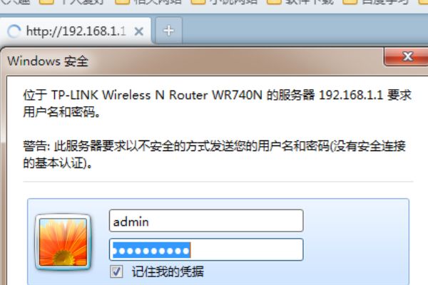

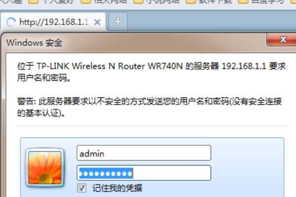

1、将路由器与电脑连接以后,在浏览器中输入192.168.1.1(该IP地址可以从路由器的背面标识看到)然后输入账号和密码点击登录(账号和密码也可以从路由器的背面看到)。

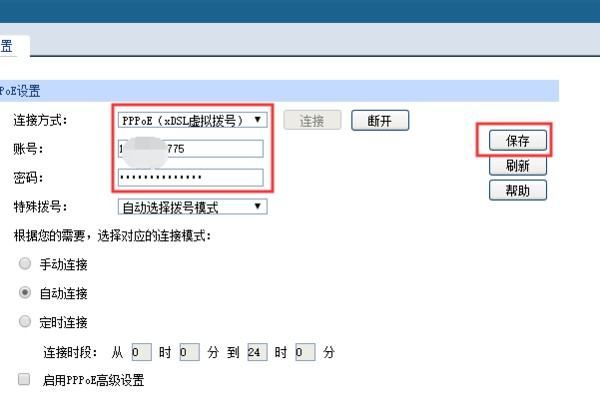

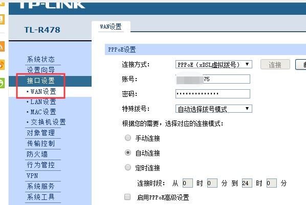

2、登录进入到该路由器的后台以后,点击接口设置,选择WAN设置。
3、可以看到在主界面需要输入上网账号和密码,输入以后选择连接方式如虚拟拨号点击保存按钮。

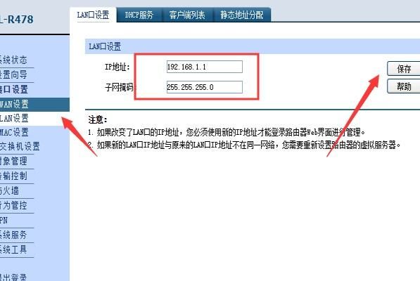

4、再点击左侧的LAN设置,可以在主界面的IP地址中输入192.168.1.1以及子网掩码255.255.255.0以后点击保存按钮。

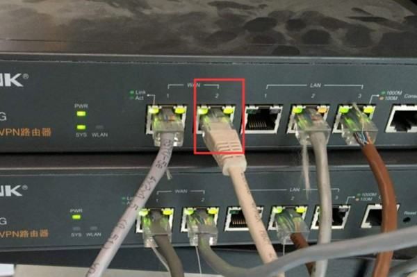

5、此时就可以将路由器与宽带的进线进行连接了,将进线插入到路由器的WAN口,电脑的网线连接路由器LAN接口就可以上网了。

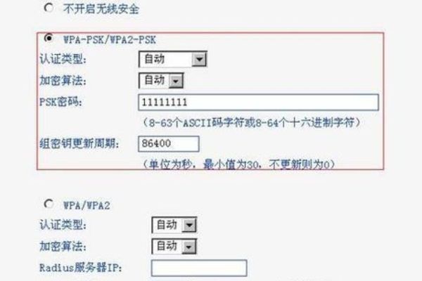

2、在无线设置基本设置中设置【SSID号】、【信道】,设置固定信道号;在无线设置无线安全设置中设置无线信号加密信息,记录该无线路由器设置后的SSID、信道和加密设置信息。

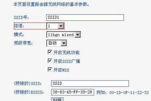

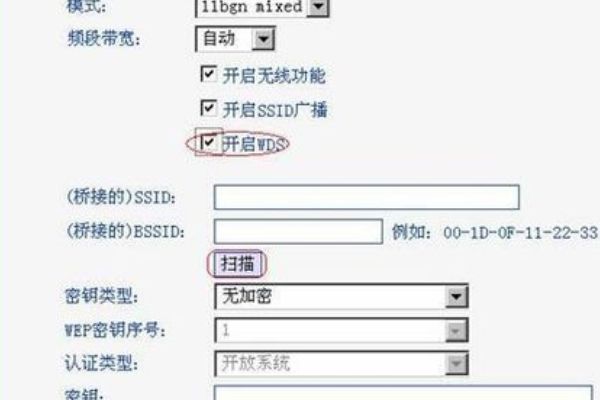

4、在网络参数-LAN口设置中,修改IP地址和第收到其他维修同行的一台路由器不同(防止IP地址冲突),保存,路由器会自动重启;在无线设置基本设置中勾选【开启WDS】,点击【扫描】,搜索周围无线信号。
5、在扫描到的信号列表中选择第收到其他维修同行的一台路由器SSID号,点击【连接】;将信道设置成与第收到其他维修同行的一台路由器信道相同,同时设置加密信息和第收到其他维修同行的一台路由器相同,点击【保存】。

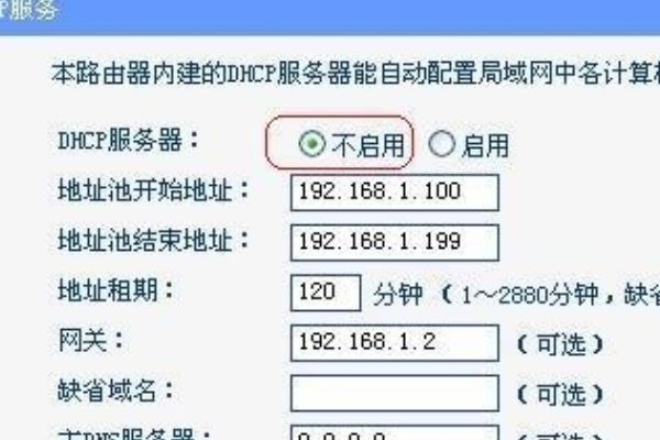

6、关闭DHCP服务器,在DHCP服务器中,选择【不启用】,保存,重启路由器;此时第收到其他维修同行的一台无线路由器与第二台无线路由器已成功建立WDS。
