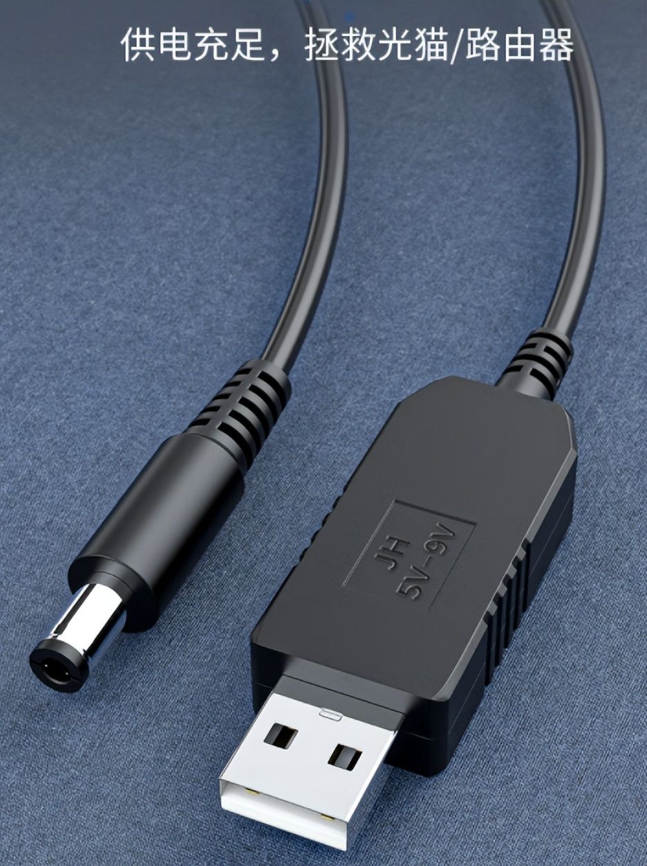

就想起自己爱车还没有网络,于是一通操作将路由器拿到车上去试试。
电源线直接插到听音乐的USB口,路由器灯亮了,车机也可以上网,就是上一会就掉了,如此反复,反正是没法发用起来。
究竟是怎么回事呢?于是一通百度,一通打电话咨询车机客服。
终于搞明白了,原来电压不对,路由器需要12V电压,车机出来的USB只有5V,于是网络不稳定了,就没法用。
于是接着百度,看到一些大神的回答,原来很简单,弄一个升压器就行,把5V的电压升到12V就行了。
升压线
还真有,京东刷新了我的认知,想不到这些小东西京东一搜就出来了,还不贵10几元钱,一条USB升压线,这下问题要解决了。
