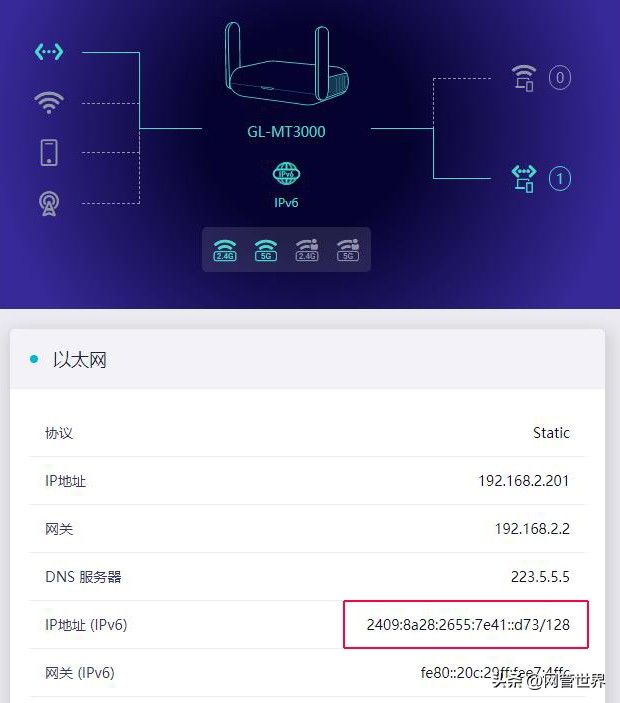

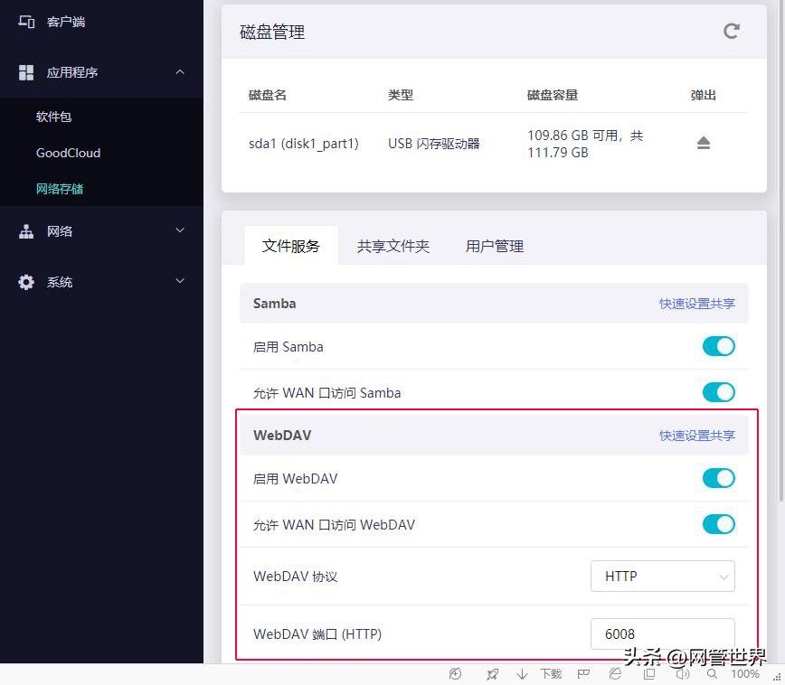

今天主要是教大家通过IPV6去实现异地的网络磁盘映射,但是官方固件WebDav是不支持IPV6协议的,就算你有IPV6地址,也是无法连接WebDav的。 013519ib2eig4ey5402e92.jpg

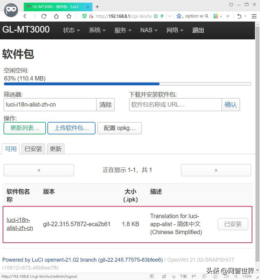

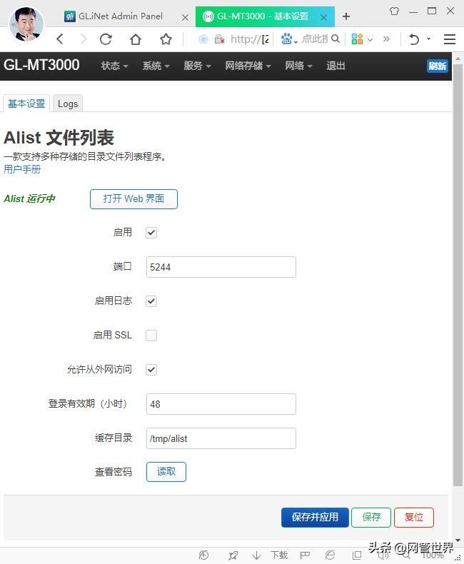

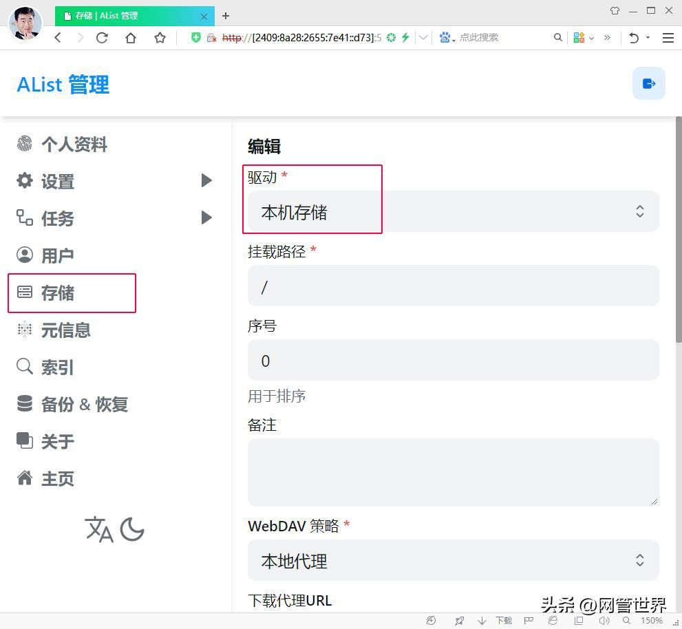

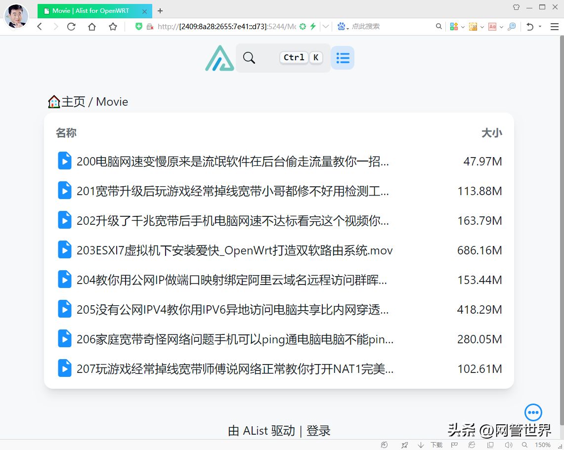

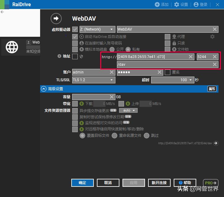

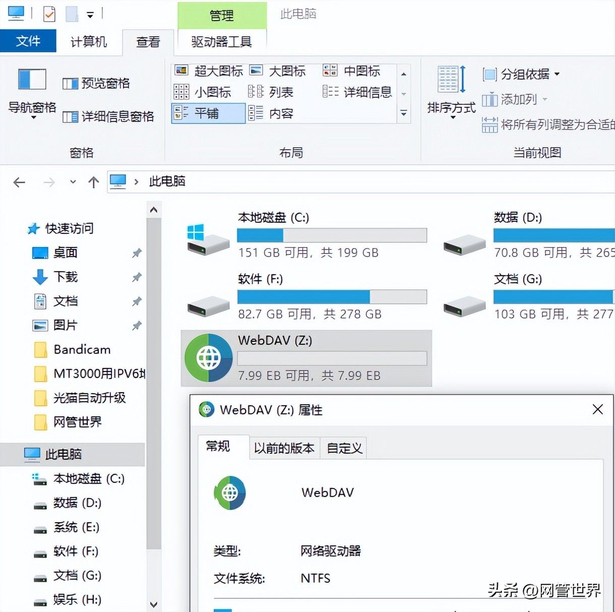

最后一步就是映射网络磁盘了,用RaiDrive软件,添加相应的IPV6地址,端口,/dav 013520hz2qu7ss9ed32ndj.png
