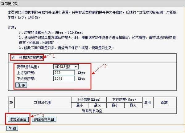

一、如何用路由器限制某IP的网速
准备材料:电脑

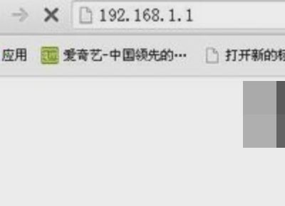

1、在浏览器上软件192.168.1.1,打开路由器登录界面。

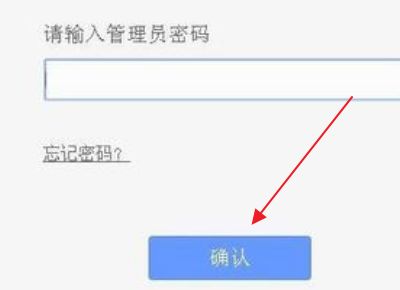

2、输入密码,登录进路由器主页。

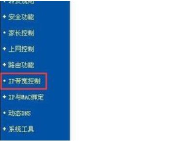

3、选择“IP带宽控制”。

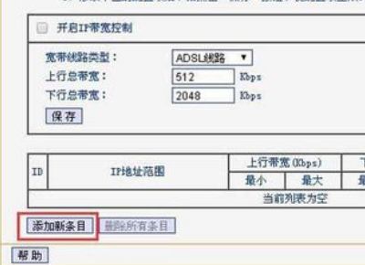

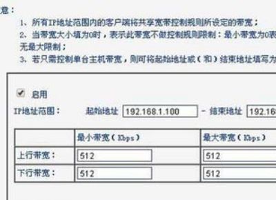

4、点击“添加新条目”。

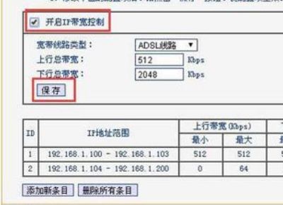

5、在“IP地址范围”写上常用的IP地址段,这是用到的,不限速的IP段。

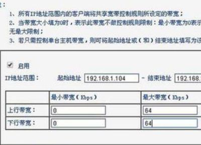

6、按上面操作,再添加IP地址段,这是限制网速的IP段,写上一个较小的带宽给它,这样就段IP的速度就不能超过限制值了。
7、按上面操作,再添加IP地址段,这是限制网速的IP段,写上一个较小的带宽给它,这样就段IP的速度就不能超过限制值了。

1、打开浏览器-输入192.168.1.1(一般路由器地址是这个)进路由器登录界面。
2、输入正确的用户名和密码进入路由器管理后台。

7、再单击左侧的“IP带宽控制”链接,在右边勾选上“开启IP带宽控制”复选框并在下面选择正确的网速。
8、再在下面的规则中填写要控制的IP和带宽大小,同时也设置自己的电脑“保证最小带宽”,并且全部选择“启用”,再单击“保存”按钮保存全部的设置即可。
