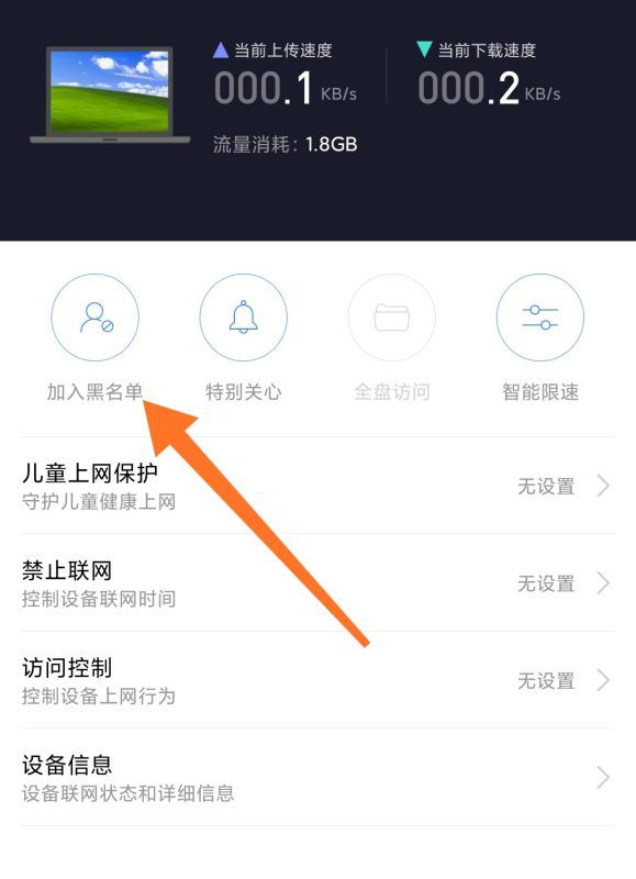

需要先安装路由器管理APP,或者登入网页版的路由器管理界面,然后不同牌子的路由器拉黑操作步骤有差异,以miwifi为例,打开miwifi这个APP,点击首页底部的“设备”,来到新界面可以查看到所有连接这台路由器的终端,点击需要拉黑的那一个终端,到达下图界面,红色箭头所指的“加入黑名单”按钮,点击后就可以把这一个终端拉黑了。
无法区分终端时,可以点击下图中的“设备信息”里,查看到mac地址(终端的物理地址),再对照终端的“关于”或者“全部参数”里的“mac地址”,重命名自家所有终端,剩下其他的就是应该拉黑的。

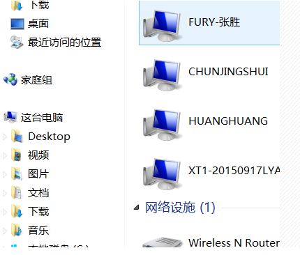

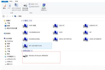

1.打开“我的电脑”,双击左下角的“网络”:
2.在“网络设施”这一栏你会看到你的路由器型号,双击该路由器,打开网页:

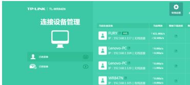

3.在打开网页的登录界面输入“登陆密码”,部分型号还可能要求输入用户名,登录成功后,会出现路由器管理页面,单击“连接设备管理”选项卡,会显示正在连接和使用网络的设备。

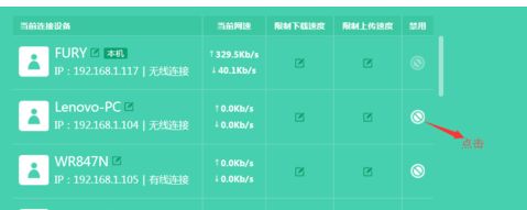

4.根据设备名,用户可自行对连接上的用户进行权限管理,包括“限速”,“禁用”,当想踢掉蹭网者,直接点击用户右侧的“禁用”按钮即可。
