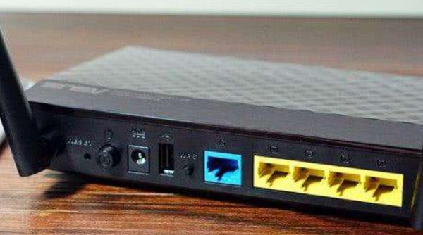

一、路由器怎么共享wifi
       路由器怎么共享wifi?
现在一般都会使用路由器,这样就能方便共享wifi,手机和电脑都能联网。但是如何设置路由器才能让它共享wifi呢?
下面,我们就来看看路由器wifi设置步骤。
1、在路由器WAN口插上网线,另一端连接寝室端口,连上电源。一般WAN口的颜色都是不同的.。
2、输入路由器服务器地址,根据不同品牌的路由器不同,自己看着输吧,然后输入账户和密码。
3、找到设置里的PPPoE,网络设置-广域网-PPPoE,模式选择动态PPPoE,上网账号密码就是闪讯账号和密码,MAC地址选择克隆MAC地址。
4、设置无线名称。
5、设置一下无线的密码,可别被蹭网了。
6、设置完成后发现无法使用,那么就重启一下路由器吧。

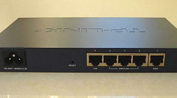

四口宽带路由器使用方法是:
一、上网硬件
宽带猫一个,四口宽带路由器一个,
直通双绞网线二根。
二、硬件安装
1、把宽带猫的输出线,插到宽带路由器的WAN端口上,用直通双绞网线把路由器LAN端口同电脑网卡相连。
2、启动宽带猫和路由器的电源。
三、配置路由器
以TP-LINK的SOHO
RT402宽带路由器为例,做如下设置(按该路由器说明书去做):
1、在IE窗口地址栏,输入192.168.1.1,打“转到”打开
要求输入用户名和密码的对话框。
2、在用户名和密码文本框中分别输入“admin”,确定,打开器的配置界面。
3、在路由的网络连接向导里面选择使用“WAN端口”,“PPPOE协议”(注意不要选动态和静态),然后输入你的电信宽带账号和密码,在高级选项中选择:自动拨号。配置完后,把路由的电源关闭,再重启就可以了。
