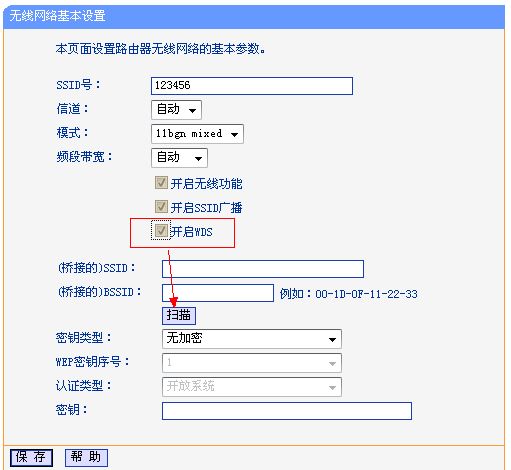

无线桥接
说简单也简单;第收到其他维修同行的一台无线路由器固定信道号;第二台无限路由器;在网络参数设置里面lan端口设置为192.168.1.2;
重新启动进入第二台无线路由器;在无线设置里面开启wds,点击扫描;在结果里连接第收到其他维修同行的一台无线路由器
关闭dhcp;将启动改为不启动
