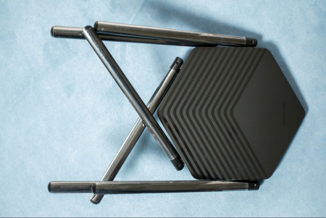

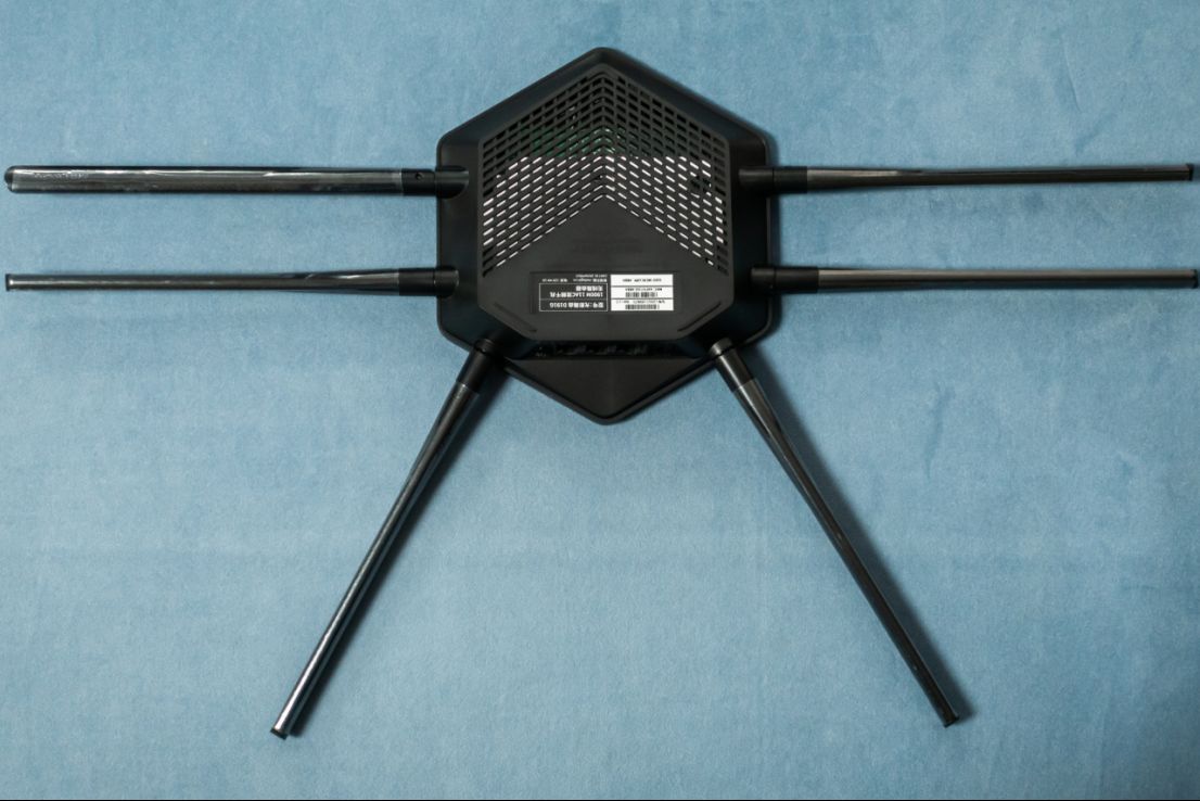

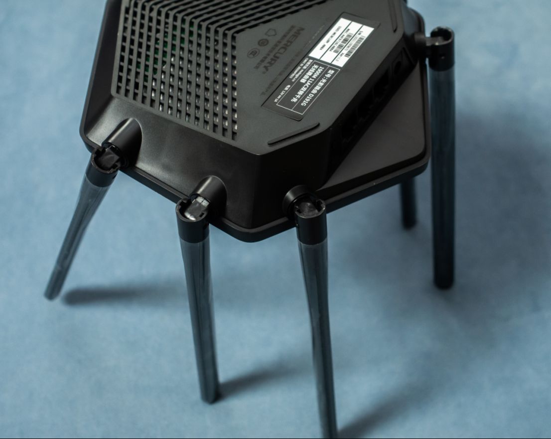

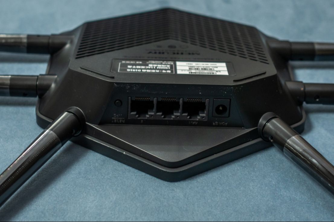

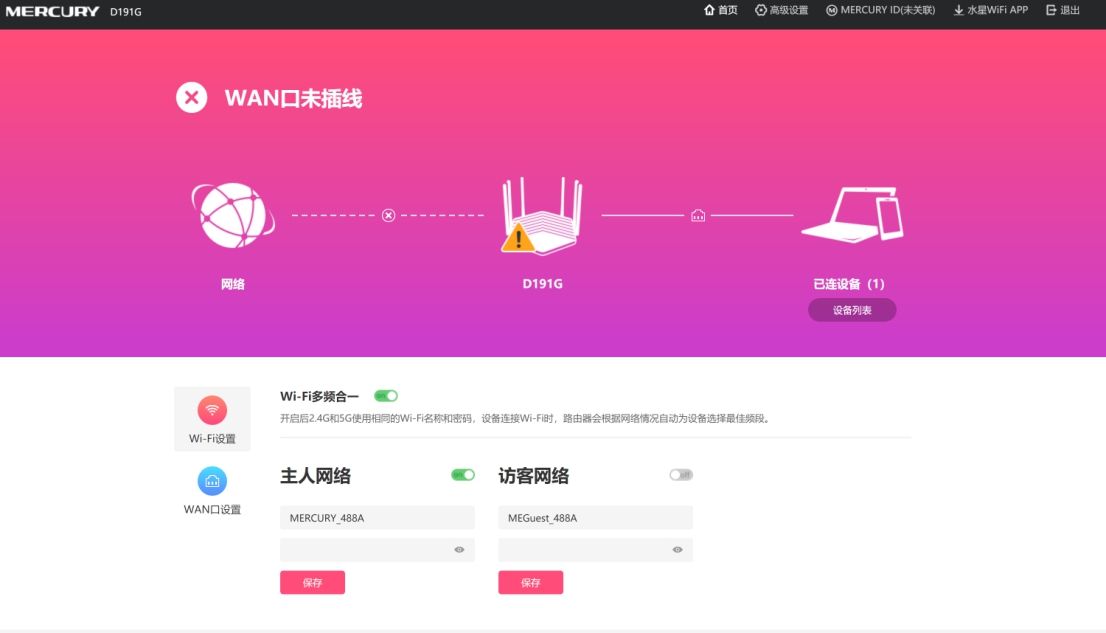

一个按压式reset好评,和一个电源口,另外就是1WAN+2LAN的配置,真的是越来越减配了,在我的印象里10年前的1WAN+4LAN是标配,何况家里现在的联网设备还多了起来。关于这三个网口有点坑后面说,注意中间这个网口。水星D191G WEB管理页面 225529fdgt5kk0k5ka9azl.jpg
特别粉红的页面,按照向导其实很简单,我的目的主要是拿来当AP用,所以直接是LAN口连接了交换机,然后自己进入后台设置,先看看这个路由器的管理界面有些什么东西。 225529zrjvtljljvkzqqlj.jpg

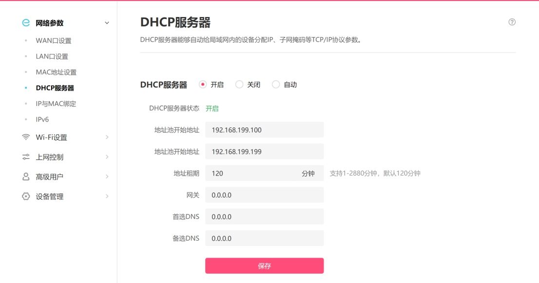

传统的WAN、LAN、DHCP都有,DHCP还能设置网关,这点就比小米路由器好,配合旁路由简单点,小米得关闭DHCP,依赖旁路由的DHCP。顺便可以看到支持IPv6,目前家里用的是电信IPv4公网IP,对我的意义不大。

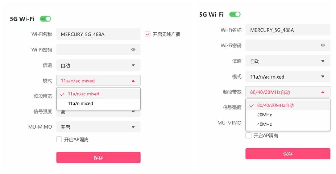

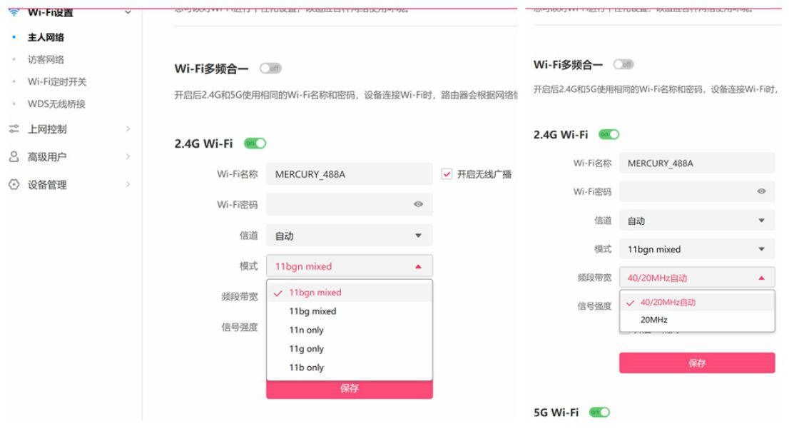

2.4G wifi支持b/g/n混合模式,频段带宽支持40/20M混合模式。 225529bd3txbzw9dfif3b9.png
5G wifi支持a/n/ac混合模式,频段带宽支持80/40/20M自动混合模式,不支持160M,想想也知道不可能。支持双频合一,我以前是很喜欢双频合一的,那会设备少,现在我强烈支持2.4G和5G分开SSID,尤其是家里有2个以上无线路由器的用户,也会给5G wifi终端更好的体验,双频合一只适合小户型一个路由器的用户,并且带机量最好不要过多。 225530sy8u56lkgeyguuuh.jpg
支持无线桥接,但是不到迫不得已,还是不要用WDS无线桥接。我本以为三个网口的D191G会有AP模式,结果并没有,也就是说做AP只能接LAN口了,有效网口总共就2个,也太少了点,毕竟水星MESH AC1200都支持WAN/LAN盲插,这时在我心中D191G的评分就下降了一点。

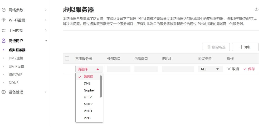

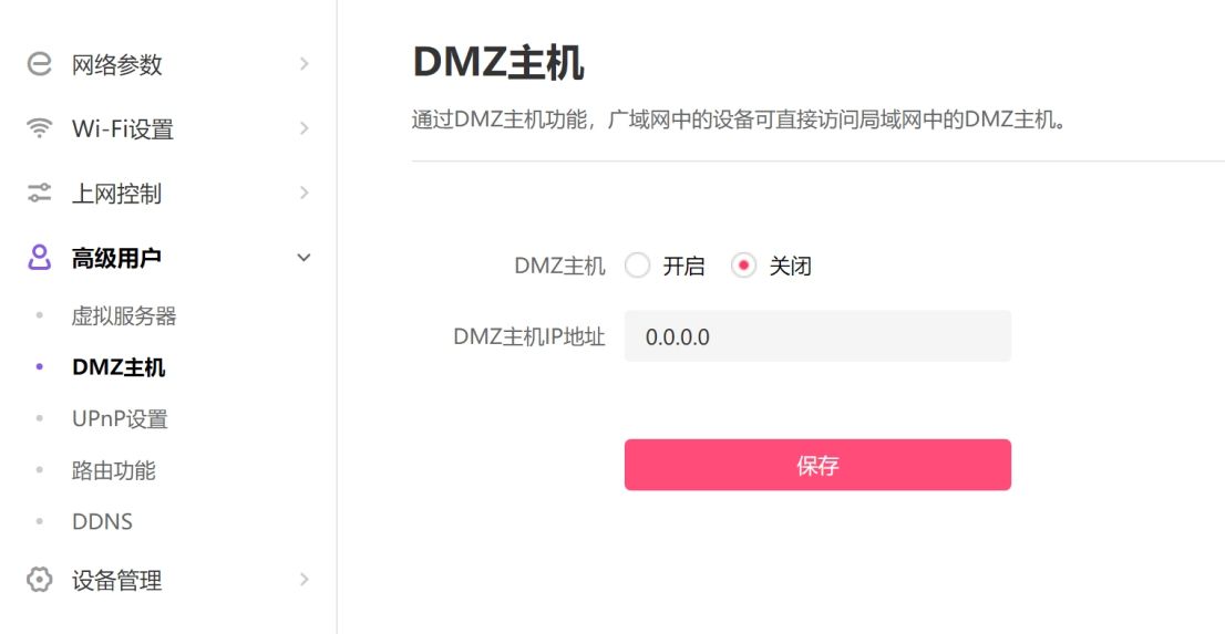

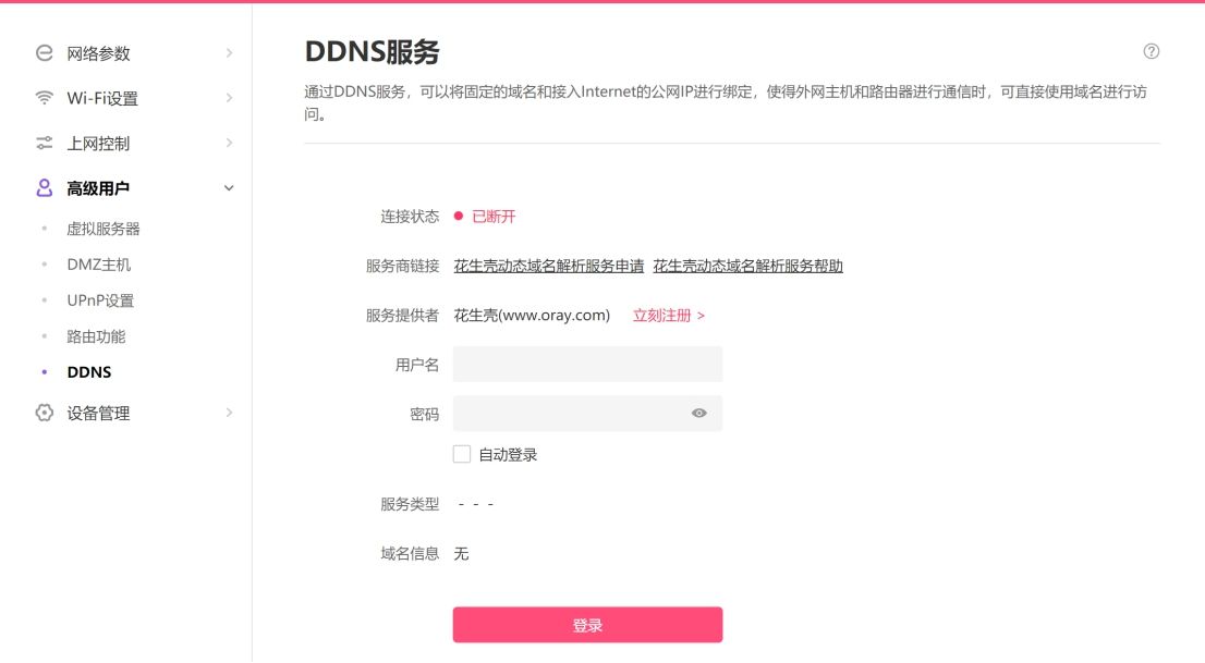

支持DDNS服务,有公网IP的都懂,只是这个仅仅支持花生壳一个服务...要是支持阿里云DNS就好了,聊胜于无。
总体来说作为主路由的话,端口转发、DDNS、UPnP几个比较看重的服务都有了,只是DNS只固定一个服务商,而没有AP模式比较可惜,可以自己接LAN口当AP,网口数量更紧张了,再就是不支持QoS,毕竟百元,我在想什么呢。 225531q38z023t773x3av0.png

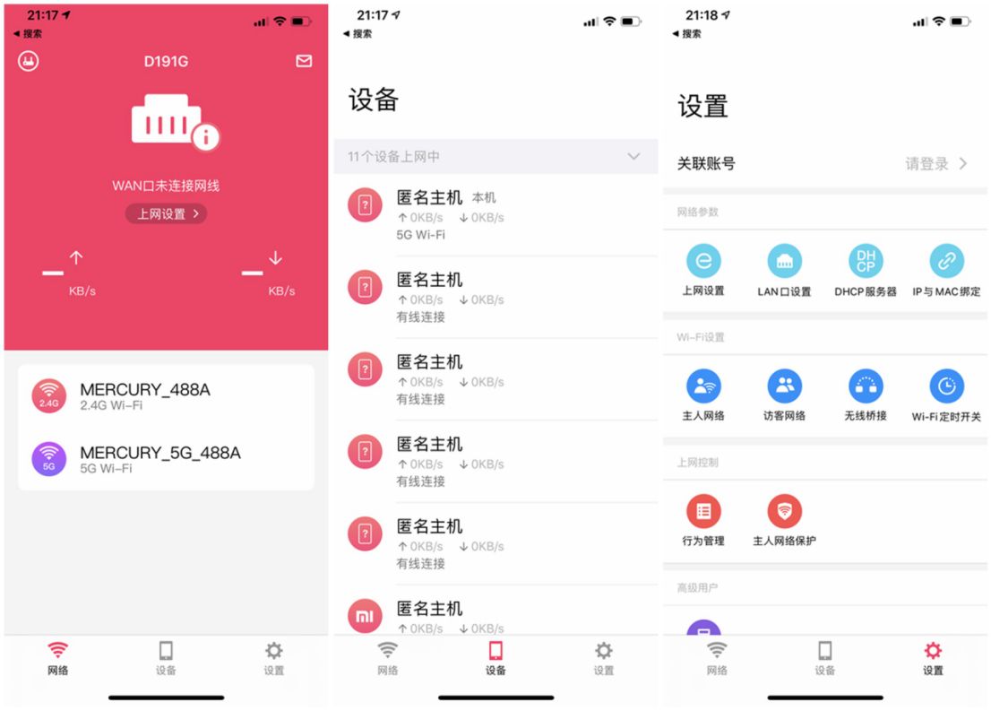

顺便看下手机APP,功能和WEB差不多,UI比较普通,可以绑定水星的账号,最大作用就是在外网偶尔可以重启下路由器吧。水星D191G 信号速度测试

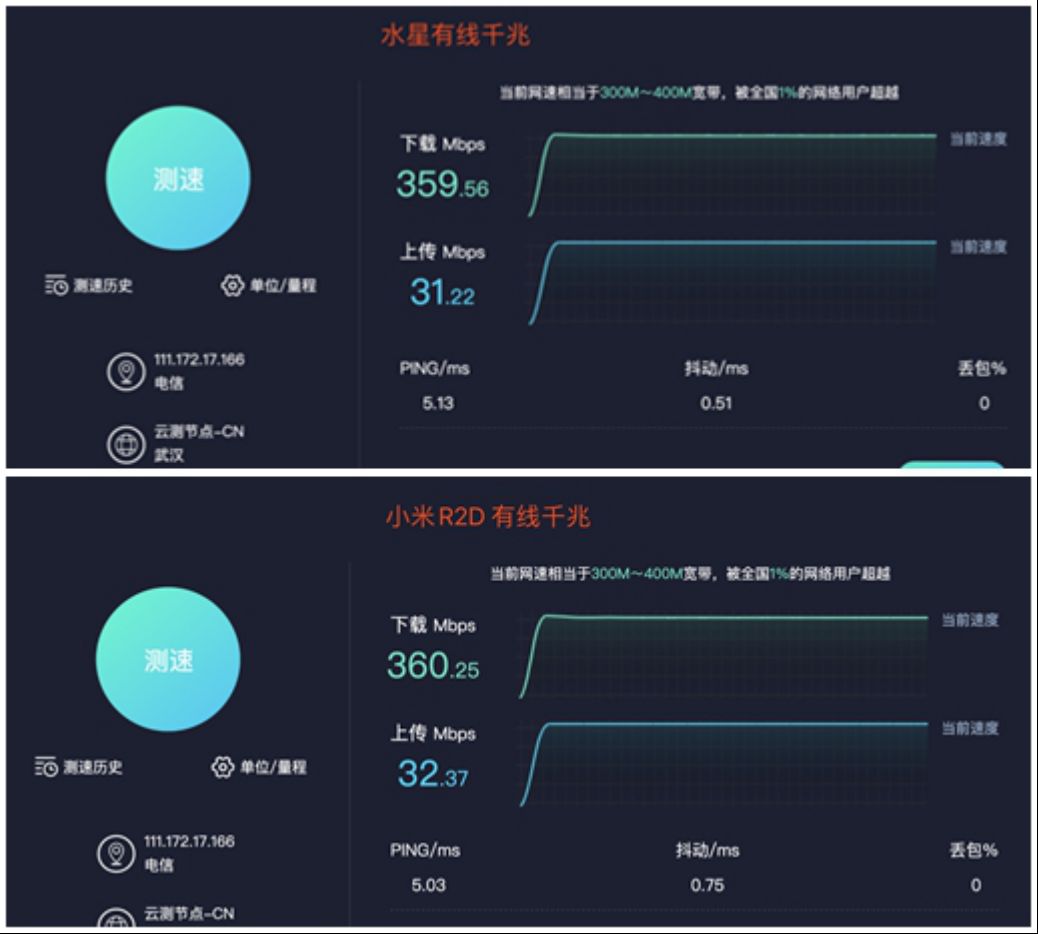

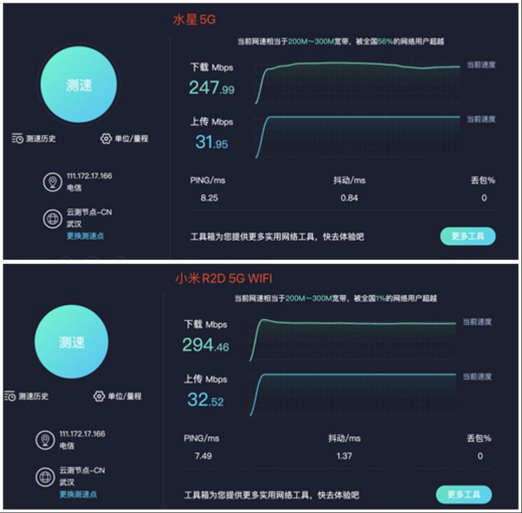

首先用Macbook通过2.4G、5G、有线千兆三种方式分别连接两个路由器进行网速测试,全部是近距离贴脸路由器,家用电信300M宽带。 225531bldlj69qyjjirnkn.png
2.4G wifi下,水星D191G的表现略好于小米R2D,但是作为日常主力设备,几乎是不会去连接2.4G wifi的。 225531p7zdwflf7k0z7klb.png

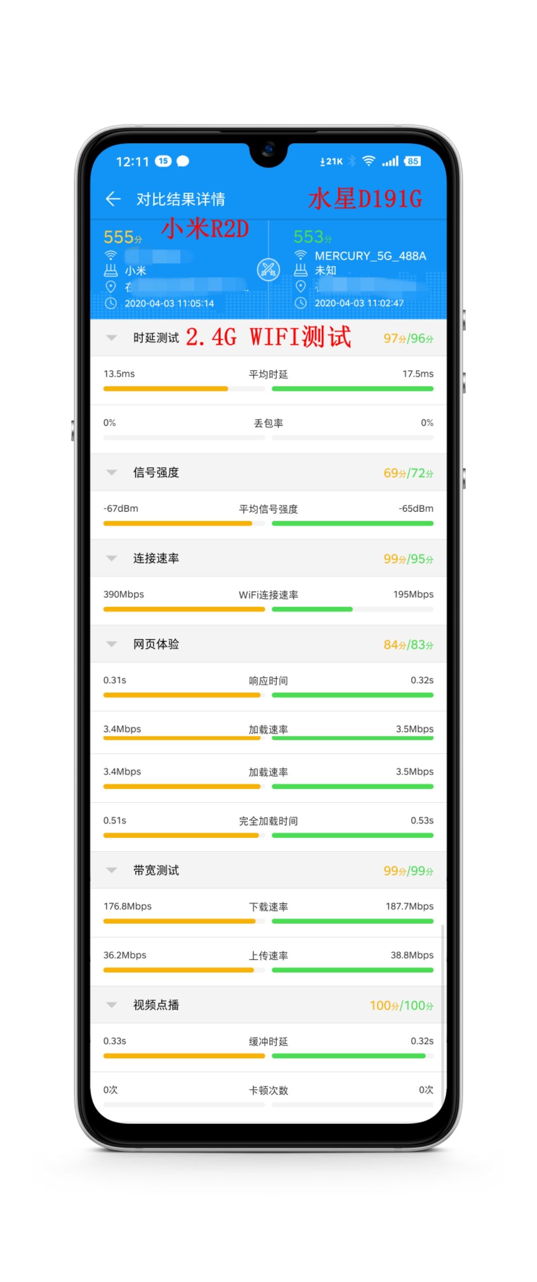

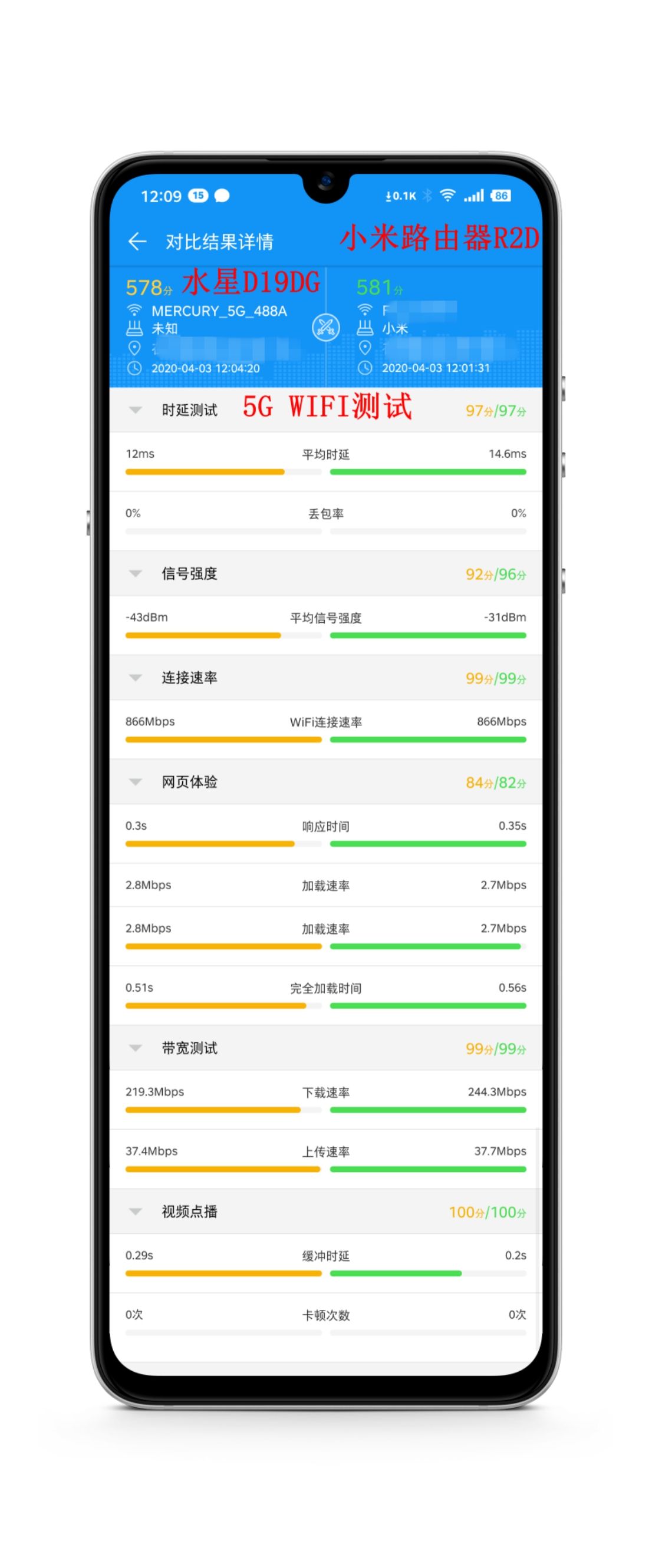

然后通过坚果Pro3的wifi测评大师进行跑分对比,这个wifi测评大师是真好用,可惜只有安卓有,iOS没有,各方面测试都比wifi魔盒好很多,没事就喜欢拿起来跑个分。先只测5G wifi,还是贴脸路由器跑分,两者相差无几。 225532htpjbayobnonfvop.jpg
然后拿起手机,距离5米左右走到卫生间隔一堵墙,水星D191G的5G信号稍微好那么一点,但是连接速率还是小米R2D高一些。 225532zhthnx2xcyxx5x5t.jpg

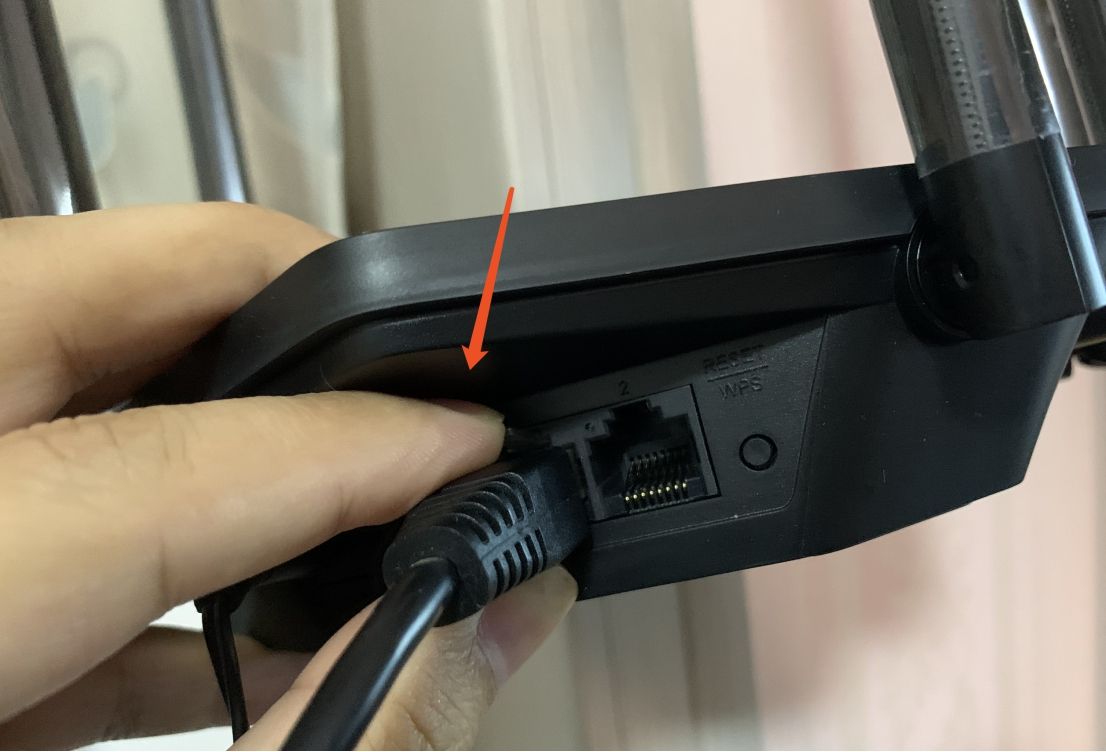

最后说一下D191G比较坑的地方,如图中间的网卡特别难拔,因为上方菱形的设计,左右两侧拔出容易点,中间食指塞进去就卡住了,不好用力。水星D191G 总结优点:确实只要100元,AC1900M,3T3R,5G wifi信号还不错。缺点:2.4G wifi出现断流,本身不带AP模式,浪费了一个网口,中间的网口特别难插拔,不带功放芯片。
