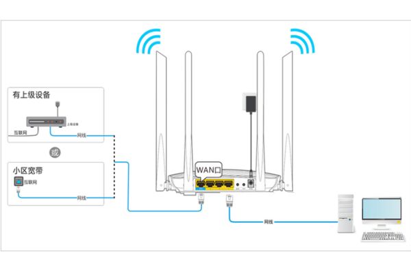

您正常上网时使用的网线从电脑那头拔下来接到路由器的WAN接口(即:蓝色的接口)在用一根单独的网线接路由器的3号接口和电脑。

1、将宽带网线接到路由器的WAN口,宽带网线可能是直接入户的网线或是从ADSL猫、光猫接出来的网线,另外用自备的网线将电脑连接到路由器1/2/3任一接口,接线后,此时路由器的指示灯状态是SYS灯闪亮、WIFI灯亮、WAN灯亮、接线的LAN口灯亮。

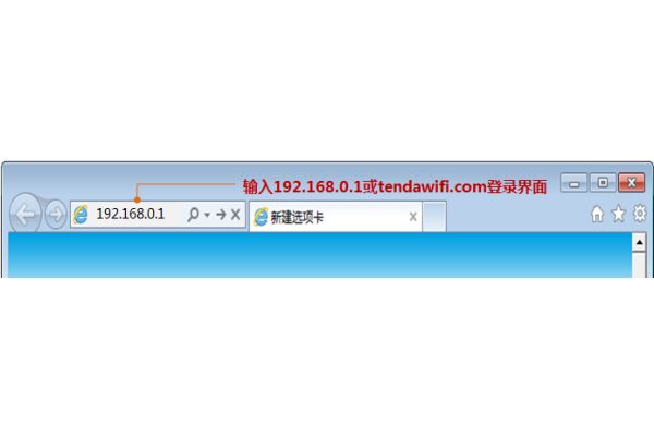

2、电脑上打开浏览器,在地址栏输入tendawifi.com或192.168.0.1,然后按回车键(键盘上的Enter键)。

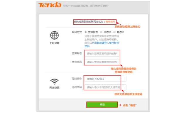

3、登录设置界面后,路由器会自动检测上网方式,检测结果出来后,根据页面提示,输入相关上网信息即可,此处我们以“宽带拨号”上网方式为例进行设置。

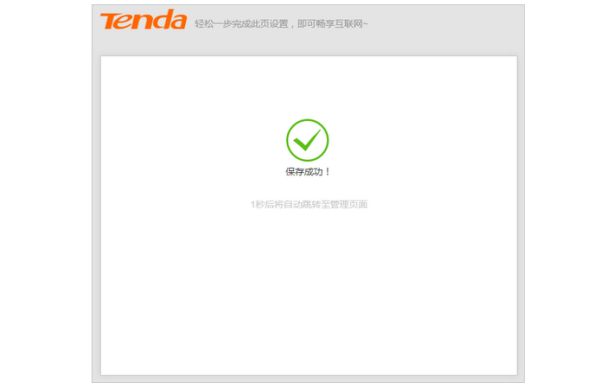

4、点击确定后,稍等片刻,保存成功。
5、保存成功后,自动跳转到路由器的管理页面,路由器联网状态显示“已联网”即设置成功,电脑设置路由器上网的设置完成了。

接通路由器电源,吧宽带网线接入路由器wan口。进入手机wifi页面,搜索并连接路由器的初始wifi。无线信号连接成功后,打开手机浏览器,输入tendawifi.com,登录路由器的设置页面。登录后路由器会自动检测上网方式,输入宽带账号和密码,设置无线名称和无线密码点击确定即可。
