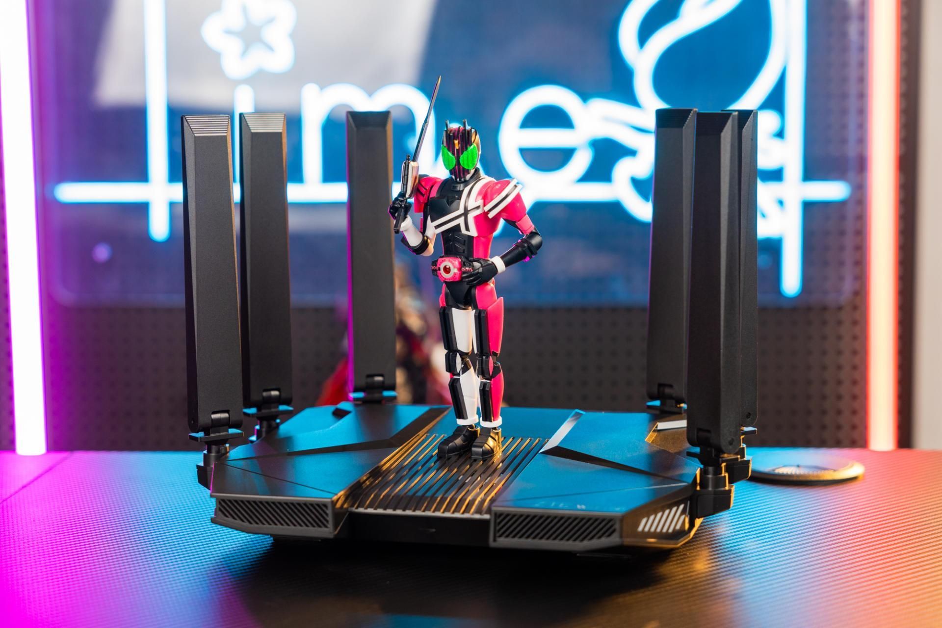

战机外观非常适合当手办底座

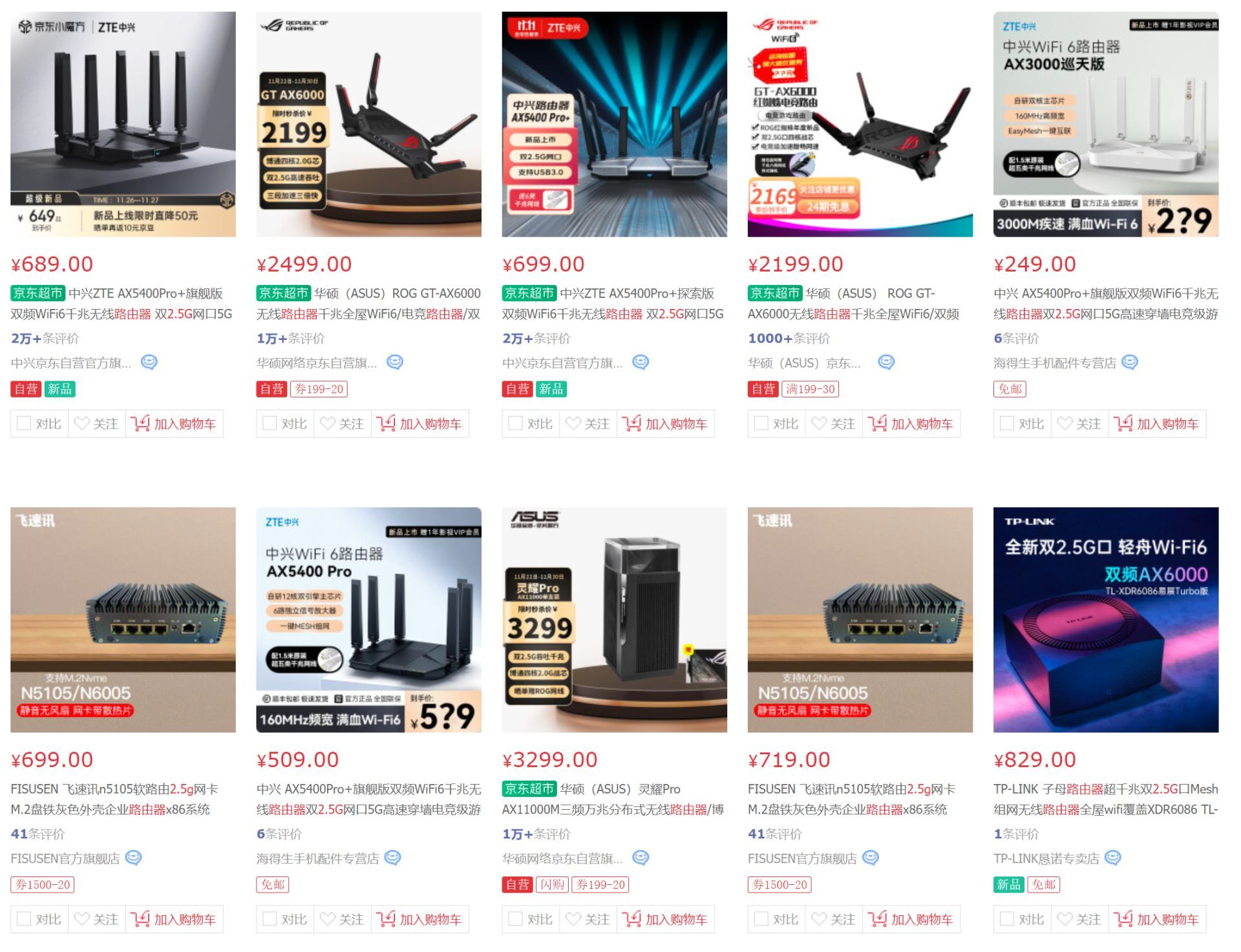

其实你搜索一下京东关键词,双2.5G网口的路由器,普遍的价格都要900 -1000打上,他这个649的价格已经是非常划算了,可以说是市面上最便宜的双2.5G网口的路由器了。

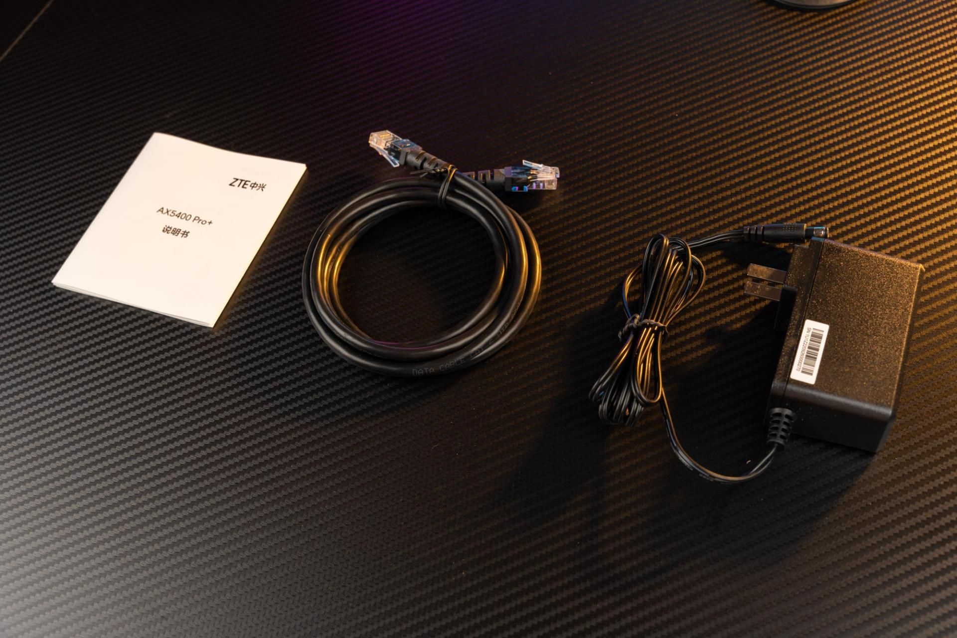

配件方面异常的简单,一本简单的说明书,一个电源适配器以及一条网线。

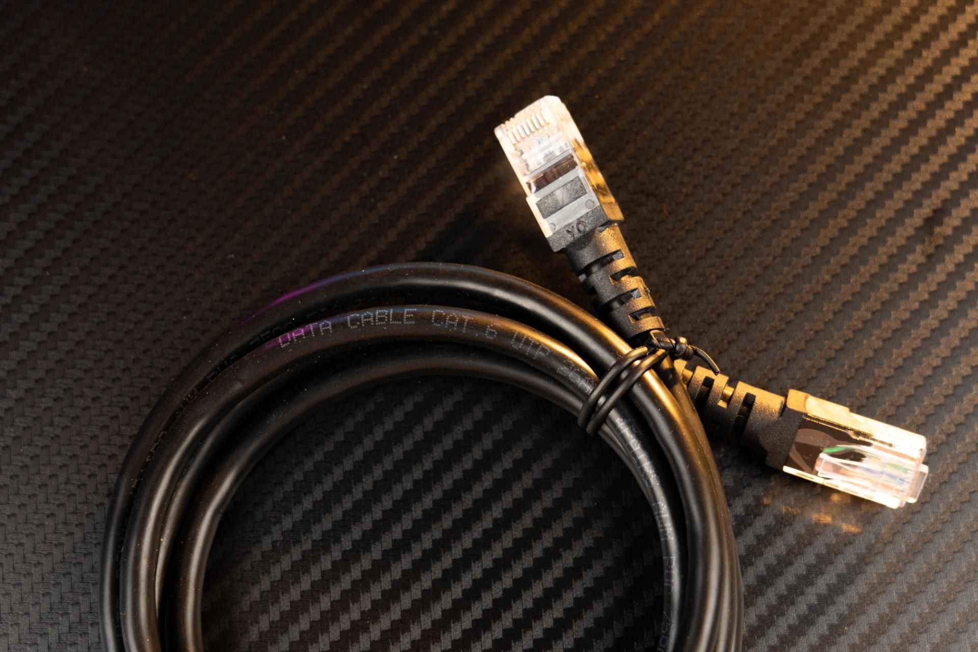

网线这里可以看到是一条6类线。长度的话大概是一米,顺带科普一下6类线,它的理论传输速度是1000Mbps,看不懂这个数字的含义没有关系,你只要知道:就算拉千兆宽带它也是可以胜任的。

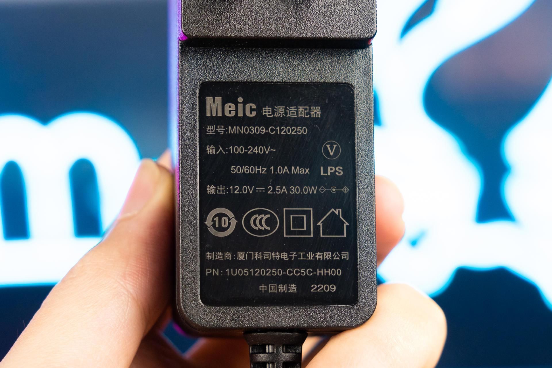

电源方面输出12伏2.5安30瓦,DC接口,来自厦门科司特电子工业有限公司,查了一下,这家公司真的非常的厉害,注册资本1.6亿,24小时不间断运行,这个电源应该非常有质量保证了。

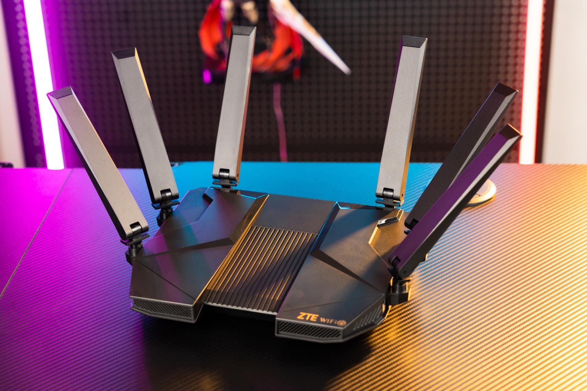

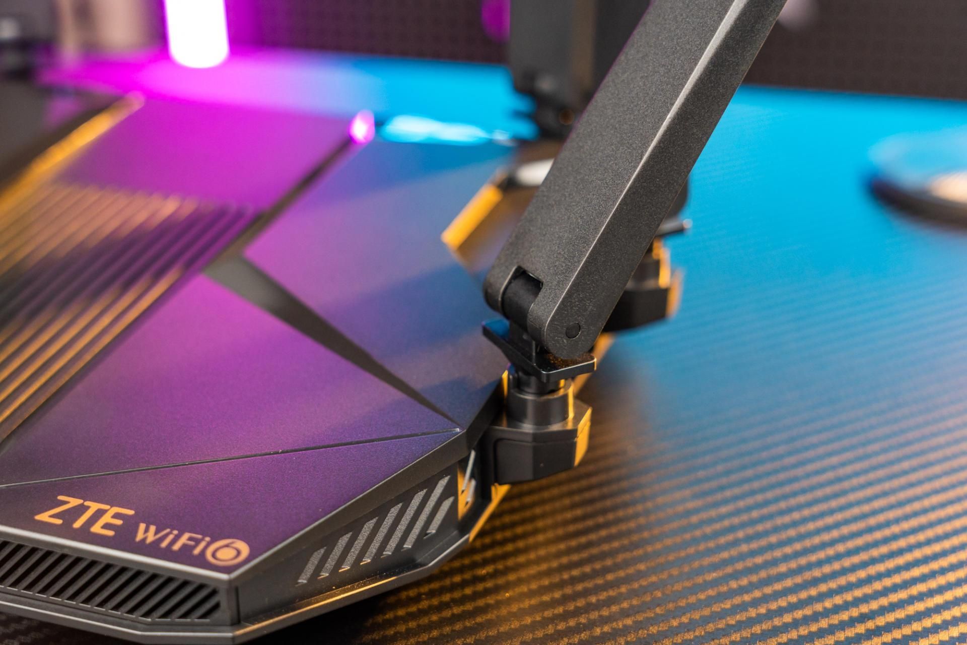

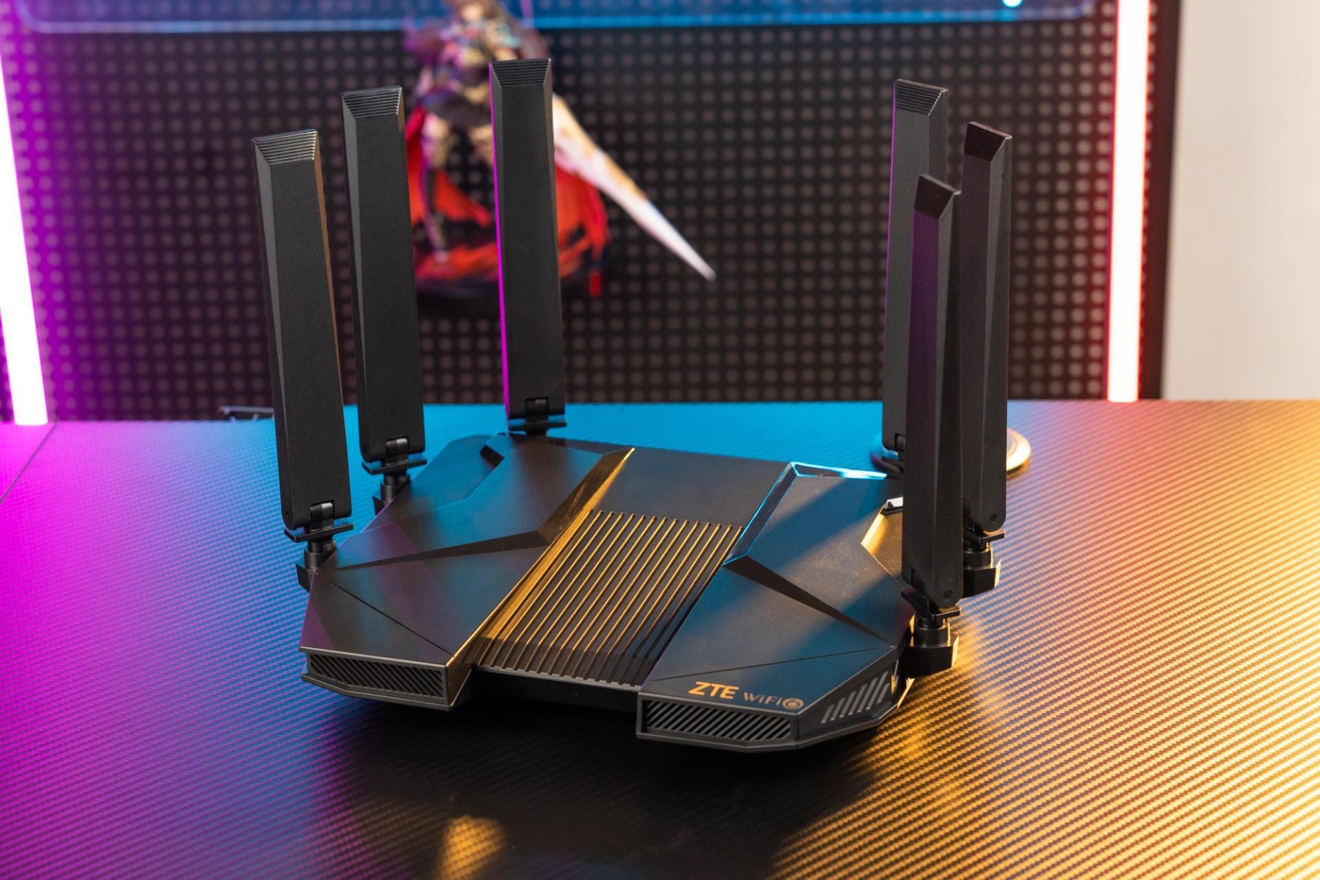

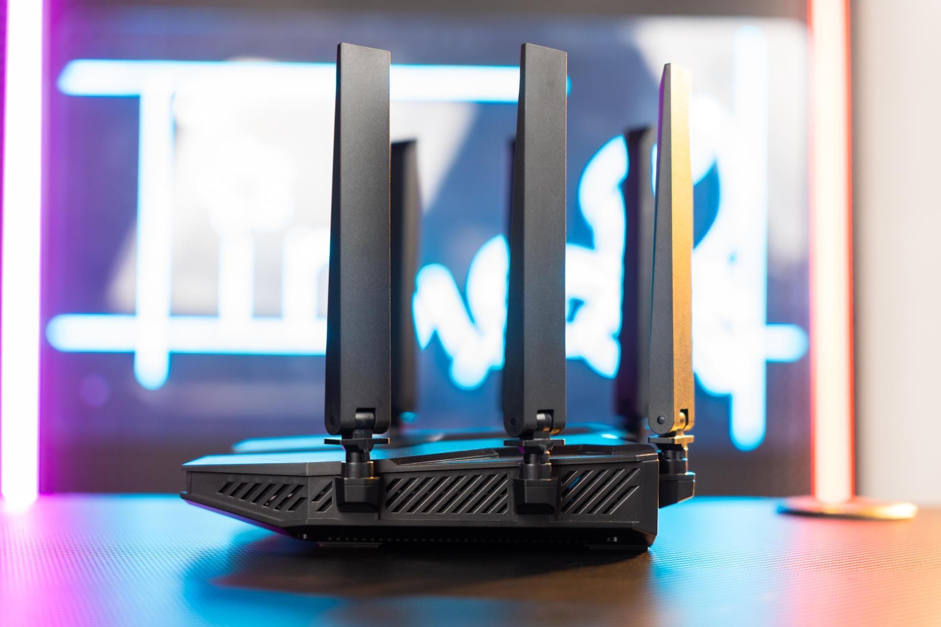

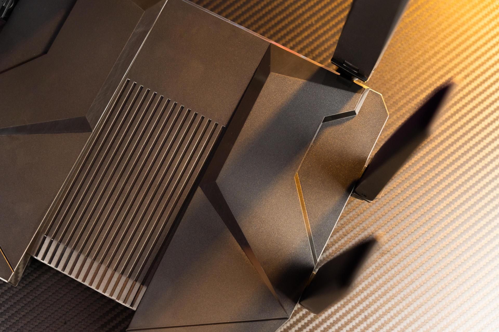

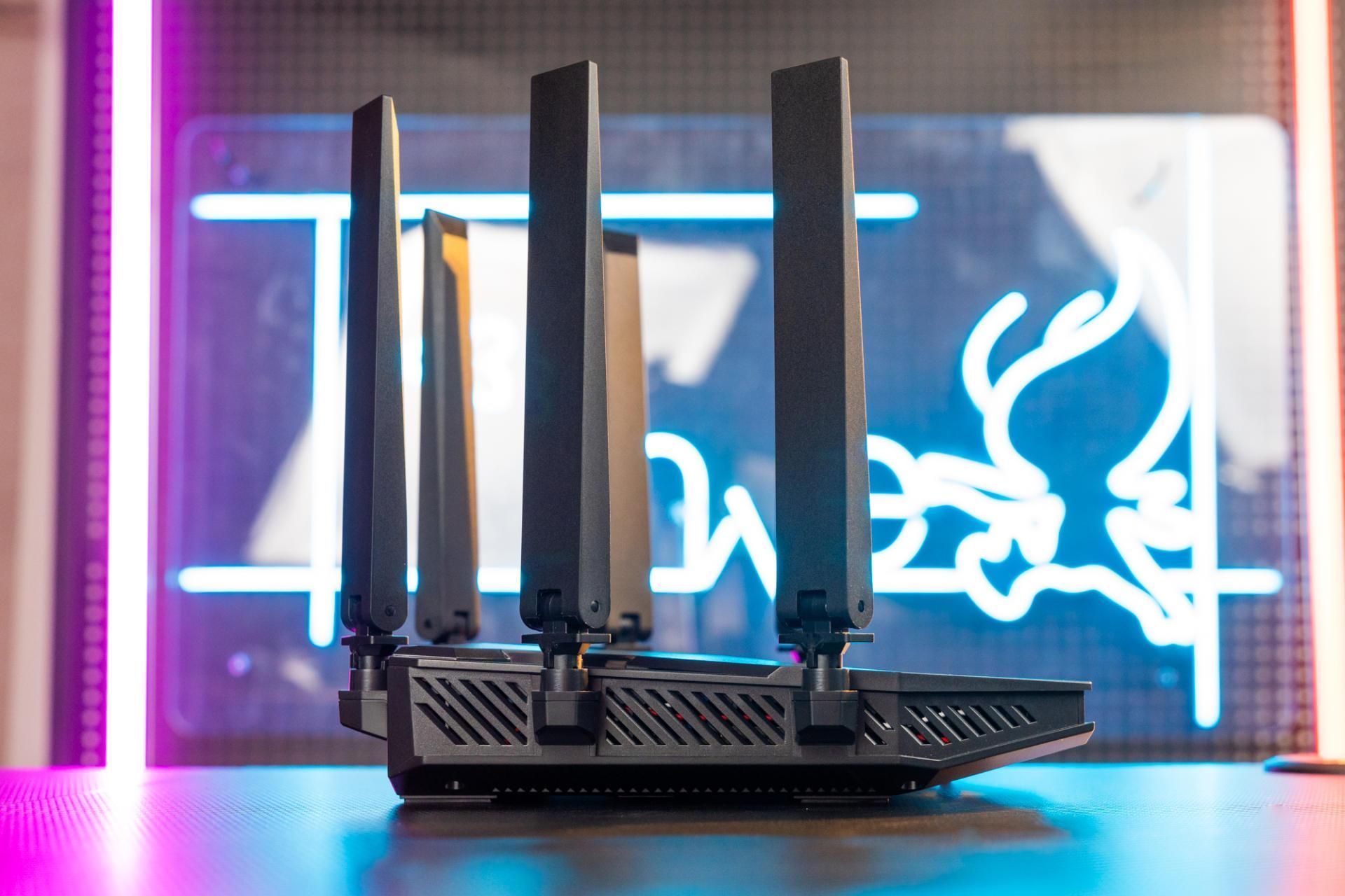

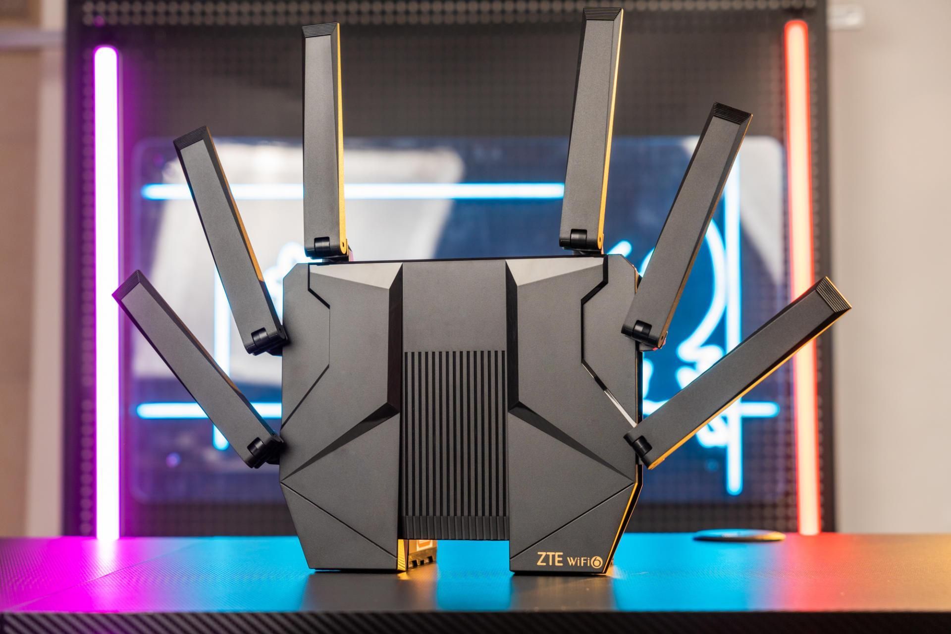

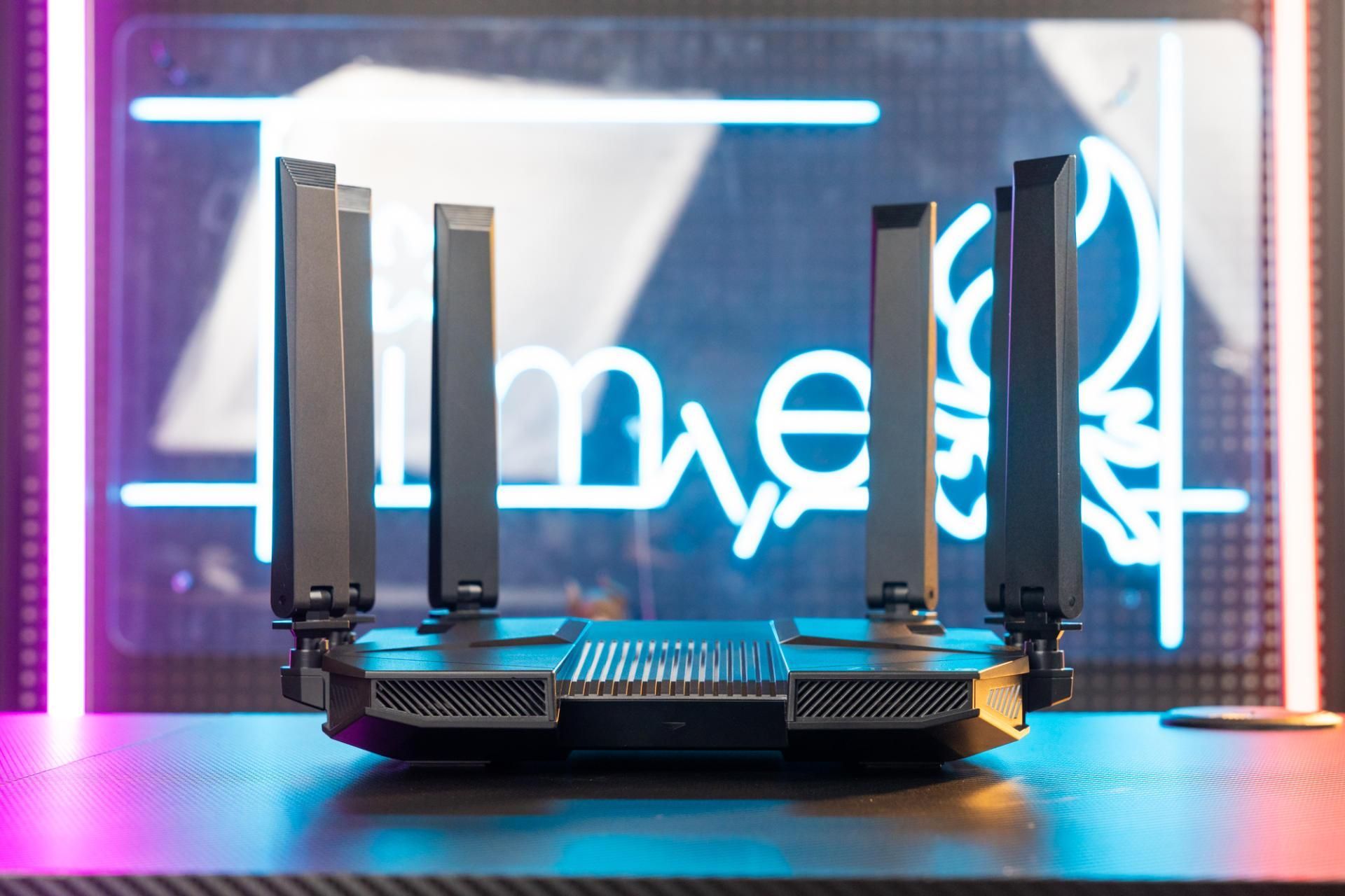

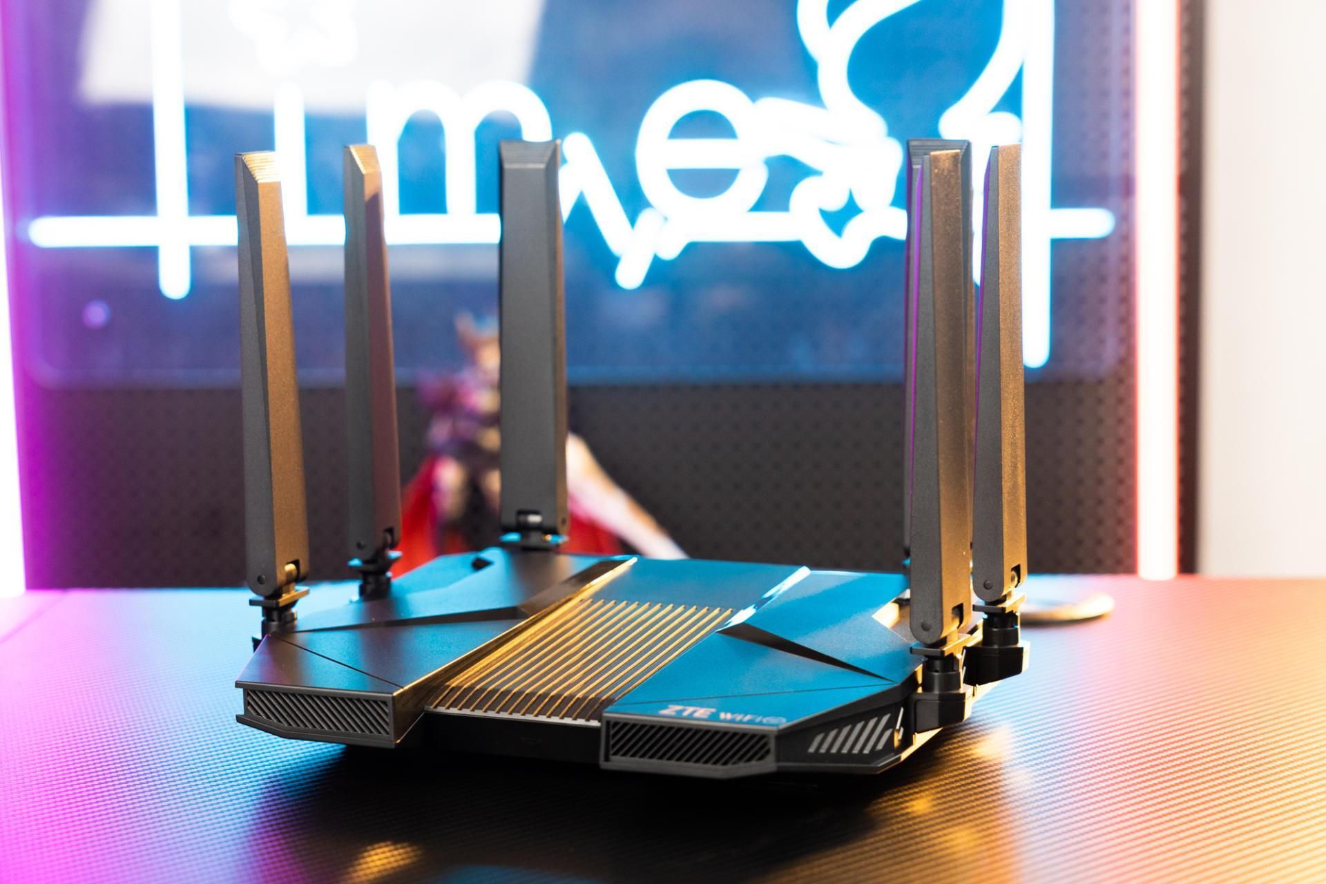

整个路由器给我的外观就非常的硬朗,科技风。一点都没有圆润的百元家用路由器感觉,外观看起来非常像一个飞行的战机,科技感满满,个人感觉在路由器外观设计之中,中兴的这一个设计算得上是中上水平了。

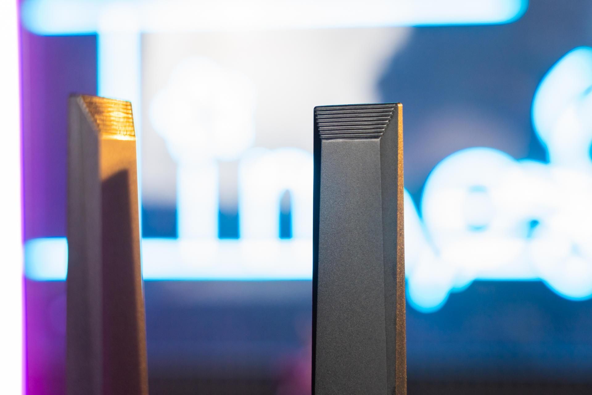

天线方面采用的是硬朗的斜边切角,能够后仰180度以及旋转360度。

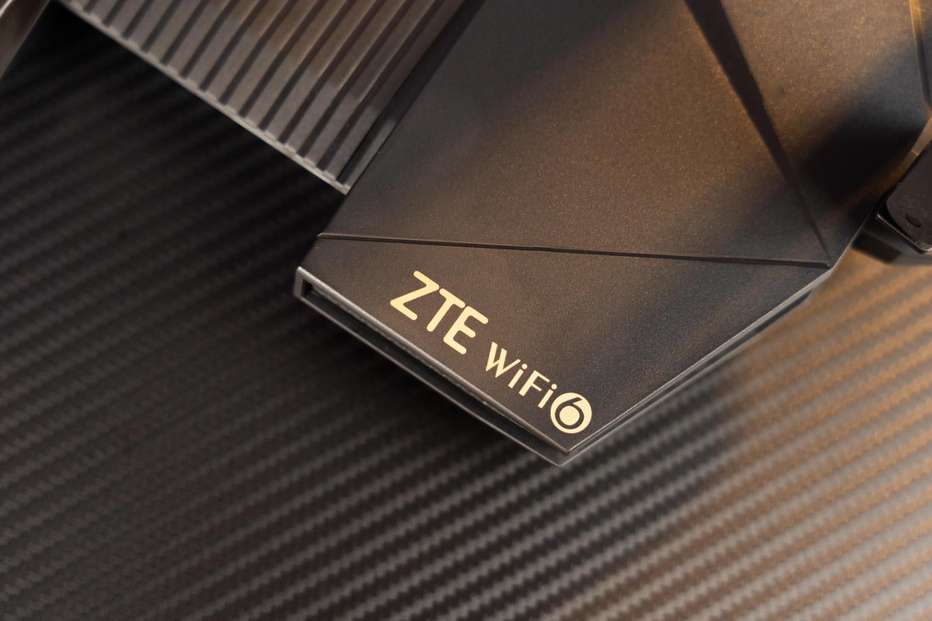

右上角有写的中心WiFi6的图标logo。

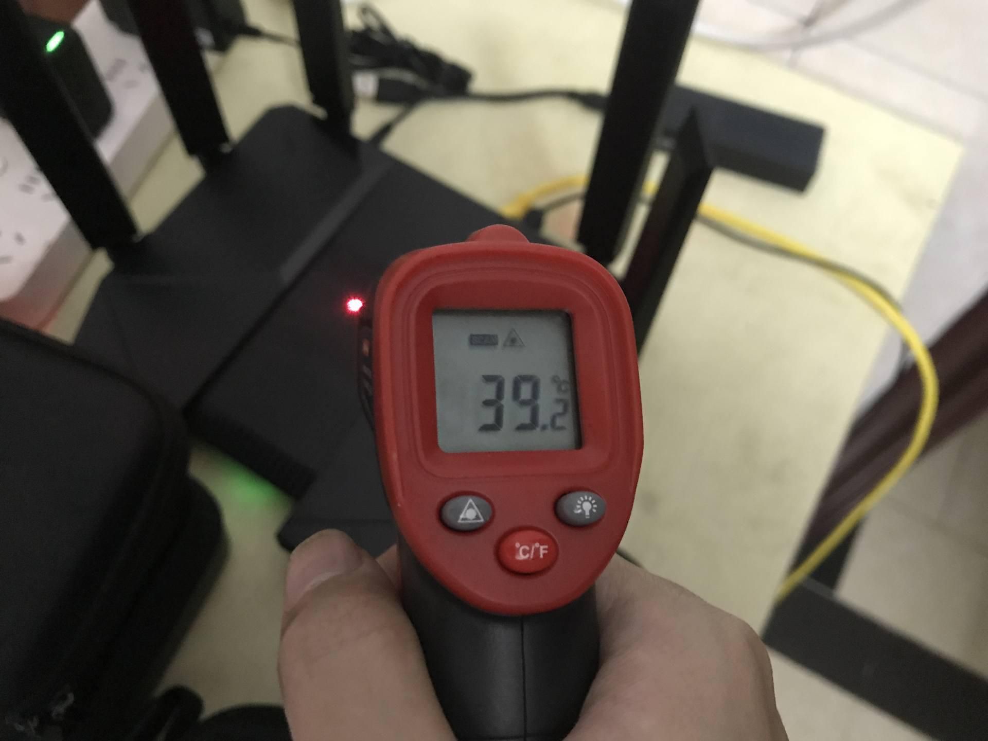

左右两个侧面均带有散热孔。实际使用的是时候散热效果非常不错,温度最高的地方也不超40度(室温24度)

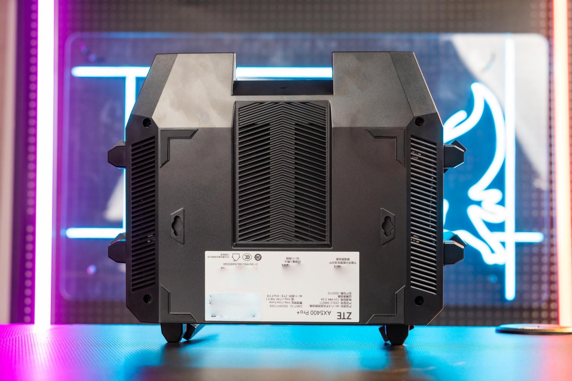

底面也有散热孔,支持壁挂,也可以把天线直接立起来,壁挂在墙面上。
最后再来几张美图欣赏一下这个外观,这一个外观设计的质感真的非常的好。我们简单过一下,毕竟外观这个不是本期的重点。

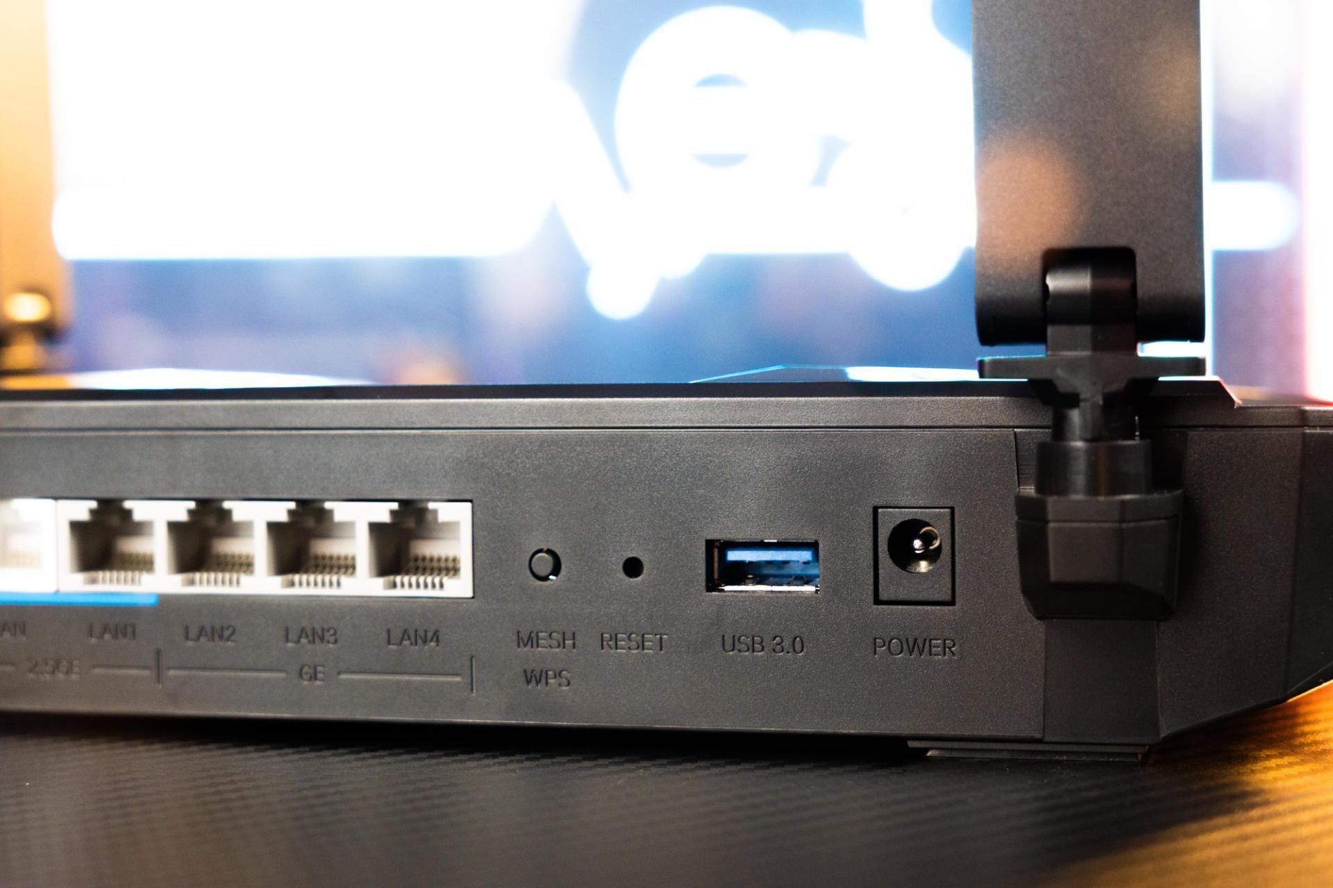

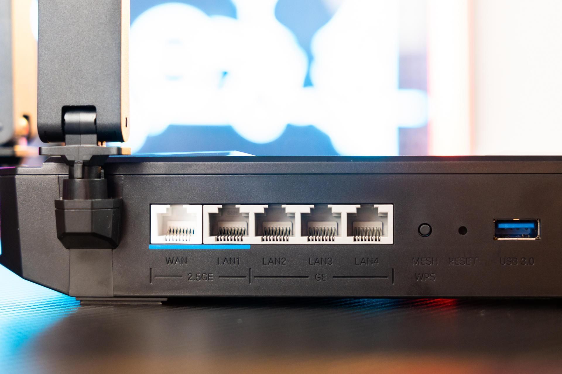

终于来到本期的重点了,买这一个路由器到底能干嘛?我们把路由器转到他的背面,主要的这两个地方。第一就是他的这一个USB3.0接口,能够外接一些U盘或者机械硬盘,做一个FTP共享(稍后做介绍,别急)

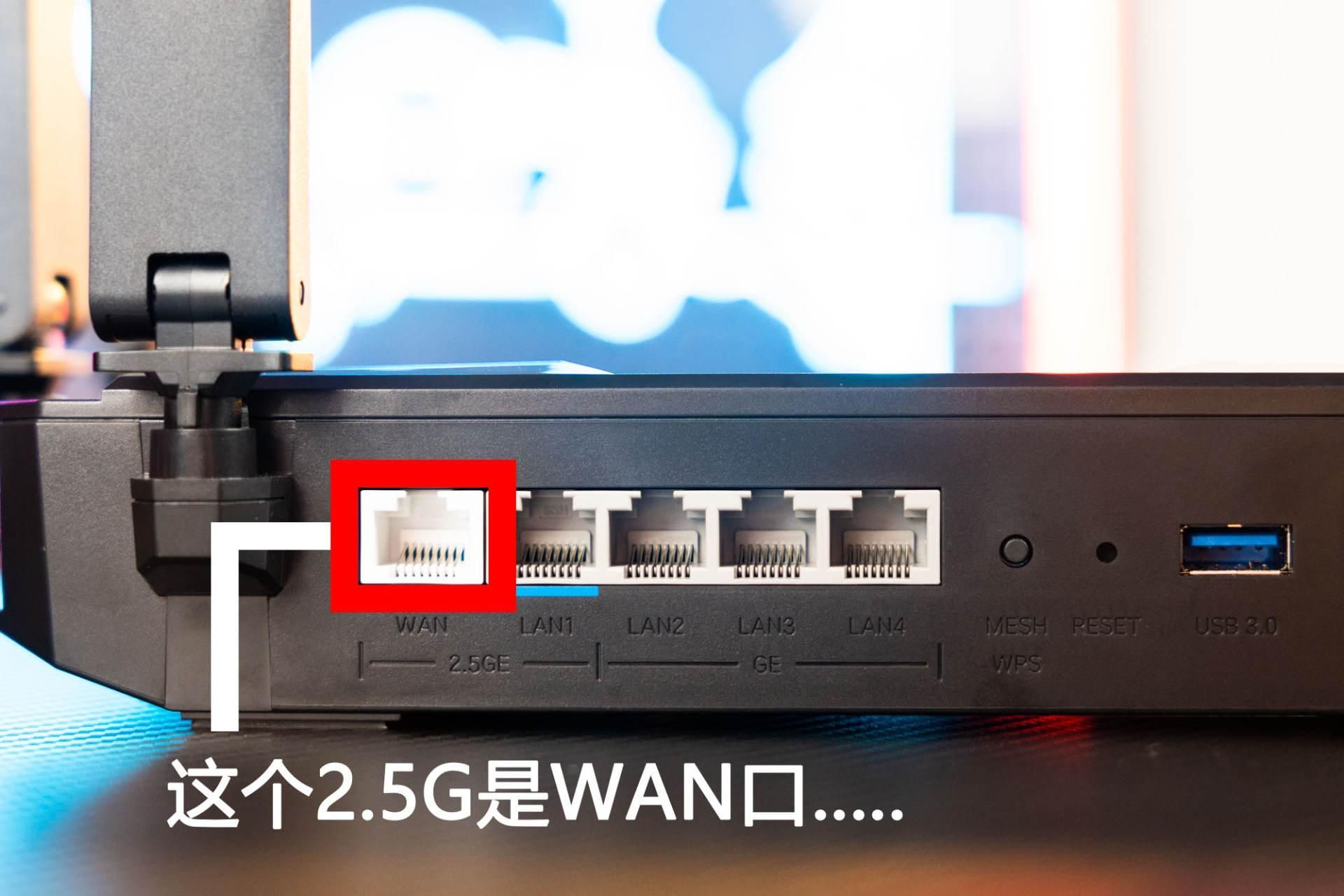

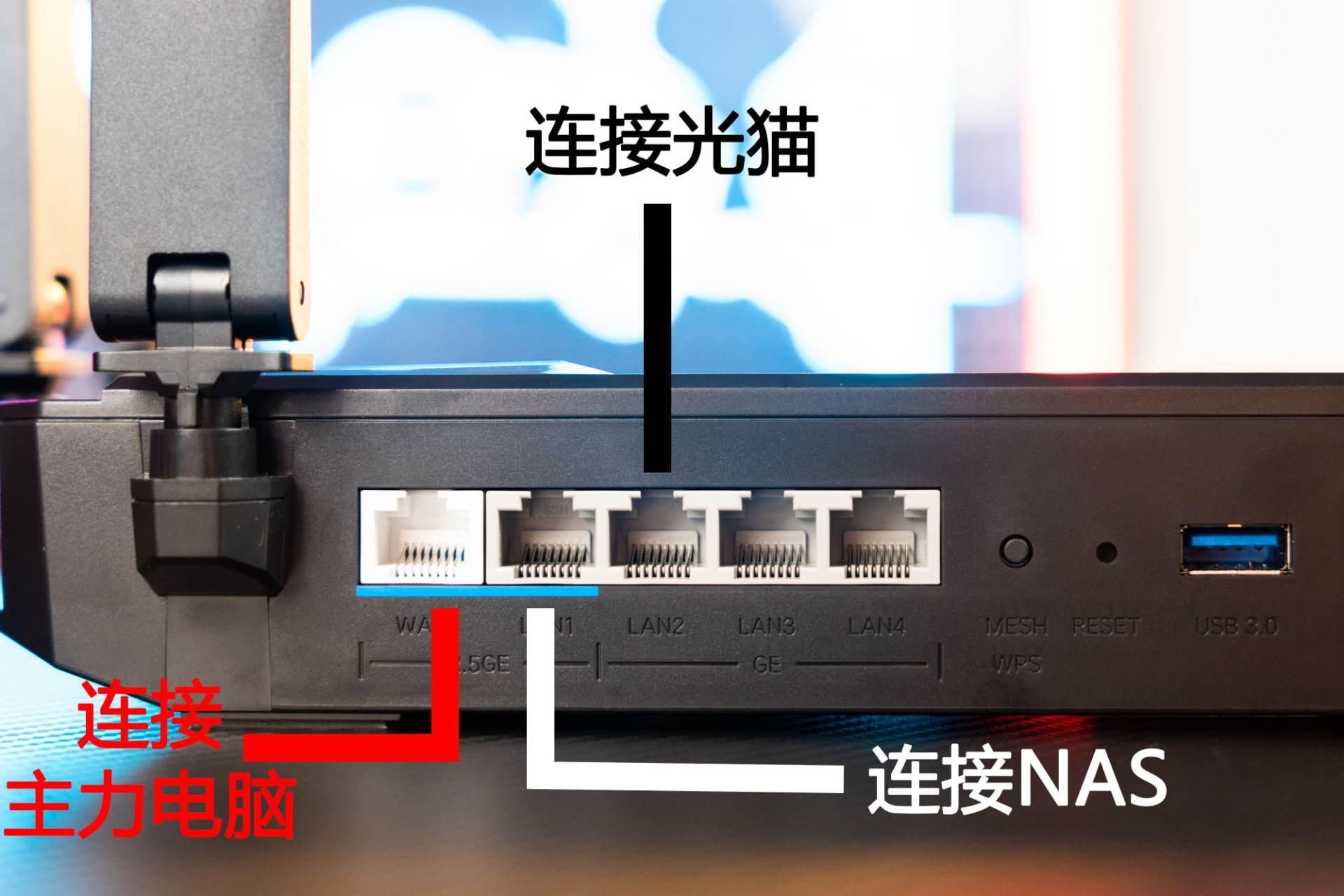

重中之重来了,就是它背面的这两个写着2.5G的网口了。这两个接口就是这一个路由器的核心。

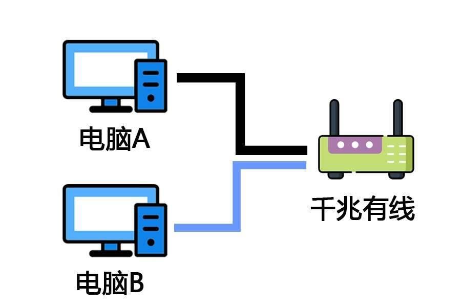

这里再顺带科普一下,一般我们家用的网络接口没有特别标明都是千兆的,千兆的意思就是1000Mbps,1000Mbps÷8=125MB/s,理论的传输速度,就是125兆每秒。比如两台电脑都通过网线连接路由器的接口,两台电脑之间再建立一个smb文件共享,那么他们之间的传输速度最大不会超过125兆。
要知道我们现在使用的普通SATA硬盘的速度就不止125MB/s,好一点的机械硬盘也能达到180MB/s,而M.2的固态硬盘更不用说了,随随便便就能跑到300-400MB/s。这个时候路由器的网口就会成为制约速度的一个瓶颈。而2.5G的网口就是为了突破这一个100兆的速度而存在的。2.5G就是2500Mbps。2500Mbps÷8=312.5MB/s。

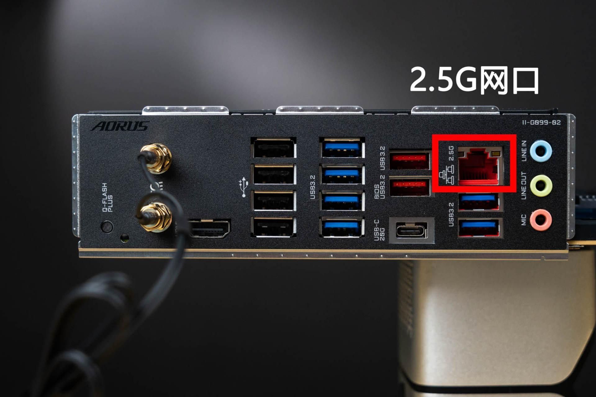

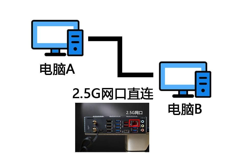

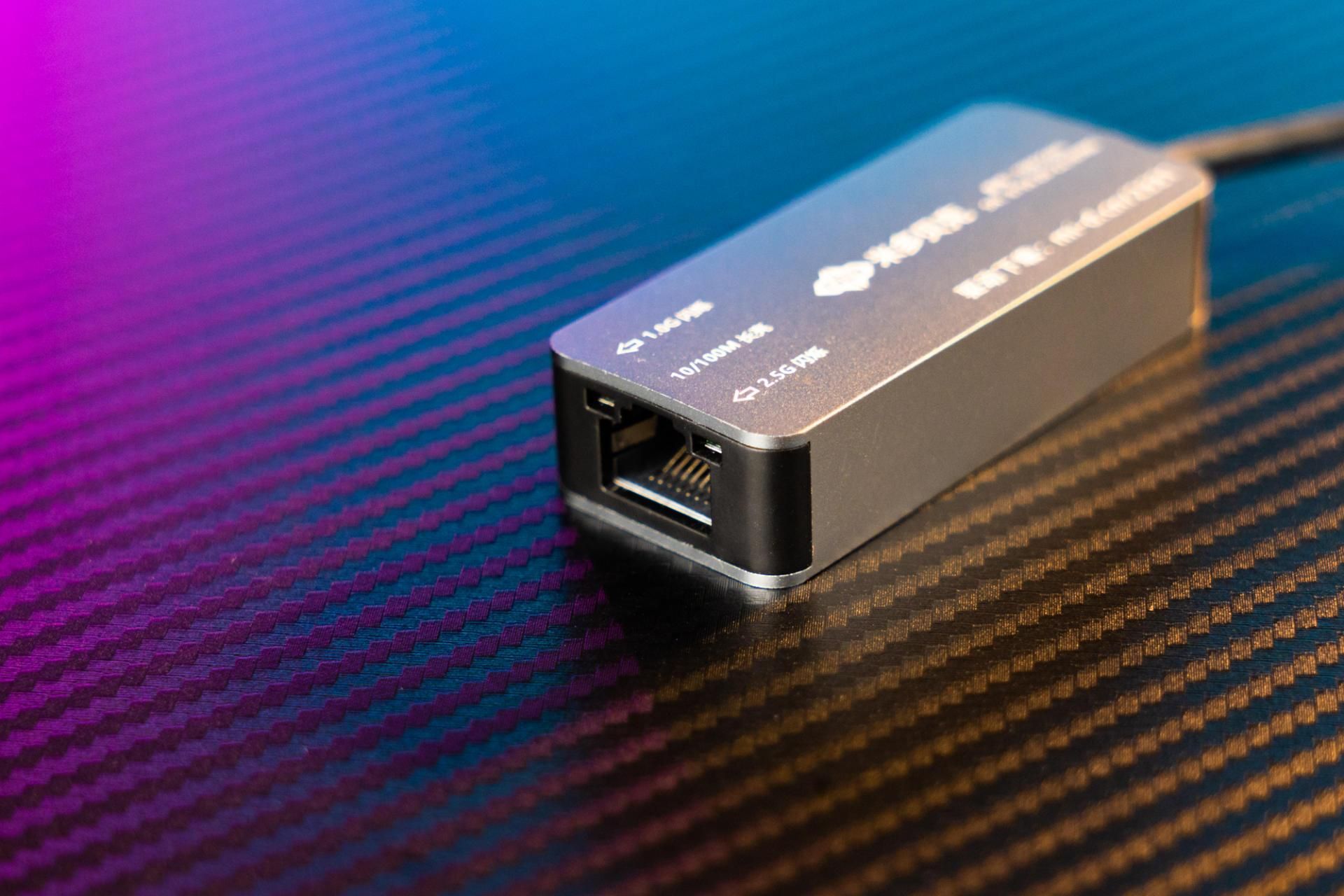

也就是说我们两台电脑都连接上路由器的2.5G接口,那么这两台电脑通过路由器来传输文件,理论上就可以达到300兆每秒的速度。说干就干这里直接连接上去,顺带一提,你的电脑必须要支持2.5G的网口才可以。一般现在比较新的电脑主板,上面都会标注着2.5G网口的标识。

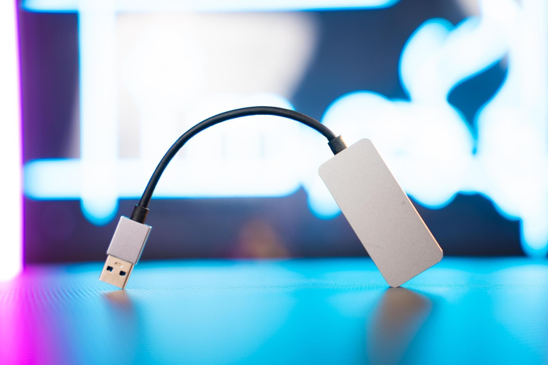

要是你的主板或者设备没有2.5G网口也不用灰心,只需要购买一个2.5G的USB转接卡就可以了,几十块钱就能解决问题。

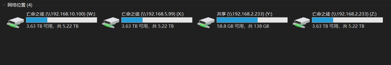

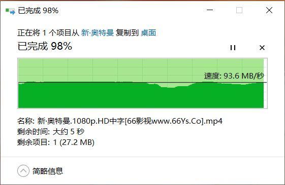

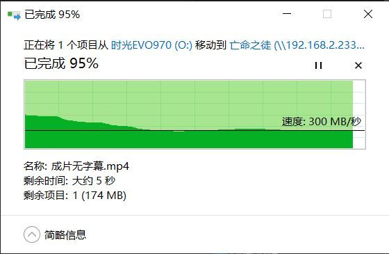

前期工作都准备就绪,直接连接上电脑,可以看得出来,在两台电脑也是新建一个smb共享,传输的速度轻松就跑到了300兆每秒。

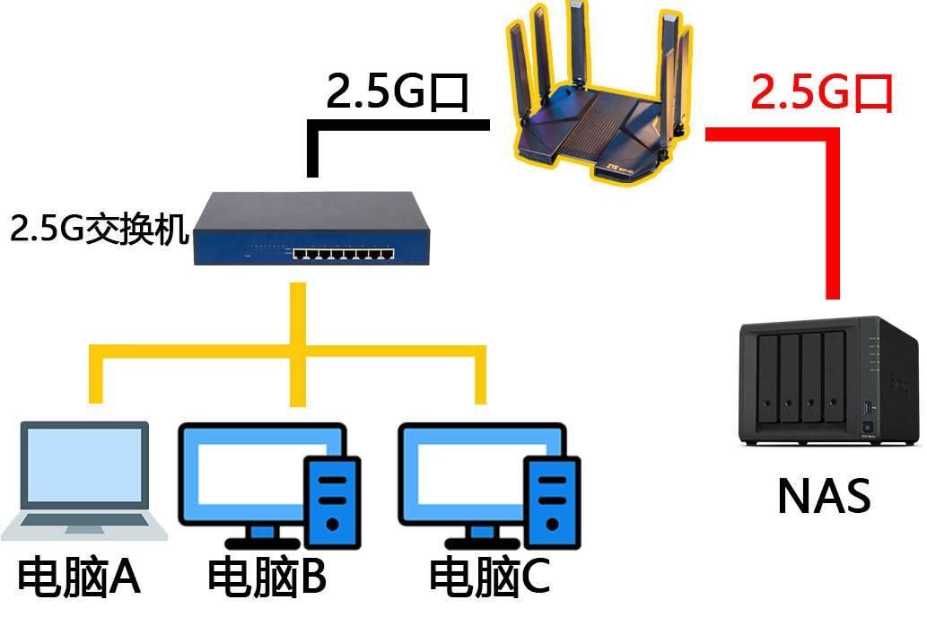

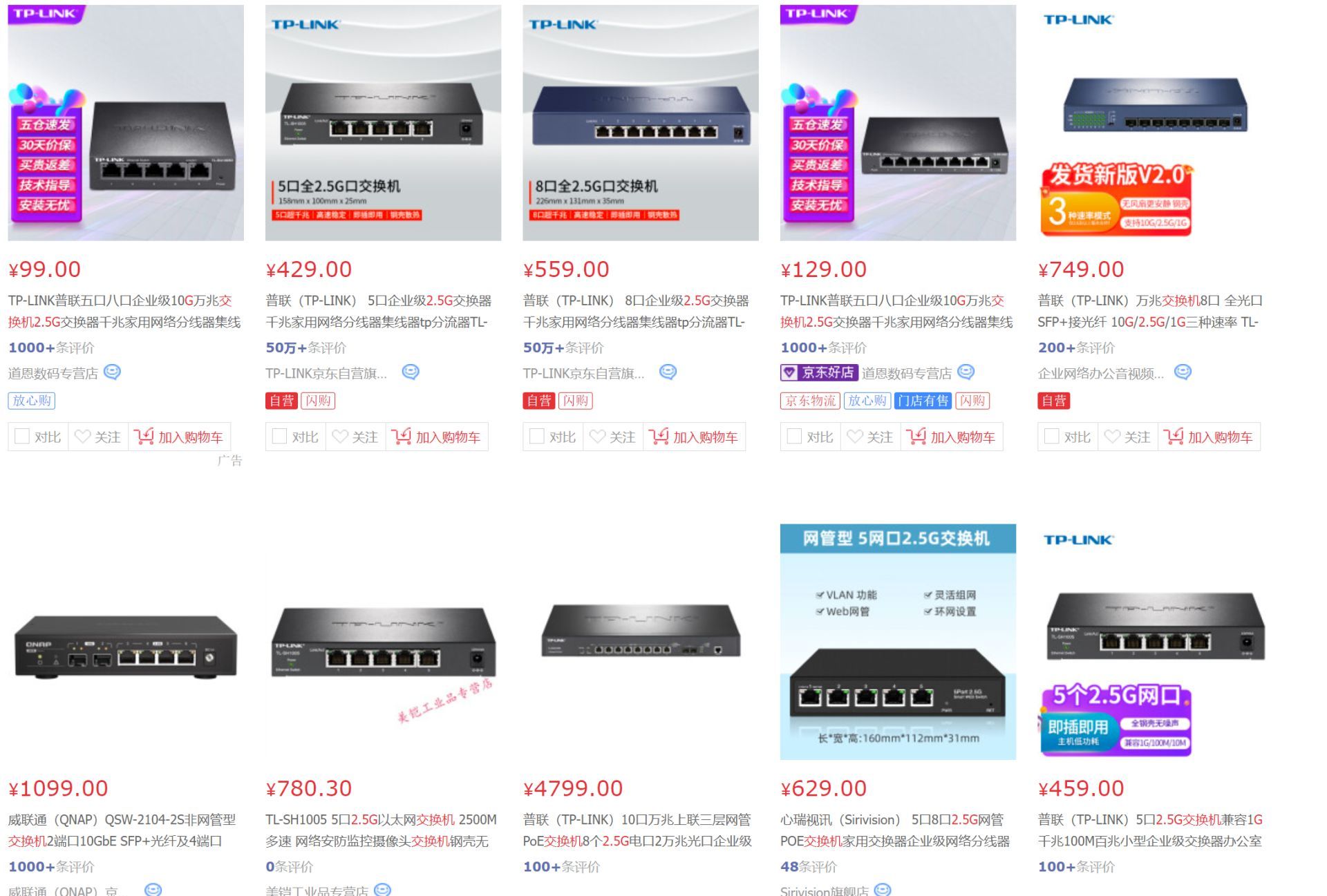

所以买2.5G的路由器,最好是带两个2.5G接口的,一个2.5G接口的话其实用处并不是很大,虽然能外接一个2.5G的交换机,但是那也是一笔额外的消费。。。。(也不便宜)

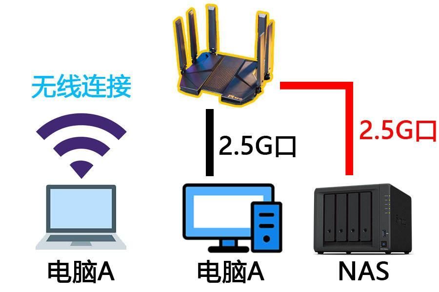

上述方案是最简单也是最实用的使用方式,但是实际上通过两个2.5G网卡直连也是能达到相同的效果。接着就来介绍第2种组网方案。

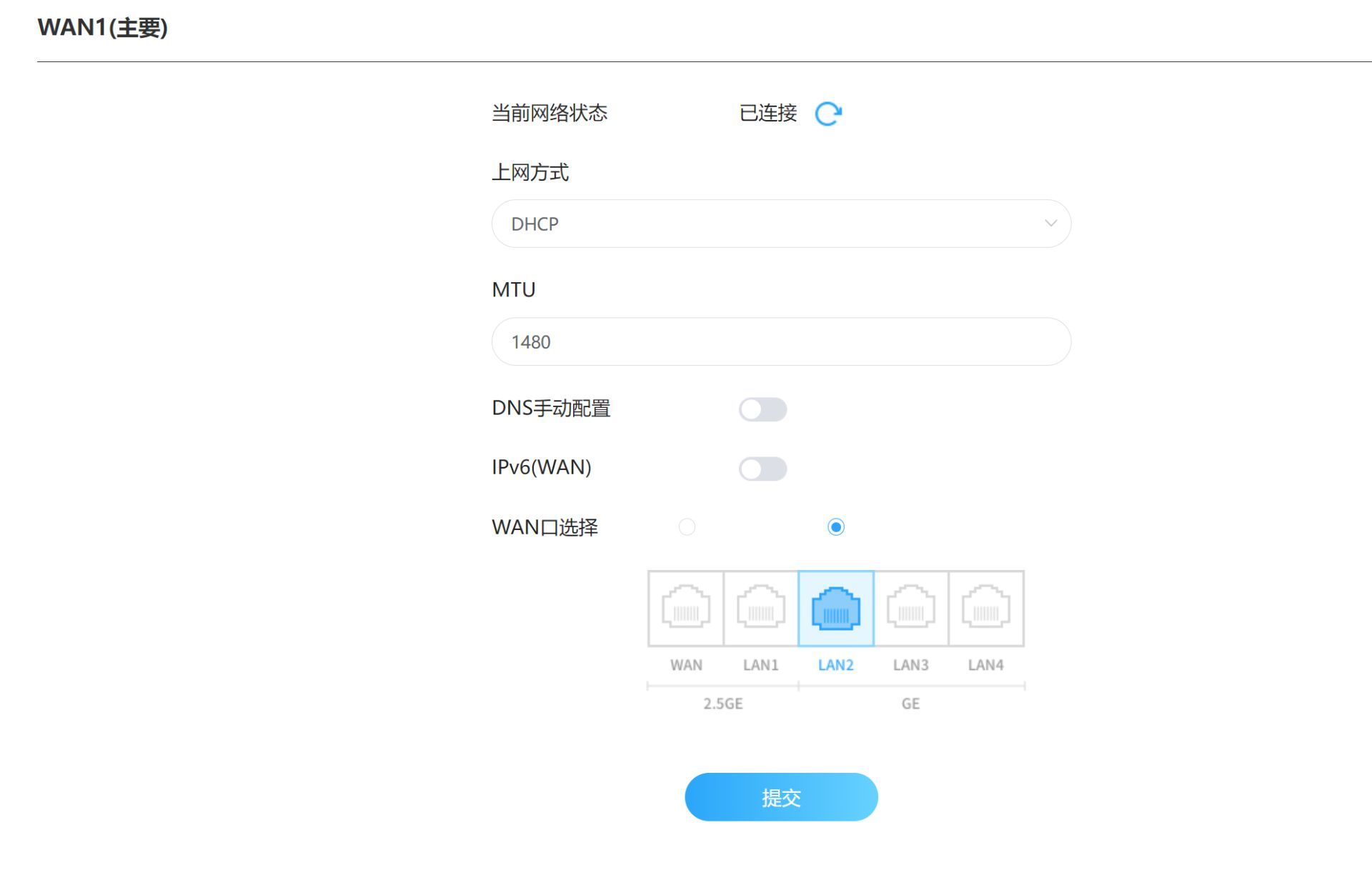

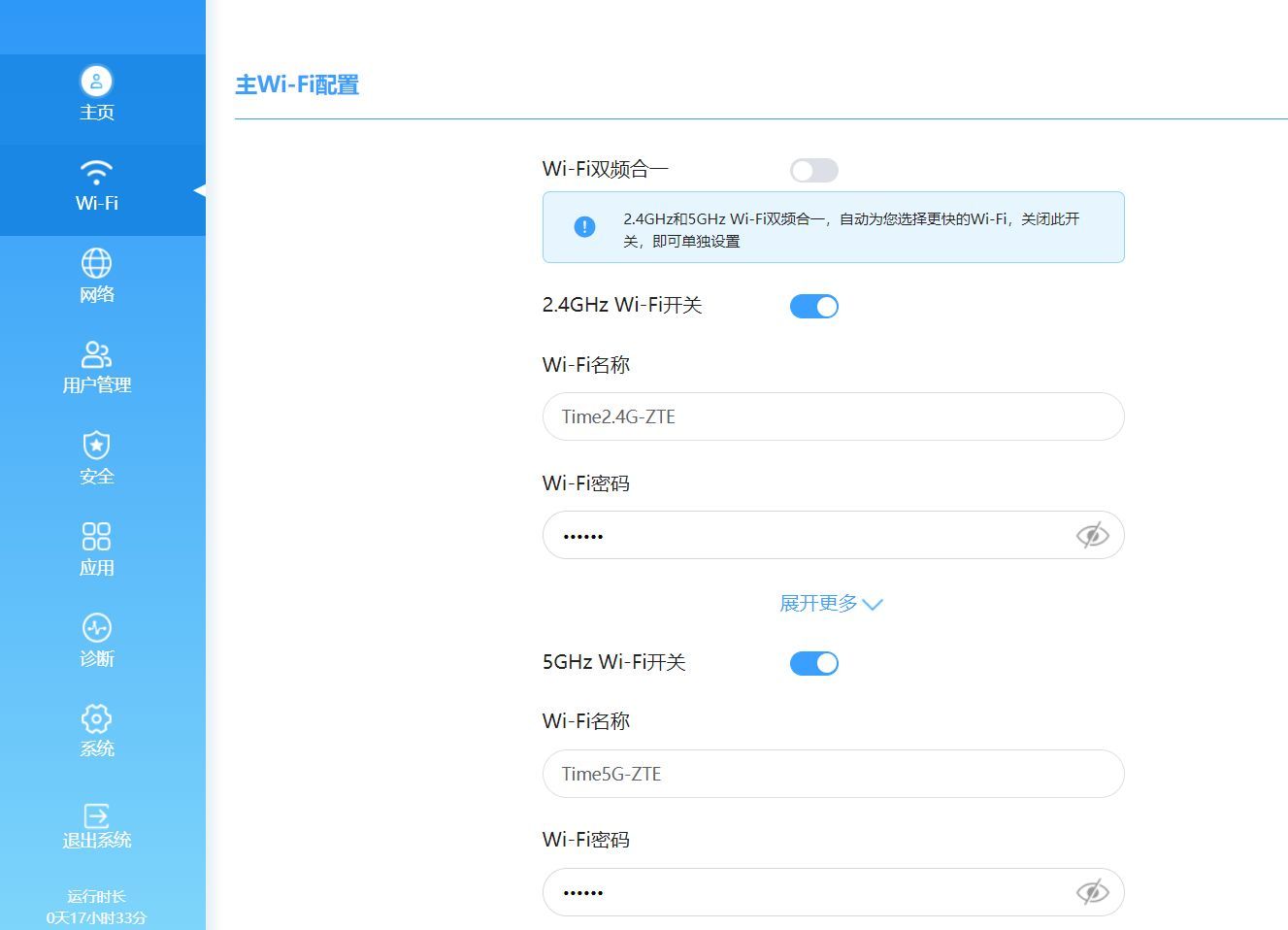

这个时候我发现了一个很狗的事情,这一个路由器居然其中一个2.5就是WAN,也就是说连接光猫就占用了我一个2.5G网口,而其余的接口都标注着LAN口,还好我在设置里面找到了可以把其中一个LAN口设置为WAN口,那么两个2.5G接口就能空出来了!中兴牛逼!

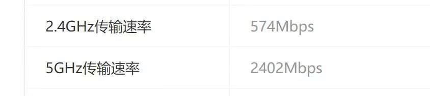

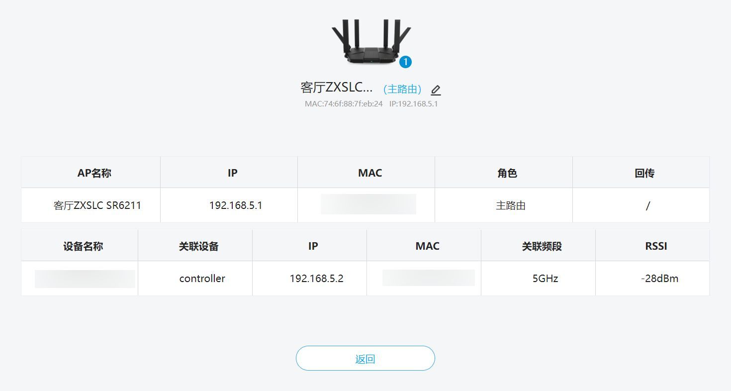

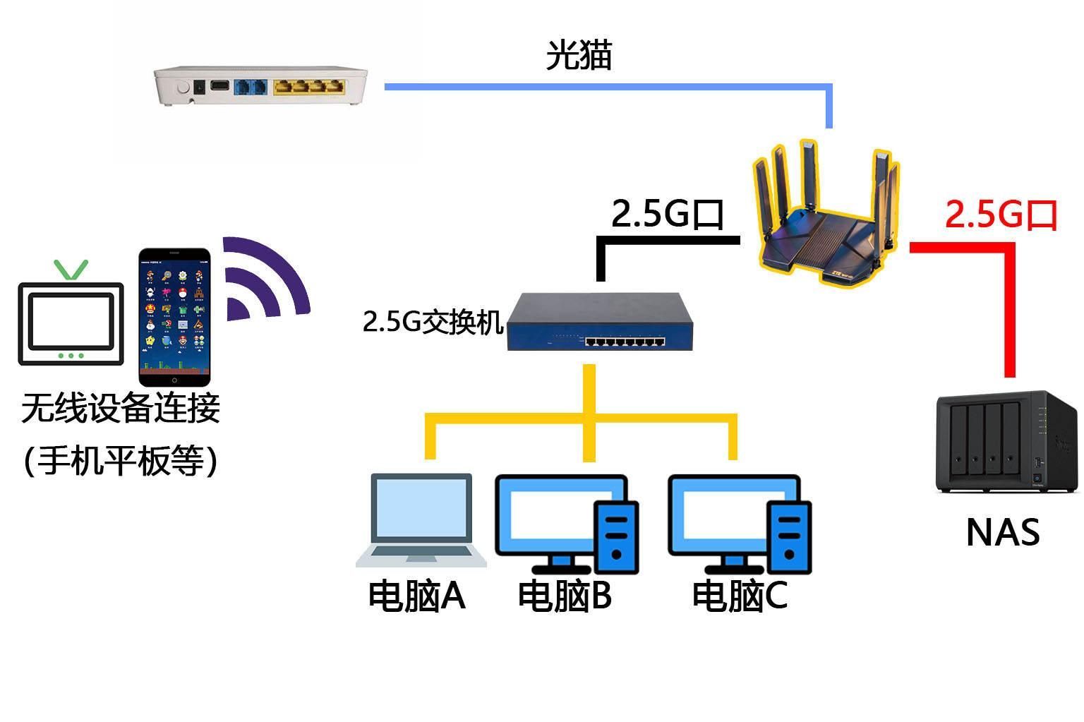

把NAS连接路由器的2.5G接口,路由器是支持WiFi6的,在接口设置里面可以看到5GHz传输速率,能够达到2402Mbps,就是无线传输能够达到300兆每秒。

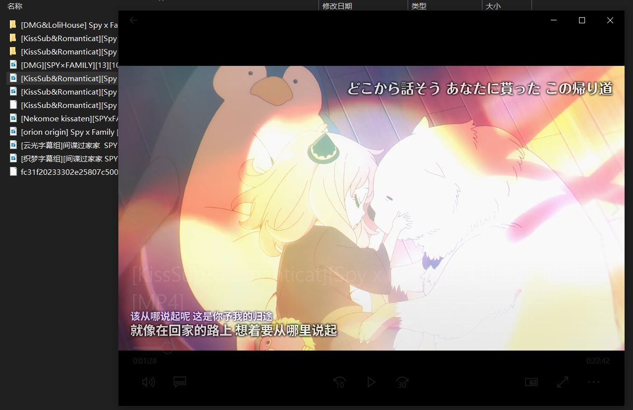

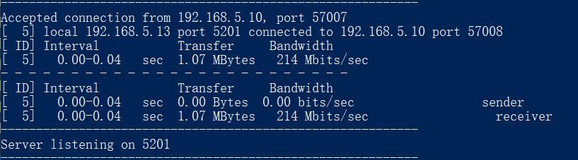

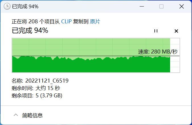

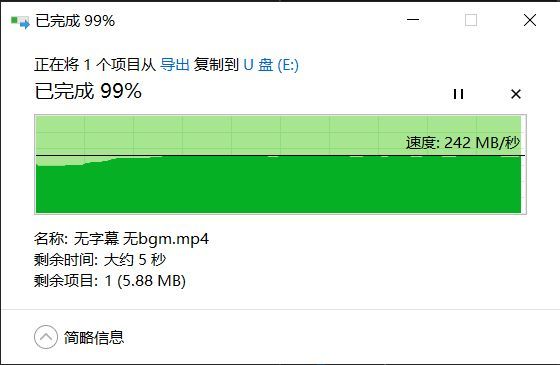

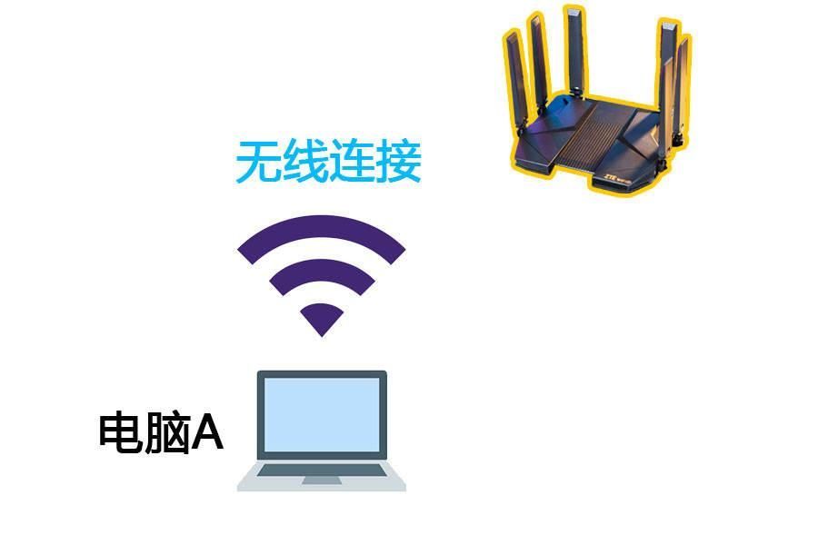

实测一下,使用收到其他维修同行的一台支持WiFi6无线的电脑设备,无线连接路由器,在同一个房间里,甚至跑出了比有线还要快的速度,达到了280兆每秒。在iprf也跑出来214MB/s的理论速度(这里很奇怪,理论速度居然比实际低了?)
路由器还额外空出了一个2.5G的接口出来,这一个2.5G可以连接2.5G交换机或者连接其他电脑设备,这样的话一些设备使用无线连接的时候,也能快速访问NAS里面的文件啊,终于能够突破千兆的速度了!

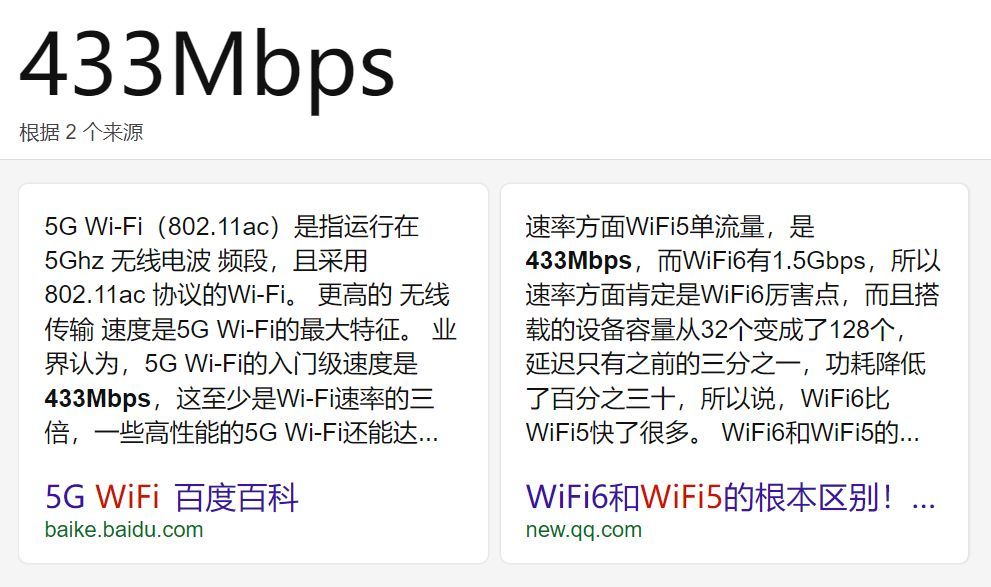

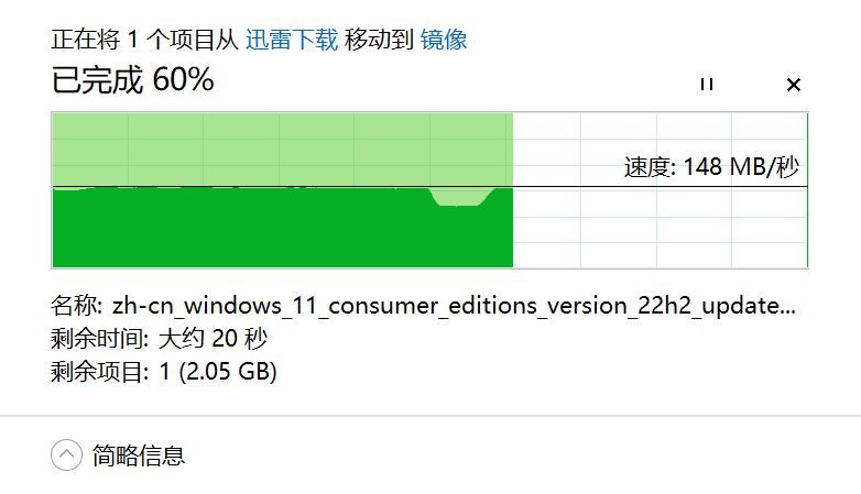

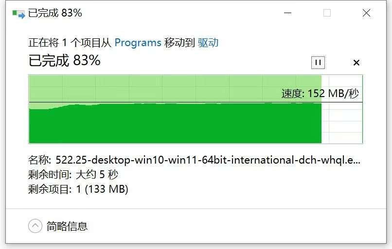

一些老设备只支持WiFi5(WiFi5最大支持433Mbps的传输速度)我这里也测试了,以在传输文件的时候, WiFi5也能达到148兆每秒的速度。
自此2.5G网口的组网方案正式完成了,这一套也是折腾了我将近半个月。甚至笔记本电脑能够通过无线网络,直接剪辑NAS里面的视频素材,真的非常爽,有一种未来科技的感觉。
当然,也可以好好利用两个2.5G口,节省收到其他维修同行的一台2.5G交换机的钱,毕竟2.5G交换机也不便宜嘛。

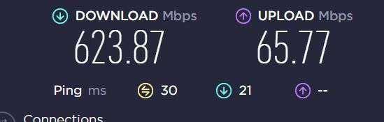

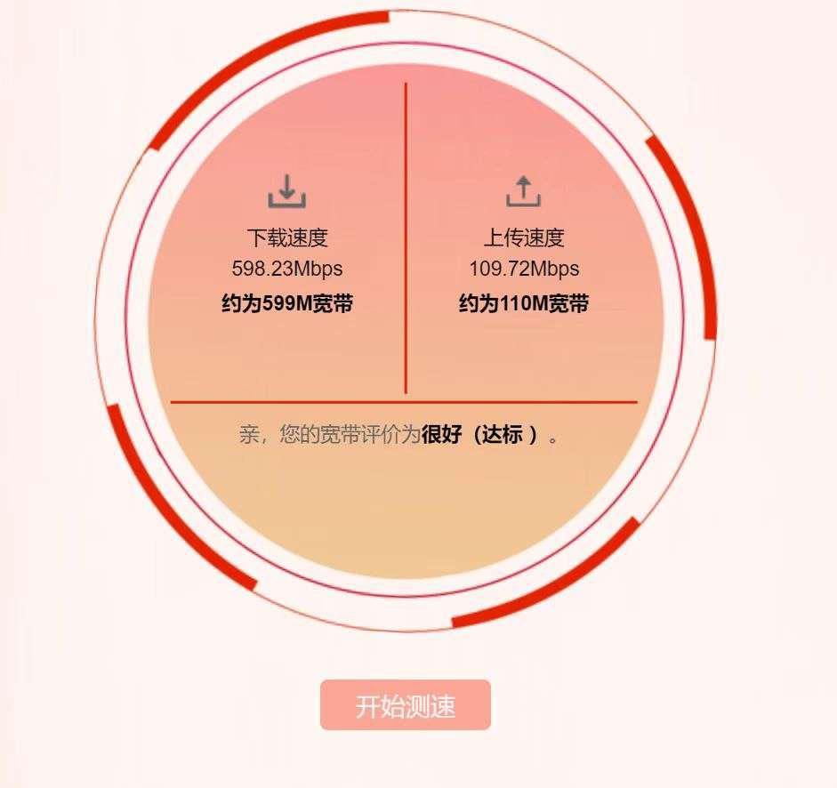

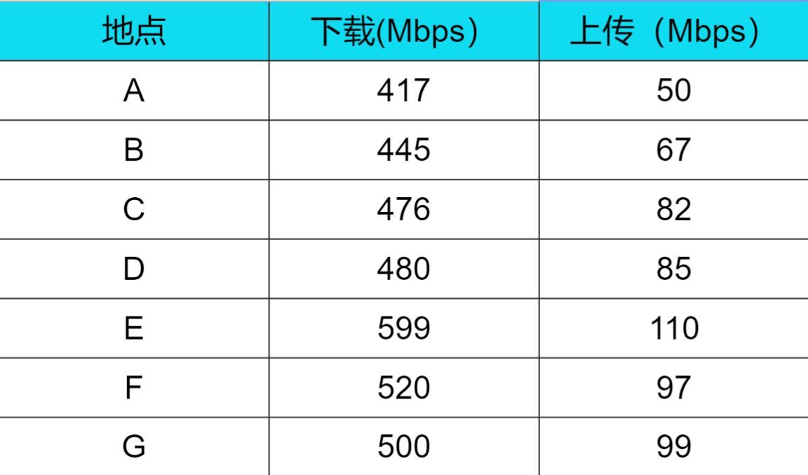

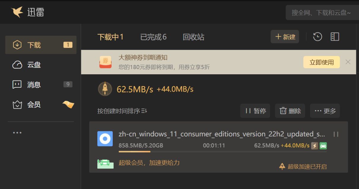

我这里家用的宽带是联通的500兆宽带。使用这一个路由器简单进行测试,能够轻松跑到599Mbps下行,上行也有110Mbps左右,可以说是跑满我的宽带。

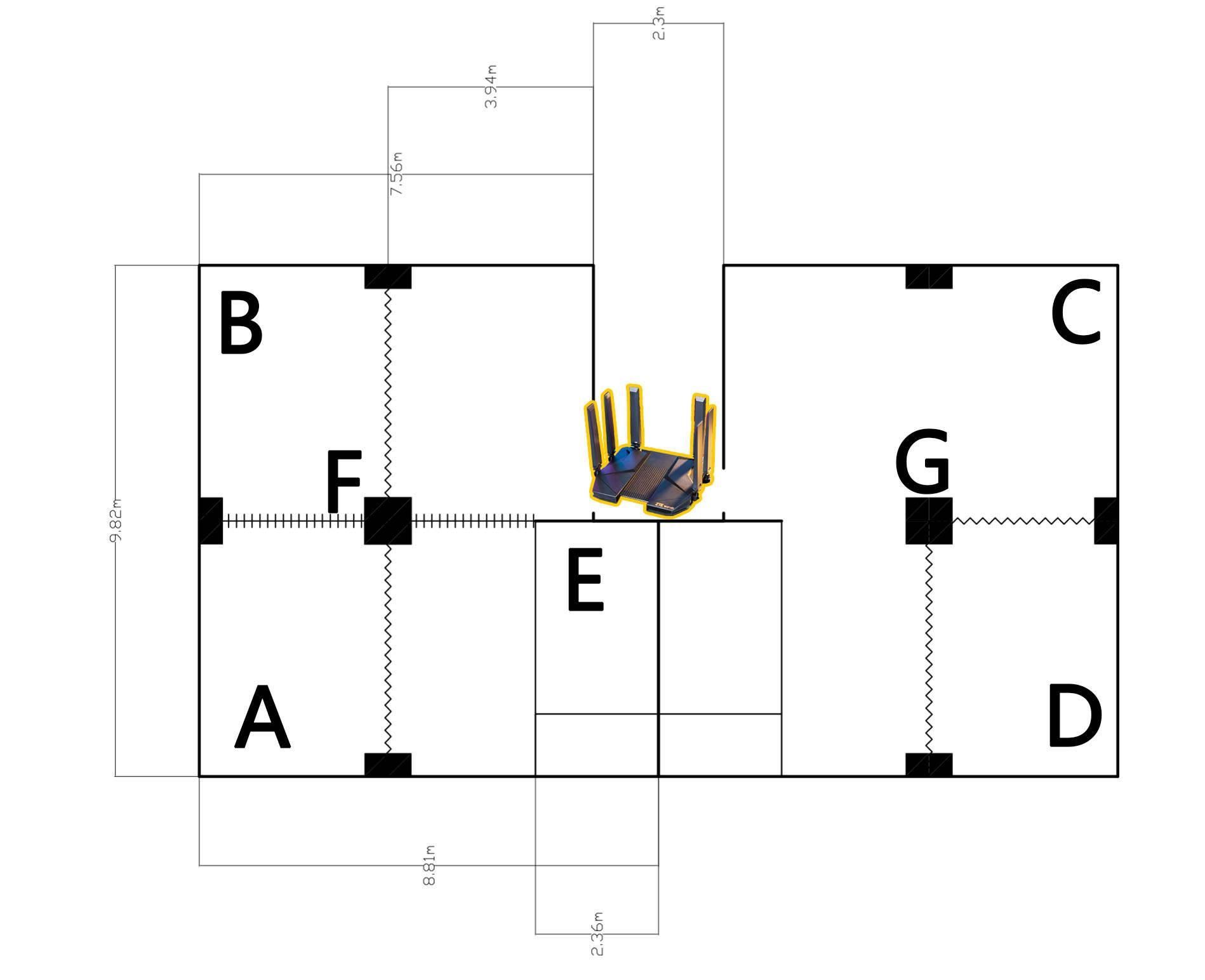

这里我也顺带测试了,在不同房间里面的速度,大家可以直接参考这一张图。可以看得出来,在我这一个90平左右的家庭环境里面基本上每一个房间都有信号覆盖。
在测试了多个点的速度之后,发现他这一个路由器呈现出来的发射信号是接近一个圆形。所以路由器放在客厅的中间,会比放在墙边要好一点。

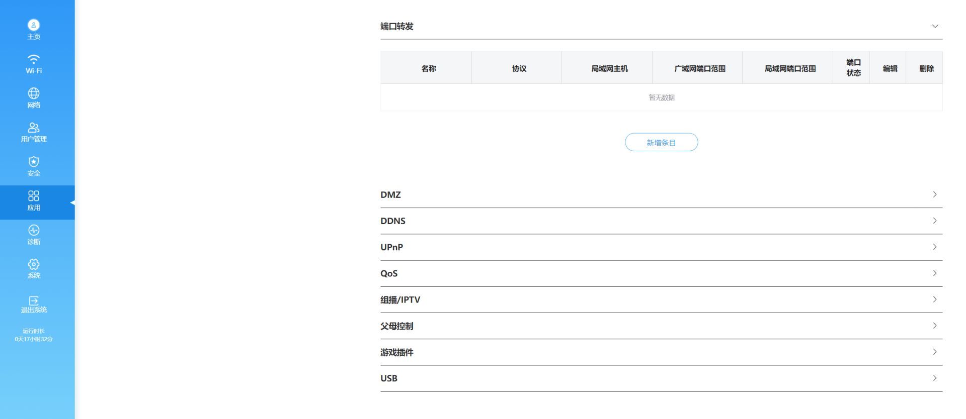

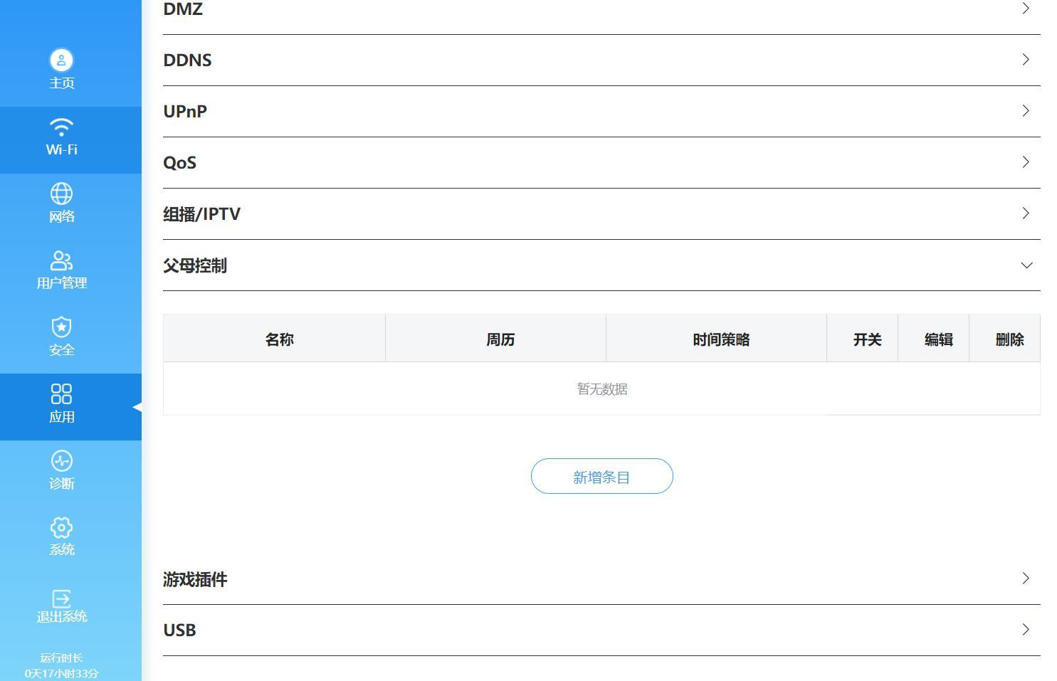

后台软件监看也可以看到是比较简洁,基本的端口映射,设备管理,用户管理,访客模式都是具备的,甚至还有父母控制模式,能够督促你家孩子戒网(笑)

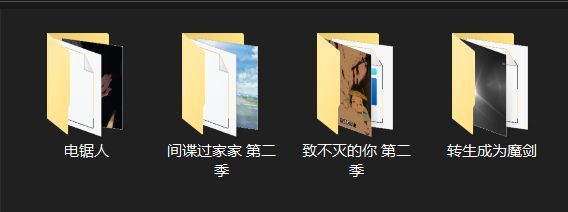

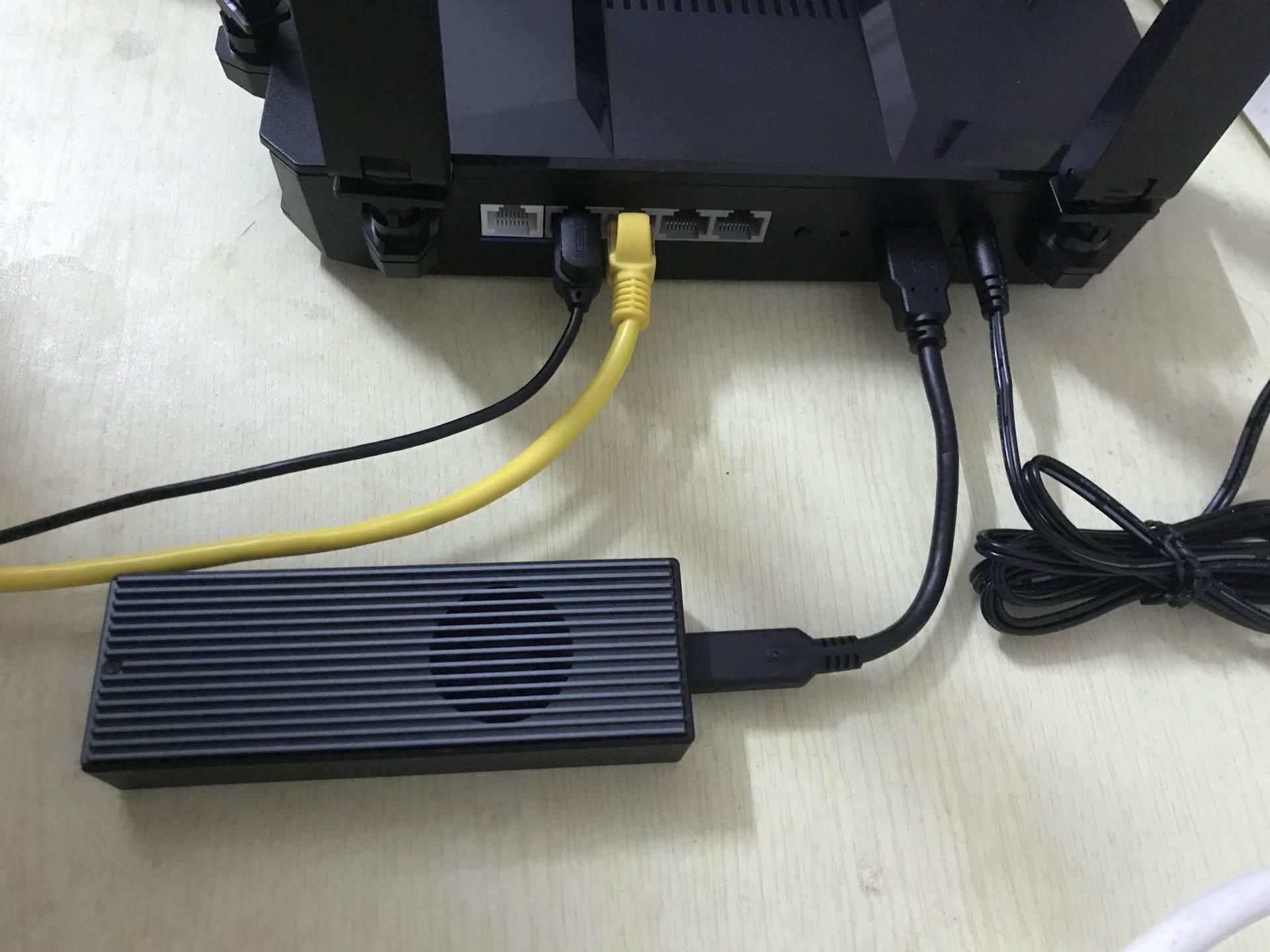

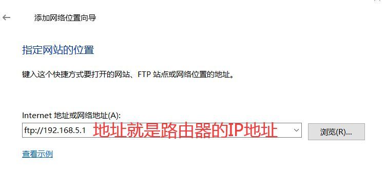

最后要来介绍的就是这一个USB接口,如果你家里没有NAS的话,直接把一个USB3.0的U盘或者移动硬盘设备接上这一个USB,接口里面在电脑里面新建一个FTP文件共享。
就可以通过路由器来直接访问硬盘上面的文件了。这样做的好处就是可以直接用手机来访问硬盘上面的文章就可以看电影,如果你电视机的机顶盒支持文件共享的话,也可以直接访问文件,里面的电影直接在客厅里面播放,当然最简单的使用方案就是直接用手机共享投屏到电视上面。

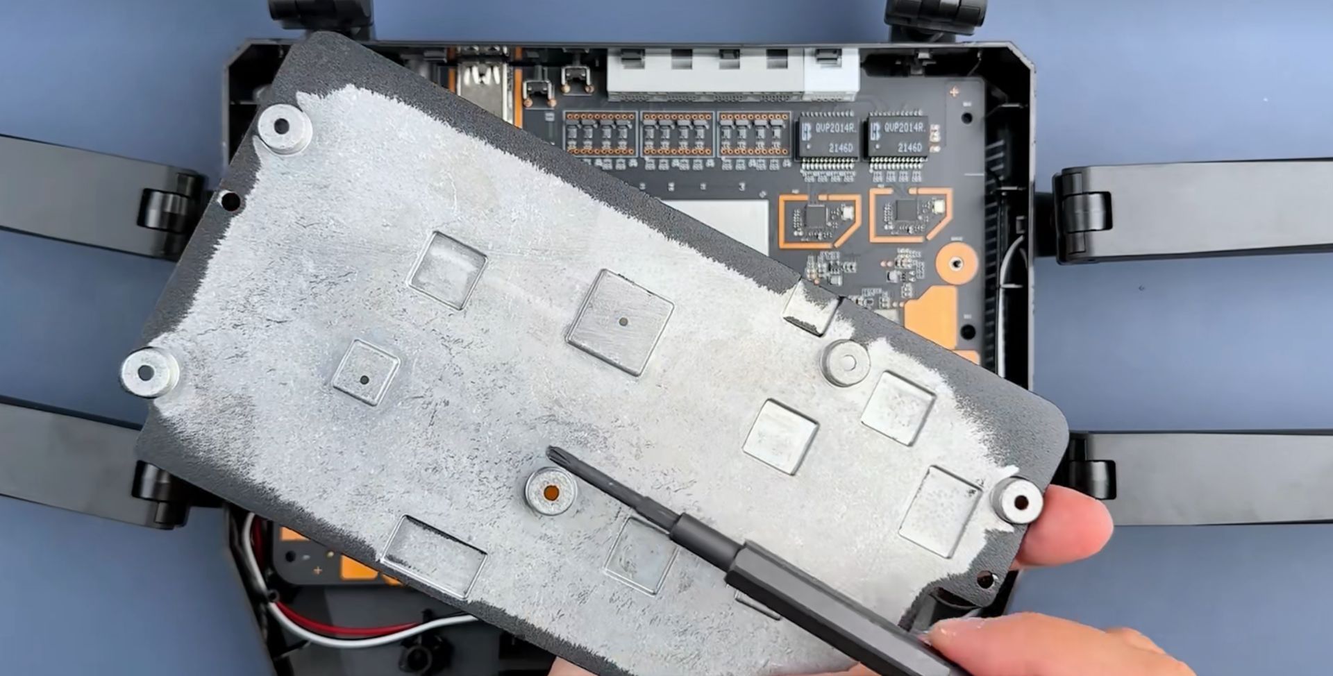

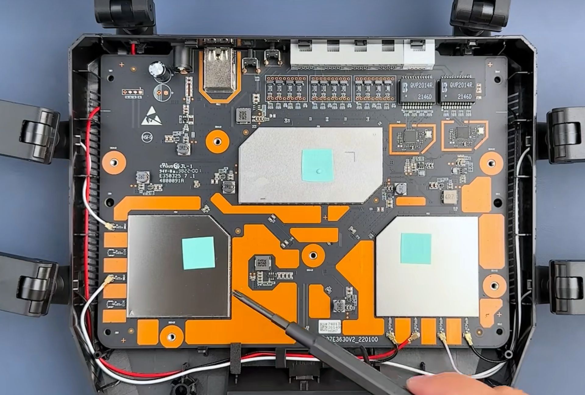

拆机查看中兴自研芯片

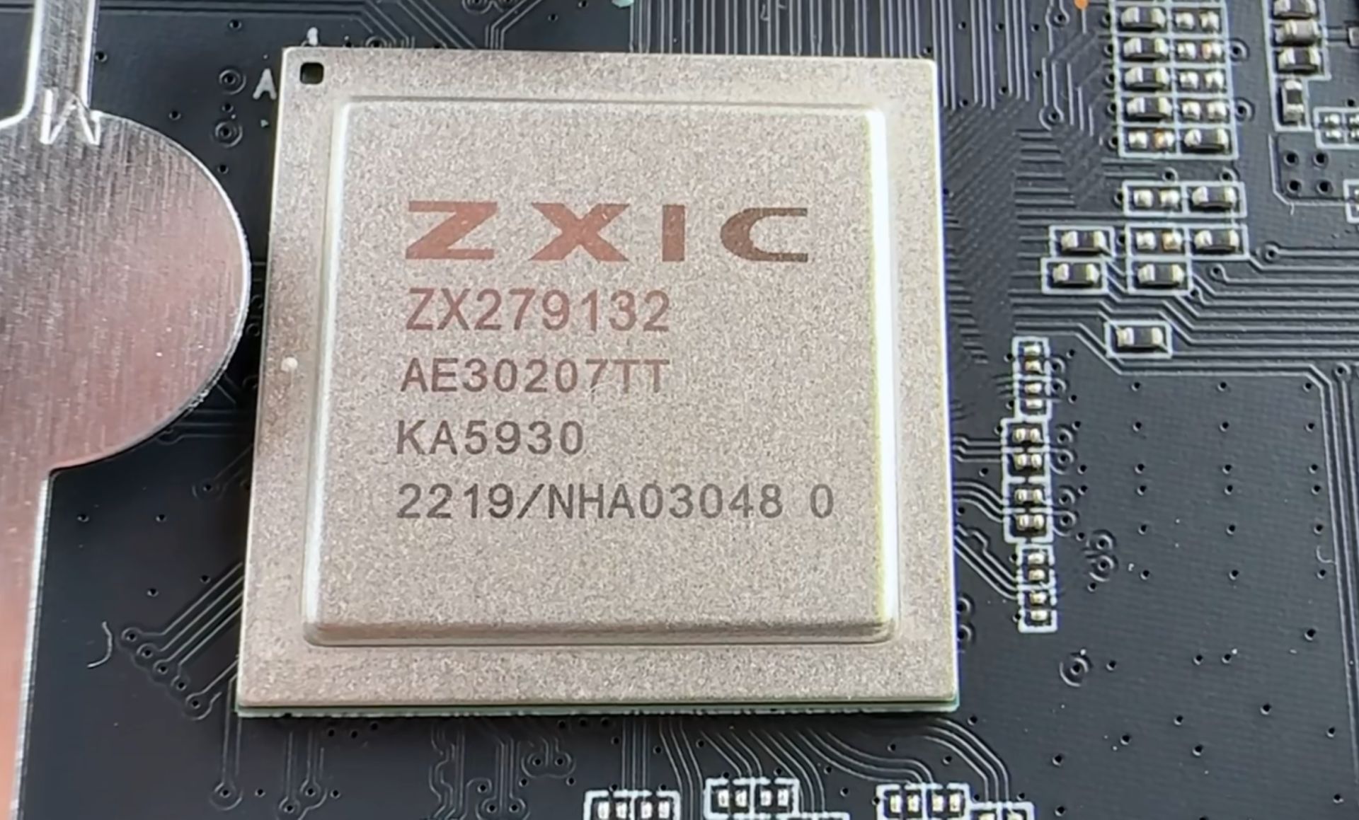

最后就是简单来看看里面的芯片呢,可以看到里面是一颗中兴的自研芯片,国产的芯片真的非常的好看。但是另一方面,简单来说,就是这收到其他维修同行的一台路由器它与openWRT或者梅林是等固件是无缘的了。。。。
里面的外观用料也非常的扎实,全金属的散热片加上漂亮的,焊点中心的这一个路由器做工真的没得说。

目前这一个双2.5G路由器应该是最好的选择了,购买2.5G路由器的话,我是强烈推荐至少有两个2.5G接口,单只有一个2.5G接口的话,其实它只能应付外网的环境2000兆宽带的速度,而对于内网就没有特别大的帮助,而外购置一款2.5G路由器交换机的话也是一笔不少的支出。

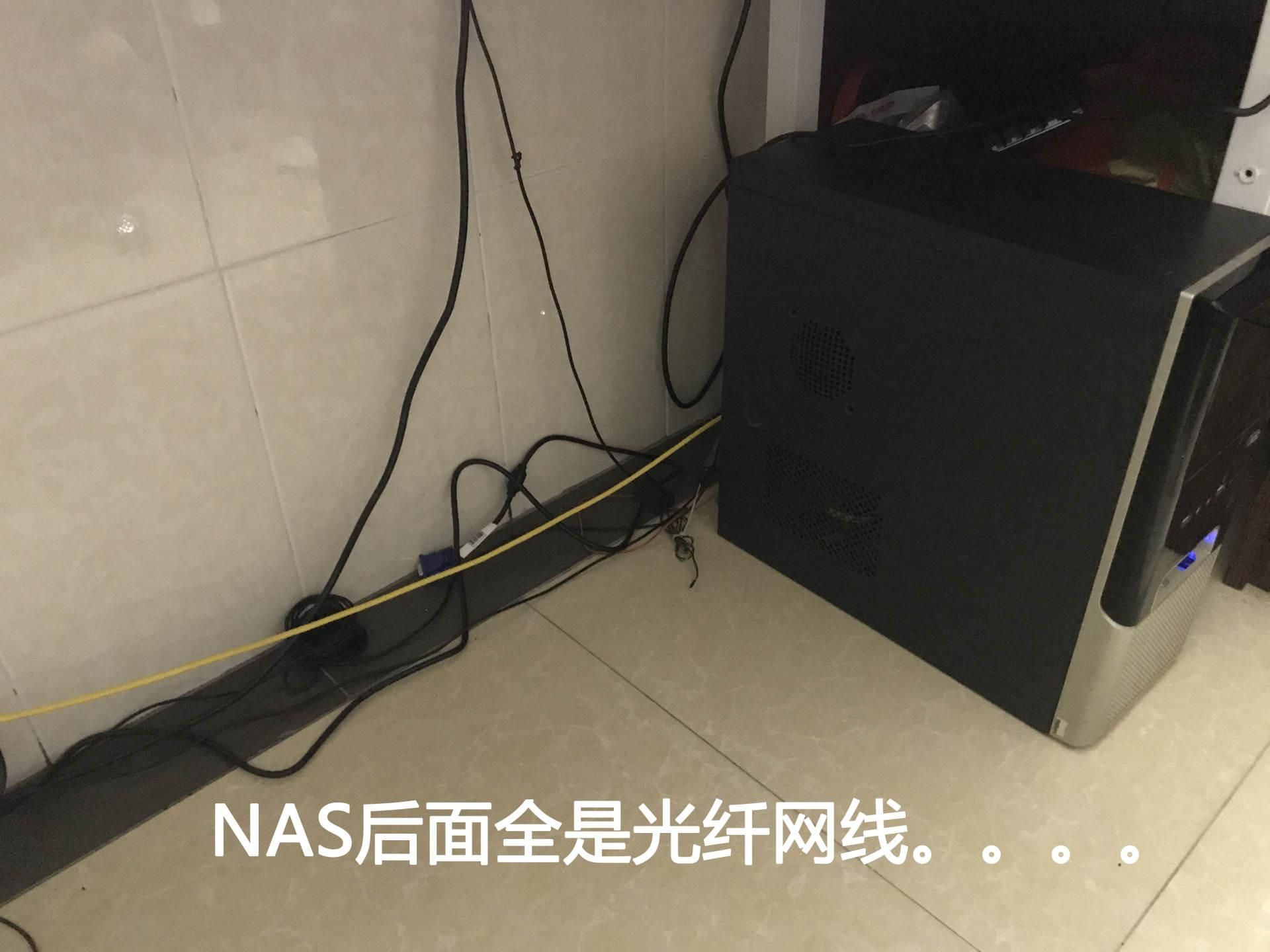

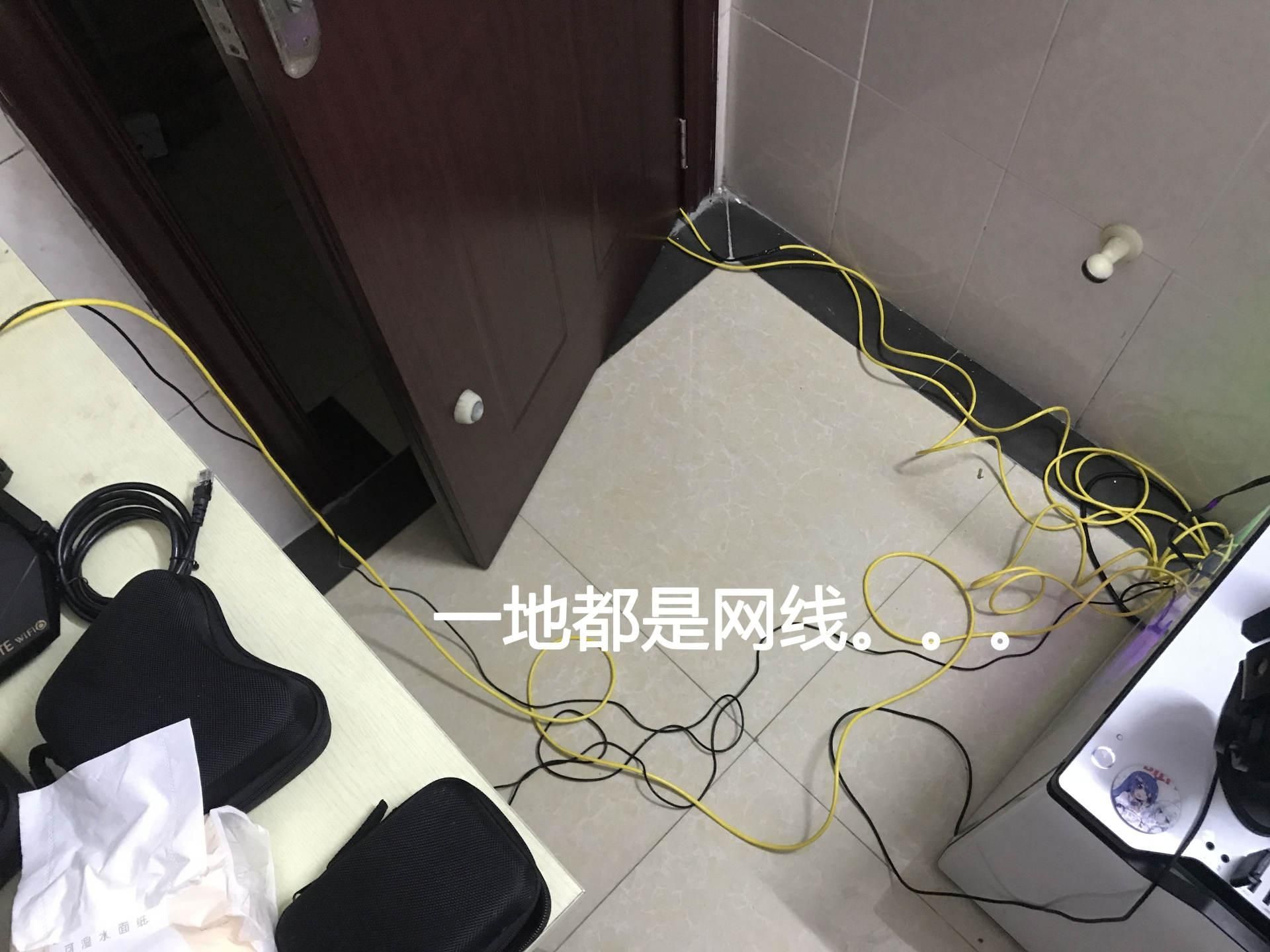

最后顺带一提,本篇都是采用的概念图,所以你看起来不是很乱,但是实际上我房间里全是网线。。。所以用最少的网线来实现最大的效果,一直是我这种线材焦虑症患者的追求。
