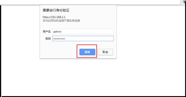

上述操作完成后,关闭即可,下面再对子路由器进行设置,操作大致相同,仍然是首先
在连接子路由器的一个电脑上打开IE浏览器,在地址框中输入192.168.1.1
接下来步骤与2相同

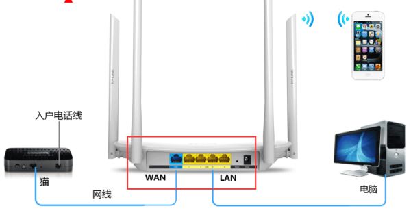

首先如果有个无线路由器,那么就先把电源接通,然后插上网线,进线插在wan口(一般是蓝色口),然后跟电脑连接的网线就随便插哪一个lan口啦,做好这些工作后,然后你会看到路由器后面有个地址跟帐号密码,连接好后在浏览器输入在路由器看到的地址,一般是192.168.1.1(当然如果你家是用电话线上网那就还要多准备一个调制调解器,俗称猫)    然后进入,输入相应的帐号跟密码,一般新买来的都是admin  确实后进入操作界面,你会在左边看到一个设置向导,进击进入(一般的都是自动弹出来的)  进入设置向导界面  选择PPPOE拨号上网就要填上网帐号跟密码,这个应该大家都明白,开通宽带都会有帐号跟,填进去就OK啦  然后下一步后进入到的是无线设置,我们可以看到信道、模式、安全选项、SSID等等,一般SSID就是一个名字,你可以随便填,然后模式大多用11bgn.无线安全选项我们要选择wpa-psk/wpa2-psk,这样安全,免得轻意让人家破解而蹭网。  下一步就设置成功啦  点击完成,路由器会自动重启,这时候你耐心等待吧。成功后出现的界面。

1、首先将上网的宽带线连接到路由器的WAN口,电脑通过网线连接到路由器的LAN口上。

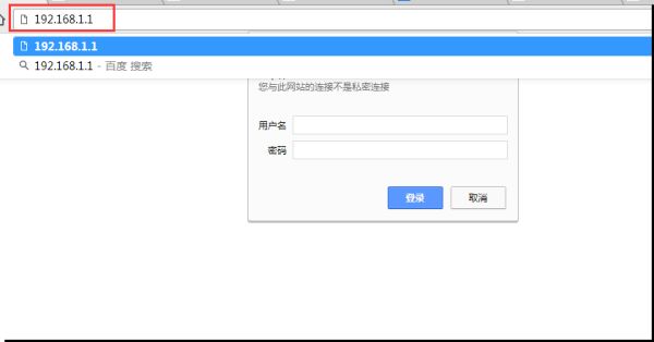

2、线路连好后,打开电脑上的浏览器,在地址栏输入192.168.1.1(大部分路由器管理地址都是192.168.1.1)。
3、然后在弹出的对话窗口,输入路由器的账号密码(默认账号密码位于路由器背面)。

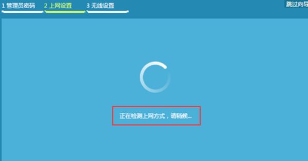

4、登录成功后,路由器会自动检测上网方式。

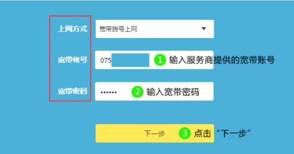

5、然后输入宽带账号密码,上网方式是由宽带运营商决定的,如果无法确认您的上网方式,请联系宽带运营商确认。

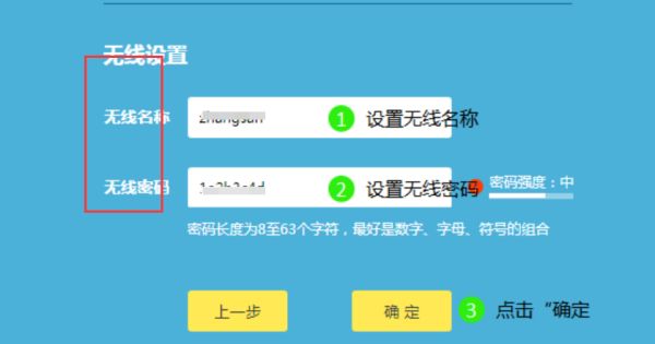

6、设置无线名称和密码。

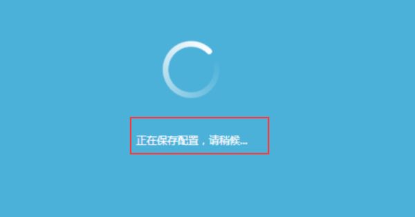

7、设置完成,等待保存配置。

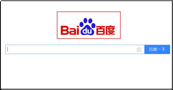

8、路由器设置完成,打开电脑浏览器,输入百度网址,可以打开网页尝试上网了。
