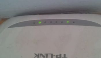

一、路由器突然不亮了怎么回事
路由器突然不亮,可能是以下原因造成的:
1.一般路由器正常工作时,会显示电源灯、宽带信号灯、WiFi信号灯。正常工作的时候,肯定是一直开着的。如果不亮,可能是电源和路由器没有通电。检查插座和电源接头是否依次通电。如果只是电源灯不亮,但路由器能正常工作,可能是电源LED灯泡出现了故障;
2.如果宽带指示灯熄灭,可能是外网宽带无法上网,或者是路由器连接外网接口,或者是路由器自身宽带设置失败。先登录路由器的管理页面,查看是否有网络连接失败的消息。如果出现故障信息,可以尝试重置宽带连接,或者再次插入连接到宽带的接口。排除路由器和网线接口故障后,可以拨打宽带运营商客服热线进行咨询;
3.如果WiFi网络的指示灯不亮,可能是WIFi无线信号关闭了。建议检查路由器是否有硬件无线开关按钮并点击,或者进入路由器管理页面查看WiFi信号是否关闭,然后重新开启。
4.有些路由器还有SYS系统指示灯,是路由器的工作状态指示灯。如果SYS系统指示灯不亮,切断所有电源,再次打开路由器,重启后仍然不亮。建议长时间按下路由器中的【重置】按钮,等待路由器重置,然后再次重置路由器。
二、路由器一闪一闪的怎么回事
路由器的灯一直闪可能是电源松动、路由器内部零件损坏,或者是路由器设置有误导致的;当路由器灯出现一直闪的情况后,可以先断开路由器电源,约10秒后再重新接入,若不能解决问题,再联系运营商上门处理。
